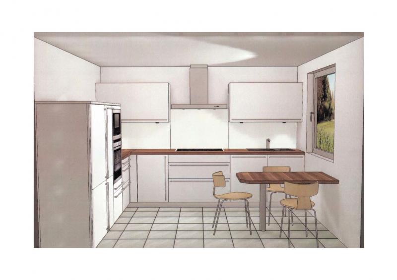

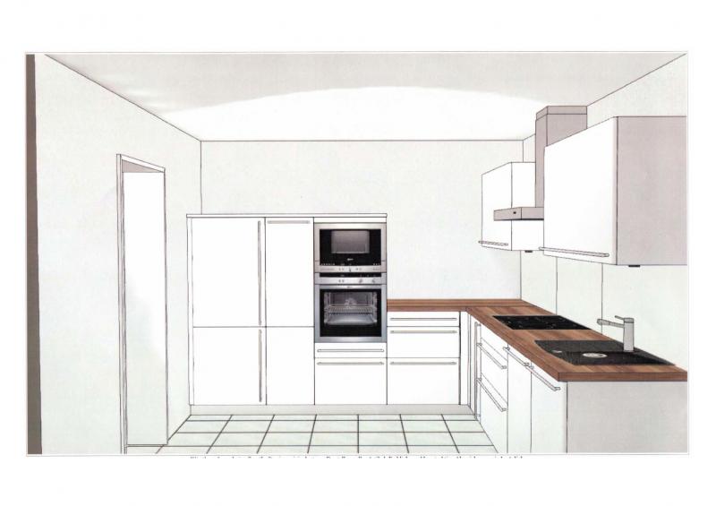

AW: Paketpreise bei E-Geräten möglich?
Zeig sie uns doch mal bitte....
gehört vielleicht eher in's Planungsboard , aber wenn Du schon so direkt nachfragst;-). Die Küche ist von Häcker , Modell Systemat. Das Highboard ist aus der AV 50xx Serie mit Glasoberfläche in neu-weiss.
Der Rest ist aus dem Programm AV 40xx in Lack neu-weiss; da durch die Glasnische nicht zuviel Glasanteil in die Küche implementiert werden sollte, haben wir die 120er Hängeschränke nochmal von Glasoberfläche in Lack geändert. Unterbeleuchtung in LED.
Von rechts: Blanco Solgranit Spüle, drunter der Geschirrspüler. Der Abfallsamler ist neben dem Geschirrspüler.
Das Highboard besteht neben den E-Geräten aus dem Apothekerschrank und daneben ist der Kühlschrank.
Die E-Geräte hatte ich ja bereits beschrieben.
Feintuning Vorschläge nehme ich gern noch von den Profis an. Im Grossen und Ganzen bekommt man auf 10 m2 nicht mehr hin. Und mein Weib will unbedingt weiter in der Küche speisen, daher der Tisch.
Arbeitsplatte - und Tischplatte sind im Farbton Mandelholz, Die Granitplatte haben wir aus Kostengründen erst einmal verschoben. Kann man ja immer noch in ein paar Jahren austauschen.:cool:
Grüsse,
Michael

lawrence
151
Nordbaden
mal jpeg draus mach...
Grundriss?! Rodell und Apotherke sind rausgeworfenes Geld, das weißt du?!

Michael
18.022
Hallo Michael,
der Verzicht auf den Apotheker würde zudem mehr Arbeitsfläche bringen und es wäre die Seite nicht so gequetscht.
Ausserdem vermute ich, dass da ein Le Mans schlummert!?

Hi Michael,
genau so ist es , "neuer Fuchs":-). Die Arbeitsplatte wird natürlich 40cm länger bei Verzicht des AS, aber damit kann ich leben. Trotdem danke für den Hinweis.
@lawrence: ich weiss nicht, warum das Geld rausgeschmissen sein soll?:-\ Gibts auch noch ne Erklärung dazu?
Grüsse,
Michael
martin
12.653
Barsinghausen
Beim Apotheker verlierst Du gegenüber einem gleichbreiten Hochschrank mit Innenauszügen erheblichen Stauraum: in der Höhe je 4cm oben und unten durch den Beschlag und pro Tablar jeweils ca. 5cm, macht bei 6 Tablaren 38cm. Und willst Du wirklich für ein Tütchen Backpulver jedesmal 2 Zentner bewegen?
