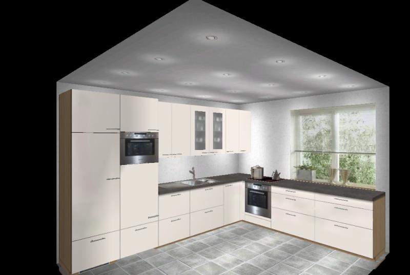

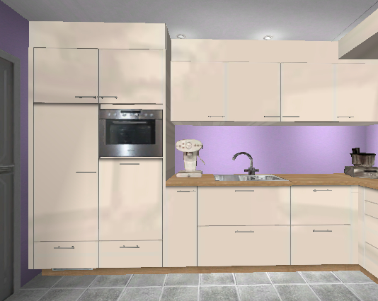

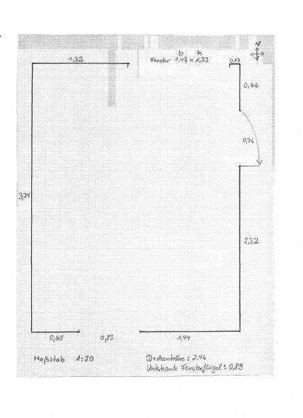

nachdem ich nun schon monatelang still bei Euch mitlese haben wir nun endlich angefangen unsere Küche zu renovieren. Die jetztige hat 40 Jahre ihren Dienst getan und nun freue ich mich auf die perfekte neue Küche. Wir sind in der Planung noch flexibel außer bei der Höhe bis zum Fensterflügel (89 cm). Das Fenster muss so bleiben.
Es gibt ein paar Dinge die wir auf jeden Fall möchten:
- DGC 5085 XL in "Augenhöhe"
- Geschirrspüler hochgebaut
- "Müllsystem" im oberen Auszug eines Unterschranks
- gerne den hohen Korpus beim Unterschrank (ist das möglich mit der 89cm Arbeitsplattenhöhe?)
- bei der Ecklösung bin ich mir auch nicht sicher ob es unbedingt ein Le Mans Schrank sein muss. Habe den Thread über die toten Ecken schon überflogen.
Ach so, Arbeitsplatte soll Granit werden und Spüle und Herd sollen flächenbündig eingebaut werden. Ich hätte gerne eine Edelstahlspüle in die man Backbleche ganz legen kann, und die trotzdem noch einen zweiten Ausguss am Abtropfteil hat. Gibt es so etwas? Ich habe im Katalog bei Francke und Blanco nichts gefunden.
Über die anderen E Geräte haben wir uns noch keine Gedanken gemacht, aber ich glaube die XXL Geschirrspüler sind toll.
Dunsthaube könnte evtl. noch eine Deckenhaube werden. Wir haben eine Holzbalkendecke und die wird eh noch mit Rigips abgehängt (Im gesamten Raum und vielleicht über Herd und Arbeitsplatte dann noch als Kasten etwas tiefer zum bequemen Einbau). Eine Kopffreihaube ist ja schwierig wegen der Hängeschränke, oder?
So, nun freue ich mich auf Eure Inspiration und Hilfe
Viele Grüße und vielen Dank schon mal
Anja

AW: Neuplanung Küche im umgebauten Altbau
xxl Geschirrspüler von der BSH sind dann schon mal aussen vor. Die haben eine Mindesteinbauhöhe von 86,5cm zuzüglich 3cm Granit macht zusammen 89,5cm Arbeitshöhe . Also über eurer gewünschten Höhe. Es sei denn ihr seid da etwas flexibel. Rasterküchen z.b.von Häcker oder Alno haben einschl. 10cm Sockel eine Höhe von 88cm ohne Arbeitsplatte .
Hallo Tim,
der Geschirrspüler soll ja gerne hochgebaut sein, und darüber dann den Damfgarer. Das gefällt mir glaube ich am besten.
Viele Grüße
Anja
Hoch gesetzte Heißgeräte (BO, DG, DGC, Mikrowelle )sollten die oberste Ebene maximal auf Schulterhöhe haben; höher ist sicheres Heben nicht mehr gewährleistet.
Deshalb bei übereinander gebauten Heißgeräten immer auf die Maximalhöhe achten. Im täglichen Gebrauch und die Putzerei ist es am bequemsten die Geräte nebeneinander auf Arbeitsplattenhöhe zu haben.

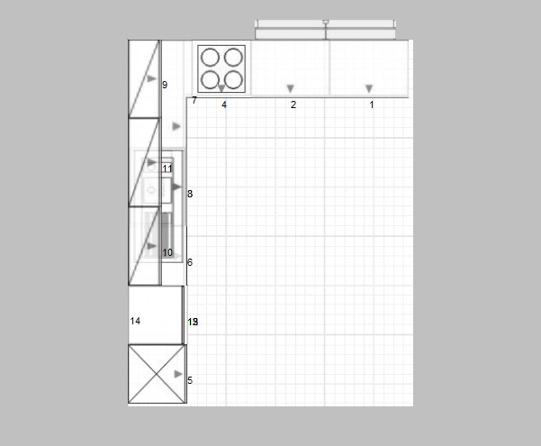

Hmm ..
der Tisch in der Küche ist aber nicht der einzige, sondern der Familienesstisch - oder? Was ist mit Gästen?
Kannst du bitte im Grundriss noch den Heizkörper einzeichnen?
89 cm ist aber nicht deine Wunscharbeitshöhe - oder? Wie wäre die denn? Man könnte ja z. B. so planen, dass Spülenbereich in Wunscharbeitshöhe gestaltet wird und Kochfeldbereich dann mit diesen max. 89 cm Arbeitshöhe .

den Heizkörper habe ich nicht eingezeichnet, weil wir noch nicht wissen wo der hinsoll. Wir haben 2 Anschlussmöglichkeiten (eine unterm Fenster - so war es 40 Jahre) und dann haben wir vor 7 Jahren noch einen Anschluss in die Ecke unten rechts (beim Esstisch) gelegt. Ich denke da müsste die Heizung hin.
Einen Familienesstisch haben wir noch auf der Diele. Der wird aber nur für Gäste und Feiern benutzt. Alles andere machen wir in der Küche. Wenn es aber da andere Ideen gibt sind wir noch für alles offen. Es muss aber eine Essmöglichkeit für 4 Personen in der Küche geben.
Die Einbauhöhen der E-Geräte beschäftigen mich auch noch. Außerdem glaube ich ist der Kühlschrank in der Ecke zu weit von der Arbeitsplatte weg. Ich tendiere fast dazu erst einen Hochschrank mit BO und DGC, dann den Kühlschrank und dann den hochgebauten Geschirrspüler zu nehmen. Aber was soll dann über den Geschirrspüler da hat man dann ja nur einen normalen Schrank.
Oder sollte man erst nur den BO dann den Kühlschrank und in den 3. Hochschrank Geschirrspüler und DGC? Dann könnte unter den BO vielleicht auch noch eine Wärmeschublade (oder vielleicht eine Möglichkeit die nachzurüsten)
Die Arbeitshöhe von 89 cm finde ich nicht toll, aber es geht denke ich beim Fenster nicht anders. Eine Bekannte hat ihre Arbeitsplatte gegen den Fensterfügel, so dass man den nur noch kippen kann. Das ist aber doch irgendwie auch keine schöne Lösung.

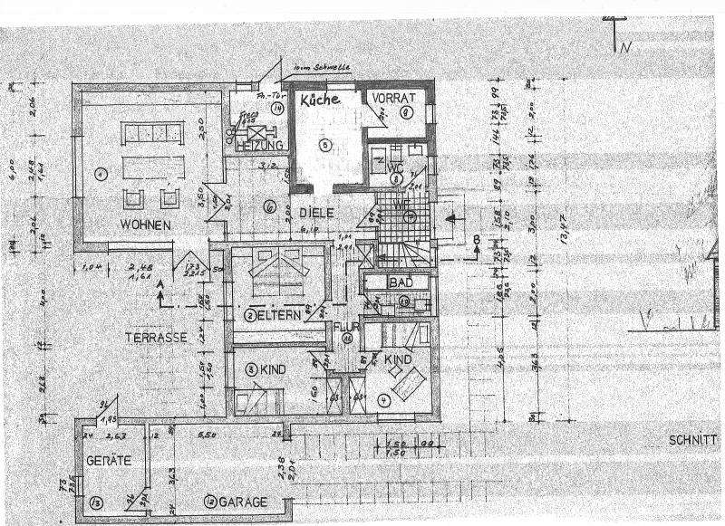

Die Raumhöhe von 246 cm ist das schon nach der Abhängung, die ihr vornehmen wollt und muss man die noch davon wegrechnen? Und, wie liegen denn die zu verdeckenden Balken und welche Höhe haben die?
Hi,
2,46 m ist es in etwa nach der Abhängung und die reine Balkendicke ist 24 cm, die Breite 8 cm. Die Balken liegen parallel zum Fenster. Der erste kommt nach 40 cm, der nächste dann nach 80 cm...
Wir haben eine Holzbalkenzwischendecke und die wird einfach mit Rigips abgehängt.

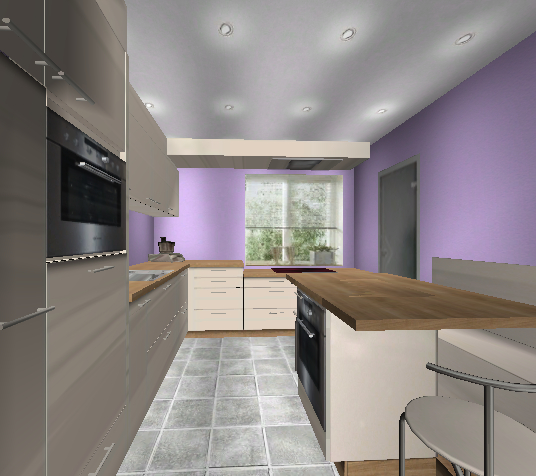

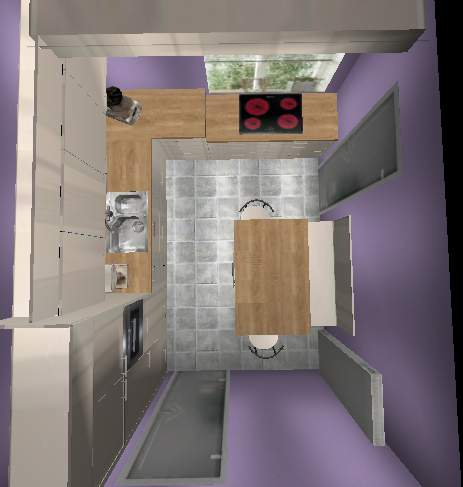

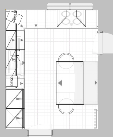

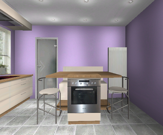

So, habe mal ein bisschen umgeplant ;-)
Von den Deckenbalken könnte es passen, einen Großteil einer Decken-DAH noch im Abhängungsteil der Decke zwischen den Balken unterzubringen und die Abluft dann links vom Fenster rauszuführen.
Deshalb jetzt vorm Fenster 2x80er in der 5-rasterigen Korpushöhe mit 12 cm Sockel . End-Arbeitshöhe damit 81 cm. Wenn die Unterkante Fensterflügel 89 cm ist, kann da evtl. sogar die Fensterbank mit eingeplant werden. Fensterglas hinter dem Kochfeld läßt sich eigentlich bequem abwischen, bequemer als Fliesen. Nebeneffekt ... immer saubere Fenster :cool:
Daneben geht es dann weiter mit enem 60er in Idealhöhe und 6 Rastern. Arbeitshöhe läge bei 94 cm.
- Tote Ecke
- 60er Müll unter der APL (unterer Auszug gerne für Öl/Essig und sonstige hohe Flaschen etc.)
- 90er Spülenschrank, oben Putzmittelreling, unten Stauraum
- 30er Drehtürschrank für nicht benötigte Backbleche, Tabletts, evtl. kleiner Handtuchhalter
- hochgebaute GSP mit DG incl. Wasserzuführung im Sockelbereich zum Spülenschrank
- 122er Kühlschrank über 2rasterigem Auszug
Dann den vorhandenen Tisch rauswerfen, den Backofenunterschrank mitten im Raum (Strom muss hingeführt werden, am besten noch ein oder zwei Steckdosen in der Schrankwange) und dadrüber eine große Platte mit Überstand nach rechts, planoben und planunten.
An der Wand auf einem Podest dann ca. 130 bis 140 cm Sitztruhe. Das Podest sorgt dafür, dass man die Füße normal aufstellen kann, Sitztruhe heißt, Sitzbank mit Klappen nach oben für so Sachen wie Fondue, Raclette, selten benutzter 10-L-Topf etc. Dadrauf Sitzpolster.
So gibt es weiterhin 4 schöne Sitzplätze an einer Tischecke, die auch zum Keksebacken, Buffetanrichten, Ausweichen für große oder gemeinsame Schnippelaktionen .. und das sogar im Sitzen .. genutzt werden kann.
:2daumenhoch: das ist mal wieder eine sehr kreative Kerstin-Lösung :kiss:

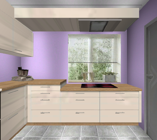

Hallo Kerstin,
danke, danke, danke für Deine tolle Planungsidee. Endlich mal nicht eine 0815 Planung. Das ist genau so etwas was ich gesucht habe. :-) :top: :-) :top: :-) Ich hätte allerdings immer noch ein paar Wünsche bzw. Fragen. ;-) Allerdings weiß ich nicht in wie weit es so möglich ist.
- Es wäre super wenn der Kochbereich auf eine Arbeitshöhe von 85 cm hoch könnte, dann könnte man die Arbeitsplatte in einem Stück mit als Fensterbank einbauen.
Ist es nicht schade, das man den Arbeitsbereich vor dem Fenster verliert? Mit dem Tageslicht und dem Ausblick?
- Ich glaube ich würde gerne ein kleineres Kochfeld verbauen, dann kann der Thermomix noch neben dem Herd stehen. Außerdem möchte ich ja kaum noch auf dem Herd kochen, sondern lieber im DGC. ;-) Das Kochfeld mittig auf die Schränke zu setzen sieht superklasse aus.
- Wir könnten die Deckenhaube in einen 5 oder 8 cm (s.u.) tiefen Abhängungskasten einbauen. Der Motor kann in den 1. Stock in die Abseite, und der Abluftanschluss geht dann nach oben übers Dach raus. Wäre es dann möglich auf der linken Seite die hohen Schränke zu nehmen (2,38 m) so dass wir nur noch ca. 8 cm über den Schränken zu machen müssen?
- Den 30 cm Drehtürenschrank würde ich gerne gegen einen Auszugschrank tauschen, obwohl ich die Idee mit den Geschirrtüchern gut finde. Die fliegen ja sonst immer irgendwie rum. Würdest Du den Spülenschrank verkleinern auf z.B. 60cm um dann aus dem 30 cm Schrank ein 60 cm Schrank zu machen? Oder zwei 30 cm Schränke links und rechts von der Spüle zu stellen? Oder ist das nicht sinnvoll? Ist der Drehtürenschrank als "Linienbruch" zu den Hochschränken gedacht?
- Würde unter den Backofen noch eine Schublade kommen? Für Backbleche usw., oder geht das nicht wenn der Backofen als Tischfuß benutzt wird? Sehe ich das richtig, das die Tischhöhe 99 cm plus Granitplatte wäre? Und kann man dann einfach außen an den Schrank noch 2 Steckdosen machen? Für Toaster oder mal den Handmixer beim Plätzchen backen?
Liebe Grüße und nochmal Danke
Anja
Natürlich kannst Du die Arbeitsplatte mit dem Kochfeld in das Fenster laufen lassen, das ist kein Problem.
Deinen Ausblick kennen wir nicht, aber ich koche vor dem Fenster und finde das super.
Ich habe einen DGC und ein 90cm Kochfeld und einen BO - und nutze wenn ich Gäste habe auch mal alles parallel und bin froh um den Platz und die Zubereitungsmöglichkeiten. Das hängt halt von Deinen Vorlieben ab, da können wir nichts dazu sagen.
Ob 8cm zum Schränke aufrichten genügen könnte einer unserer Küchenprofis beantworten?
Du solltest einen Platz für die Küchentücher vorsehen, dafür ist der 30cm Schrank ideal - überzählige Backbleche schiebst Du da am besten auch gleich rein, das ist praktischer als sie liegend zu lagern.
Unter dem BO hat eine Schublade platz, oder eine Wärmeschublade oder was immer Du willst.
Wenn die Höhe mit 99cm angegeben ist, dann ist damit die fertige Höhe inkl. Sockel und Platte gemeint. Die Sockelhöhe kann zwischen 8cm und über 20cm liegen - je nachdem wie hoch ihr es haben wollt.
Man kann natürlich Steckdosen in die Wangen bauen (hab ich auch) und natürlich auch an der Wand direkt Steckdosen haben, da es ja keine freistehende Insel ist.
Es gibt mathematische Formeln, die tatsächlich im Alltag eine Rolle spielen ;-). In diesem Fall sagt Herr Pythagoras, dass die Diagonale eines Schrankes, der 238cm hoch und 60cm tief ist, 245,5cm lang ist.
Das sind 7,5cm, knapp, aber es müsste gehen ;D.
Anja, das sind jetzt schon Detailplanungen.
Und ja, der 30er Drehtürschrank ist auch deshalb dabei, um den Höhenlinienbruch der Auszüge zwischen Hochschränken und Unterschränken zu kaschieren.
Ich habe jetzt geplant, dass die Sockelhöhe des Bereiches vorm Fenster und an der Wand planlinks identisch hoch sind, nämlich 12 cm. Bei Korpushöhen von 78 bzw. 65 cm ergibt das eben am Fenster 81 cm Arbeitshöhe und an der Spülenseite 94 cm.
Wenn du am Fenster auf eine Arbeitshöhe von 85 cm kommen willst, wird bei identischer Sockelhöhe die Spülenzeile 98 cm hoch. Das wäre dann eine Sockelhöhe von 16 cm und, das könnte man vertreten, dafür kannst du dir den Inselblock dann in absolut idealer Schnippelhöhe installieren lassen. Denn ich denke, da fällt es nicht so auf, wenn der Sockel z. B. nur 12 cm hoch ist.
Zu Steckdosen an der Seitenwand vom Backofenschrank. Da müssten dann wohl Wangen installiert werden.
Ist der Thermomix die einzige Küchenmaschine oder kommt da noch eine zusätzliche "normale" Küchenmaschine dazu? Wenn die einzige, was spricht gegen den Standort an der toten Ecke?
Ob du dann später ein 60er oder 80er Kochfeld wirklich aussuchst, beide passen da vorm Fenster. Wg. Ausblick am Fenster und dort arbeiten ... das bringt bei 85 cm Arbeitshöhe aber auch nicht wirklich Spaß. Du kannst dich blitzschnell von der Spüle an die Insel umdrehen und hast dort dann wenigstens seitlich den Blick ans Fenster und arbeitest vor allem nicht gegen die Wand.
ich denke das wir dann mal gucken müssen, ob man die Arbeitsplatte trotz 81 cm ins Fenster ziehen kann und dann mit einer Leiste das fehlende Stück am Fenster abdeckt. Ich denke 98 cm Arbeitshöhe ist sonst zu hoch,oder? Dann lieber 81 und 94 cm und dann den Esstisch vielleicht auch auf 94 cm. (Geht das mit den Barstühlen? Oder gibt es da eine Mindesttischhöhe?) Der Thermomix in der toten Ecke ist nicht so gut, falls man den noch weiterhin zum Dämpfen nutzt. Dann steht er ja unter den Hochschränken mit seinem Dampf. Aber ja wahrscheinlich nutzt man ihn eh nicht mehr da DGC. Falls er nur noch als Rührgerät in Einsatz kommt steht er in der toten Ecke aber bestimmt gut.
Das mit der fehlenden Arbeitsfläche vorm Fenster hast Du bestimmt recht. (Man ist es halt fast 40 Jahre so gewohnt ;-)) Ist wahrscheinlich nur eine Umstellung. Jetzt arbeite ich nie am Tisch (aber das liegt wahrscheinlich an der Höhe)
Was meinst Du denn zu den hohen Hochschränken? Oder würdest Du bei den niedrigeren bleiben?
