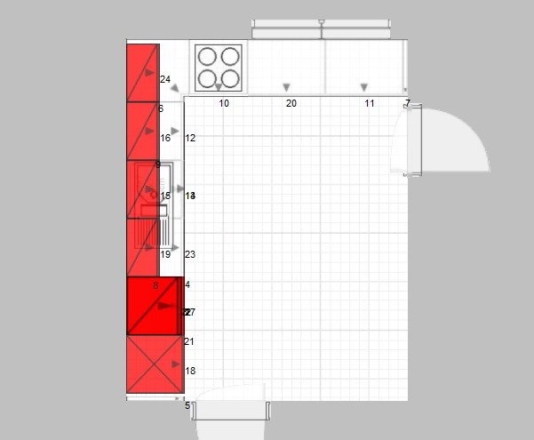

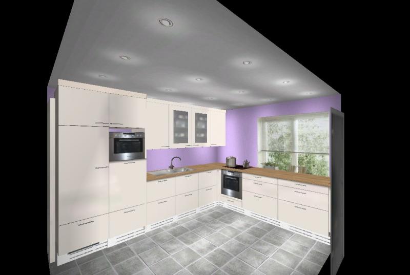

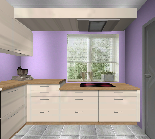

Du schwankst ja zwischen 60 bis 80 cm Kochfeld. Minimum sollte da schon die 86cm breite Decken-DAH z. B. von Novy sein.
Gut ist eben, dass der Wrasenfang=Die Umbauung der Deckenhaube über die gesamte Wandbreite geht. Irgendwann wabern die Wrasen dann auch wieder zu einer gut abziehenden DAH
Die Schüller -Überlegungen kann man verfolgen. Ich wollte es anfangs nur nicht zu kompliziert machen. Auch muss man da dann nochmal genau die Auszugshöhen der 71,5 cm hohen Schränke ansehen. Die haben unten alle etwas höhere Auszüge, die quasi das halbe Raster "aufnehmen".
Du bist auf dem richtigen Weg und bist soweit dir mal erste Angebote machen zu lassen, damit du auch ein Gefühl für die KFBs bekommst und für die Preise.
