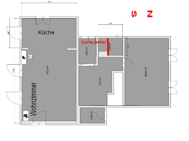

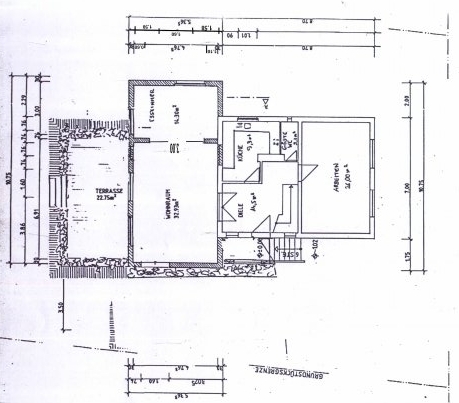

Hallo Ihr lieben Kreativen!
Vielleicht könnt ihr uns helfen. Als erstes muss ich mich entschuldigen, ich bin anscheint kein ALNO Naturtalent :-\ Aber ich kann euch versichern, ich habe mich bemüht...
Wir haben uns gerade ein kleines "neues" Haus gekauft und planen jetzt wie wir es umbauen können, damit es zu uns passt. Leider hat das Haus nur eine winzige Küche 9qm, die auch noch recht dunkel ist. Deswegen haben wir uns überlegt, die Küche ins Wohnzimmer zu verlegen.
Die Küchenideen die wir bisher gesammelt haben (Ikea , Möbel Kraft) sind alle etwas langweilig und da ich hier so viele tolle Küchen gesehen habe, will ich jetzt auch eine super Küche! Leider mit einem kleine Budget -aber vielleicht habt ihr ja eine Idee.
Unsere Überlegung / Wünsche sind:
  • möglichst die Spüle oder den Herd an die Wand zur ehemaligen Küche zulegen um die Leitungen nicht zulang werden zulassen.
  • Hängeschränke mögen wir nicht sonderlich, also vereinzelnd schon, aber nicht die ganze Küche
  • der Side by Side Kühlschrank ist ein Muss, sagt mein Mann *g*
  • Ich hab hier bei Euch einige Küchen mit der Dunstabzugshaube an der Decke gesehen, dass gefällt uns :kiss: aber geht es auch bei 270 cm Deckenhöhe?
  • Auf jeden Fall eine Keramikspüle (wahrscheinlich von Ikea)
  • den Backofen hoch möchten wir unbedingt, beim Geschirrspüler sind wir unentschieden.
  • wir möchten keinen Fliesenspiegel, was haltet ihr von Glas?
Ich hoffe ihr könnt uns helfen und habt ein paar Ideen.

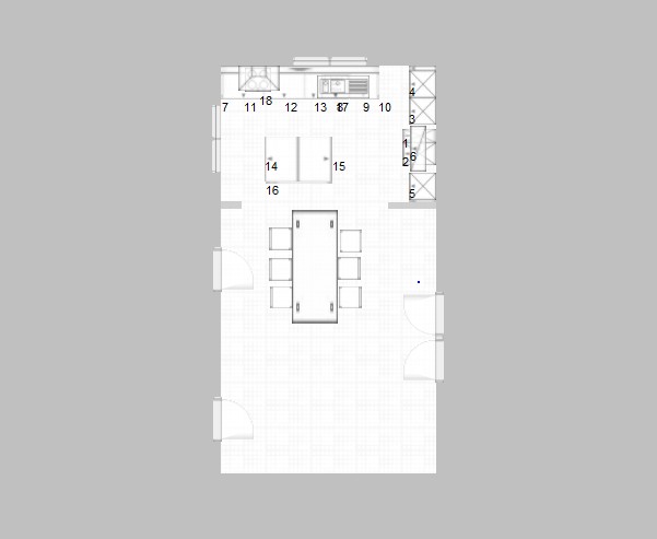

AW: Neues neues Haus und eine neue Küche :-)
im Küchenforum.
Es ist eine super Idee die Küche ins Wohnzimmer zu verlegen.

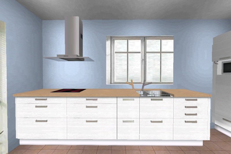

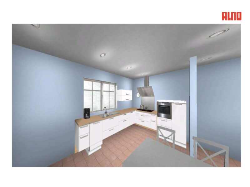

Leider stimmt die Ausrichtung von Grundriss und Alno nicht überein. Dadurch kann es zu Missverständnissen kommen. Du schreibst z.B. planlinks und beziehst dich auf den Grundriss und ich schreibe das Gleiche und beziehe mich auf den Alno.
Eine Deckenhaube ist mit euren Budget nicht realisierbar. Ist das Budget nur für die Möbel gedacht oder mit den Geräten. Dann wird es ziemlich eng.

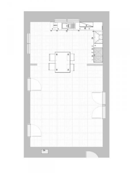

Ich habe im Eingangspost mal alles Grundrisse gleich ausgerichtet.
Hier hänge ich entsprechend angepaßte Leerdateien zum Planen an. Auch den Tisch habe ich auf 100x250 gesetzt. Ist der Gesamtraum wirklich 900 cm lang oder eigentlich länger? Die Maße vom Originalgrundriss kann man nicht gut lesen, wäre gut, du würdest den nochmal einscannen, dann aber das Dateiformat auf PDF stellen. Und dann natürlich hier hochladen.
Ist die Brüstungshöhe der Fenster wirklich 110 cm? Also Abstand Fußboden bis Unterkante Fensterbrett?
@ariel .. habt ihr denn jetzt mal geklärt, wie ihr Wasser da oben hinbekommen könnt? Durch die Wand ... ginge das? Es dürfte ja eine tragende Wand sein.
Zur Planung:
101991d1359287146-neues-neues-haus-und-eine-neue-kueche-ariel-nova20130127alnoplanungsgrundrissgedreht.jpg
SbS dort in der Ecke gleich neben der Wand könnte Probleme mit dem Öffnen geben.
Wirklich viel Stauraum sehe ich so auch nicht. Ikea hätte da zusätzlich auch den Nachteil des niedrigen, nur 5 Raster hohen Korpusses. Ein 6-rasteriger Hersteller wäre da besser.
Was heißt 6rasterig werden:
- 78 cm Korpushöhe
- 4 cm APL-Höhe
- 10 cm Sockelhöhe
= 92 cm Gesamthöhe=Arbeitshöhe
Hallo KerstinB,
vielen Dank für das Ausrichten der Grundrisse. Der Tisch hat jetzt genau die richtigen Maße. Der Raum ist eigentlich 10,15 m lang. Ich lade aber gleich nochmal ein neues PDF hoch.
Leider kann ich nicht alle deine Fragen beantworten. Wir haben das Haus zwar schon gekauft, aber leider sind noch bis zum 01.03 Mieter drin. Die sind zwar super nett, aber es ist sehr schwierig einen Termin mit ihnen aus zumachen.
So ist auch der Besichtigungstermin mit dem Gas/ Wasser Installateur leider ins Wasser gefallen. Da der Installateur aber das Haus kennt (hat vor 2 Jahren die Heizung erneuert) meinte er, das es eine Lösung gibt... ich hoffe er hat recht!
Und auf deine Frage, ja es ist eine tragende Wand (ehemalige Giebelwand vom neuen Haus). Allerdings gibt es an der Wand schon einen Schacht, der schräg nach unten in den Keller führt. Hier wurde die Fußbodenheizung aus dem Keller hoch gelegt.
Ob die Brüstungshöhe wirklich bei 110cm liegt kann ich nicht sagen, die Angabe habe ich auch nur aus einem Plan, werde aber bei der nächsten Möglichkeit nachmessen.
Beim SbS Kühlschrank, hast du mir jetzt gute Argumente geliefert, so dass mein Mann noch mal nachdenkt, ob er wirklich unbedingt einen SbS will ;-)
Die Ikea Küche hat einfach den Vorteil, das sie sofort verfügbar wäre, allerdings steht so einen Küche natürlich auch recht lange... und somit sollten wir nochmal genau nachdenken, ob uns mehr Stauraum nicht einfach wichtiger ist.
Ich habe jetzt schon ein paar Küchen Beispiele hier auf der Seite angeschaut und überlege ob wir eine U Form unterbringen können. Dann könnten wir die Spüle an die Wand zur neuen Küche stellen und den Herd gegenüber. Allerdings wäre es dann schwierig den SbS unterzubringen.
Ich versuche gleich mal meinen Plan in deine Grundriss skizzen zubauen, ich glaub, dann kann man es sich besser vorstellen. Und ihr könnt mir dann vielleicht noch ein paar alternativen aufzeigen, wenn ihr mögt.

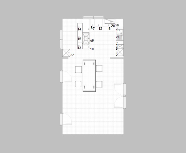

Meine Idee
Bitte erzeuge auch einen Alno -Grundriss (CTR+ALT+S) und hänge den noch mit ein.
Wie findest Du den diese Lösung, wenn Du sie so siehst?
Ich würde sagen, ich finde sie naja.
Der Kühlschrank steht ziemlich unpraktisch. Wenn ich mir z.b. einen Cappuccino machen möchte, muss ich erst an die Hochschränke, die Tasse holen, zur Kaffeemaschine gehen, feststellen, das Wasser bestimmt schon wieder leer ist, zur Spüle Wasser holen, die Milch aus dem Kühlschrank holen, zurück zur Kaffeemaschine um sie anzustellen, Kaffee anstellen, danach den Milchaufschäumer reinigen (zurück zur Spüle), die Milch wieder in den Kühlschrank usw. Ich mein so bekommt man auch seinen Tag rum...
Ich finde ich habe etwas viele 30er Schränke, aber sie passten so gut hin und haben nicht soviel Platz verbraucht :-\
Große Schubladen wären sicher praktischer.
Über dem Herd würde ich gerne eine abgehängte Decke für die Dunstabzugshaube bauen, dann sieht man auch die Entlüftung nicht mehr und dort könnten ein paar schöne Lampen rein.
Momentan sieht sie einfach etwas gepuzzelt aus.
Genau - und wenn Du dazu noch die verschwendete Fläche hinter der Halbinsel addierst, welche man so ja nun überhaupt nicht nutzen kann ... da kann man wohl getrost sagen: 'Auf ein Neues' ;-)

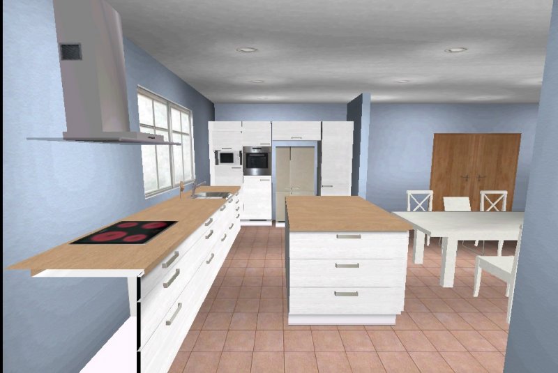

Hier mal ein ganz anderer Vorschlag
An der Wand zur neuen Küche eine Schrankwand und umbautem SbS und einer kleinen zentralen Arbeitsinsel in ca 100x150cm - sowie die Arbeitszeile in übertiefe -so lassen sich hinter den Schränken ganz einfach die Sanitäranschlüsse setzten
Die Arbeitszeile besteht aus
90cm für Geschirr & Küchenhelfer
90cm Kochzeugs mittig darüber das Kochfeld
40cm Müll unter der APL & Oelflaschen etc.
60cm Spüle
60cm Küchenhelfer & Tücher etc.
10-15cm breite Blende hinter welcer die Sanitärinstallationen auch an der Wand lang verzogen werden können (habe ich jetzt nicht dargestellt ;-) in APL höhe.
60cm hochgebauter GSP mit Microwellenfach drüber
60cm BO mit Innenauszügen
ca 110 Lücke für den SbS - darüber ein Hänger gesetzt um den SbS einzbauen
60cm Vorräts u. Geschirrschrank.
Irgendwie wollte ich DAS nicht hören :'( Die verschwendete Fläche hinten hab ich als Ein- Ausgang auf die zukünftige Terrasse gedacht...
Wenn ich die Küche nicht als Halbinsel plane, weiß ich einfach nicht wohin mit dem Herd. Das Fenster seitlich ist da irgendwie immer im Weg :-\
Eine Insellösung geht nicht, weil ich dann Probleme mit der Stromversorgung bekomme und wenn ich bei einem L bleibe (erste Idee) wird es schwierig mit der Spüle (dann unterm Fenster) laut Installateur müsste ich dort vorsichtig ein Loch in den Fußboden hauen für die Zuleitungen bzw. Abwasser.
Ach Mensch, vielleicht bleibt die Küche doch lieber in der neuen Küche...
Nein Du musst dort KEIN Loch in den Boden hauen; bitte lies Dir nochmal meinen Beitrag durch; die Leitungen können an der Fensterwand verzogen werden - hinter den Schränken durch und gehen erst in der Raumecke in den Boden..
hier mal ein Bild der Verkleidung die von der Funktionszeile bis zur Seitenschrankverkleidung geführt wird ... dahinter laufen die Installationen auf der Wand.
Entschuldige bitte, meine Kinder mussten schnell ins Bett und so haben sich unsere Beiträge überschnitten. Ich hatte schon geschrieben, aber noch nicht abgeschickt.
Kommt das den mit dem Gefälle hin? Die Möglichkeit in den Keller zukommen liegt nicht gleich in der Ecke, sondern in der anderen Ecke (zur neuen Küche). Ich glaub lieber wäre mir auf jeden Fall, wenn die Spüle an diese Wand kommt.
Ansonsten sieht deine Idee schon 1000 mal besser aus als meine und ist auch nochmal so ganz anders :2daumenhoch:
Das der Geschirrspüler hochgesetzt ist gefällt mir sehr gut, allerdings hab ich etwas Sorgen um die Tapete, wenn der GS so dicht an der Wand steht.
