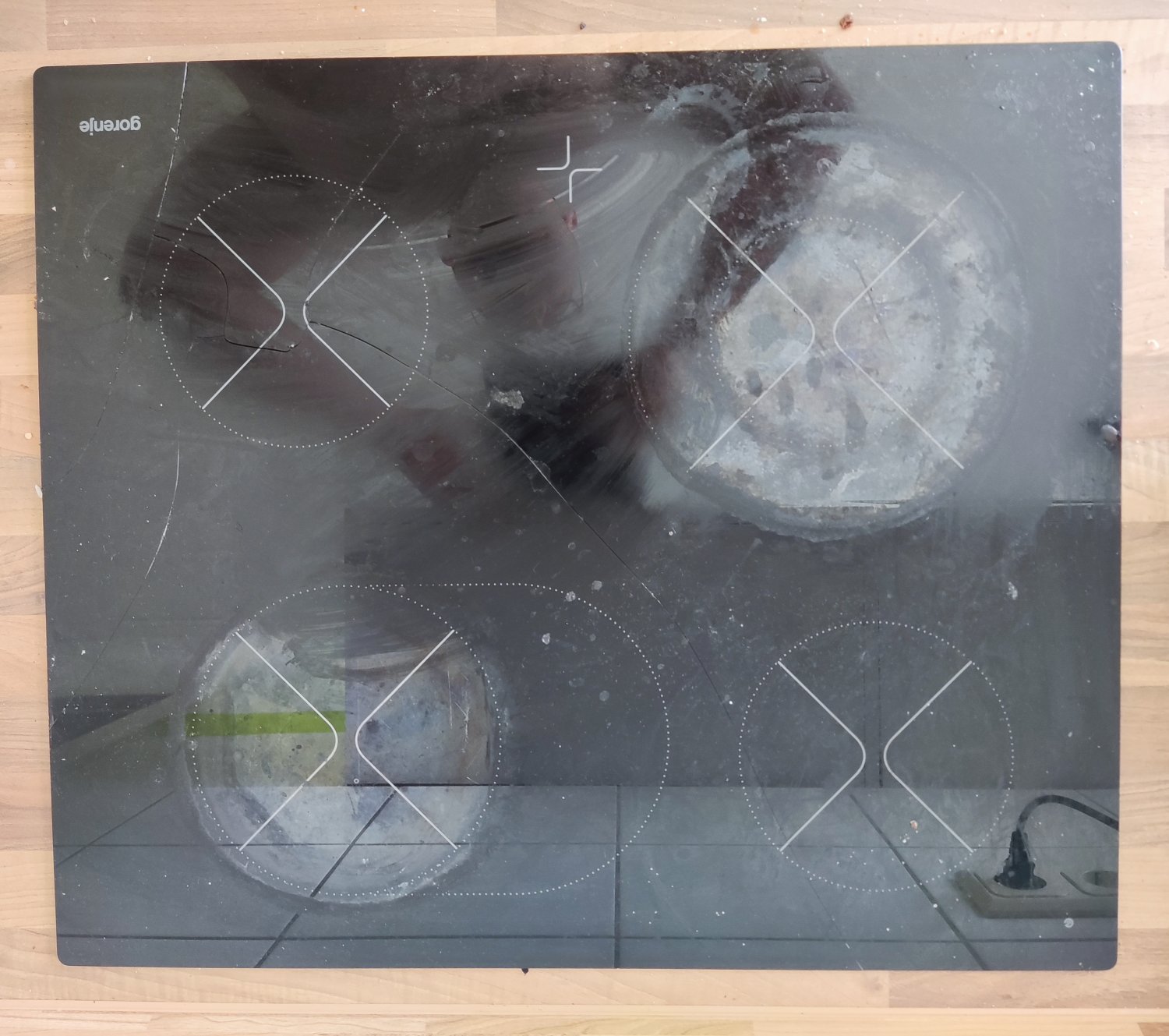

ich brauche mal eure Hilfe bei der Auswahl eines neuen Kochfelds

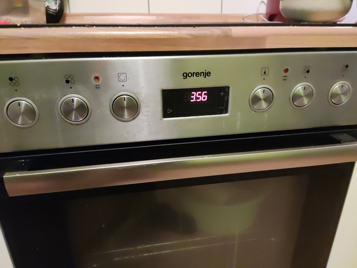

Mein aktuelles Glaskeramik-Kochfeld ist leider gerissen und damit hinüber. Es gehört zu einem älteren Gorenje -Herd (ca. 8–10 Jahre alt). Den Backofen darunter möchte ich erstmal weiter benutzen, deshalb will ich nur das Kochfeld ersetzen.
Soweit ich verstanden habe, komme ich da am besten mit einem autarken Kochfeld (mit Touch-Bedienung) klar, weil die alten herdgebundenen Felder oft nicht kompatibel sind. Laut anderen Beiträgen haben viele unterschiedliche Stecker/Anschlüsse, daher scheint autark die einfachste Lösung zu sein .
Meine Anforderungen:
  • Standardgröße ca. 60 cm
  • 4 Kochzonen
  • möglichst günstig (Budget ~100–150 €)
  • ganz normales Kochen (Haferflocken, Nudeln, Pfanne etc.)
  • kein Luxus nötig
Ich tendiere zu einem günstigen Glaskeramikfeld, da ich meine alten Töpfe weiter nutzen will und Induktion ja oft neue Töpfe braucht .
Meine Fragen:
  • Habt ihr Empfehlungen für günstige, aber brauchbare Modelle?
  • Taugen No-Name Marken (IsEasy, KKT Kolbe etc.) etwas?
  • Oder sollte man lieber etwas mehr ausgeben?
Würde mich echt über eure Erfahrungen freuen

Du solltest mal feststellen, welche Ausschnittgröße für dein bisheriges Kochfeld in der Arbeitsplatte geschnitten ist. Evtl. hast du die Montageanleitung des aktuellen Kochfeldes noch, wo das drinsteht. Da sollte halt ein neues Kochfeld reinpassen.
Prüfe deine Töpfe, wenn am Boden von außen ein Magnet hält, dann sind sie auch für Induktion geeignet.
Eventuell passt ja eines dieser herdgebundenen Gorenje -Felder:
Kochfelder für Ihren Einbauherd online | moebelplus , und dann noch links in der Filterauswahl "Gorenje" anklicken.
Dazu müsstest du mal dein Kochfeld ausbauen und schauen, was für ein Stecker dort verbaut ist und dich an Gorenje wenden und nachfragen, ob das passt. Eventuell kann auch der Kundendienst von moebelplus weiterhelfen.
