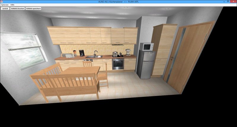

Ich habe mit dem Alno Planer schon etwas erstellt.
Als Tisch ist eine halbrunder Tisch mit Befestigung an der wand und stütze geplant.
Wir denken die Küche selber aufzubauen oder was haltet Ihr davon?
Einbau Geräte werden nicht benötigt da vorhanden.
Ein plan mit Alno wird noch erstellt einmal mit neuer Aufteilung und einmal mit neuer Aufteilung so ich mir das gedacht habe.

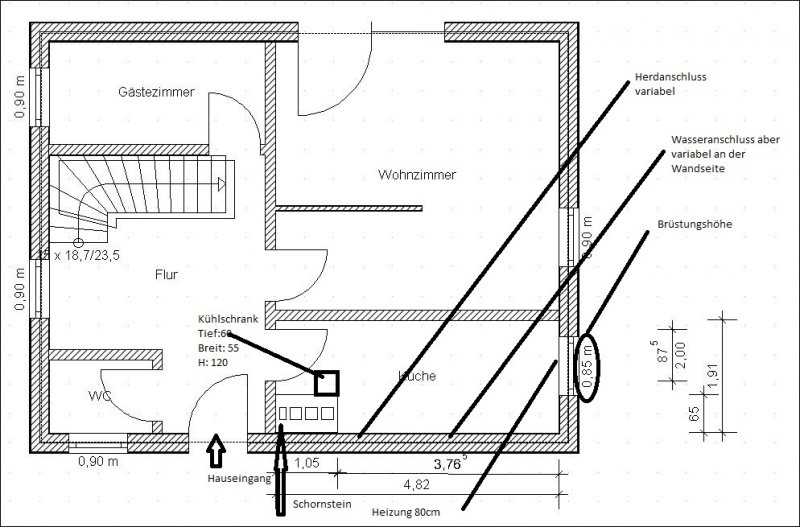

Körpergrössen aller Hauptbenutzer (wegen Arbeitshöhe ) in cm : 180,175
Brüstungshöhe des Fensters (in cm) : 85
Sanitäranschlüsse : sind an der Wandseite variabel
Kühlgerät Größe : bis 102 cm Höhe

Schöne Thread-Eröffnung und toll, dass du dich bereits in den Alno eingearbeitet hast.
Aufgefallen ist mir, dass du den Kühlschrank ganz an die Wand gestellt hast. Um ihn ganz öffnen zu können benötigst du einen gewissen Abstand.
Zusätzlich benötigst du an den Wänden Benden, damit die Auszüge oder Tür zu öffnen sind.
Planunten hast du sie eingeplant, bzw. Platz zur Wand gelassen, aber planoben rechts nicht.
Was willst du in die schmalen Auszüge beim Kochfeld stellen?
Dann ist mir die gewünschte Arbeitshöhe aufgefallen. Ist die bei eurer Körpergröße erprobt? Ich bin 1,63 große und meine neue Küche wird eine Arbeitshöhe von 91 cm haben.

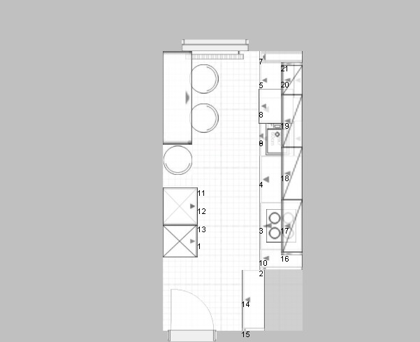

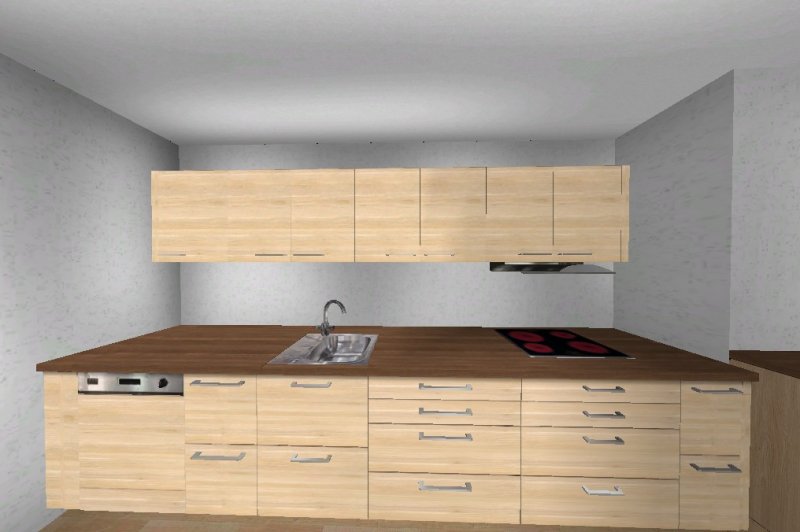

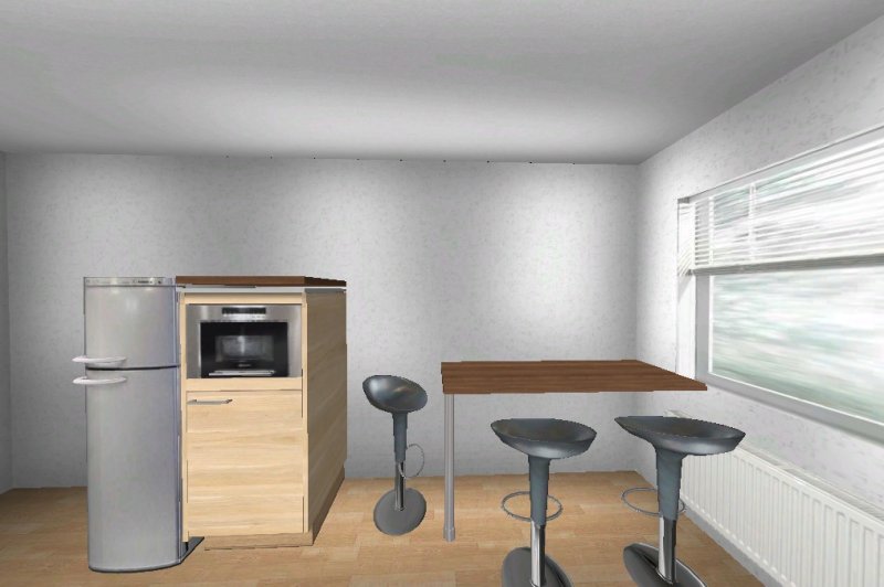

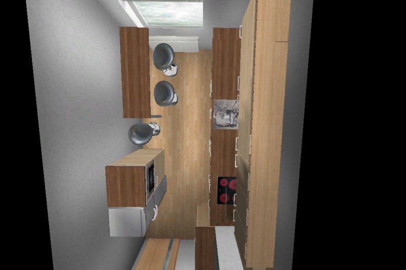

Ich habe einmal geplant.
Deine Küche hat einen Breite von 240 cm. Zihe ich davon 75 cm für die Zeile und 60 cm für Kühlschrank und Platz für die Mikrowelle ab, dann bleibt eine Gangbreite von 105 cm. Ist zwar nicht üppig aber ausreichend.
Dann schreibst, dass du mit Gästen kochen willst. In deiner Planung sehe ich aber keinen Platz wo 2 Personen werkeln könnten.
Deswegen, einmal in Übertiefe geplant, 75 cm.
Beginnend planunten, rechts:
vor dem Kamin einen tiefenreduzierten Schrank auf 39 cm, kann auch höher sein
dann
30er Auszug 3-3 mit Innenschublade oben für die typischen Kochhelfer
80er Auszug 1-1-2-2 mit Kochfeld mittig oder rechts, mit Kochbesteck, Töpfen etc.
80er Auszug 1-1-2-2 für Besteck, Geschirr
60er Spüle 3-3
30er Auszug 3-3 für Müll unter der Arbeitsplatte
GSA
20 cm Blende p2o für Geschirrtücher oder einfach überstehende Arbeitsplatte wegen Heizkörper
Oberschränke, davon einer mit Lüfterbaustein (Dunstabzugshaube)
So hättest du zwischen Spüle und Kochfeld und zwischen Spüle und Wand je einen Arbeitsplatz.
Planlinks:
160 cm Arbeitsplatte 50 cm tief für Essplatz, allerdings muss es dann Tellergerichte geben
60er Schrank 149,5 cm hoch mit Klappfach für Mikrowelle
Stand Alone - existiert dieser bereits? oder ist er nur ein Wunsch? Ein integrierter Kühlschrank würde weniger Platz in Anspruch nehmen.
  • holzklopfer_Mela.KPL
  • holzklopfer_Mela.POS

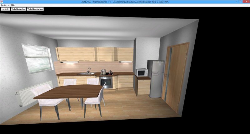

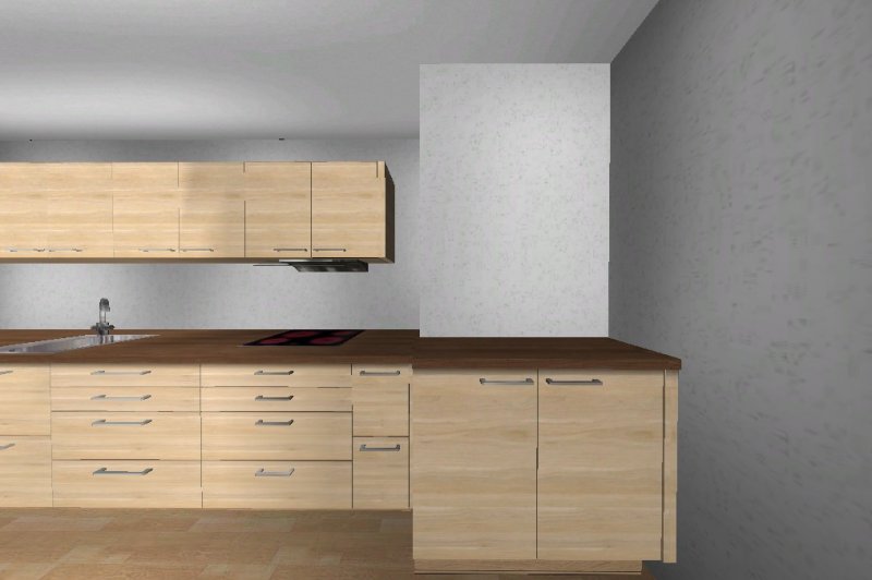

hier nun die ansichten neue küche und meine Vorschläge....
ich will ja mit Nolte auch eine planen nur da bekomme ich das mit die maße nicht hin bzw. den Schornstein.

Was stimmt denn nun? Die Pläne sind Raumtiefe 245 cm, der eingestellte vermaßte Grundriss weist 191 cm aus:
Es wäre auch sinnvoll, den Schacht in der Tiefe zu vermaßen. Dann den Heizkörper, insbesondere auch die Tiefe des Heizkörpers, wenn er in den Raum steht.
