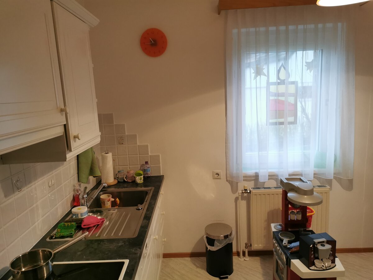

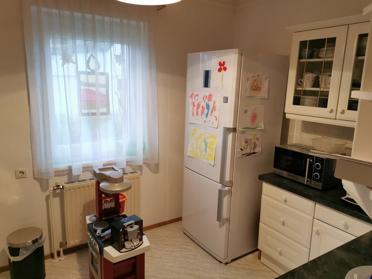

Tag Leute, wir überlegen uns eine neue Küche zuzulegen, da die jetzige zunehmend unpratkischer wird. Vor allem meien Frau liegt mir in den Ohren, dass sie keinen Platz hat.
Außerdem liegen meiner Meinung nach Kochfeld und Spüle zu nahe. Geändert werden kann so ziemlich alles, die Küche ist unterkellert, von daher kann man auch zumindest die Wasseranschlüsse anders verlegen.
Desweiter ist die Dunstabzugshaus an einen der Kaminzüge angeschlossen :rolleyes: - das kann natürlich auch geänder werden. Von der Optik her soll es nicht zu modern werden, eher mehr Landhausküche . Das Haus wurde 1953 erbaut, und 1984 und 2010 umgebaut.
Ich würde auch von der jetzigen Form weggehen und auch das Fenster miteinbeziehen. Den Alno Planer hab ich mir mal downgeloadet, muss mich aber erst mal einarbeiten...
Wasser findet sich unter der Spüle dort wo der rote Strich aus der Wand rauskommt

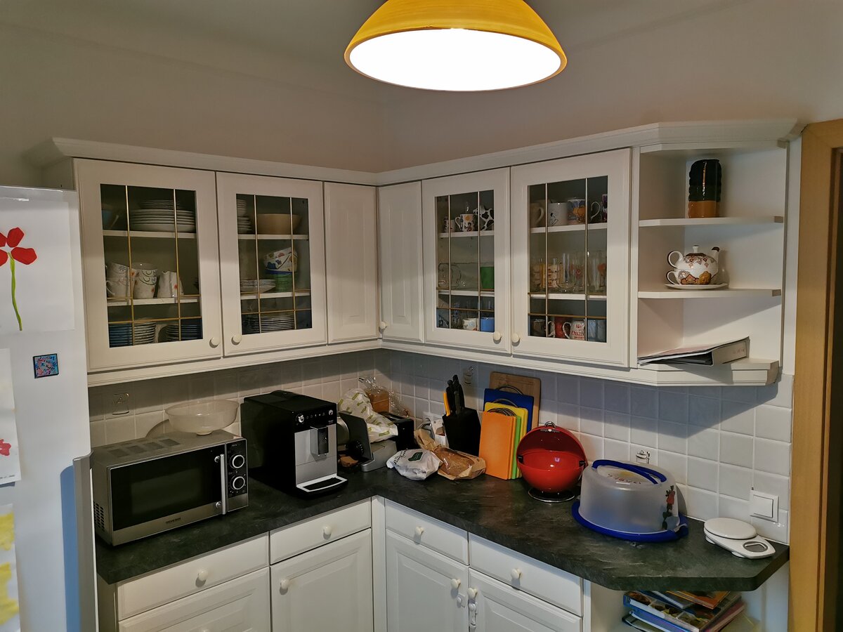

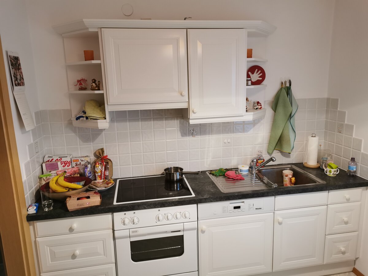

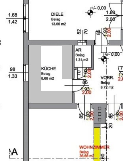

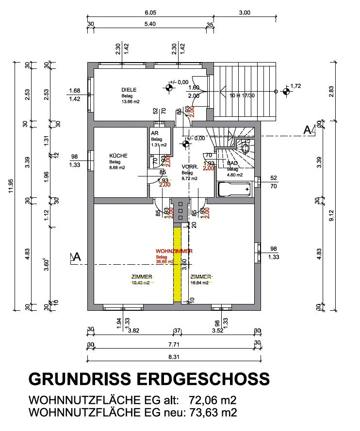

Im Anhang findet ihr den Grundriss bzw. die Maße der jetigen Küche, sowie ein paar aktuelle Fotos (nicht auf das Chaos schauen ;-) )
Lg Armin

Was stört an der bisherigen Küche und was soll die neue Küche unbedingt können? Warum?: Vorher war kein Kühlschrank drin, siehe Plan. Außerdem bin ich der Meinung dass die aktuelle Küche zuwenig Platz hat bzw. sehr ungeschickt aufgebaut ist...

wie lang ist der Raum (gemessen, nicht Rohbau) und 255cm breit?
richte ALLE Grundrissbilder gleich aus, wir schauen uns viele threads an und müssen uns jedes Mal zurechtfinden.
Was ist mit der Minikammer außerhalb der Küche? Bleibt wie es ist? die gelbe Wand planunten ist/kommt raus vermute ich.
Am einfachsten ist ein L plus HS Block
Hallo, danke für die schnelle Antwort.
.) Der Raum ist 340 lang und 255 breit - gerade gemessen.

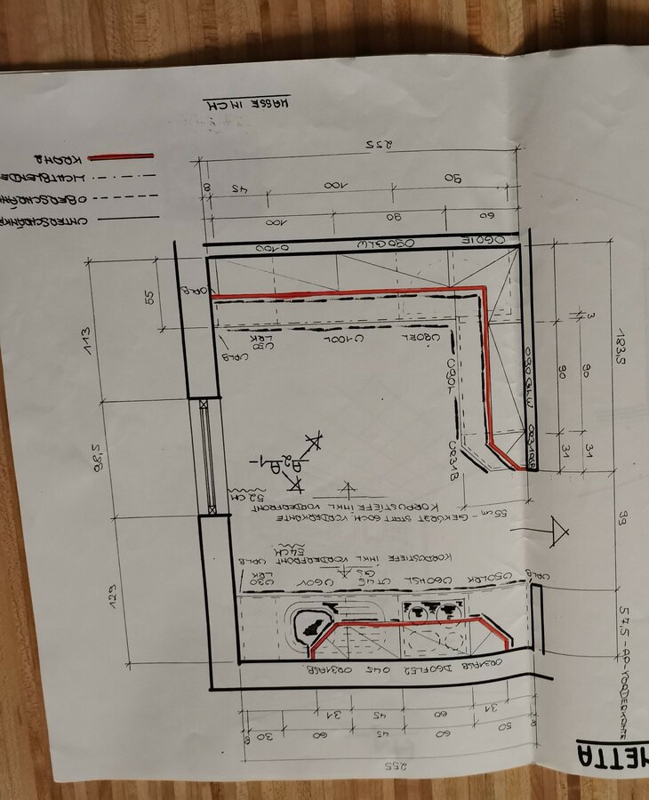

.) den Plan vom früheren Küchenstudio hab ich gedreht, passt jetzt mit dem Grundrissplan des EGs zusammen. Wie man auf dem Küchenstudioplan sieht, sind die Korpi nur ca. 55 cm tief, gerade bei der Tür geht eigentlich nicht mehr. Die Arbeitsfläche ist da schon "in der Tür". Diese könnte man sicher verschieben um zumindest 10- bis 15cm - ist halt dann schon ein gröberer Umbau, da ich handwerklich überhaupt nicht begabt bin...
.) Der Miniraum ist unser Abstellraum, hier lagern Staubsauger, Putzsachen, etc. Diese soll eigentlich bleiben, die Umbaumassnahmen sollten sich, wenn es geht nur auf die Küche beziehen
.) Die Wand in gelb ist schon weg - das ist Wohn/Esszimmer - brauch daher in der Küche keine Sitzgelegenheit
EDIT Danke auch gleich für den ersten Input - was könnte man dann planoben in das "Loch" machen - ich bin leider sehr ideenlos. Werde mich aber am Abend mal mit dem Alnoplaner etwas herumspielen.

also die Zeilen müssen schon 58cm tief sein (Korpus plus Tür) und mit 1cm AP Überstand bist du bei 59cm.

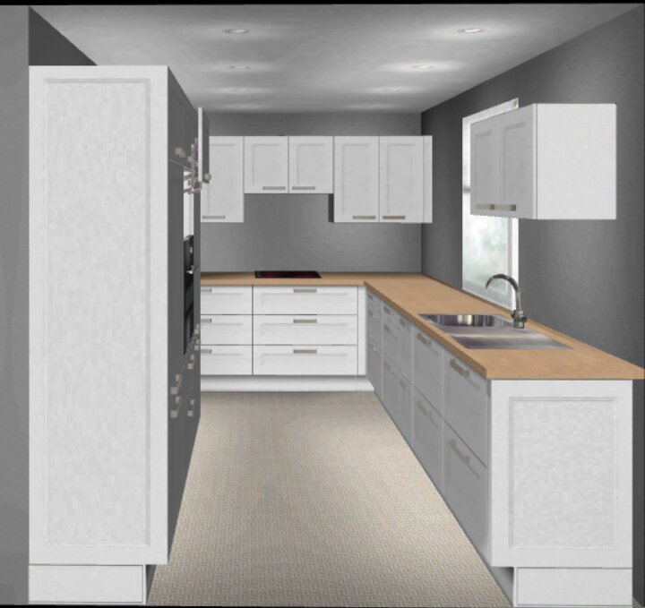

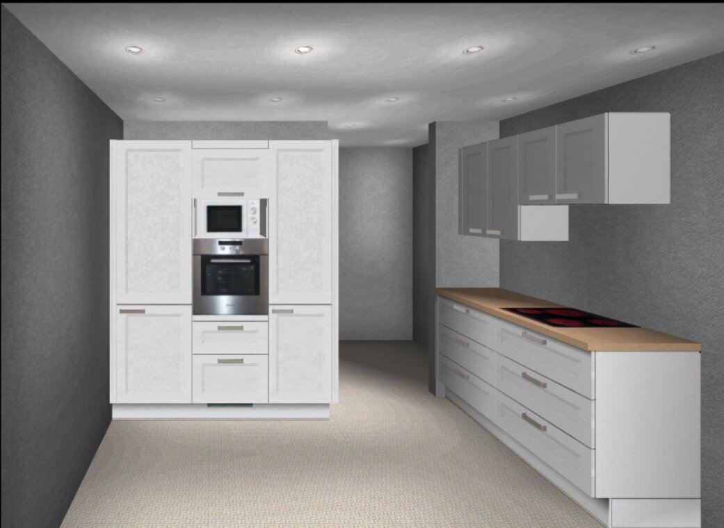

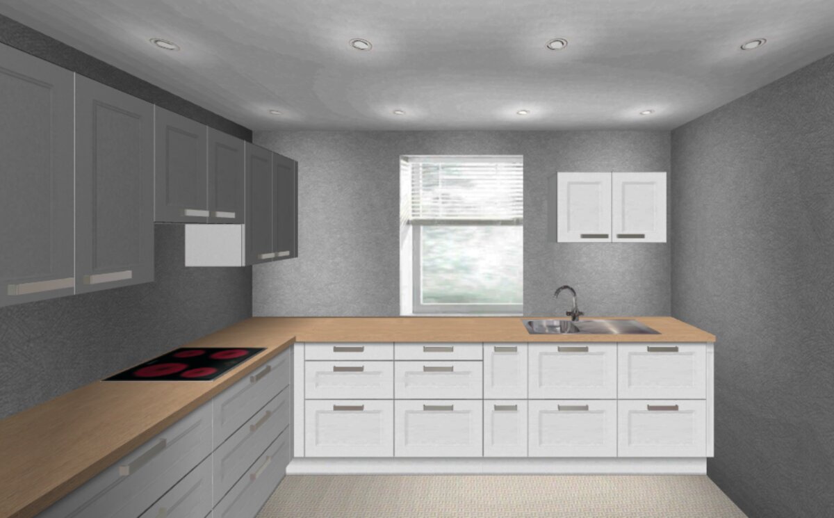

Im downloadbereich kannst du dir den Planer runterladen, läuft aber nur mit windows. ich benutze die V15, weil sie einfacher bedienen ist. Mit höheren Versionen kann man meine Pläne nicht öffnen.
Ideal sind Küchen, die keine Ecken haben. In deiner Küche hätten wir 2 Zeilen geplant, wenn die tür an der kurzen Wand gewesen wäre.
Ecken sind insofern problematisch, man verstellt die Auszüge auf der anderen Seite insbesondere bei mehreren Personen im Haushalt. Auch würde man in eurer Küche Stauraum verlieren, wenn man die Wand planoben auch mit Schränken zuballern würde.
Das von mir gezeigte Layout ist ideal, die Abläufe perfekt.
Der GSP ist aus dem Weg (die Wand daneben mit Elefantenhaut streichen), man räumt nur von einer Seite aus.

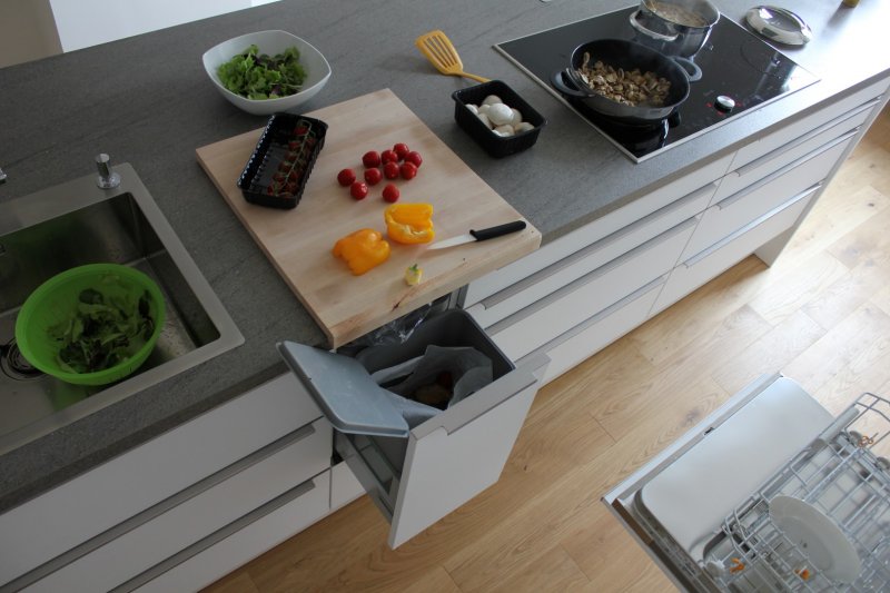

Auf der anderen Seite der Spüle ist der MUPL , wisch und weg, kein Bücken für bio oder Restemüll. 30cm ist etwas schmal, Isabella hat es aber auch so, weil der Platz nicht mehr hergibt.
Muckelina MUPL.jpg MUPL von Katharina G.jpeg dieser ist 40cm breit.
Der Ablauf in der Küche ist gewöhnlich so
Kühlen - Waschen - Schneiden - Kochen
und das ist in meiner Planung so. Du fängst planoben rechts an, nimmst Gemüse aus dem KS, legst es rechts neben die Spüle, wäscht es, und links neben der Spüle schneidest du. Fertig.
überlege mal, ob Induktion eine Option für euch ist, es geht schnell.
Und was die nackte Wand betrifft, ist eure Kreativität gefragt. Eine Küche muss nicht steril nach Küche aussehen.

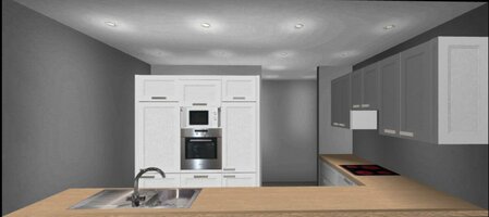

Er hat nur die Spüle auf der anderen Seite des Fensters,
... und damit geht die schöne volle Arbeitsfläche vorm Fenster verloren, die du in Evelins Variante hast ;-). Und genau deshalb steht bei Evelin auch der Kühlschrank eher Richtung Fenster, nach dem Motto Kühlen - (Ab-)spülen - Vorbereiten - Kochen. Wobei der Kühlschrank durchaus auch gleich an erster Stelle der Hochschränke stehen kann.
Das hab ich mir auch gedacht, aber ich hab ihn machen lassen, noch ist ja nichts in Stein gemeißelt.
Er hat das erstmal alles nur Mal auf Papier gezeichnet, der PC Entwurf kommt erst beim nächsten Mal. Bin auch gespannt auf den Preis, das Budget von oben haben wir auf 15 bis 20k erhöht.
