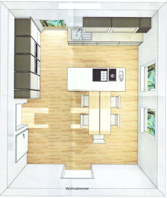

Hallo liebe Küchenprofis ;-)
Viel mitgelesen und jetzt sind wir auch soweit unsere Küche planen zu wollen.
Wir ziehen dieses Jahr um und da möchte ich mir eine kleine Oase des Kochens bauen (lassen).
Daher würde ich mir gerne eure Meinung zu meiner ersten Idee einholen.
Ben Grundriss der Wohnung muss ich noch zeichnen aber hier schon mal die Erklärung zum Küchenplan.
Die Angrenzenden Räume sind Wohnzimmer (20m²) und durch den Durchgang links kommt man über einen kleinen Flur (1m²) ins Bad und ins Büro (25m²).
Das Büro soll auch als Vorratsraum und Unterstellort für Staubsauger etc. dienen.
Das Küchenstudio wo mit der Beratung wirklich sehr zufrieden waren hat uns die Draufsicht ausgedruckt.
Unter der Insel befinden sich weitere zwei1,2m Schränke und ein 30er. Alles mit Auszügen.
Auf der linken Seite habe ich ausgehend von der Tür welche zum Balkon geht jeweils einen Einabukühglschrank, dann Backofen (drüber Mikro). Daneben einen Einbauweinkühlschrank für den Koch und die Gäste :-) und daneben ein Einbaugefrierfach.
Zur Insel gibt es noch zu sagen das ich dort gerne ein Induktionsfelg 70-90cm hätte und daneben ein Gasfeld (ähnlich einem Dominofeld).
Das Waschbecken kann entfallen da hinter mir ja direkt das große ist.
Allerrdings wird das auf der anderen Seite durch ein Müllloch ersetzt.
Zur Küche (Maße 4,90 breit und 5,80 hoch):
Wir haben uns für die Nolte GlasTec Front in grau entschieden.
Dazu eine Holzarbeitsplatte (gerne so flach wie möglich 16mm?!).
Einzelne Teile wie die Wange neben dem Apotheker werden auch in dem Holz gefasst.
Die Oberschränke sind auch in der Glasfront mit Glasboden welcher beleuchtet ist versehen.
Offene Punkte von meiner Seite:
- Es gibt leider keinen Einbaukühglschrank mit Eiswürfelbereiter. Das wäre ein Punkt den ich gerne irgendwie hätte.
- Dunstabzug: Da ich eine Ablufthaube haben will und mit einen "Kamin" von der Decke hängen will, bleibt nur die Möglichekeit diese ins/ans Kochfeld zu bringen. Entweder integriert oder als Downdraft ( Siemens Glasdraft evtl.). Das Gasfeld wäre so oder so ohne.
So, jetz bin ich auf eure Meinung und eure Gedanken gespannt.
Vielen Dank erstmal im Voraus.
LG,
KarMa

Ich finde die Planung nicht schlecht. Aber weitere Ansichten wären schon hilfreich, um Mehring Detail zu gehen. Zu deiner Frage in Bezug auf die Eiswürfel. Bei mir ist der Eiswürfelbereiter im TK integriert. Es ist eine Schublade, das Wasser wird automatisch gezogen. Zu der Abzugshaube empfehle ich dir hier zahlreiche Diskussionen. Es gibt auch hübsche Deckenhauben, die keinen Stauraum im US weg nehmen.

Du solltest auch die Checkliste noch überprüfen, eine 1,60 m große Person wird an die angegebene Arbeitshöhe verzweifeln:

@KarMa ... Einbau-Kühl-/TK-Schrank mit Icemaker: ICBNd 5163 Prime BioFresh NoFrost
Und sonst? Gibt es besser lesbare Pläne?
Die Spüle wäre mir nicht genug im Mittelpunkt, gerade beim Kochen mit mehr als 1 Person, braucht diese jeder mal und möchte sein Zeugs dann auch ablegen. Daher würde ich eher 2 Becken auf die Insel und Kochfelder an den Rand. Was für eine DAH soll es denn werden?
Denn das verstehe ich nicht. Und gerade Gas sollte auch mit der DAH verbunden sein.
Mit Kochen an der Zeile würde sich auch etwas wie 8770 Schrankhaube Fusion Pro - Novy in 120 cm Breite anbieten.

Mir ist auch gleich die Platzierung der Spüle aufgefallen, für mich der wichtigste Ort (ich arbeite immer an der Spüle), ich würde sie auf der Insel platzieren oder zwei vorsehen.
Du schreibst von einem Müllloch. Hier wird gerne ein MUPL empfohlen, schau dir das an, ich finds toll.
Bezüglich Geräte: Einbaumikro würde ich lassen, statt dessen lieber ein Standgerät hinter einer Klappe. Wenn zwei Geräte dann würde ich einen Backofen und einen DGC empfehlen (anstatt reiner Dampfgarer), sofern es ibs Budget passt.

@KerstinB ich denke, es ist ein Tippfehler. Es muss heissen Sie will... Keine Haube mit Kamin...
Allerdings, wenn es eine freistehende Insel sein soll und die Haube ins Kochfeld wandern soll, wie kommt die Luft dann von dort nach draußen? Geht es direkt nach unten in den Keller und dann an der Decke lang an irgendeine Aussenwand? Das müsste geklärt werden. Ich sehe gerade, geht nicht wegen Fussbodenheizung. Also vergiss Abluft in der Version mit Muldenlüfter .
Muldenlüfter sollten meines Erachtens nicht mit Gaskochfeldern kombiniert werden. Woher kommt eigentlich das Gas? Flasche oder aus dem Fussboden? Kann ja nur Flasche sein. Wo steht die Flasche? Inselrückseite? Der Schrank dafür mit 40 cm Breite mit Tür und Lüftungsgittern muss berücksichtigt werden.

Spüle haben wir noch keine ausgesucht. Sind da flexibel. Mir gefällt die Schock D-150 Onyx Christalite. Ist aber nicht in Stein gemeißelt.

Danke für den Tip mit dem Bügelbrett. Haben uns nun auf 95cm geeinigt. Da komme ich und meine Frau gut mit klar.

@KerstinB Besser Pläne/Ansichten gibt es leider vom Küchenstudio nicht. Mussten schon für die Draufsicht betteln. Becken auf der Insel hat sich nach Rücksprache mit dem Installateur erledigt. Das Gefälle wäre nicht groß genug. Daher bleibt er an der Wand. :-(
Als DAH hatte ich erst die GlasdraftAir im Auge. Es könnte aber nun auch ein Kochfeld mit Abzug werden. Da bin ich grade beim InductionAir Plus von Siemens .
Da das Gas-Domino-Feld neben dem Kochfeld liegt und ca : 10cm Platz dazwischen ist, wird selbst die Glasdraft mit max. 90cm nicht reichen um das Gasfeld abzusaugen. Daher wird das Gas feld ohne betrieben werden müssen. Hab kein Dominofeld mit integriertem Abzug gefunden.
Die Fussbodenheizung wird im Zuge der Umbauarbeiten verlegt, daher werde ich einen Lüftungskanal in den Boden verlegen können und an der Außenwand rausführen.
Die Gasflasche steht auch in der Insel. Von der Draufsicht unten rechts an der Ecke. Lüftung, breite wurden beachtet. Der Küchenplaner hat extra die Maße gegoogelt :-)

@KarMa ... tja, vielleicht solltest du dann einen Plan einstellen ;-) ... einen vermaßten Grundriss gibt es ja auch immer noch nicht.
Wenn man einen Abluftkanal im Boden verlegen kann, kann man auch Spülenwasser/abwasser im Boden verlegen. Leider gibt es ja keinen vermaßten Grundriss mit aktueller genauer Wasserposition. Vermutlich an der Wand planoben, d. h. zu einer Insel maximal 2 m bei 1 bis 1,5% Gefälle sind das 2 bis 3 cm plus 5 cm Abflußrohr. Der Abluftkanal wird genauso dick sein. Schlechte Beratung vom Installateur.
Für Abluft wäre auch wichtig in welcher Höhe es dann außen austritt und was da ist. Abluft wäre also wesentlich einfacher in Form von Decken-DAH oder ähnlichem an der Wand planoben nach außen zu legen.
