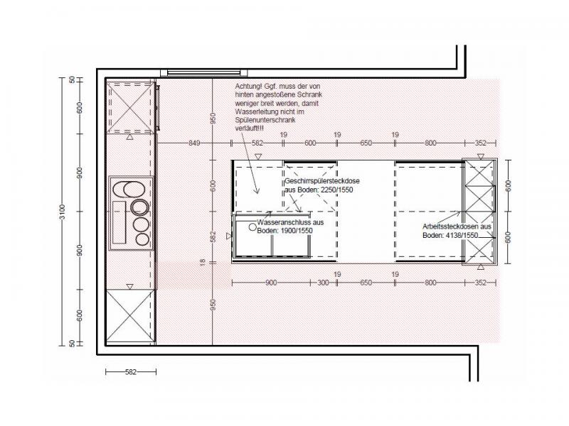

Der Grundriss den ich angefügt habe ist nun auch der aktuelle. Hier ist jetzt das richtige Fenster im Küchenbereich und die bodentiefen Fenster haben wir auch gegen Fenster mit Brüstung getauscht.
Jetzt stellt sich die frage wie mit Zu- und Abluft umgehen für die DAH? Der Schreiner hat spontan vorgeschlagen die Zuluftbohrung neben der Abluft zu machen und die Zuluft dann neben der DAH im abgehängten Koffer zuzuführen. Bei Weibel auf der HP habe ich dann aber gelesen, dass das keine so gute Idee ist (vorhandene Zuluft-/Abluft kombinieren | Weibel Mauerkasten | Abluft- und Dunsthauben-Tuning).
Jetzt bin ih etwas ratlos?! :-/

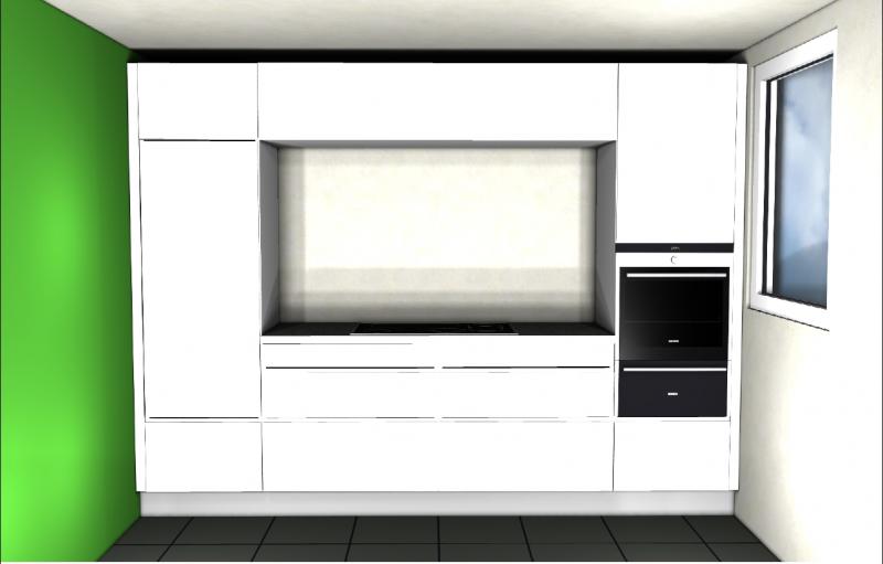

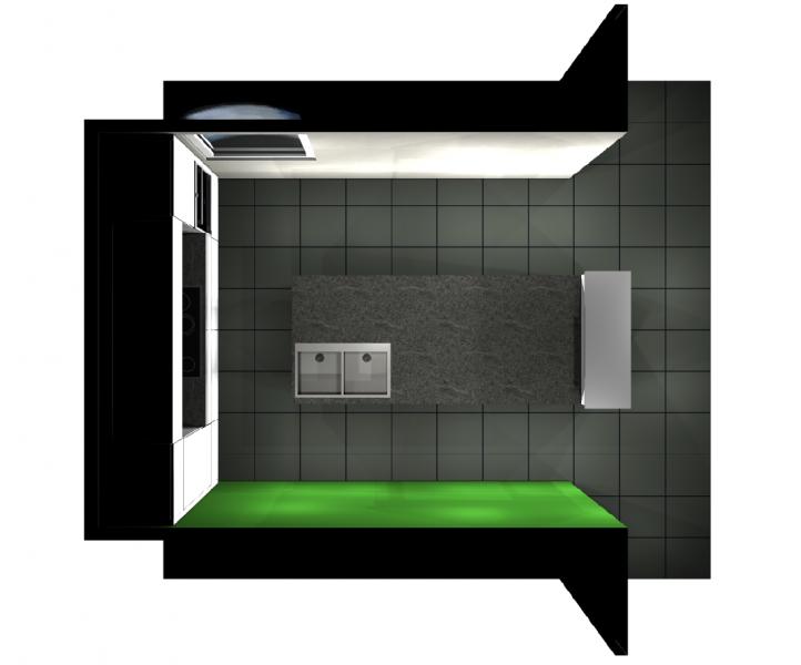

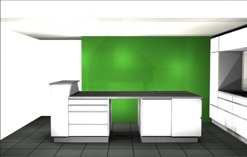

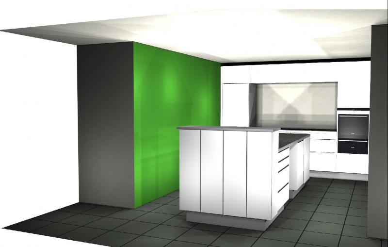

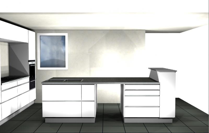

So jetzt noch ein paar Bilder des aktuellen Planungsstands.
Vielen Dank für die vielen Tipps die wir bei euch bekommen haben und hoffentlich noch bekommen werden... :-)

Hi Kerstin,
das sind zwei 60er Hochschränke die etwas gekürzt werden müssen. Wir haben uns fùr die 30er Türen entschieden weil uns die 60er Türen zu groß erschienen beim öffnen in den Wohnraum. Die 30er Türen gehen jeweils mit Anschlägen links und rechts auf.
Findest das nicht so gut? Die Perspektive sieht auf dem Bild auch etwas zu schmal aus...

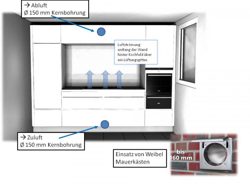

Wir haben uns weiter Gedanken gemacht bzgl. Zu- und Abluft und mit unserem Schreiner gesprochen. Er hat vorgeschlagen die Möbel an der Wand planhinten (mit dem Kochfeld, Backofen, etc.) ca. 5 cm weiter nach vorne zu rücken damit dahinter die Zuluft nach oben strömen kann. Hinter dem Kochfeld würde er dann eine ca. 2-3 cm Erhöhung mit dem APL Material machen und da drauf bzw. dahinter ein Lüftungsgitter setzen über das die Zuluft dann hochströmen könnte. Hab mal eine Zeichnung des Konzepts angefertigt...
Was haltet Ihr davon?
Danke für eure kritischen Kommentare!

Warum so kompliziert? Lass die Zuluft über den Sockel einströmen. 1 cm Spalt zwischen Sockeloberkante und Schrankkorpus reicht da schon

Kneue Füße wenn man länger am Kochfeld steht? :-)
Außerdem wollen wir das Kochfeld auf ca. 90 cm höhe haben, somit schrumpft der Sockel von 15 cm auf unter 10 cm.

Deshalb kann doch trotzdem die Sockelleiste nur ca. 9 cm hoch sein und diesen Spalt Luft lassen. Evtl. dann nur bei den beiden Hochschränken. Ich denke, die Zuluft direkt hinter dem Kochfeld ist nicht so strömungsgünstig. Martin bzw. Profis, was sagt ihr?

Ich war bzgl. Michaels Antwort weiter oben etwas skeptisch wegen der niedrigen Sockelhöhe.
"wenn du eine Sockelhöhe von 15cm hast finde ich den Zuluftmauerkasten im Sockelbereich des Backofens sehr gut.
Bei weniger Sockelhöhe wird es aber mit dem Weibel eng."
Wie ist das denn wenn der Schrank direkt vor der Bohrung steht und einen Teil des Zuluftkanals verdeckt? Mit dem 5 cm Abstand und Luftführung direkt an der Wand hoch erhoffe ich mir eine bessere Strömung.
Was spricht gegen die Luftströmung hinter dem Kochfeld Kesrtin? Kannst Du das begründen?
Ich Stelle mir vor, dass die Strömung die zwischen DAH und Zuluft hinter dem Kochfeld entsteht die Wrasen gut miterfassen und abführen könnte. Vielleicht liege ich aber auch komplett daneben?!

Zuluft hinter dem Kochfeld bewirkt, dass an den vorderen Kochzonen nicht optimal abgesaugt wird. Außerdem ist ein Lüftungsgitter hinter dem Kochfeld ein ziemlicher Schmutzfänger.
Die Schränke sind ja hinterlüftet, d.h. die Rückwand hat 2cm, bei Geräteschränken 5cm Abstand zur Wand. Die 5cm reichen der Zuluft.

wenn die ganze Zeile schon vorgezogen wird warum dann nicht gleich 15cm? Würde das vom Grundriss her gehen?
Dann hättest du für den Weibel genügnd Platz und ich würde die Zuluft oben entweichen lassen. Oder hast du dort eine Deckenblende vorgesehen? Auf die könnte man ja verzichten.

das Lüftungsgitter soll zum reinigen einfach herausnehmbar sein. Wenn die Luftströmung dadurch jedoch wirklich so ungünstig sein sollte, müsste man u.U. noch mal darüber nachdenken. Andererseits denke ich mir, dass doch nicht nur eine Strömung zwischen Lüftungsgitter und DAH entsteht sondern dass die DAH auch Luft aus dem Raum davor ansaugt und damit auch die Wrasen erfasst.
@ Michael
Der Grundriss lässt es nicht zum15 cm von der Wand weg zu gehen. Das Fenster wird bei ca 60-62 auf der rechten Seite angebracht. Allerdings verstehe ich deinen Ansatz ehrlich gesagt auch nicht so ganz. Könntest du mir das bitte noch mal näher erklären? Was würden die 15 cm bewirken? Den Zuluft-Mauerkasten würde man schon außen montieren, oder? Die DAH wird in einer Deckenabhängung montiert. Wenn die Möbel 5 cm vorgerückt werden, werden die Seiten der Hochschränke verblendet. Wie meinst Duncan mit der Zuluft von oben? Im Bereich der Abhängung? Ich dachte wenn die Kälte Luft von oben hereinströmt, dann drückt sie die Wrasen eher runter und behindert die Luftströmung?! Ich bin verwirrt...
Wäre die Zuluft über den Sockel also wirklich die bessere Variante? Wir möchten nicht, dass es uns an den Füßen in diesem Bereich zieht, wenn die Zuluft einströmt... Was meint ihr dazu?

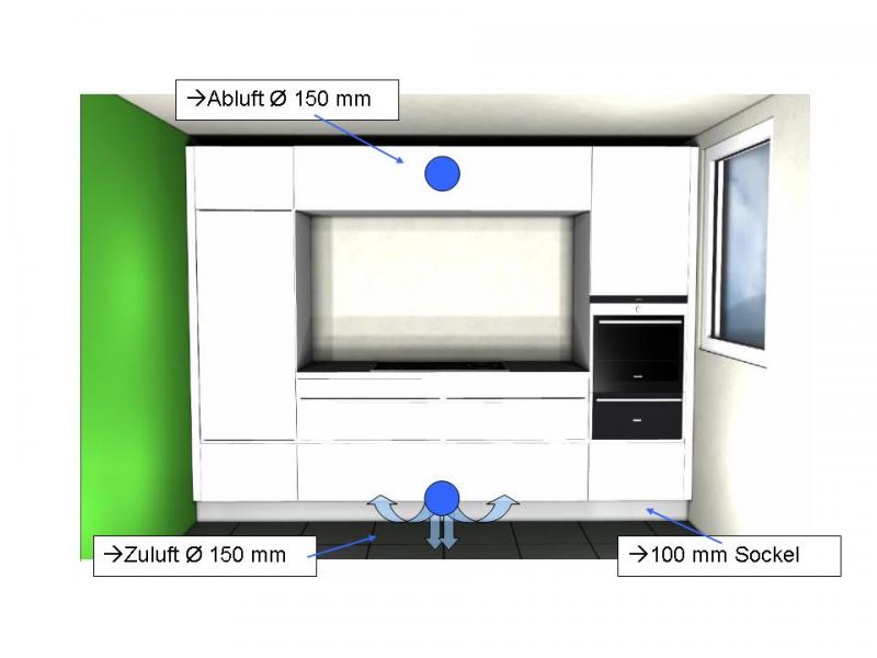

unser Rohbau steht mittlerweile und der Innenausbau hat begonnen. Momentan werden die Sanitär- und Elektroinstallationen gemacht und bald wird auch die Fußbodenheizung verlegt. Außerdem müssen wir uns auch langsam Gedanken machen wo wir die Kernbohrungen für die Ab- und Zuluft haben möchten.
Bezüglich der Fußbodenheizung habe ich mal eine Skizze angefügt wo ich die Heizung überall verlegen würde. Macht es Sinn auch unter der Arbeitsinsel Heizung zu verlegen? Unter die Schränke beim Kochfeld und Bckofen an der Außenwand macht es m.E. durchaus Sinn, da von dort ja auch die Zuluft reingeführt werden soll. Lediglich beim Kühlschrank habe ich ausgespart, wobei hier auch die Frage wäre ob das sein muss, da erst mal ein Auszug kommt und dann der Kühli in die 140er Nische. Tipps hierzu sind gerne erwünscht. :-)
Die Abluft betreffend haben wir uns für für den Weibel Mauerkasten entschieden und können direkt mit einem geraden 150er Rohr von der Novy bis nach draußen gehen. Ich denke damit haben wir den geringstmöglichen Widerstand in der Abluftführung.
Bei der Zuluft bin ich noch sehr skeptisch. Grundsätzlich würde ich hier auch mit einem Weibel Mauerkasten arbeiten und das an den Stromkreislauf der Abluft koppeln. Gestern Abend habe ich ein sehr freundliches und ausführliches Telefonat mit Herrn Weibel geführt und dabei unser Vorhaben diskutiert. Er ist der Meinung die geeignestste Lösung sei mit einem Flachkanal bis nach vorne in die Mitte zum Sockel zu gehen und die Zuluft dort in den Raum einströmen zu lassen, da so die geringsten Verwirbelungen Richtung DAH entstehen würden. Von der Seite z.B. unter dem Kühli oder BO rät er ab, außer man macht das auf beiden Seiten parallel. Er hat aber auch deutlich darauf hingewiesen, dass die kalt einströmende Luft deutlich wahrnehmbar sei und man diese u.U. noch mit einer Sockelheizung vorheizen könnte. Außerdem sollte der Flachkanal von außen
gedämmt werden, damit nicht außen am Kanal Kondensat entsteht und es irgendwann unter den Schränken anfängt zu schimmeln. Außerdem hat er mir abgeraten die Luft einfach direkt über die Wandöffnung in den Sockelbereich einströmen zu lassen, da dies ebenfalls dazu führen könnte dass es unter den Schränken zu Kondenswasserbildung kommen könnte und in Folge dessen zu Schimmel.
Nun meine Fragen hierzu:
1. Haltet Ihr das bei dem uns vorhandene Platzangebot für ausreichend um hinter dem Schrank das 150er Rundrohr über einen Adapter auf ein Flachkanal umzuleiten? Die Sockelhöhe ist ja lediglich 10 cm da wir die Arbeitshöhe für das Kochfeld etwas niedriger haben möchten. Wir könnten mit dem Schränken max. auf 63,5 cm rausrücken, die Schränke selbst haben lt. Rempp 58,2 cm.
2. Wie sind eure Erfahrungen mit Zulluft-Lösungen dieser Art? Kälteempfinden einströmender Luft (vor allem in der kalten Jahreszeit)? Kondenswasserbildung?
3. Hat jemand Erfahrung mit Sockelheizungen? Ich habe hir noch nicht ganz verstanden wie das funktionieren soll mit der Zuluft von außen. Die Sockelheizungen die ich so im Netz gefunden habe schließt man an den Heizungskreislauf an, aber das bringt mir doch nix für meine kalte Luft von außen, oder!? Könnt Ihr mir da einen Link posten wo man mehr Infos finden kann?
Ich bin auch offen für andere Lösungen um Zuluft für die DAH reinzubekommen. (aber bitte nicht das gekippte Fenster ;-))
Mir raucht der Kopf und ich bin mir nicht sicher was eine akzeptable Lösung darstellen könnte.
Vielen Dank vorab für euer Feedback!
