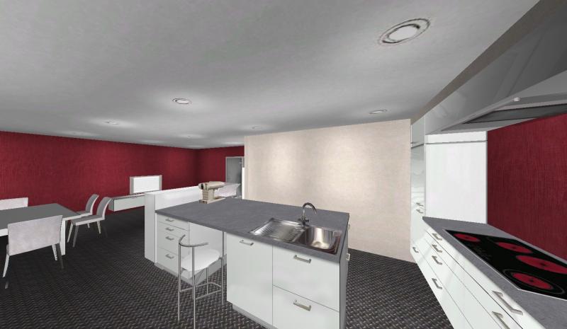

Vergangene Woche habe ich einen ersten Termin in einem kleinen Küchenstudio bei uns in der Nähe gemacht. Die Beratung habe ich als sehr gut und völlig unaufdringlich empfunden. Mit dem KFB bin ich die Entwürfe von Kerstin durchgegangen und er fand die Pläne ebenfalls sehr gut und absolut stimmig. Die Entwürfe von Vanessa hatte ich auch dabei, aber bei der Anzahl der Schränke wird es mit dem Budget wirklich schwierig. Er wird aber auch hierfür mal eine Einschätzung geben.
Jedenfalls wird er nun den Entwurf von Kerstin durchplanen und bepreisen - wir bekommen spät. übernächste Woche Bescheid. Die Planung wird er mit einer Häcker Küche vornehmen.
Einen guten Hinweis der mir nun die ganze Zeit im Kopf herumschwirrt hat der KFB jedoch noch gegeben. Die Platzierung der Spüle auf der linken Seite der Insel ist beim Einräumen der Spülmaschine etwas ungeschickt, da man ja häufig das Geschirr kurz abspült bevor man es in die Maschine räumt. Ich habe mich mal die letzten Tage beobachtet und es ist bei mir tatsächlich so, dass ich vor allem Teller oder Schüsseln kurz abbrause bevor ich diese einräume. Also bin ich mal hergegangen und habe die Planung leicht angepasst. Die Spüle habe ich nun auf die rechte Seite der Insel platziert und auf eine 60er Spüle geschrumpft. Somit kommt ein 60er Spülenunterschrank zum Einsatz, rechts daneben der GSP. Der Abfall wandert einen Schrank weiter und lässt sich immer noch Richtung Kochfeld öffnen. Abgerundet wird die Planung mit einem 60er Auszugschrank. Ich denke, dass diese Anordnung auch preislich etwas günstiger sein wird?!? Dadurch, dass nun kein 90er Spülenunterschrank und eine kleinere Spüle zum Einsatz kommen.
Der Nachteil ist, dass ich mir bei der Planung an der Spüle im Licht stehe. Jedoch frage ich mich wie häufig es vorkommt dass ich von Hand Spüle? Auf der gegenüberliegenden Seite wäre dann der Schnippelplatz und da hätte ich ja dann optimale Lichtverhältnisse bzgl. Tageslicht. Das wäre vorher umgekehrt gewesen.
Was haltet Ihr von der Lösung? Momentan sehe ich nichts was dagegen sprechen würde. Aber vielleicht habt Ihr ja Kritik bzgl. der Arbeitsabläufe in dieser Planung?!
Anbei mal die Planung wie ich mir das so vorstelle.
Ich bin gespannt auf eure Anmerkungen. Vielen Dank vorab!

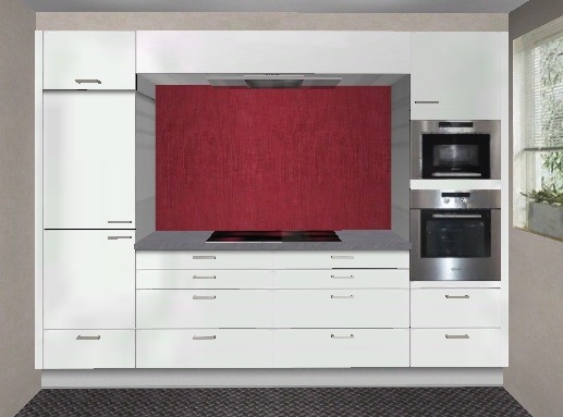

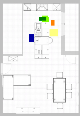

Ich habe mal die Skizze um Positionen ergänzt um besser erläutern zu können, wie ich mir die Arbeit vorgestellt habe.
Dunkelgrün: kochende Person, die an der Spüle Gemüse wäscht und dann planrechts schnippelt und Reste gleich in den hellgrünen Müll schieben kann. Dabei kann sich dunkelgrün auch mal schnell zum Kochfeld umdrehen.
Orange ist die Person, die die GSP einräumt, hellgrüner Müllauszug mit Bio- und Restmüll ist geöffnet, orangene Person streift evtl. Reste je nach Art in Bio- oder Restmüll und stellt Geschirr in hellgelb geöffnete GSP.
Hellgelb geöffnete GSP kann auch offen stehen, wenn dunkelgrün kocht und vorbereitet. Was nicht mehr gebraucht wird, marschiert in die GSP.
Dunkelblaue Person macht Arbeiten, die etwas umfangreicher sind, Nudeln, oder Kekse ausstechen, Teller anrichten oder was auch immer .. braucht zwischendurch Wasser, Wischlappen, muss Löffel abwaschen oder was auch immer und hat neben der großen Arbeitsfläche gleich Wasser.
Es waren von mir ja auch 1 großes (50 cm breites Becken) und ein etwas kleineres Becken Richtung dunkelblaue Person angedacht.

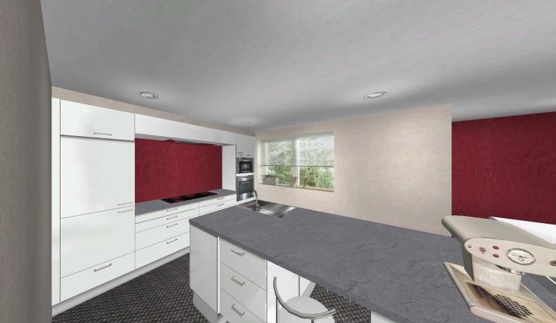

Die aktuelle Planung habe ich noch mal angefügt. Was müsste man beim Einbauen hier nun speziell beachten? Kann zwischen den beiden Hochschränken die Decke einfach so ca. 35 cm abgehängt und die Novy darin eingebaut werden oder muss man beim abhängen noch etwas beachten? Was hat das aufsich mit dem Wrasenfangraum? Wäre der bei dieser Konstruktion gegeben?
Danke für eure Ratschläge!
AW: Neubau Küchenplanung
Ich sage mal, so kann das gut gemacht werden.
Ich habe es ja mit einer Abhängung realisiert:
Ich empfehle dir, die Abhängung so tief zu machen, dass du gut ohne Hilfsmittel an die DAH rankommst. Ich hatte am Wochenende Gäste zum gemeinsamen Kochen hier und es ist schön, wenn man nachher ohne große Hilfsmittel (Leiter) die Edelstahlfläche mal abwischen kann usw. Auch zur Filterentnahme ist es praktisch.
Und nach dem Kochen der letzten beiden Tage kann ich wieder mal nur meine Begeisterung über die Haube äußern.

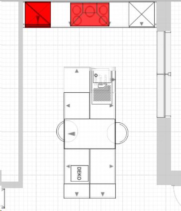

Ich denke jetzt gerade über das Thema Zu- und Abluft nach. Es wird aller Wahrscheinlichkeit eine Novy 11200X eingebaut. Nun habe ich mich auch mit verschiedenen Mauerkästen beschäftigt und bin beim Weibel hängen geblieben. Bezüglich Abluft denke ist alles klar. Ich frage mich jetzt wie ich es optimal mit der Zuluft machen soll. Eine Idee war ebenfalls einen Weibel Mauerkasten in Fußbodenhöhe zu installieren und diesen ebenfalls mit der DAH zu koppeln.
Wie ist das dann, sitzt bzw. steht man da nicht voll im Durchzug und wird während man kocht nicht die ganze Wärme des Raumes nach draußen transportiert? Ich habe die Befürchtung das es in unserem Wohnraum mit offener Küche ziehen und das unangenehm sein könnte. Wo würdet ihr einen solchen Zuluftmauerkasten optimalerweise in diesem Raum installieren?
EDIT:
Diese Kochfeldwand soll dann im Grundriss planrechts sitzen:
Und mitten im Küchenbereich dann die Spüleninsel.
70409d1328478459-neubau-kuechenplanung-kf_andrej_20111229_kb_var1_grundrissmitpositionen.jpg
