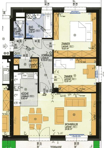

Am Grundriss sieht man recht gut, dass es eine Kochnische im Wohnraum ist (was man am Plan nicht so gut sieht, ist dass die Wasseranschlüsse 80 und 100cm von der linken Wand weg sind und der Anschluss für den Herd 2m von der oberen Wand entfernt).
Ich hätte gerne eine Küche mit einer Insel/einem Tresen zum Wohnraum hin.
Vielleicht könnet ihr ja mal einen Blick auf meine Wünsche und auf die Aufteilung werfen und mich auf mögliche Fehler oder Verbesserungen aufmerksam machen. Und auch ein bißchen ein Rat ob meine preisliche Vorstellung realistisch ist oder nicht.

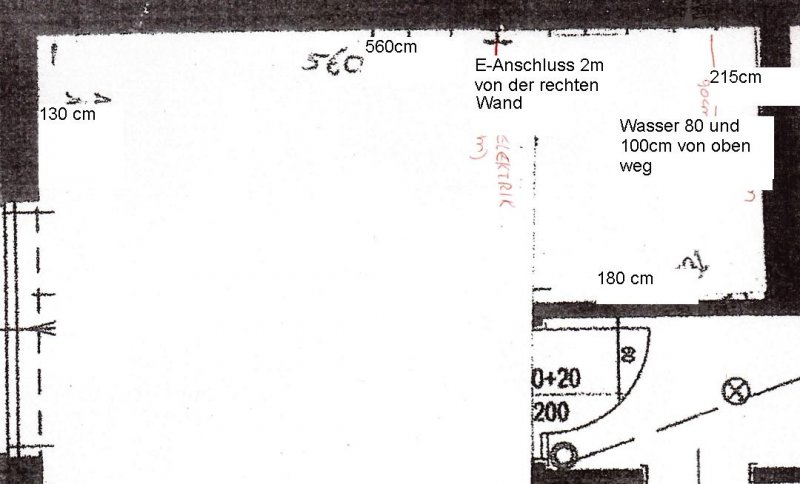

So liebe Community,
jetzt lässt mir mein 9 Monate neuer Zwerg mal Zeit^^
Ich habe jetzt die Grundrisse als jpg angehängt, damit man sie gleich sieht.
Punkto grifflos habe ich jetzt auch gesehen, dass ich da wohl in einer anderen Liga spiele. Also denke ich, dass mir die Alternative Griffleiste am ehesten zusagt und auch leistbar sein sollte.
Oh ich dachte, dass ich mit €7500 in einem realistischen wenn auch günstigen Bereich unterwegs bin. Tja bis jetzt waren es nur die Standard Küchenzeilen aus dem Prospekt:-[ Welche meiner Wünsche seht ihr denn so als Kostentreiber?
Die Anschlüsse sind leider nicht mehr zu ändern.
Die "Insel" im vorderen Bereich würde ich mir als Arbeitsinsel wünschen. Mit der Aufteilung wie ich sie bis jetzt geplant habe, bin ich leider eh noch nicht wirklich zufrieden.
Vielleicht kann mir jemand von euch da ein paar Tips geben.
Danke für eure Hilfe!

Sorry, aber das geht gar nicht. Du unterbrichst dir deinen Hauptarbeitsbereich mit dem Kühlschrank.
Kühlschrankgröße .. wie groß soll er denn sein? TK-Fach woanders?
Hast du zwischenzeitlich mal ermittelt, was deine Ideal-Arbeitshöhe wäre?
Aufgesetzte Griffe kosten leider bei der Küchengröße auch schnell bis zu 1000 Euro Aufpreis.
Ist die Trennwand zum Flur wirklich nur 180 cm breit? Da hat dann wieder mal ein "Spezialist" geplant ;-)
Ist es eine Mietwohnung oder euer Eigentum?
Durchgehender Boden nur Essbereich, also quasi in Verlängerung der 180 cm Wand oder durchgehend auch im Wohnbereich?

Danke Kerstin für deine Antwort.
Ja mit der Aufteilung bin ich auch nicht wirklich zufrieden.
Ja die wand rechts ist wirklich nur 185 cm und hat auch keine Anschlüsse.
Es ist eine Mietwohnung.
Bei dem Kühlschrank würde ich mir schon einen größeren Wünschen. Also ich dachte ja an eine kühl-/gefrier-kombination mit 200+70l.
Ich habe überlegt an der hinteren wand die Spülmaschine, die spüle und den Kühlschrank unterzubringen und weiter vorne Links den Herd mit anschließendem arbeitstresen. Aber auch hier habe ich wieder keine durchgehende arbeitsfläche zwischen spüle und Herd. Ach es ist zum verzweifeln:'(
Bei den Griffen meine ich so Alu-Leisten, welche am oberen Rand der Tür bzw. Schubladenfront angebracht sind.Sind die auch so teuer?

Ist die rechte Wand nun 180 oder 185 cm? Entscheidender Unterschied.
graschna
8
AW: Neubau Küche mit Tresen im Wohnraum
185cm
Ach ja und die Arbeitshöhe sollte 92cm sein

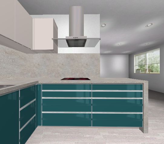

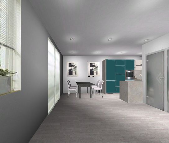

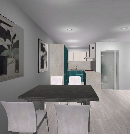

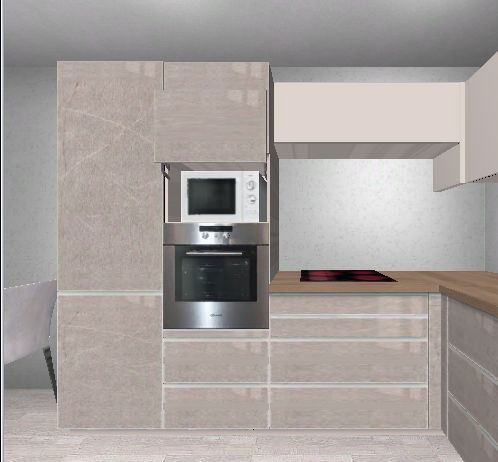

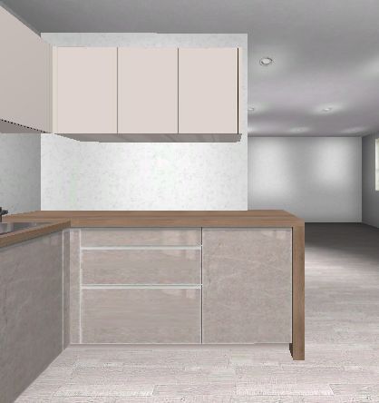

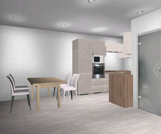

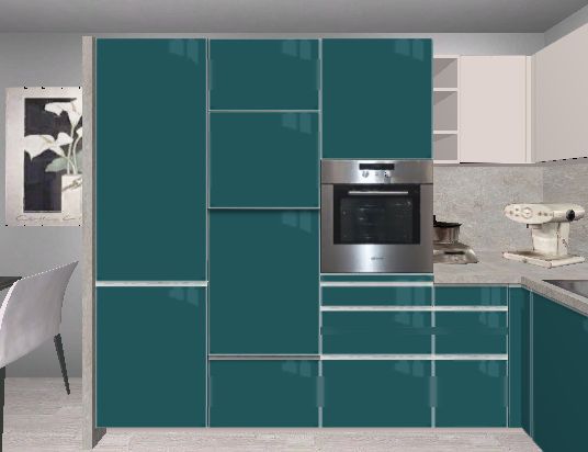

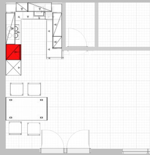

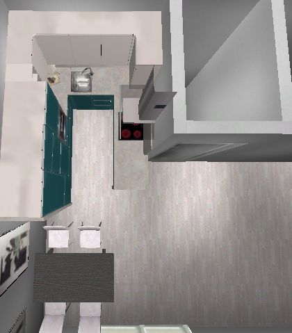

Also, eine Halbinsel von der planlinken Wand weg, paßt gar nicht. Entweder wird der Durchgangsbereich in die Küche supereng oder du hast nach planunten nur noch gut 200 cm für den Tisch.
Daher jetzt mal Hochschränke planlinks, insgesamt ein U und eine Halbinsel quasi als verlängerter U-Schenkel.
Dazu muß die Herdanschlußdose gesplittet werden und der gesplittete Kochfeldanschluß im Kabelkanal auf der Fußleiste an die planrechte Wand gelegt werden. Das sollte ein Elektriker für kleines Geld machen können und das ist bei Auszug auch jederzeit sehr kostengünstig reversibel.
Reihum:
- Kühl/TK-Schrank, damit auch nah zum Esstisch
- erhöhte GSP, drüber Klappfach für Standmikrowelle, oben selten gebrauchtes. Die Position spart die Extrawangen für die GSP und schafft ausreichend Abstand zu Spüle/Müll, damit diese beiden auch geöffnet sein können, um Reste abzustreichen etc.
- erhöhter Backofen, unten Platz für Vorräte.
- 40er Auszugsunterschrank für Kleinkram, Gewürze etc. Hier und über der toten Ecke Stellfläche für KVA und Brotschneidemaschine, die dadurch auch etwas versteckt sind.
- 45er Spülenschrank, innen Brett für küchentypische Putzmittel, im großen Auszug großer Behälter Gelber Sack Müll, evtl. kleiner Behälter Altpapier
- Für MUPL würde ich einen 40er Unterschrank mit Rasterung 2-2-2 empfehlen. Darin dann Ninka eins2vier Behälter. 2x12l für Bio/Restmüll.
- 90er Auszugsunterschrank 6-rasterig in Aufteilung 1-1-2-2, Kochfeld rechtsbündig, damit Abstand zum Spülenbereich entsteht.
- 90er Auszugsunterschrank 6-rasterig ebenfalls Aufteilung 1-1-2-2 .. insbesondere Geschirr etc.

Liebe Kerstin,
Danke für deine Planung. Leider habe ich Links keinen Anschluss für einen Geschirrspüler. Der muss hinten neben der spüle Platz finden. Deswegen bin ich bei der Planung als U auch immer gescheitert - zwei tote ecken + Spülmaschine + spüle geht sich nicht so richtig aus.
Oh man,wie ich den Plan das erste mal gesehen habe, dachte ich super offener Wohnraum. Da kann ich eine hübsche Küche mit Tresen reinmachen und das wird ein richtig kommunikativer Ort. Wenn Gäste da sind, ...
Und jetzt habe ich sicher schon den fünften Plan gezeichnet, brüte täglich darüber und habe noch keinen Plan, in dem ich nicht einen Fehler von mir finde oder mir einfach nicht gefällt und das alles für einen Raum für den man mit Abstand am meisten ausgibt :(

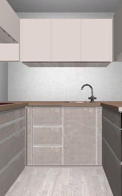

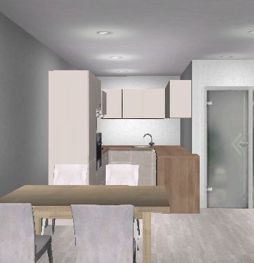

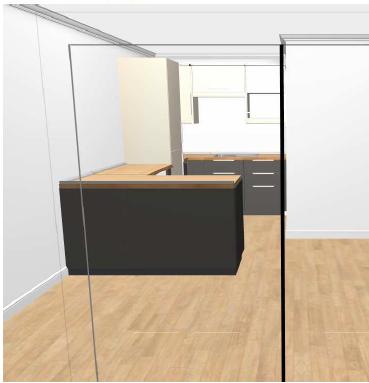

Hallo liebe Community,
so zahnendes Kind, Mann auf Milizübung und noch mit den blöden Handwerkern herumärgern - habe mich jetzt lange nicht gemeldet.
Bin jetzt aber auf die Baustelle gefahren (liegt leider etwas weiter weg) und habe die Küche nochmals ausgemessen und mir auch gleich ein paar Gedanken zur Küchenplanung gemacht.
Liebe Kerstin danke für deine Planung der Grundgedanke gefällt mir gut, aber ich glaube ich werde von der Idee mit dem U-Grundriss wegkommen. Ich denke ich werde mich da etwas eingeengt fühlen, vorallem wenn mein Mann mir hilft (und hoffentlich irgendwann auch der Zwerg).
Momentan spiele ich mit dem Gedanken eine L-Küche mit einem kleinen Tresen zu machen.
Ach ja und nun zu den Maßen:
die rechte Wand ist genau 184cm
die Hintere 215 cm mit dem Abfluss auf 137 cm von der rechten Wand weg
linke Wand ist 560cm
und die kleine Wand neben der Balkontür ist 132 cm
Habe mal eine Küchenplanung gestartet und bin auf eure Ideen und Einwände gespannt!

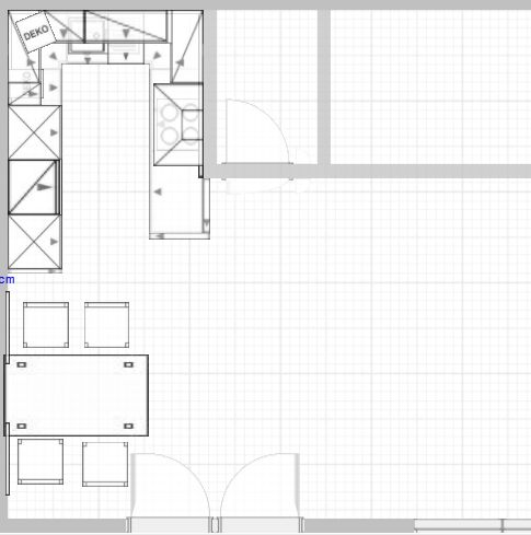

Aufteilung (beginnend hinten rechts):
hintere Wand:
Kühl-/Gefrierkombination B60cm
Spülenschrank mit Auszug B80cm
totes Eck
Linke Wand:
Geschirrspüler B 60cm (ja blöd an der Ecke aber irgendwie fehlt mir der platz)
Herd B 60cm
Auszug B60cm
Tresen:
Ecke mit Türe B60cm die sich zum Essbereich hin öffnen lässt
Schubladenschrank B80cm
Hängeschränke sind 80cm hoch so breit wie die Unterschränke und gehen zwecks der Optik nur bis zum DA, damit der Bereich vorne offen und hell ist.

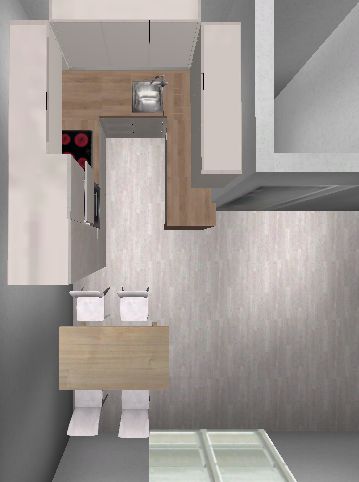

Und, damit man die Abstände beurteilen kann, bitte eine Grundrissansicht der Planung einstellen.
Die Küche ist so 310 cm lang ... es bleiben dann noch 250 cm für den Tisch.
Du siehst an dem Grundriss meiner Planung, wie eng die Tischecke werden kann, wenn du nach planunten 145 cm Halbinsel machst und dann nur noch 250 cm Platz hast.
attachment.php
Allerdings ist in meiner Planung der Abstand sogar 270 cm nach planunten.
Ohne sie jetzt nachzustellen, wird sie einen recht schmalen Einlaß haben.
Die Hängeschränke direkt nach einer Flachschirm-DAH, die nur so breit wie das Kochfeld ist, aufhören zu lassen, ist nicht gut. Kochdünste gehen leicht V-förmig nach oben, d. h. links davon werden immer Dämpfe aufsteigen.
Die 60 cm tiefe Halbinsel soll genau für was gut sein?
Und, die GSP über Eck mit dem Schrank, der Wasser und Müll beherbergt, ist auch nicht gut.

__________________________Nochmal eine abgeänderte Planung. Jetzt nur 2 Hochschränke, danach
- ein 90er Auszugsunterschrank mit Raster 1-1-2-2
- Für MUPL würde ich einen 40er Unterschrank mit Rasterung 2-2-2 empfehlen. Darin dannNinka eins2vier Behälter. 2x12l für Bio/Restmüll.
- 80er Auszugsunterschrank
- 60er GSP mit bodentiefem Wangenabschluß Richtung Wohnbereich
Die Hängeschränke.
Jetzt ist quasi deine Halbinselarbeitsfläche neben der Spüle und ist durch die Wand auch begrenzt. Denn 60 cm frei im Raum ist keine schöne Tiefe. Schnell ist das Ei oder die Tomate mal runtergerollt.
Mikrowelle ist untergebracht. Die restlichen Standgeräte auf der APL sind dann auf dem planrechten Unterschrankteil unterzubringen.
