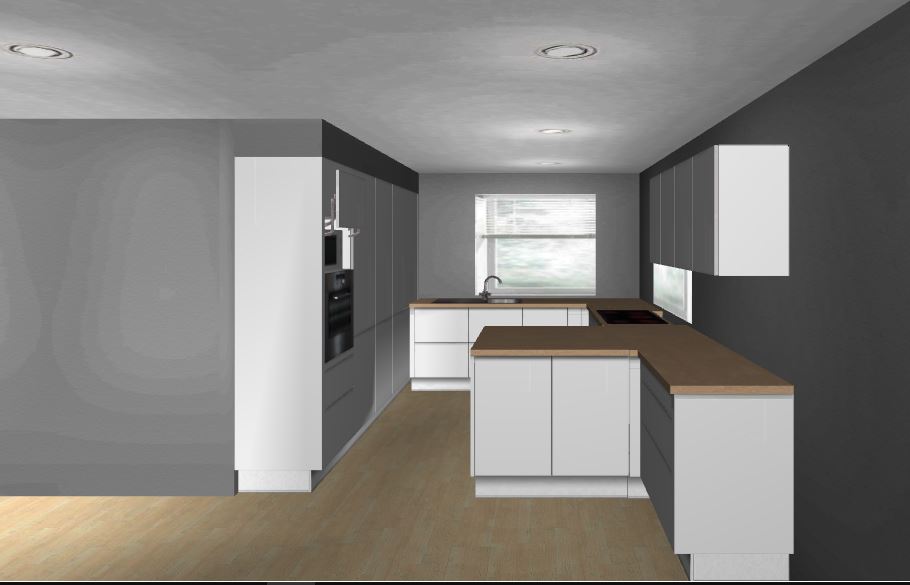

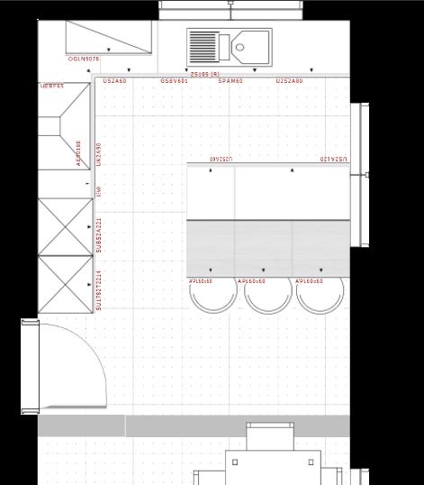

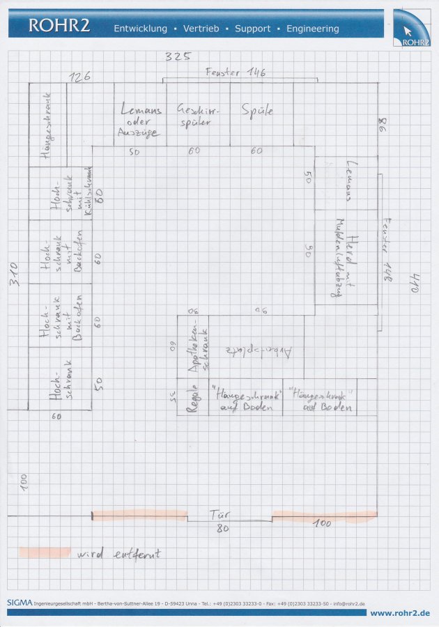

Wir kaufen ein Zweifamilienhaus und planen für uns eine große Küche, wo alle von klein bis groß zusammen kochen können. Die Küche soll halboffen sein, dafür werden wir auch eine Wand einreißen. Bis jetzt sind wir bei einer G-Küche geblieben. Eine Seite soll aus Hochschränken bestehen, so weit es eben geht, und zwei Backöfen enthalten. Wir brauchen auch viel Arbeitsplatz. Mein Mann wünscht sich eine Granit AP. Auch MUPL wäre wünschenswert aber wo? Als Mittelpunkt soll die Halbinsel dienen, hier sollen 2-3 Personen zusammen arbeiten können (schneiden, schälen etc. ). Evtl. wäre auch eine Sitzmöglichkeit nicht verkehrt, zumindest für unsere kleine Tochter (später auch ein Geschwister). Die Sitzmöglichkeit haben wir noch nicht zu Ende ausdisktutiert.

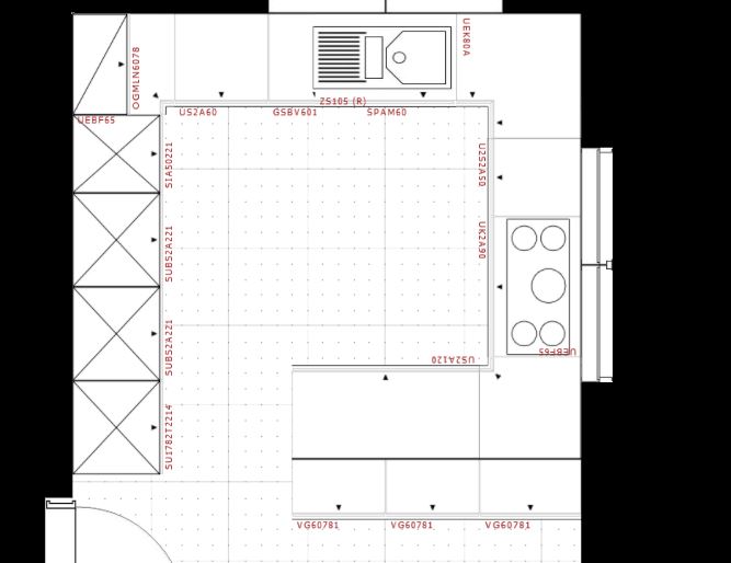

Mit Alno -Planer haben wir bereits etwas entworfen, das bitte aber nicht zu streng bewerten. Sieht jemand grobe Planungsfehler? Haben wir etwas nicht bedacht? Wir würden uns über Kritik, Verbesserungsvorschläge und jegliche Anregungen freuen. Vielleicht hat jemand sogar eine ähnliche Küche und kann über seine Erfahrungen berichten.
Und Küchenhersteller: Gibt es einen, der hochwertige Küchen herstellt, für dessen Namen man aber nicht (viel) bezahlen muss? Also wir suchen einen mit guten P/L-Verhältnis. Uns ist bewusst, mit dem Budget es sehr schwierig wird, alle unsere Wünsche zu erüllen.

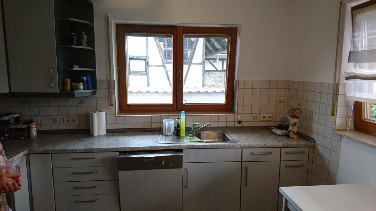

Anbei sind auch Bilder der jetzigen Küche, die komplett entfernt wird.
Danke. LG
Diana

Hallo und herzlich willkommen,
Danke für die IST-Bilder, man kann sich den Raum so gut vorstellen.
Wir bräuchten noch die genaue Wasserpositionen. Könnte Wasser/Abwasser unter Putz verlegt werden?
Du hast in deiner Handskizze ein Kochfeld mit Muldenlüftung und Abluft eingeplant. Um so wenig wie möglich Stauraum zu verlieren, wäre eine 70cm tiefe Zeile besser, damit verliehrst du nur die oberen ca 20cm.

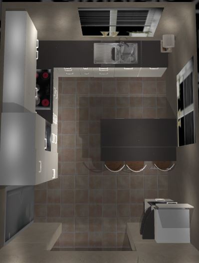

Vlt kam es falsch rüber in der Skizze - wir haben mit einem Herd mit Muldenlüftung geplant. Abluft geht leider nur an der Seite, an der in der Alno Zeichnung HS stehen.
Ich möchte euch unsere Gedanken besser erläutern. Wir ziehen mit meinen Eltern zusammen, Und da wird es im Alltag so ablaufen, dass meine Mama unter der Woche bei uns sein wird, und wir alle gemiensam kochen. Wir leben überwiegend vegetarisch, Rohkost, und backen alles selber, daher brauche ich viel Platz zum Teig bereiten und schnibeln (Halbinsel Arbeitsfläche). Mein Mann und ich kochen am WE gemeinsam und unsere Tocher hilft da auch mit. Da wir die Erfahrung gemacht haben, dass die Kinder bzw genau genommen unser Kind gerne das Geschirr in die Spüllmaschine ein -und ausräumt, haben wir uns gegen eine hochgebaute SPMaschine entschieden.
Was uns Gedanken bereitet ist die Kochstelle (Herd mit Muldenlüftung) vor dem Fenster. In der Insel die Kochstelle zu haben, finde ich gefährlich, da es mehr oder weniger als Mittelpunkt /Zusammenkommen in der Küche geplant ist. Da kann es schnell passieren, dass man die heiße/warme Platte übersieht und sich abstützt.
Ich hoffe ich konnte es alles gut darstellen.
Evelin meinte, dass eine Muldenlüftung wie Ihr sie plant, Platz hinter dem US braucht. Wenn man die APL in der Kochzeile übertief macht (70 cm an Stelle von 60), dann hält sich der Stauraumverlust im US in Grenzen, und zwar nur im oberen Bereich (die ersten 20 cm unter der APL).
Deine Gedanken über die Inselarbeitsfläche sind absolut nachvollziehbar, viele hier im Forum, ich inklusive, sind der Meinung, dass man in der Küche das Kochfeld gar nicht so oft oder so lange verwendet, dass man deswegen die schöne Insel-Arbeitsfläche damit kaputt machen soll.

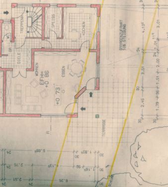

Bleibt der Speis und diese Art Flur in der Küche weiterhin bestehen? Wenn Ihr zum Essbereich öffnet, dann bleibt ein Stückchen Verkehrsfläche der Küche mit Zugang zum Speis bestehen oder verstehe ich das falsch?
Ist das Haus unterkellert? Ich fände es familienfreundlicher, Küche und Essbereich zum Garten hin und das Wohnzimmer als Rückzugsbereich an Stelle der heutigen Küche zu haben. Im Keller ließen sich die Wasserleitungen mit wenig Aufwand versetzen.

Wir hatten gehofft, dass die alte Küche mittlerweile entfernt wurde, doch leider ist das noch nicht passiert. Sobald das geschehen ist (evtl. am kommenden Wochenende), können wir die genaue Position der Wasseranschlüsse messen. Ich glaube, dann wird man auch sehen, ob sie auch verlegt (ggf. unter Putz) werden können.
Das Speisezimmer bleibt so, wie sie ist. Der Flur wird nach dem Wanddurchbruch entsprechend kürzer. Das Haus ist auch unterkellert, aber wir wollen keine größere Änderungen am Haus vornehmen (z. B. Verlegung der Küche). Ein Durchbruch in der tragenden Wand ist schon mehr als genug.

Wäre es mein Haus, hätte ich lieber den Speis entfernt, als die tragende Wand. Ich hätte auch ungern den Speis halb im Ess-/Wohnzimmer, es fehlt ein Raumkonzept.
Die Küche mit Gartenzugang würde mehr Lebensqualität im Alltag bringen und Dich mehr im Familienleben integrieren.
So werkelst Du eingesperrt in Deinem G im Nordflügel und der Rest vegnügt sich im Garten - in Deiner aktuellen Planung ist auch nicht wirklich Raum für mehrere Leute die zusammen Kochen, zumal alle dann an die Spüle wollen/müssen und die steht dummerweise ganz hinten im Raum.

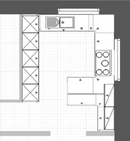

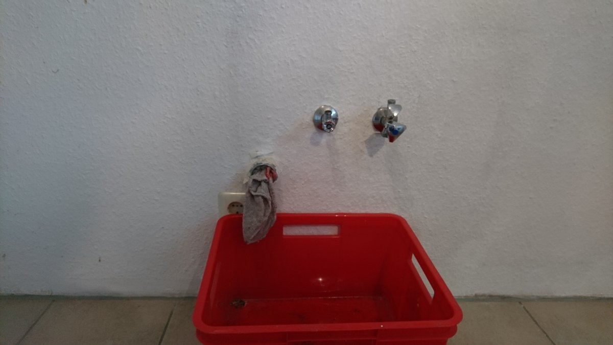

Wir haben nun auch die genauen Positionen der Anschlüsse. In wie weit man die Aschlüsse verlegen kann, ist uns nicht bewusst. Evtl. kann uns jemand anhand der Bilder sagen, ob das überhaupt möglich ist. Wir sind uns nicht sicher, ob unsere momentane PLanung machbar ist.
Alternativ haben wir im Alno Planer L Form mit einer Insel an der Wand gezeichnet.... ob das genug Abstellfläche wäre? Und Backoffen müssten wir dann übereinander positionieren, da es unbedingt zwei sein sollen. Was hier ein Vorteil ist, mit der L-Form können wir Abluft planen.....

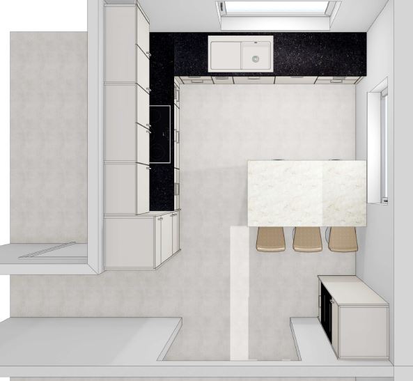

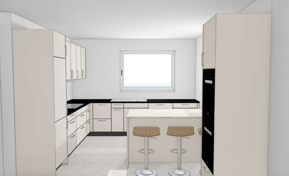

wir haben uns leider immer noch nicht entschieden, wie die Küche aussehen soll. Es kam noch dazu, dass der Wanddurchbruch doch nicht so durchgeführt werden kann, wie wir es wollten. Das Stückchen Wand recht unten auf den Plan muss stehen bleiben. Die Tür soll in die andere Richtung verbreitert und zu einer Schiebetür werden. Deswegen haben uns angehängte Variante von einem Berater empfohlen lassen um die Ecke zu nutzen. Aber wirklich glücklich sind wir damit nicht. GS ist nun nicht im Weg, aber der Platz zwische Kochfeld und Spüle ist wohl zu wenig. Auch MUPL ist zu weit in der Ecke? Und modern sieht es auch nicht aus.
Hat vieleicht jemand eine bessere Idee? Auf eine (Halb-)Insel wil ich nicht verzichten, hier brauche ich viel Abstell- und Arbeitsfläche (vor allem für Teig). Eine Sitzmöglichkeit an der Insel soll nun auch gegeben sein. Und genügend Arbeitsfläche zwischen Kochfeld und Spüle.
ich mache mich noch schlau, in wie weit die Wasseranschlüsse verlegt werden können. Evtl. wäre es sinnvoll, sie weiter nach rechts zu versetzen und GS und Spüle auch weiter rechts zu platzieren, GS komplett an die Wand?
Ich würde mich über eure Rückmeldungen freuen.

Speis weg und Raumtausch. Das wäre eine tolle Familienküche, gesellig und mit viel Stauraum. Wohnzimmer trotzdem groß, offen zum Rest und wenn man aber seine Ruhe braucht, Schiebetür zu und gut is.
Guten Abend allerseits,
@Evelin danke für deine Planung. Hat meinem Mann sehr gut gefallen, nur hier kommt wieder meine Angst, dass ich ständig am Fensterputzen bin, wenn Muldenlüfter vor dem Fenster ist. und ich vermisse Sitzmöglichkeiten.
@isabella Danke für deinen Vorschlag. Hat uns eine gewisse Zeit lang beschäftigt, letzendlich haben wir uns entschieden die Räumlichkeiten so zu belassen wie die sind, da das Wohnzimmer doppelt so groß ist wie die Küche und Speise zusammen. und es zu kostspielig wird. Neue Fenster für das neue Wohnzimmer und alles Umbauen....

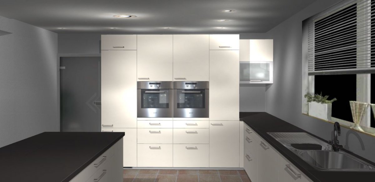

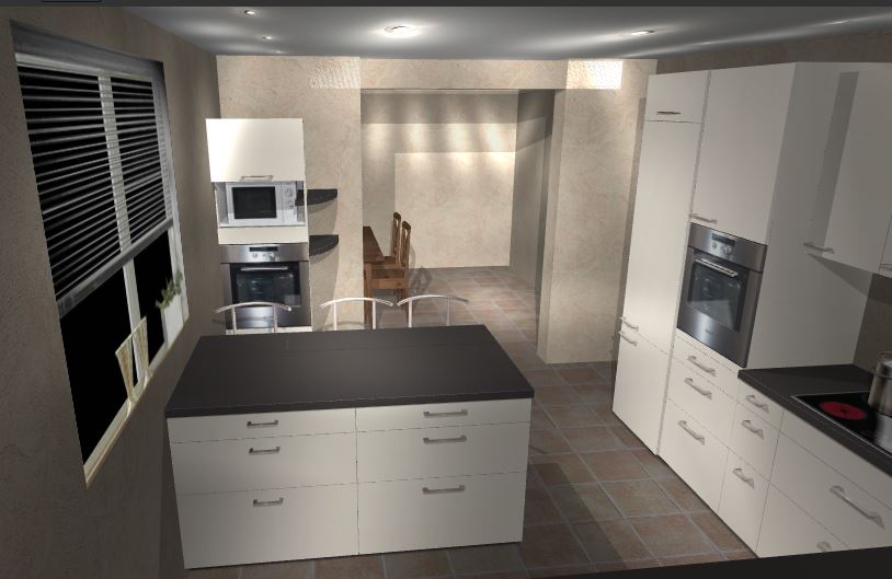

Wir waren mittlerweile in 4 Küchenstudios (1 Möbelhaus) und sind bei einem Berater in einem mittelgroßen Küchenstudio geblieben. Haben zwar sehr sehr lange für die Planung gebraucht, da doch nicht so gut beraten wurde, er hat uns mit günstigen Miele Geräten gelockt und festgenagelt :-) .Unser finaler Entwurf sieht ihr im Anhang. Was meint ihr haben wir etwas vergessen? oder vor lauter Bäume sehen wir den Wald nicht und haben was wichtiges übersehen? Ich habe viel im Forum gelesen, haben mit der Position der US und Spüllmaschine gespielt, MUPL in die Ecke zw.Herd und Spüle und einen großen 100cm US zwi.MUPL und Spüllenschrank oder doch bezüglich Arbeiten und Erreichbarkeit statt 100cm US zwei 50 cm US und MUPL dazwischen.
und dann waren es da noch die zwei BO.
da ich nur 1.60 m groß bin, und zwei BO / Dampfgarer (60 cm) übereinander zu hoch wären, kommt der Dampfgarer in die Ecke als "EinzellHS+ Regale" und ist dann niedriger positioniert als BO. Mikrowelle gibt es nicht,konnte keinen passenden Schrank im alno planer finden.

Ich würde BO und DGC übereinandersetzen. Den DGC dann nur in 45 cm Höhe. Bei mir funktioniert das gut, obwohl ich nur 1,58 m groß bin.
So wie es jetzt geplant ist, hast du mit den pitschnassen Dampfgarbehältern bis zur Spüle einen ordentlichen Slalom zurückzulegen . Außerdem muss der DGC nach jeder Benutzung trockengewischt werden. Das mache ich mit einem Schwammtuch, dass ich mehrmals über der Spüle auswringe.
@Beosu ich danke für den Hinweis, das mit den nassen Behältern war mir gar nicht bewusst :(. Haben erst auch an 45er Höhe gedacht, nur geht es mit dem DGC in 45 cm Höhe nicht, da ich zwei große BO brauche und der DGC in 45cm im Küchenstudion zu viel kostet, da nur der 60er DGC im Angebot.
oje da diskitiere ich nochmals mit meinem Mann und dem Küchenberater.
