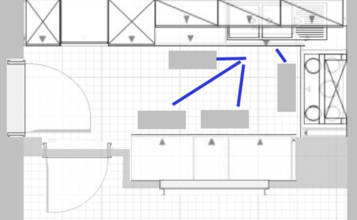

Wenn du einen Vorratsschrank möchtest, sollte der imho nur 45 breit sein - der Raum ist nicht groß, und wenn da noch vier Leute arbeiten können sollen, bleibt andernfalls endgültig zu wenig Platz. Spülmaschinenschrank dann in die Mitte, das spart die sonst nötige Wange.
Nach einigem Geschubse würde ich in diesem Fall zu einem größeren Spülenschrank mit Doppelbecken raten:
Das gibt drei schöne Schnippelplätze - einer links der Spüle, zwei am Fenster -, und das linke Becken ist für diese drei Leute gut zugänglich. Das rechte Becken wäre der Person am Kochfeld zugeordnet, zum Wasserzapfen und Abgießen, oder, mit einer Auflage, als kleiner Schnippelplatz. Ein bisschen Raum gäbs für die Kochfeldperson zusätzlich am Fenster - insgesamt genug Platz, dass sie niemanden von Schneidbrett oder Spüle vertreiben muss, um noch schnell zwei Tomaten zu zerkleinern.
Alternativ: 60-60erSpüle-60 - dann wäre allerdings der Schnippelplatz links der Spüle nicht nur knapp bemessen, sondern auch durch den angrenzenden Hochschrank sehr unkomfortabel zum Arbeiten. Das hieße, dass drei Leute am Fenster schnippeln müssten, die vierte Person zwischen Kochfeld und Spüle, und der Platz links der Spüle wäre Abstellfläche.
Oder aber 80-60erSpüle-40.
Bei den Hängern würd ich übrigens welchen mit Schiebetüren wählen. Nicht nur, um Kollisionen mit dem Dunstabzug zu vermeiden, sondern vor allem, weil mit so vielen Leuten auf so kleinem Raum Drehtürschränke ein echtes Ärgernis werden können.
Nebstbei - Könntest du bitte deine Planungen mit deinem eigenen Namen kennzeichnen, statt mit meinem Kürzel? Das würde Verwirrung meinersseits reduzieren.
