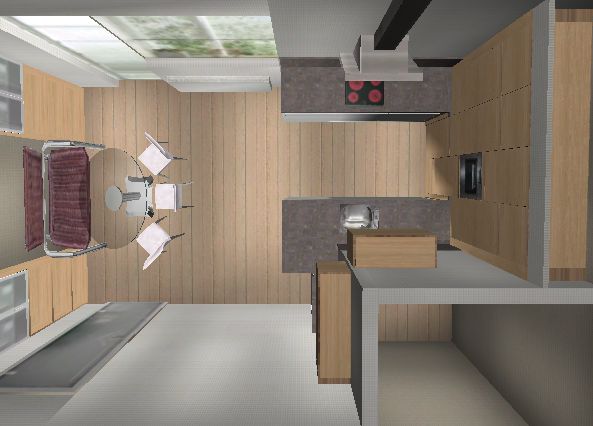

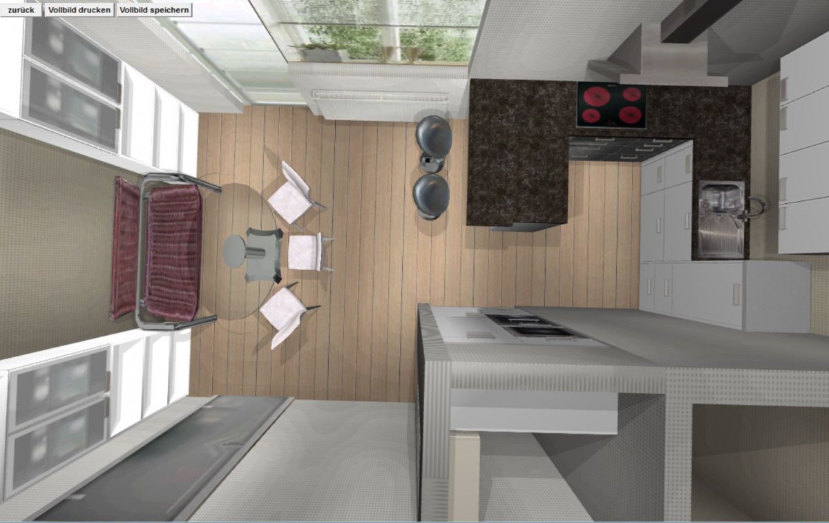

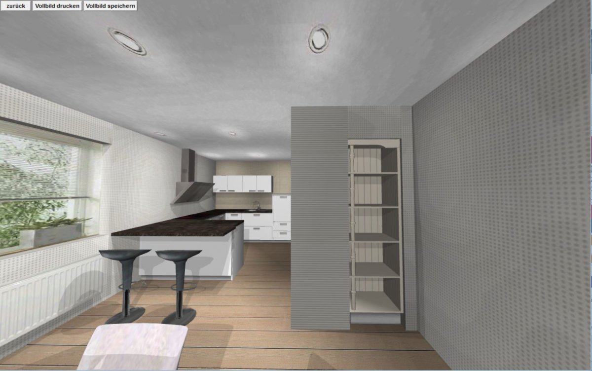

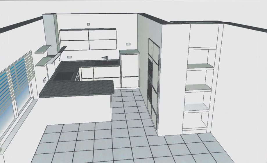

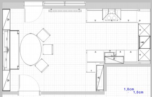

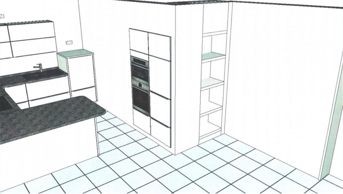

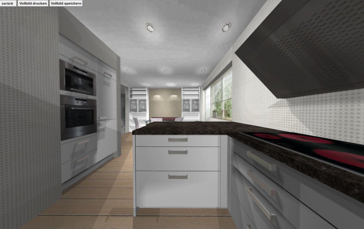

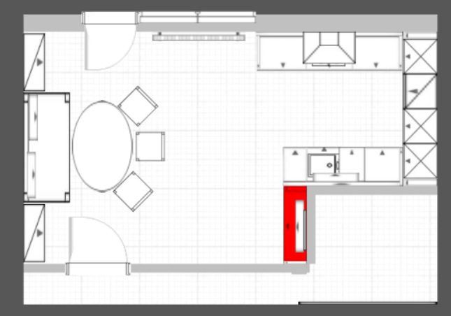

Ja, die erhöhte GSP am Rand hat mir auch nur zu ca. 60% gefallen
Daher Ankes Anregung aufgenommen und zwischenzeitlich gelesen, dass es nur noch wie bei Mela ein DGC werden soll und die Standmikrowelle im
Ullaschrank .

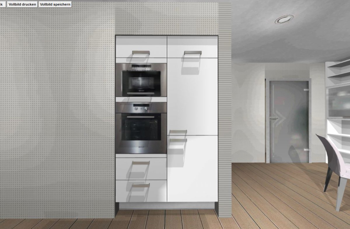

Ich finde halbhohe Schränke auch eher unpraktisch. Es sind max. 152 cm hohe Kühl/TK-Kombinationen möglich. Da beschränken dann mind. 3 TK-Schubladen den Kühlraum sehr, wenn überhaupt 3 Schubladen möglich sind.
Daher die Hochschränke mal so gelassen. Ganz oben hat man dann eben Platz für Jahreszeitendeko (Weihnachten, Ostern etc.), Keksdosen, Tortenbutler und so ein Kram. Ein kleines Leiterchen würde ich eh im Abstellraum griffbereit stellen.

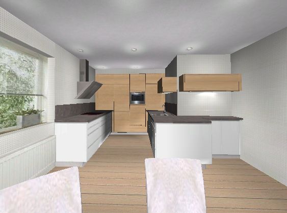

Die beiden Schenkel würde ich in jedem Fall identisch in der Länge ausführen.
GSP auch an die Spülenzeile rücken. Der 60er Schrank, der nach der Ecke kommt, sollte ausreichend sein,
MUPL trotzdem zu öffnen, zumal der ja im oberen Auszug ist und über die GSP-Klappe ragen würde.

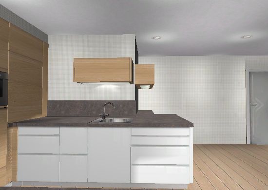

Die Spülenzeile jetzt als eine Art Halbinsel weitergeführt. Von der Rückseite ein 40er
Unterschrank mit Auszügen in 50 cm Tiefe (Kerzen, Servietten, kleinere Vasen usw.) Um die Ecke dann noch ein 80er in 40 cm Tiefe mit Drehtüren für Vasen, Blumentöpfe etc. Darüber Hängeschrank für die guten Gläser.
Man muss die planlinke Seite ja nicht noch so hoch zubauen, war ja nur als Beispiel gedacht, was möglich ist. Und, hängt natürlich vom Stauraumbedarf ab
