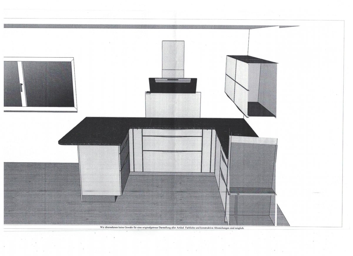

Leider ist das keine sehr praktische Küchenaufteilung. Spüle und Kochfeld sind viel zu nah beieinander. * MUPL * als Konzept nicht verwirklicht.
Die Heißgeräte würde ich auch nicht so prominent stellen. Dies soll ja auch ein gemütlicher Wohnraum werden.
Schmale Unterschränke am Kochfeld .. einfach mal erläutern, was du dir bei der Planung so denkst ;-)
Und, wie soll denn das Wasser an die Spülenstelle kommen? Wäre das denn so frei verlegbar?
Und ja, ein vermaßter Grundriss wäre ausgesprochen sinnvoll.
Sind die ganzen räumlichen Änderungen denn bautechnisch durchgesprochen .. wie z. B. Wasserabzweig herstellen?

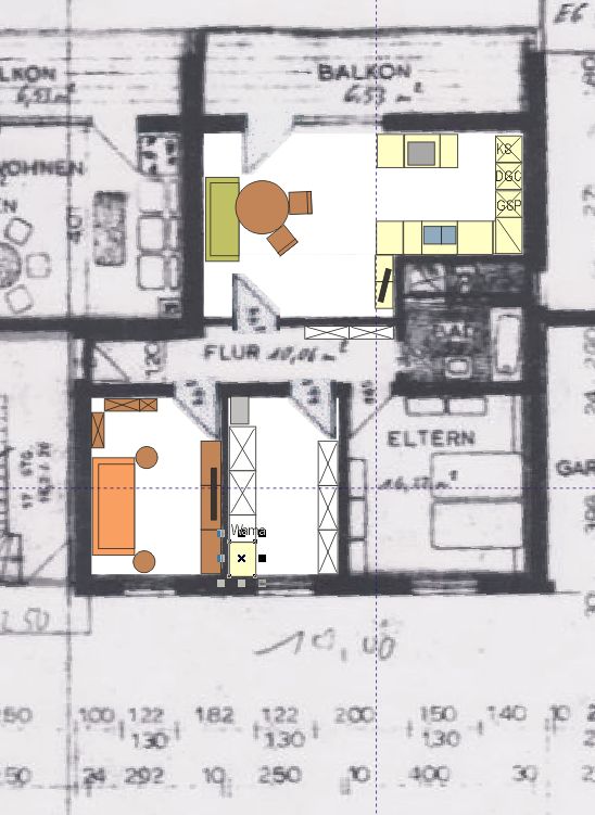

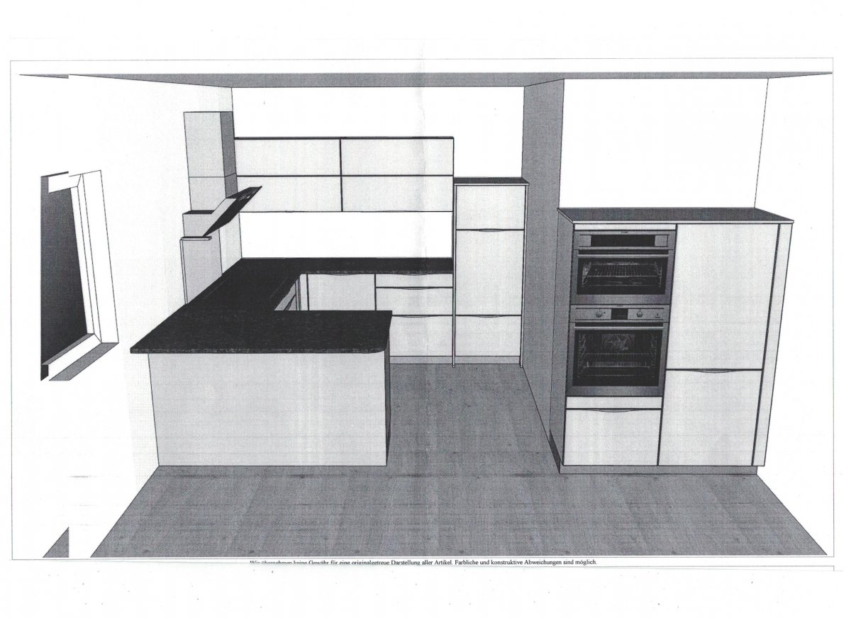

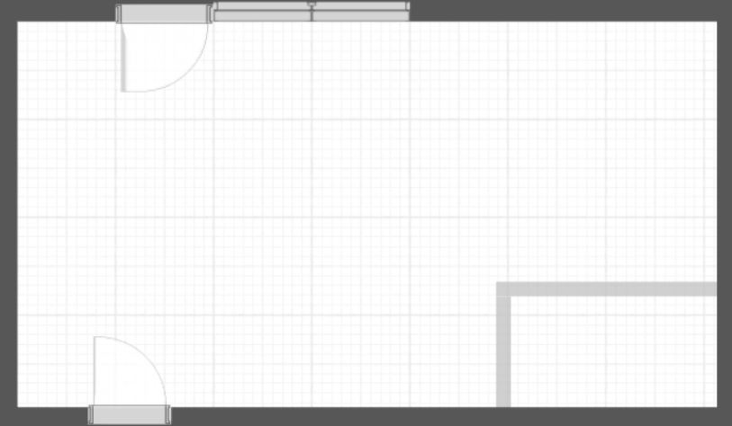

Ich lade einmal das Foto des vermaßten Grundrisses hoch. Leider ist die Qualität nicht optimal und ich kenne mich mit Bildverarbeitungsprogrammen nicht so gut aus, dass ich es ändern könnte. Der Wasseranschluss kann sowohl an die planuntere als auch planrechte Wand. Das Wand wird neu gemacht und die Toilette verlegt. Der Installateur meinte, dass der Wasseranschluss problemlos sei.
Gleichzeitig habe ich den Grundriss im Alno erstellt.
Ich habe wegen der Maße noch einmal bei Margret nachgefragt.

Könntest du sie bitte auch noch mal nach den Thekenplätzen fragen und wie die übrige Möblierung des Raumes aussehen soll, damit man die gleich mit planen kann. Das wäre leichter. Danke.
hallo, vielleicht ist das eine hilfe.noch ist einiges möglich.wasserabzweig( noch) möglich wo angekruez. die heißgerate ; wo können die sonst hin?
ich will schön und gemütlich haben ;-) nach fast 25 jahre lebenslücke ist das bisschen schwer für mich...ist einiges passiert in küchenwelt, aber hier sind nur profis die mir schon weiter geholfen haben :-)
es soll noch ein esstisch in raum platz finden, dh auf die theckeplätze kann ich eventuel verzichten.finde den großen arbeitsplatz aber schön.das habe ich bis jetzt immer sehr vermisst
Die Tiefe würde ich auch lassen.
Die Entscheidung ist, ob du Thekenplätze möchtest oder aber auch noch Schränke auf der anderen Seite. ? ;-)

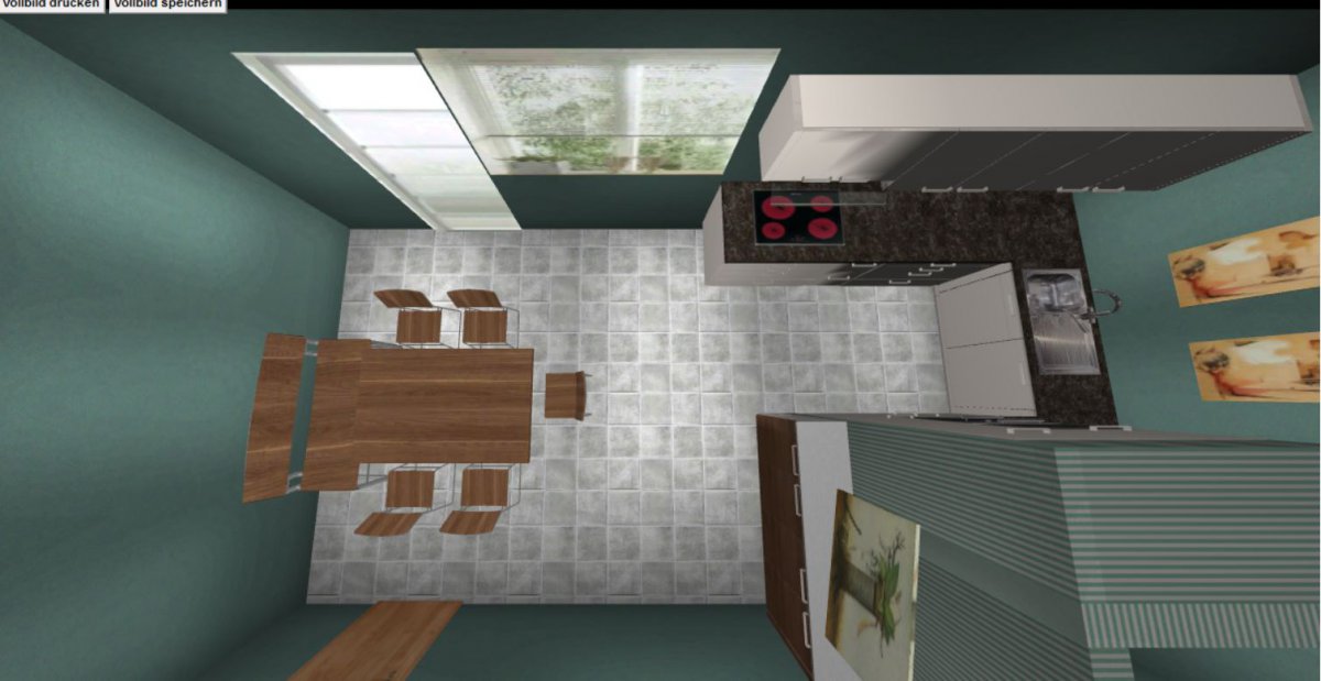

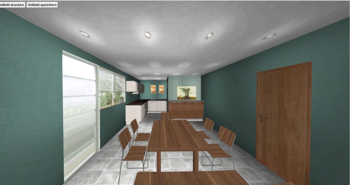

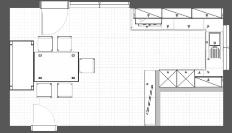

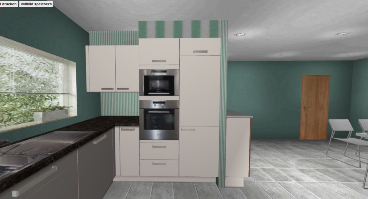

Nun ein klassisches U. Ich bin mir nicht sicher ob es dir gefallen wird. Aber die HS als Highbord an so prominenter Stelle finde ich auch nicht gut und die zwei schmalen Auszugschränke strapazieren nur das Budget. Ich habe als Frontfarbe kaschmir genommen, kommt auf dem PC nicht so gut rüber.
Der Wermutstropfen ist, dass die GSM nicht hochgesetzt ist.
Die Hochschränke habe ich dir mit Trockenbau eingekoffert und die Höhe von 225 cm genommen. So musst du darauf nie wieder Staub wischen.
10 cm Trockenbau
Kühlschrank
BO und Dampfgarer
30er Drehtür für Backbleche etc.
tote Ecke
dann folgt die Geschirrspülmaschine - solltest du eine teilintegrierte habe, so denke daran ein Front für vollintegriert mitzubestellen
tote Ecke, ab hier in Übertiefe 75 cm
So kannst du vorne Arbeiten und hast hinten noch Platz um etwas abzustellen
100er Auszug
40er MUPL - lies einmal den Thread, einfach auf MUPL klicken
100er Auszug mit 80er Kochfeld rechtsbündig - 90er Unterbauhaube rechtsbündig eingebaut
Wange unten ausgeklinkt
