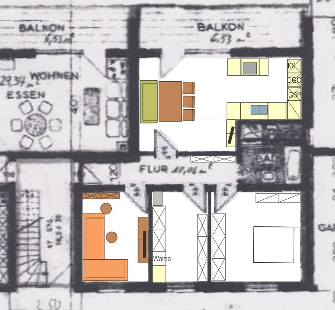

Kann man beim vorhandenen Sofa Teile abbauen? Evtl. mal ein Foto davon machen. Wobei 2x3 m ..(Schlafsofa?) würden in dem alten Kinderzimmer schon passen. Paßt dann halt sonst nicht mehr viel, ist aber auch nicht notwendig.
eine aternative: aus schlafzimmer wohnzimmer, in kinderzimmer nur bett, kleiderschrank ins wirtschaftraum- alte küche :-)
mache morgen ein paar bilder.. man kann die teile abbauen,ob einzeln stellen kann ?
Das würde ich nicht machen.
Die ehemalige Küche sehe ich eher als Hauswirtschaftsraum mit Waschmaschine/Trockner und Wäscheplatz, Platz für Staubsauger, Wischer und Konsorten. Dann noch zusätzlichen Stauraum für Schuhe, Winterjacken, Bettwäsche, Handtücher, Koffer, Taschen usw.
Daher muss das Schlafzimmer neben Bett auch Platz Schrank/Kommodenplatz für Tagesgarderobe/Unterwäsche etc. bieten. Und das hat im ehemaligen Kinderzimmer nicht sinnvoll Platz.
Im ehemaligen Kinderzimmer ist aber sinnvoll ein TV-Zimmer unterzubringen.
Und im ehemaligen Wohnzimmer ist sinnvoll der Allraum für Besuch, Kochen, Essen, Spielen, Terrasse, Aktivität unterzubringen.
Und jetzt gleich mal das "Wohnzimmer" mit 3x2 m Sofa. Viel mehr muss doch gar nicht in den Raum. Und der Allraum mit einem 100x180 cm großem Tisch ( in dem Raum würde ich übrigens auch einen TV stellen, nicht so groß wie im Wohn-TV-Zimmer, aber immerhin). Schlafzimmer mit 300 cm Schrank und 200 cm Kommode. Sowie 140x200 cm großem Bett.

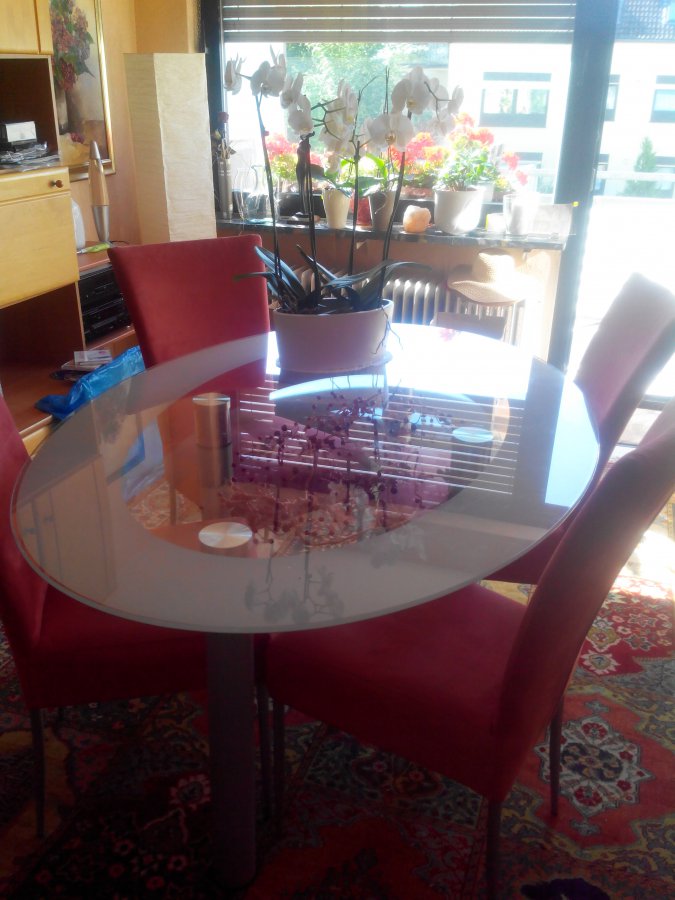

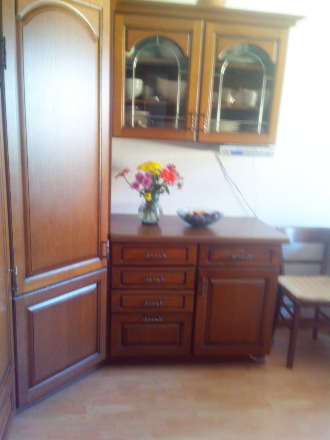

hallo, also das ist mein sofa und meine jetzige küche, mein jetzige tisch..mein bett ist 180x200,

ich habe nicht mehr viel zeit ...der installateur will wissen wo die wasseranschlüsse kommen,
der wohnizmmer als allraum ist einfach die beste lösung..selber wäre ich auf die idee nicht gekommen.das wohnzimmer, das auch als gästezimmer genutzt werde kann ist optimal in meine situation, weil wenn meine tochter die auf rollstuhl angewissen ist zum besuch kommt, hat ein raum wo sie sich zurück ziehen kann.:2daumenhoch: kerstin

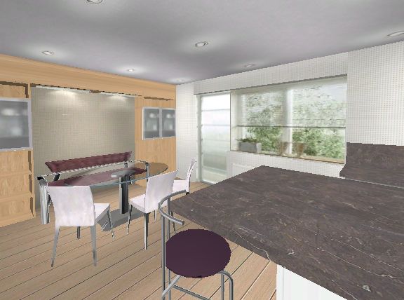

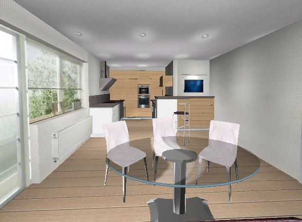

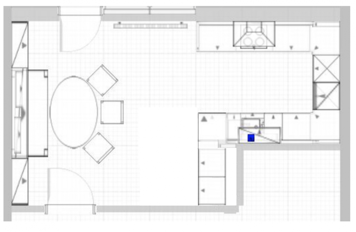

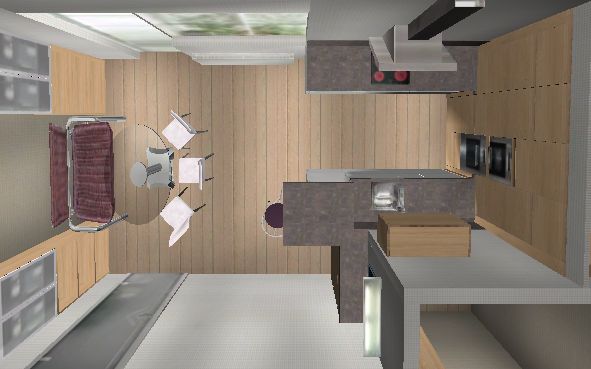

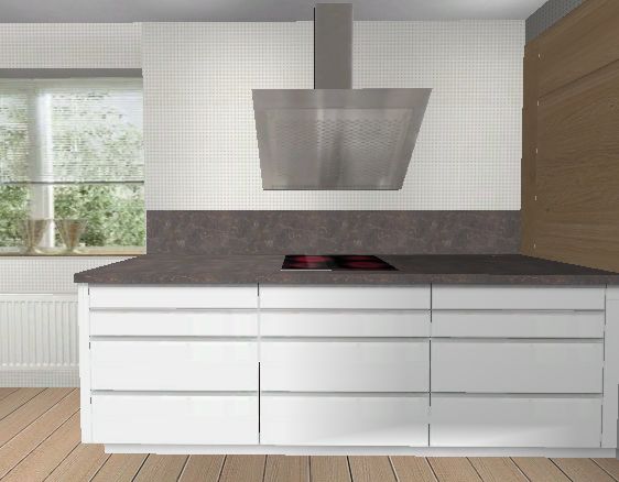

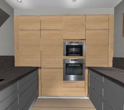

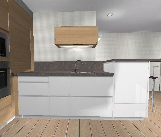

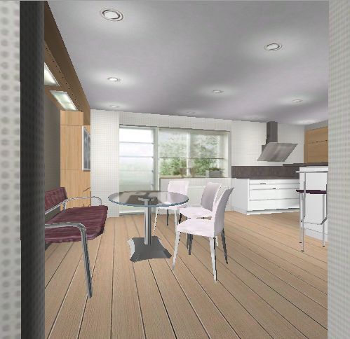

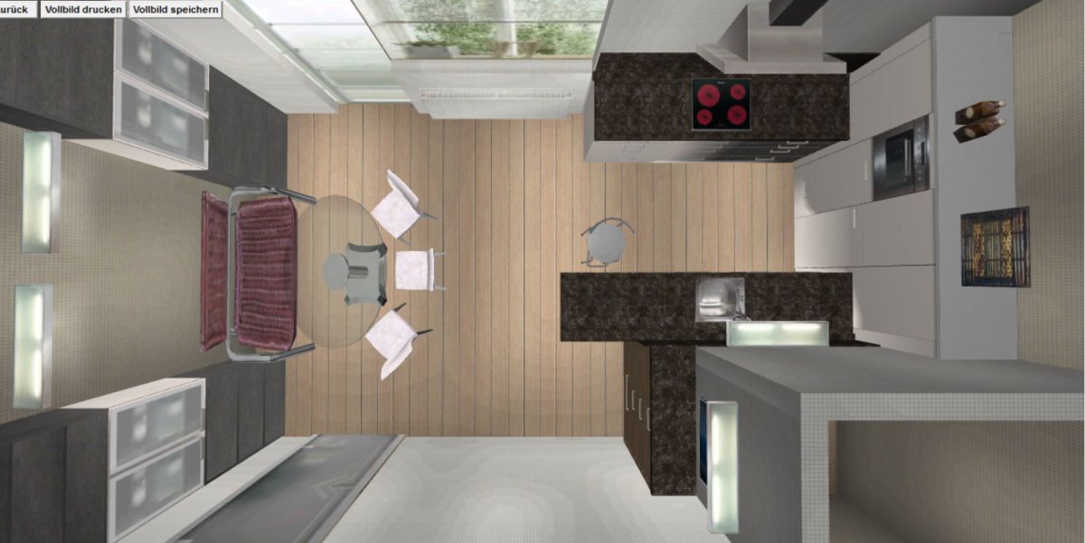

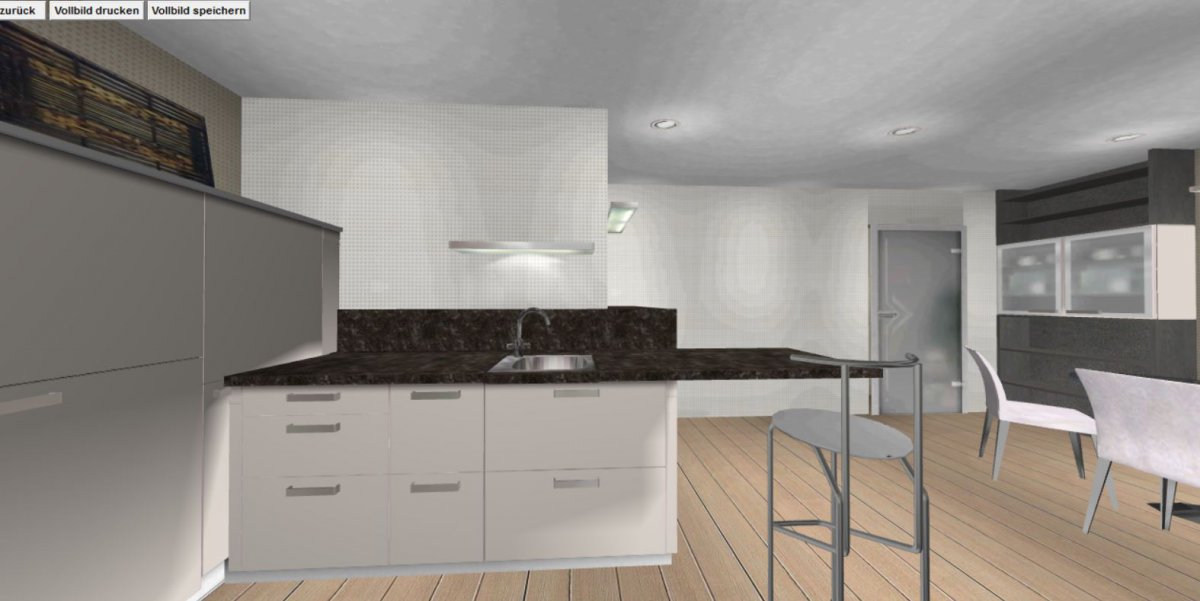

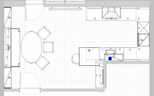

Ich würde die Hochschränke mittig an die planrechte Wand nehmen. Damit können die beiden Unterschrankschenkel dann jeweils ca. eine APL-Tiefe von 68 cm haben.
Bei den Hochschränken 2x * Ulla-Schrank *, am Kochfeld, um dort im unteren Bereich die Standmikrowelle unterzubringen, darüber eher seltener benötigte Teile.
An der Spülenzeile für Elektrokleingeräte.
Planoben dann 3x80er Auszugsunterschränke fürs Kochfeld.
Planunten nach der Ecke
- 60er Auszugsunterschrank
- 40er * MUPL *
- 80er Spülenschrank, Spüle dann linksbündig mit Abstand zur dann folgenden erhöhten GSP eingebaut. Im unteren Auszug z. B. Altglas/Altpapier-Sammelstelle
- erhöhte GSP mit überstehender APL für einen Tresen-Sitzplatz als echte Abwechslung zum Tisch-Sitzplatz.
Um die Ecke dann in Höhe der GSP aber nur in Tiefe von ca. 40 cm noch einen Auszugsunterschrank insbesondere für Tischdeko, Serviergeschirr und ähnliches.
Wasser-Position ist mit blauem Kästchen markiert.

Ich finde Kerstins Vorschlag top, vor allem auch die HS-Wand in Holz abzusetzen.
Persönlich würde ich wohl darauf verzichten den GSP hoch zusetzen und die Schränke um die Ecke in der normalen Küchenschrank-Tiefe mit Auszügen machen (dann vorgezogen, damit sie mit dem GSP abschließen. Auf den Sitzplatz würde ich verzichten, da der Tisch ja gleich daneben steht und der Durchgang so breiter.

Kerstin,
dein Entwurf gefällt mir super! :dance::2daumenhoch::rose:
Allerdings möchte Margret keine so hohen Schränke. Ich habe ihr von 175 cm abgeraten, aber des Menschen Wille sei sein Himmelreich. Deswegen habe ich einmal auf Wunsch umgeplant.
Die hochgesetzte GSM habe ich in die HS-Wand gesetzt und darüber den DGC. Nach neuesten Überlegungen benötigt sie keine zwei Heißgeräte.

ich finde kerstin`s plan auch top..wenn ich auf den einzelen backofen verzichte und einen mit dampfgarer nehme, kann dann die gsp an diese stelle hochgesetz werden? ich glaube mir wüde auch besser gefallen, wenn die rechte seite gleich tief ist..
Auch ich finde Kerstins Vorschlag sehr gut. Vielleicht erscheinen die Hochschränke durch das Holzdekor etwas wuchtig, in ihnen verbirgt sich gedoch wunderbarer Stauraum, der mir fehlen würde.
Tauschen würde ich den GPS und ihn näher zur Spüle setzen. Den Tisch finde ich überflüssig, da die Essgruppe gleich nebenan ist.
Ansonsten hatte das Bild eine nette, sympatische Frau gezeigt:-).
vielleicht hat herta recht mit das holzdekor...bin mir noch nicht sicher was die hochschränke betrifft..
vorschlag von kerstin finde ich gut..wirkt viel harmonischer ohne den sitzplatz..
denke wir sind fast am ziel :-)
