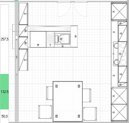

Ich überlege schon, ob das Regal am ende der Halbinsel sinnvoll ist. Es sieht zwar toll aus, aber wir haben einen Hof, zwei Hunde (wenn auch nicht in der Küche) und zwei Katzen (die sind schon auch in der Küche). Da werde ich bestimmt viel Staub in dem Regal haben. Ich hab überlegt lieber einen 90er Schrank zu nehmen, statt 60er und 30er Regal. Hätte ich wieder mehr Stauraum.
Auf der anderen Seite wäre dann wahrscheinlich neben dem Herd je ein 60 er, wobei wir uns mit der Ecke noch nicht sicher sind. Der :kfb: hat beides ausgerechnet. Also mit Eckschrank und mit toter Ecke, war nur 100 € Unterschied.

optisch finde ich das U wirklich schön. Nachdem ich nun ein Foto von dieser Bristol gesehen habe, kann ich mir das Regal auch gut vorstellen. Klar ist das nicht praktisch aber sieht gut aus.
Wegen dem Kochfeld:
Wenn das Kochfeld nicht vorgezogen wird, könntest Du z.B. drunter 2 breitere Schränke (z.B. 2 x 90 cm) verbauen und praktisch mittig das Kochfeld draufsetzen (In meinem Beispiel wären dann 45 cm vom Kochfeld zum Hochschrank auf der linken Seite)

Ach so meinst du das! Mhh meinst du das sieht gut aus, wenn das Kochfeld nicht in einem Schrank ist? Muß ich mir mal anschauen. Gute Idee, Danke!

Ich habe nochmal ein wenig geschoben :kiss: ... ein bisschen in Anlehnung an Gattos Version, nur mehr Freiraum für den Tisch (ist der jetzt nur noch 90 breit? War der nicht mal 110 cm breit?).
Was mir an der letzten Planung auffällt, der Kühlschrank ist weitestmöglich von der Spüle entfernt.
Ein U finde ich schon immer einengend.
Kochfeldzeile von links nach rechts:
- 60er Kühlschrankschrank
- 3x80er Auszugsunterschränke mit Kochfeld mittig
- 60er BO/MW-Schrank
- 60er Vorratsschrank in derselben Aufteilung wie Kühlschrank
Spülenblock:
- Zeile an der Wand tiefenreduziert, hauptsächlich zum einsatzbereitem Stellen von Kaffeeemaschine und Konsorten
- 60er GSP
- 30er Fach Handtuchhalter/nicht benötigte Backbleche etc.
- 60er Spüle
- Abschlußregal
von hinten nur Regal, ca. 20 cm tief.
So rückt die Spüle näher zum Kochfeld. An dem Block kann von beiden Seiten stehend gearbeitet/vorbereitet werden und jeder kommt an die Spüle ran.

dein neuer Vorschlag gefällt mir sehr gut. Wir hätten viel mehr Stauraum und auch Platz zum gemeinsamen kochen.
:rose:
Der Tisch ist übrigens doch 150 x 90, keine ahnung wie ich auf 110 kam.

Lass es rechnen. Kein Eckschrank (nur die tote Ecken-Anbindung der beiden tiefenreduzierten Unterschränke links), keine vorgezogene Kochfeldfläche, breite Unterschränke.
Regal auf Rückseite Halbinsel könnte man auch weglassen und nur mit Luft zur Rückwand von Spüle und GSP eine Verblendung setzen. In diesem Luftraum hat dann die Wasserleitung Platz, wo auch immer sie herkommt.
