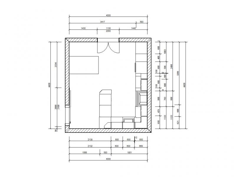

So hier der Grundriss.

wir haben hier im Forumskopf einen Link zu Was wir benötigen. Sinnvoll ist immer ein Grundriss der Alnoplanung --> Alnohilfe Kapitel 3
Das, was man jetzt schon von dem einen Bild sehen kann, sieht aber nicht so aus, als wenn man hier zu Zweit sehr optimiert kochen kann.
Glastresen in Landhausküche oder hast du es nur nicht besser gefunden?
Halbinsel mit scheinbar nur 60 cm Tiefe finde ich auch nicht so praktisch.
Der Tisch ist wirklich nur 90x150 cm groß? Ist es der einzige Esstisch?
Neben dem reinen Küchengrundriss ist auch oft ein Wohnungsgrundriss praktisch.
Oben ist die Balkontür und links ... wo geht es da hin?
TK-Schrank im HWR ?
90 cm Arbeitshöhe ... sind die mal so geraten oder ermittelt?
Ich denke, das könnte höher sein. Dann kann man auch 6rasterige Fronten und höhere Korpusse wählen.

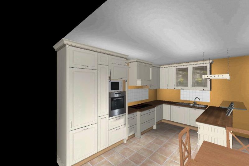

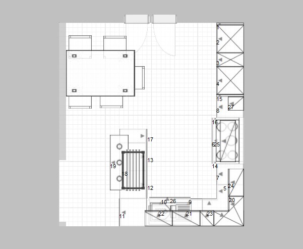

Yuma
105
Brandenburg
AW: Landhausküche
Guten Morgen Kerstin,
erstmal Danke für deine ausführliche Mail.
Die Theke soll natürlich nicht aus Glas, sondern eine Arbeitsplatte sein. Wir dachten dass einer ja auch an der der Theke Gemüse schneiden kann oder so. In der Halbinsel ist ja kein Kochfeld oder so, warum sollten da 60 cm nicht reichen? Ist ja nur Arbeitsfläche. Zunächst hatten wir die Idee da das Kochfeld zu machen, aber auch wenn die Küche eine schöne Größe hat, hab ich angst, dass die Abzugshaube zuviel Licht vom Raum wegnimmt. Darum haben wir uns anders entschieden.
Wg der Höhe hast du wohl REcht, 90 ist zu wenig. Muß ich nachher mal am Bügelbrett messen. Meine neue Küche ist nur 87 cm hoch.
Der Tisch ist 150 x 110 und hat aber noch zwei Ansteckplatten. Wenn wir Besuch haben ist das ganz praktisch.
Die Balkontür wird neu eingebaut. Da geht es in den Garten, wo auch unsere Terasse ist. Im Sommer grillen wir sehr viel. Leider steht relativ nah ein großer Walsnussbaum, der viel Licht wegnimmt.
Die große Schiebetür hinter der Theke führt in einen kleinen Flur, der aber offen zum Wohnzimmer ist. Darum wird die Tür auch verbreitert und nur bei Bedarf geschlossen. Wenn es Reibekuchen gibt oder ich nicht aufgeräumt habe. ;-)
So, was war noch? Ach ja der GEfrierschrank steht im HWS.
Ich lade mal das Bild von der angebotenen Küche hoch...so etwa soll es werden. Und die Küche von Gatto ist übrigens wunderschön!!! Wir wollen eine Theke, da meine drei Brüder aus Düsseldorf uns manchmal besuchen und die wollen ihr Altbier eben an einer Theke trinken :rofl:
Den Grundriss von Alno hab ich auch. Die Alnohilfe hab ich gestern auswendig gelernt :dance:
Gruß, Yuma

55.774
AW: Landhausküche
Wie man an dem Alno -Grundriss gut sehen kann, ist der Durchgangsbereich in den eigentlichen Küchenbereich überhaupt nicht großzügig, um nicht zu sagen eng. Denn der Alnotisch ist ja sogar nur 100 cm breit und nicht 110 wie dein Tisch.
Und dabei ist der Sitzraum planoben mit ca. 60 cm eigentlich zu eng. Stell dir mal etwas so hin, man kann nicht sehr bequem dort aufstehen.

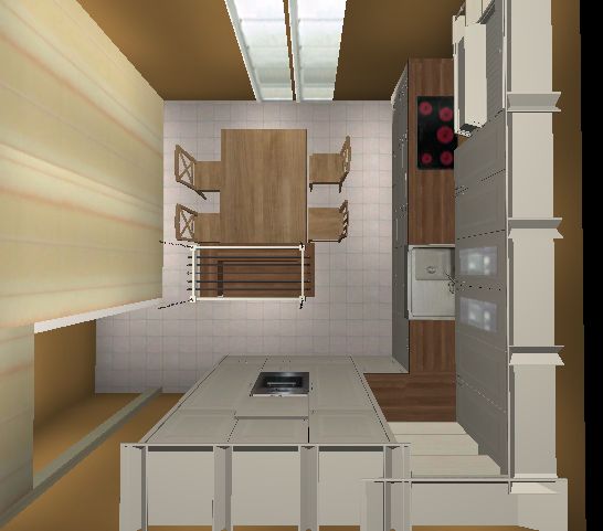

Müssen denn an so einem Tresen auch noch Stühle stehen? Die hast du ja jetzt z. B. im Alnoplaner gar nicht eingezeichnet. Die würden ja im Grunde voll im Kücheneingang stehen.
Generell sehe ich als Problem dieser Halbinsel, dass es wie eine Barriere beim Reinkommen in die Küche ist.

Ich schliesse mich Kerstins Bedenken an: Du kommst durch die Türe - prallst auf den Tresen der nur 90cm weg ist von der Türe - dann stehen da auch noch Hocker (!) die den Durchgang nochmal verschmälern werden; nach einer scharfen Linkskurve (um den Tresen auszuweichen - prallst Du auf den Tisch - wenn dort jemand sitzt ist überhaupt kein Durchkommen mehr, weil zu eng ...
Und das alles in einer schönen grossen Essküche :-\ - das wäre m.E. überhaupt nicht nötig.. das geht bestimmt besser.

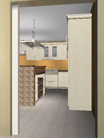

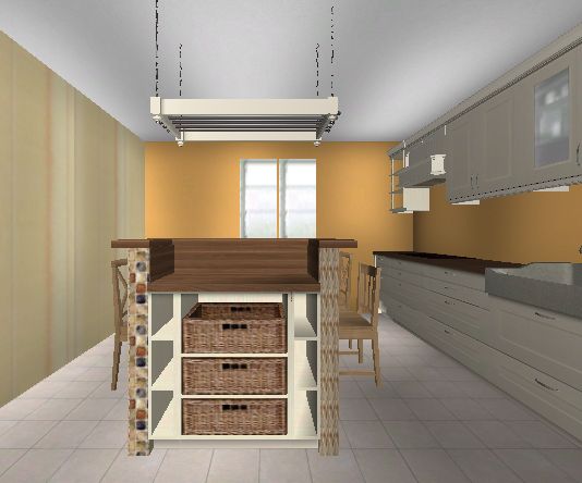

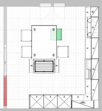

AW: Landhausküche
Es sind bis Tresenkante vermutlich ca. 100 cm. Im Alnoplan ist zur Simulation der Schiebetür die Breite etwas schmaler geworden. Trotzdem stehen ja dann die Hocker da und der Durchgang beim Tisch ist zu eng, sowie auch die Sitzplätze planoben.

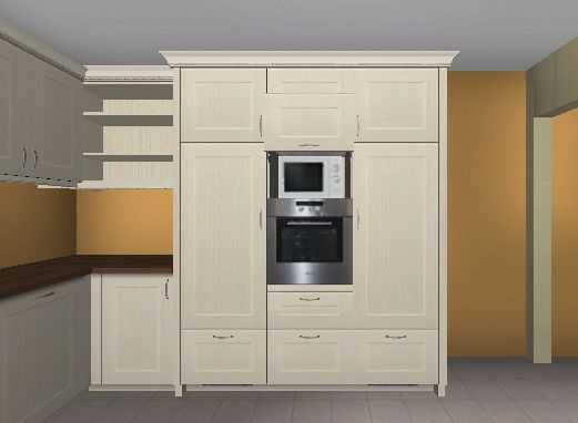

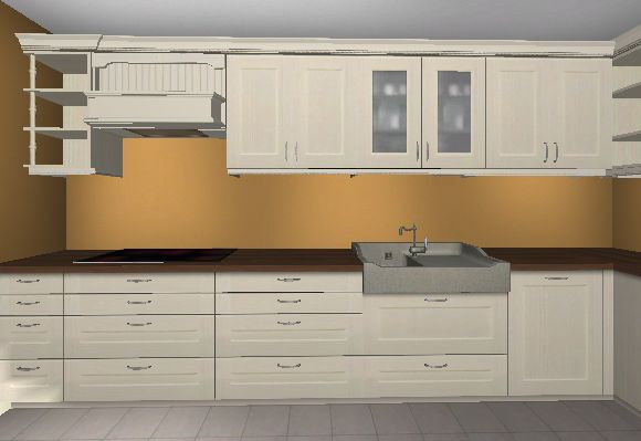

Ich habe das mal angepaßt und umgestellt ;-)
- 60er Hochschrank mit Auszug unten und großem Schrankfach mit Innenauszügen für Vorräte und Sachen die überwiegend am Tisch gebraucht werden. Position kann mit Kühlschrank getauscht werden.
- 60er Hochschrank für BO/MW
- 60er Hochschrank für 122er Kühlschrank
- 50er Unterschrank mit Drehtür, z. B. für nicht benötigte Backbleche, Handtuchhalter etc.
- GSP
- 90er Spülenunterschrank mit großem Spülstein, alternativ auch 60er Spülschrank und Müllauszug links davon
- 90er Auszugsunterschrank
- 90er Auszugsunterschrank fürs Kochfeld
- 40er Auszugsunterschrank für Gewürze / Öle etc. Um da im Raster zu bleiben, könnte man die Fronten der 2. Schublade mit der vom 1. Auszug verstiften und dahinter einen 3-rasterigen Auszug verstecken.
Als Tisch-Andockposition eine 90cm breite Kombination, z. B. mit Körben für Kartoffeln, Zwiebeln usw. sowie kleine Regalen für liegende Weinflaschenlagerung. Die Schränke nur 45 cm tief, umschlossen von Trockenbau in bequemer Barstehhöhe.
Auf diesem Block könnte z. B. KVA und Küchenmaschine einsatzbereit stehen (STrom nicht vergessen!).
Der 110 cm breite Tisch dann dort angedockt. Rundum Platz genug zum Sitzen, Balkontüren gehen auf.
Wenn es mal ein Gelage wird, schiebt man den Tisch einfach Richtung Balkontüren und kann rundum den Mittelblock stehen und sich dabei auch ansehen.
Der Tisch kann an der Position noch auf gut 220 cm verlängert werden, Leute könnten dann rechts und links sitzen.
Vorteile ... freie Bahn beim Reingehen, auch wenn schon jemand am Tresen lümmelt. Alle Sitzplätze können bequem erschlossen werden.
