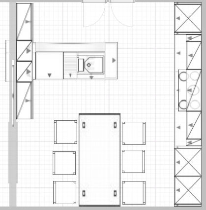

Kerstin - wirklich eine schöne Lösung.
Allerdings ist es dann nichts mehr mit Tisch ausziehen, denn dann ist sowohl die Spüle als auch Mülleimer und GSI blockiert - so sieht es zumindest aus.
Korrektur:
Ich hab jetzt mal Kästchen gezählt. Wenn der Tisch nur um eins ausgezogen wird, dann geht das gerade noch
AW: Landhausküche

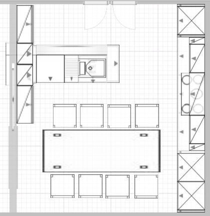

Auf 200 cm könnte man noch verlängern, dann wird es speziell und enger ;-). Eingang nur noch mit vor- und rückschieben Tisch möglich :kiss:
Tisch normal (jetzt 90 cm breit)
Tisch 200 cm lang
Tisch 250 cm lang

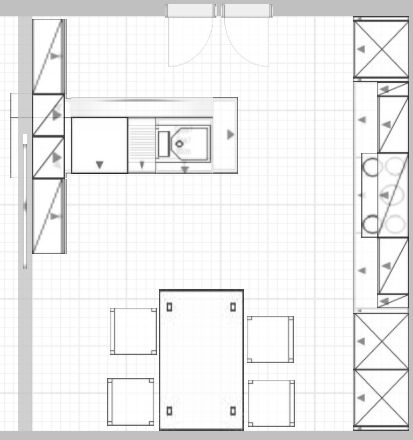

Jetzt hab ich mal Deine Idee mit meinem Entwurf kombiniert. Das sieht dann so aus
Dafür hat sich dann die Steh-Theke entgültig verabschiedet
AW: Landhausküche
Hallo Gatto,
die Stehtheke hat sich schon länger verabschiedet :-)
Bei deinem entwurf ist ja nun leider gar kein Platz mehr um den Tisch auszuziehen.

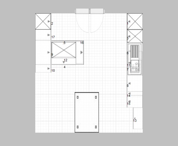

angeregt durch die tollen Vorschläge von gestern, habe ich mal ne Frage. Statt der Spüle die so rausragt, kann man nicht vor der Balkontür eine kleine Insel fürs Kochfeld machen?
Hab mal ganz schnell was geplant, ohne Oberschränke, nur zum zeigen was ich meine. Wenn ihr die Richtung gut findet mache ich es genauer.
Also, was meint ihr??? :knuppel:;D
Edit: Oder nur die Spüle mit dem Herd tauschen. Also dieses rausgezogene in eurem Plan wird der Herd?

Auf diesem Inselchen willst du doch nicht im Ernst ein Kochfeld unterbringen? :w00t:
Selbst bei einem 60er Feld bleiben dir rechts und links dann nur noch 15 cm zum abstellen der Kochsachen, Schälchen, Litermaß ect. Das ist :-X.

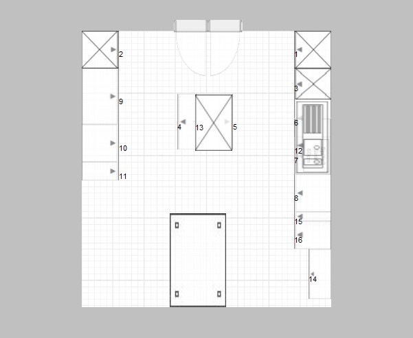

Fürs gemeinsame Kochen ist meine Spülenhalbinsel aber wesentlich besser geeignet, weil man über Eck oder ggü. stehend gemeinsam eher im Tageslicht schnippeln etc. kann.
Und für die Abluftführung ist das Kochfeld an der Wand eh einfacher.

Ja, hab ich auch schon überlegt Sabine. Vielleicht so besser?
Gatto, also normal sind wir zu viert, aber haben eben auch oft Besuch.
Tochter mit Enkelkind, oder die jungs bringen Freunde mit. Oder meine Brüder aus Düsseldorf kommen vorbei. Da sind wir dann schon mal 8 Leute...
LG Yuma

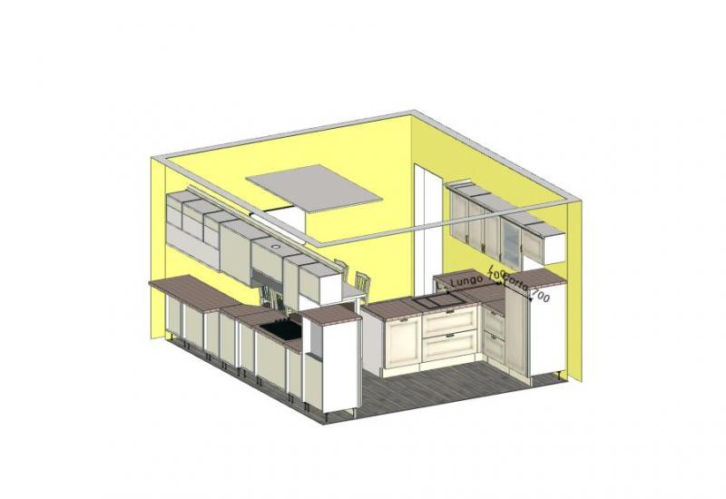

So, jetzt mal ein neuer Anlauf
Mittelinsel 135x90
Tisch 160x90 (zur Verfügung stehende Fläche zwischen den Schränken ca.215x360cm)
Durchgänge rund um die Insel 90-95cm
Über der Insel sollte dann natürlich ein Lichtboden hängen

:top: ... das hat was, und wenn man den Tisch groß machen muss, dann kann man ihn drehen.
Spüle ist mir noch etwas nah an der Wand :kiss:
AW: Landhausküche
@Kerstin :
wg.Tisch - genau so hatte ich mir das gedacht. Bis fünf oder vielleicht sogar 6 Personen kann der Tisch so stehen bleiben. Braucht man mehr Platz, wird er halt gedreht und dann können locker 8-10 Personen rundherum sitzen. Für ein oppulentes Mahl ist es dann zwar etwas knapp, aber für Küchenparty und normales Abendessen reicht es völlig
wg.Spüle
ich hab jetzt mal das eine Extrem in Konzept gepackt - maximaler Platz zwischen Kochfeld und Spüle.
Aber es ist sehr einfach, das umzustellen: egal ob den 30er Auszug ganz nach links und den Rest aufgerückt, oder Spüle und Spüler getauscht - oder eine beliebige sonstige Konstellation.
Das hängt ja letztlich vom jeweiligen Arbeitsverhalten ab.
