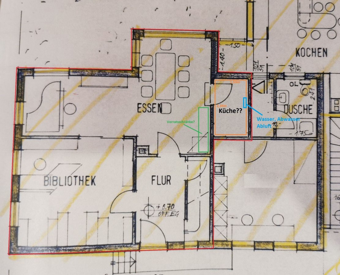

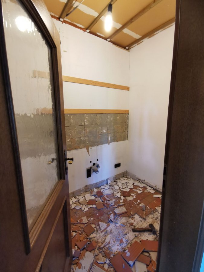

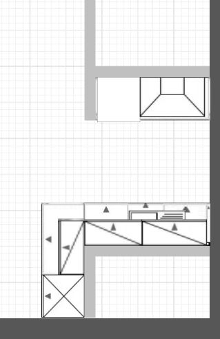

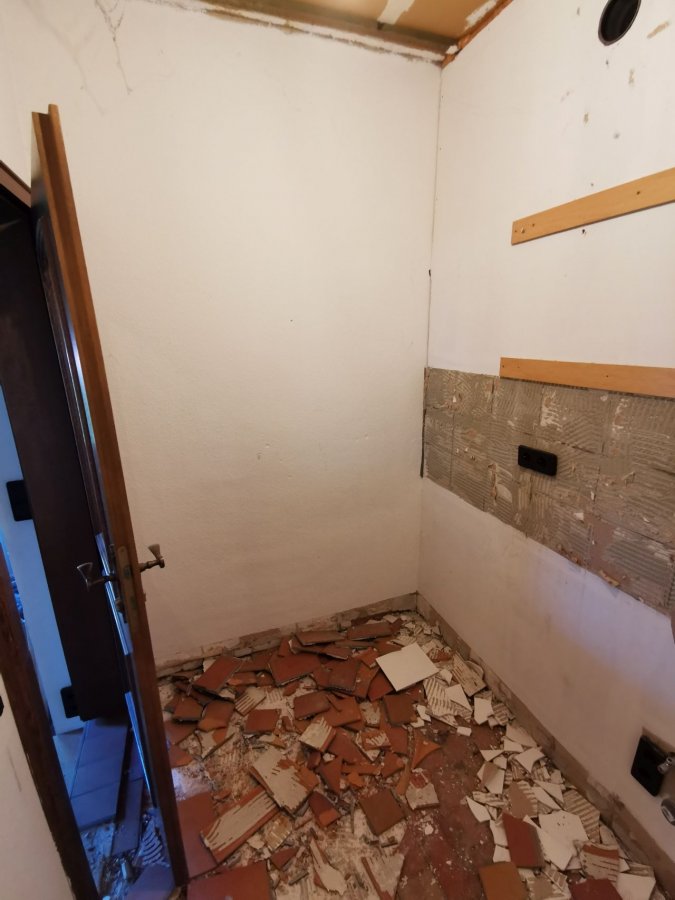

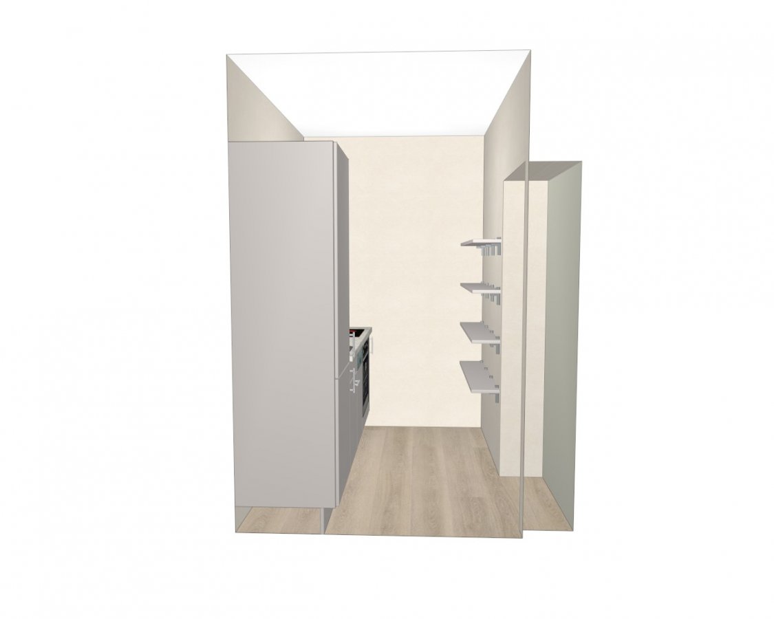

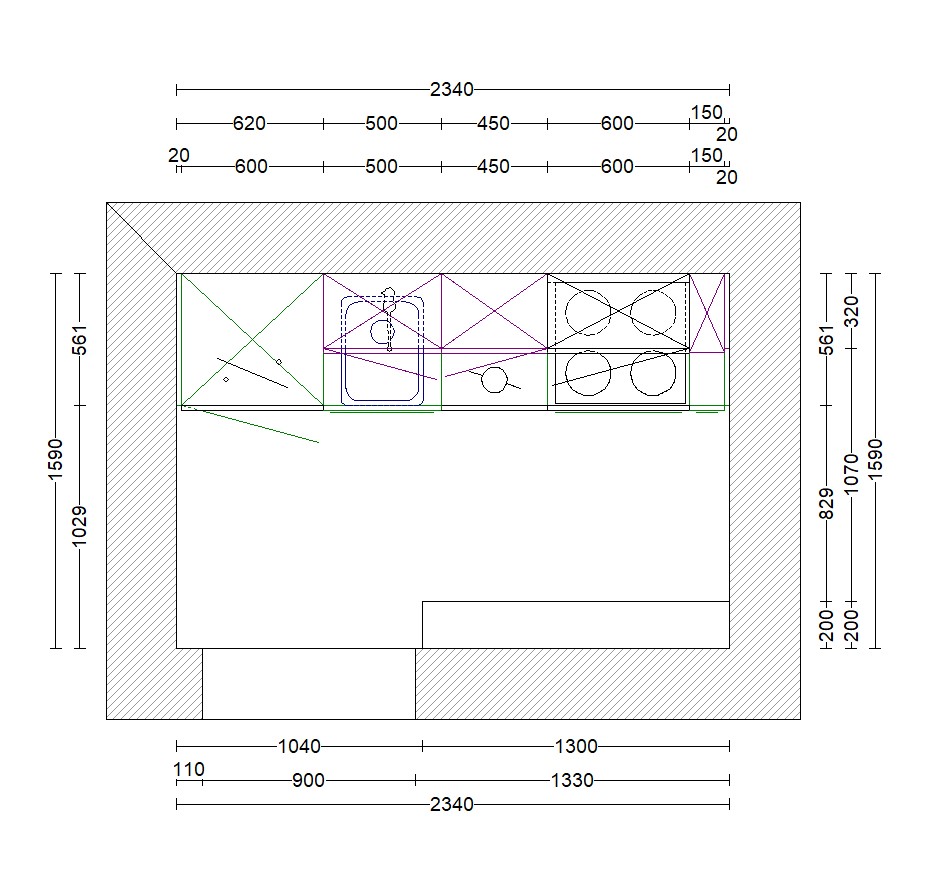

Hallo Allerseits! Dies ist mein erster Beitrag, und ich möchte Euch gerne um Rat bitten. Ich komme aus der Südpfalz, und renoviere ein ca. 120 Jahre altes Bauernhaus auf einem Dorf - mein Hauptproblem ist dabei die Küche. Durch ältere Umbaumaßnahmen und schlechte Planung hat das Haus aktuell keine Küche. Der Ort, der am vielversprechendsten ist, ähnelt eher einem Abstellraum, als einer Küche. Der Raum ist innenliegend, verfügt lediglich über eine nach innen öffnende Tür, keine Fenster, und misst 234x159cm (Grundrisse siehe anbei IKEA Planer PDF - ich habe das erstbeste Tool gesucht, mit dem man Küchen planen kann. Die Einrichtung ist nur mal ausprobiert). Denkbar schlechte Kriterien für eine moderne und einladende Küche!
Die Tür führt zu einem größeren Wohnzimmer, welches durch viele Fenster hell beleuchtet ist. Drei der vier "Küchen"wände sind tragend (die beiden kurzen, und die Wand mit der Tür). Die hintere Wand ließe sich mit sehr, sehr viel Aufwand vermutlich nochmal 20cm nach hinten verschieben.
Das Haus verfügt insgesamt über drei Schlafzimmer, ein sehr großes Wohnzimmer, ein Essraum, Bad, und einen großen Keller. Es ist definitiv für eine größere Familie geeignet, und dementsprechend sollte die Küche auch einigermaßen ausgelegt sein.

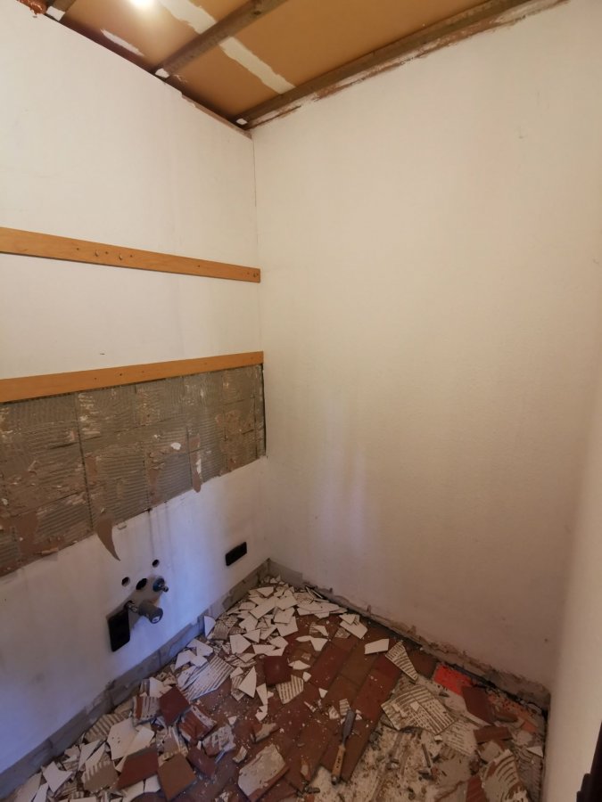

In diesem Haus ist dieser Raum der einzige, der mit einem Luftabzugsrohr, Wasser und Strom ausgerüstet ist, und ist daher der einzige, der für eine Küche geeignet ist. Der Rest des EG ist komplett gefließt und mit Fußbodenheizung ausgerüstet, und größere Umbaumaßnahmen möchte ich, wenn möglich, vermeiden. Strom und Wasser kann ich zumindest an der hinteren Wand passend umlegen. Ein Kellerzugang mit Lagermöglichkeiten ist direkt um die Ecke, um dort Lebensmittel zu lagern.
Ich wollte Euch einen Grundriss mit ALNO Küchenplaner bauen, allerdings ist der Raum so winzig, dass der Planer das geringe Maß nicht akzeptiert hat.

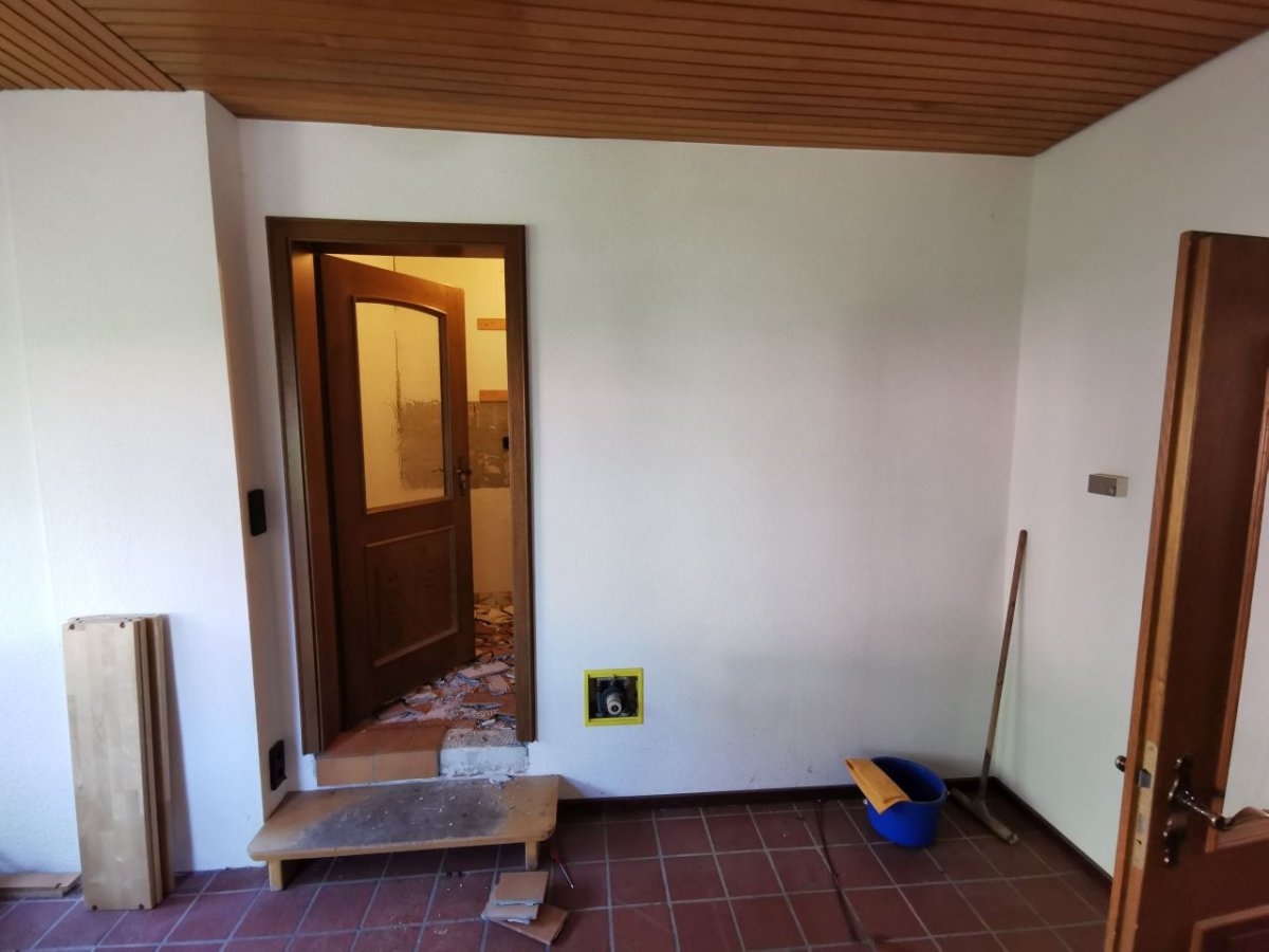

Bilder des Raumes habe ich Euch angehängt.

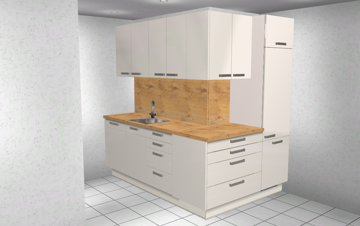

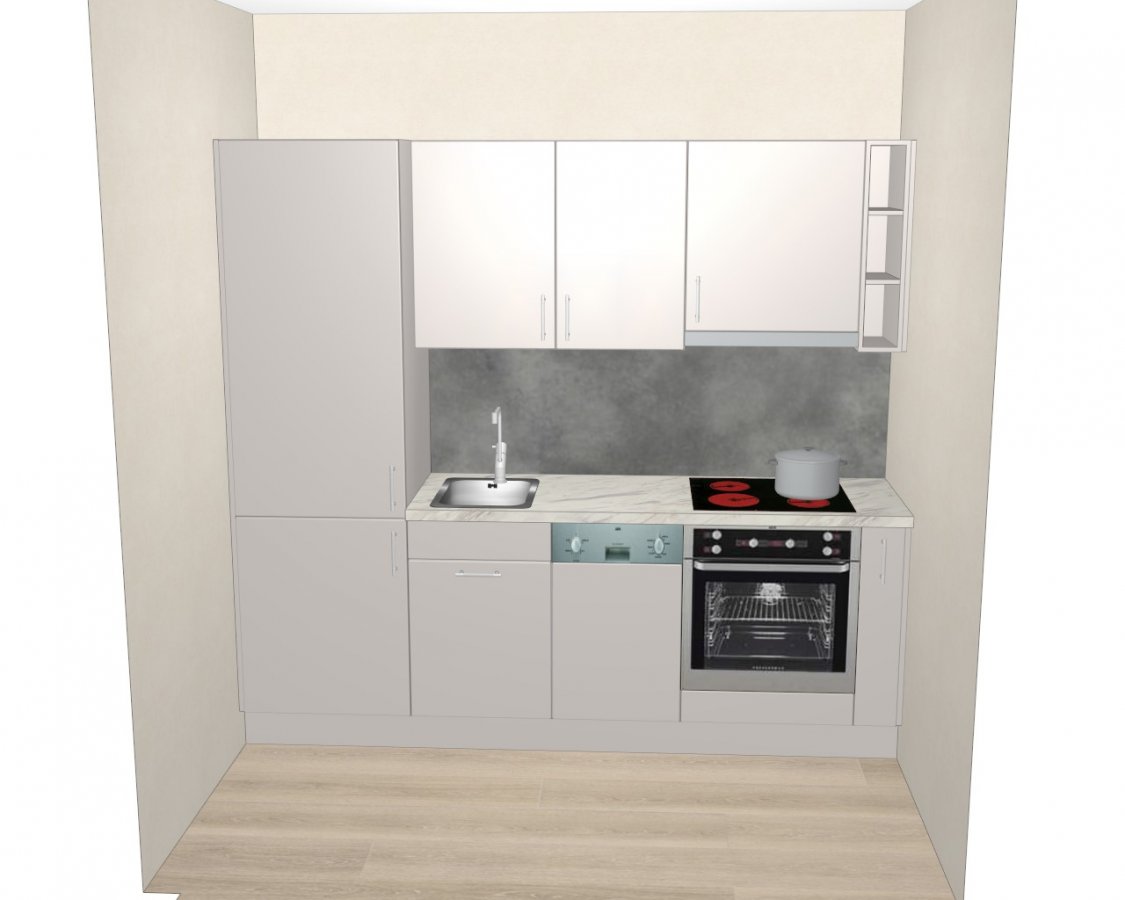

Ihr habt mit solchen Themen sicher viel Erfahrung. Dies ist das erste Mal, dass ich ein Haus renoviere. Ich halte die Voraussetzungen für sehr schlecht, aber vielleicht lässt sich mit modernen Designs und ein paar Tricks doch noch etwas aus dem Raum herausholen?

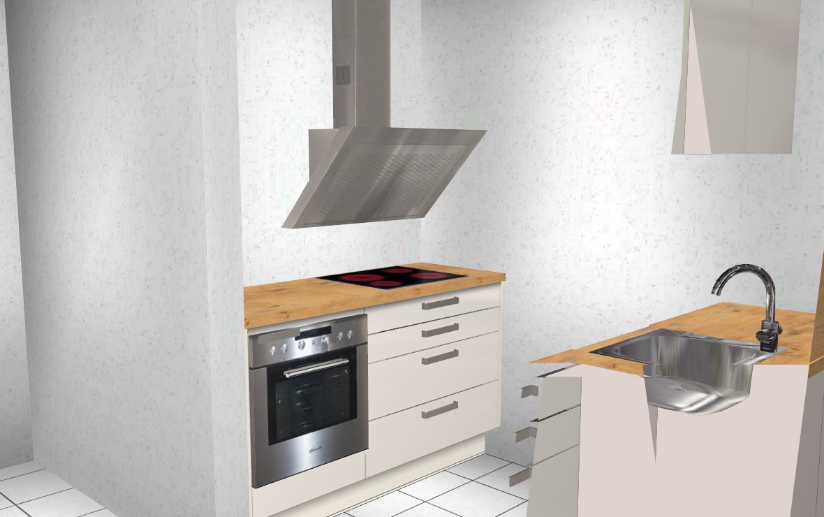

Ich könnte mir vorstellen, dass man eventuell eine 45cm Spülmaschine, 60cm Herd + Backofen-Einheit, 60cm Spüle und einen hohen Einbaukühlschrank einigermaßen dort unter bekommen könnte.
Zusammen mit 2 - 4 Spot-Deckenstrahlern, freundlichen hellen Fließen und einer eher hellen Einrichtung könnte man dort einiges herausholen. Zudem könnte ich mir vorstellen, in die Wand neben die Tür eine Durchreiche einbauen zu lassen, um etwas mehr Licht in den kleinen Raum zu lassen.
Was denkt ihr darüber? Vielen Dank für Eure Vorschlage!
