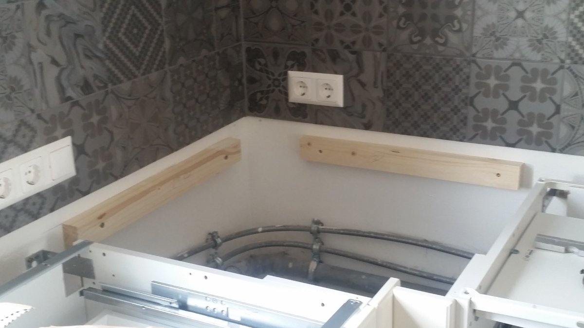

Befestigung US:
Die Unterschränke stehen ja ca. 10 cm von der Wand entfernt wg. Aufputz Wasserleitung. Reicht es, wenn ich die AP mit der Wand verbinde (Winkel, Auflagen) und dann die US mit der AP verschraube oder sicherheitshalber auch noch Winkel/Verbinder zwischen US und Wand?

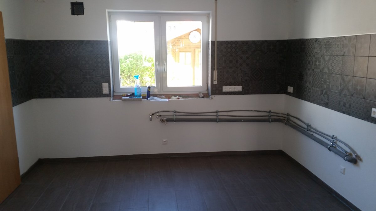

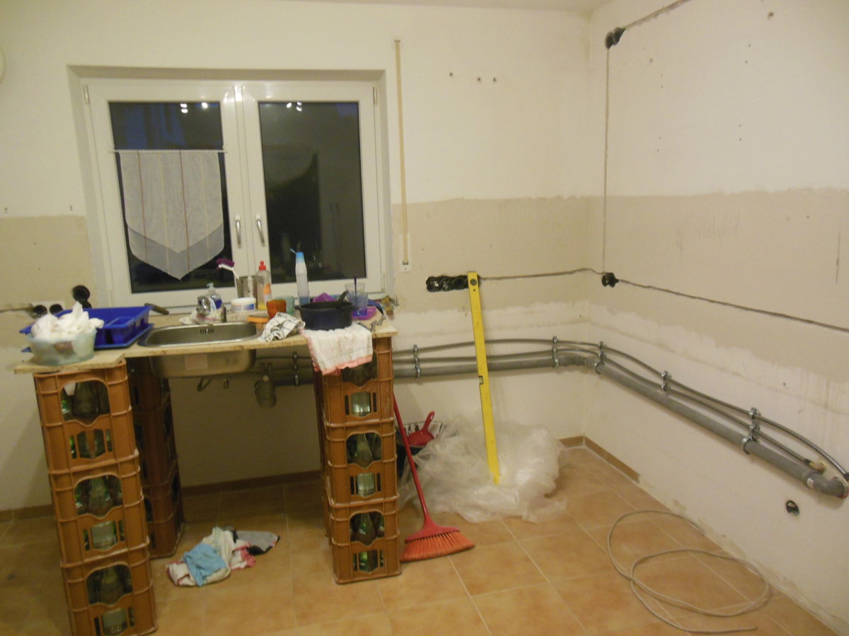

Aufputz Verlegung Wasser:
Wird wohl in etwa wie in diesem Blog.
Welches Rohr/Leitung verwendet man am besten (insgesamt ist die Entfernung ca. 3,80m)? Panzerrohr oder doch lieber PE Installationsleitung mit verschweissten Anschlüssen? Für letzteres bräuchte ich dann einen Saniinstallateur, wär aber auch kein Problem

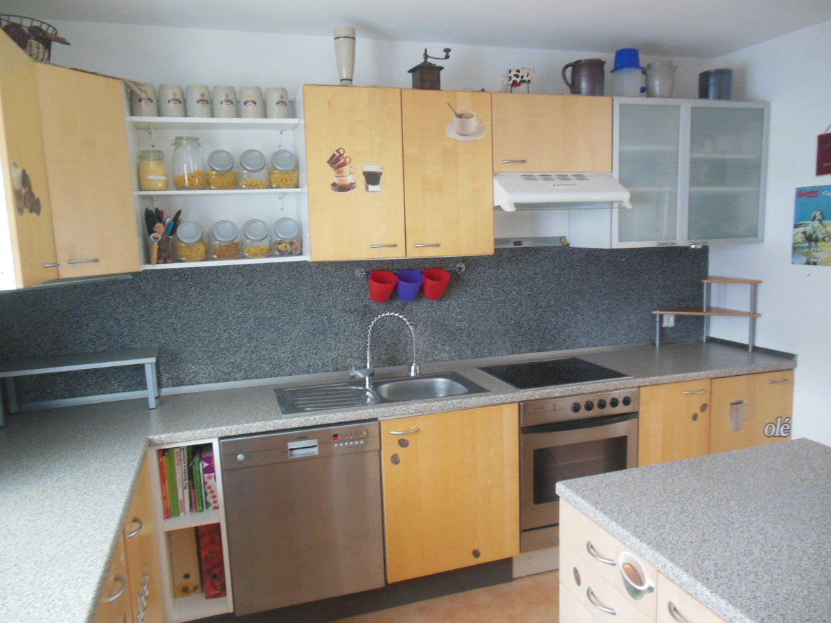

An unserer jetzige Küche stört uns schon lange der Übergang zwischen Arbeitsplatte und Fensterbank (siehe Foto). Aktuell haben wir eine Arbeitshöhe von 91 cm, die laut der Infoseite der Arbeitflächenhöhenberechnung eigentlich zu niedrig ist. Zwischen jetziger Arbeitsplatte (OK) und Fensterbank (OK) sind 5 cm unterschied.
Es würde sich also m.M. anbieten, die jetzige Fensterbank rauszunehmen und die Arbeitsplattte nach hinten zu verlängern - sieht hier sehr gut aus. Die neue Arbeitshöhe wäre dann ca. 96 cm - heutiger Test mit dieser Höhe war für beide absolut i.O.
Nach der ursprünglichen Planung einer Vollholz APL tendieren wir mittlerweile doch sehr stark wieder zu einer Laminatarbeitsplatte (v.a. wg. Robustheit und Anfälligkeit bei stehnengebliebenen Geschirr, ausgeschütteten Getränken usw). Hier hatten wir, trotz zum Teil sehr starker Inanspruchnahme mit der Getalit Arbeitsplatte eigentilch nie Probleme und Rückstände.
Gibt es Probleme bei Verwendung einer Laminat Arbeitsplatte als erweiterte Fensterbank? Kann die Befestigung wie bei normaler Arbeitsplatte mit Montageschaum erfolgen?

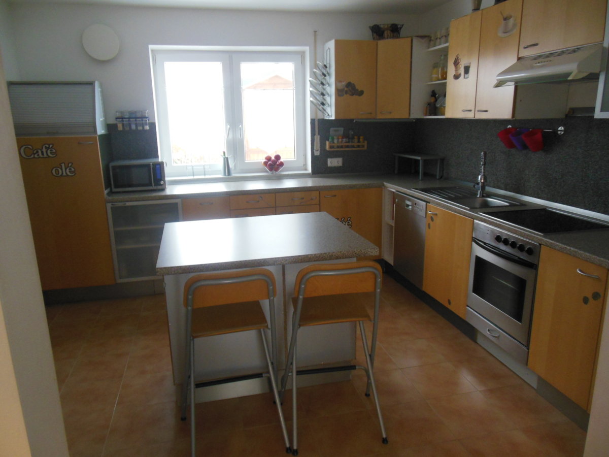

Zur Einstimmung einige Fotos mit der alten Küche
Nachdem alles so weit geplant war, haben wir die bisherige Küche auf eBay Kleinanzeigen eingestellt. Ende Februar meldete sich der erste (und einzige) Interessent, er wollte sie aber sofort und nicht erst Anfang April haben, wir wir es eigentlich gerne macht hätten. Nach etwas hin und her haben wir dann zugesagt und die Küche abgebaut, mit dem billigsten Spülbecken von Ikea und einigen Kästen Wasser wurde dann schnell eine temporäre Miniküche für die nächsten Wochen aufgebaut:

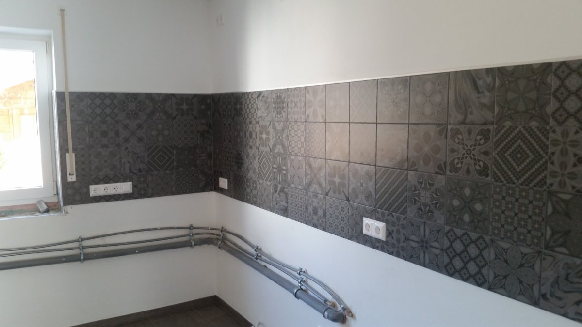

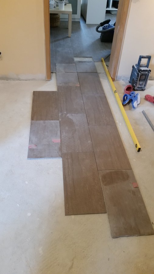

Neben der Küchenplanung selbst haben wir uns noch dazu entschieden, die Terracotta Fliesen in der Küche und im Flur zu entfernen und so das EG (fast) vollständig mit den grauen Fliesen wie im Wohnzimmer zu fliesen. Das rausreissen der Fliesen und v.a. abtragen des Fliesenklebers auf dem Estrich war dann doch deutlich einfacher wie ich es es erwartet habe - nach knapp 2 Tagen war alles wieder im "Rohbauzustand"
Den Vorschlag von isabella folgend habe ich mich dazu entschieden, den Fugenverlauf aus dem Wohnzimmer in Küche und Flur fortzuführen, Unterschied zwischen den Fliesen ist kein nennenswerter zu erkennen
Neben neuen und v.a. umsetzen von diversen Steckdosen sowie einigen neuen Schaltern für geschaltete Steckdosen (LED Vitrinen- und Unterschrankbeleuchtung) wurde auch Wasserzu- und -ablauf von der Seite planrechts nach planoben verlegt (Aufputz, Unterputz wäre nicht möglich gewesen, da tragende Außenwand)
[Nachtrag] Die neuen Wasserleitungen wurden von der Sanitärfirma gemacht und hat ca. 200 Euro gekostet
Für den Fliesenspiegel haben wir uns auf die Dekorfliesen "Tassel Grafito" des span. Fliesenherstellers Vives aus der Serie 1900 entschieden. Leider war es gar nicht so einfach, diese zu besorgen. Der Fliesenhändler meines Vertrauens führte diese nicht und konnte sie auch nicht bestellen, ähnliche, aber u.E. bei weitem nicht so schöne, dafür aber fast 3x so teure Fliesen waren kein vernünftiger Ersatz, so dass ich nach einiger Recherche die spanischen Fliesen von einem Online Händler mit Sitz in Polen (decorados.de) bestellte. Lieferung per Spedition klappte und auch der Preis von ca. 30 Euro / qm war i.O. Hier das fertige Ergebnis des Fliesenspiegels

Auf den Fotos oben sieht man auch die fertigen Bodenfliesen schon. Nach ca. 10 Tagen waren wir dann mit allen Vorbereitungs- und Renovierungsarbeiten (Fliesen, Malern, Elektro, Sanitär, div. Kleinigkeiten) und es ging ans Küche aufbauen.
Hier muss ich leider gestehen, dass ich mich zeitlich hier total verschätzt hab. Ursprünglich ging ich davon aus, dass das ganze auf 3 -4 Tage erledigt ist, hab aber zum Schluss mind. die doppelte Zeit benötigt (bei den früheren Küchenaufbauten bei uns sowie Bekannten/Verwandten, die ich durchgeführt hab, ging das immer irgendwie schneller oder ich hab den tatsächlichen Aufwand dann mit der Zeit immer verdrängt. Allein der Aufbau der Korpusse und der ganzen Auszüge hat mich fast zwei Tage beschäftigt, obwohl ich gefühlt in den letzten 15 - 20 Jahren mindest ein komplettes IKEA Einrichtungshäuser mit Regalen aufgebaut habe...

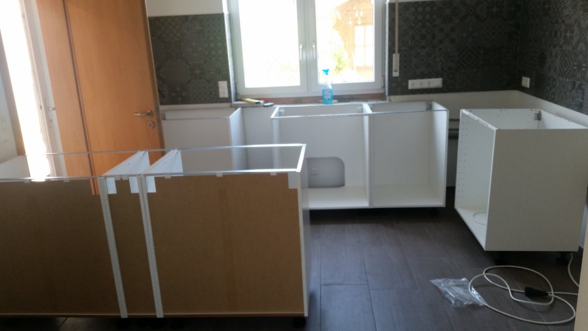

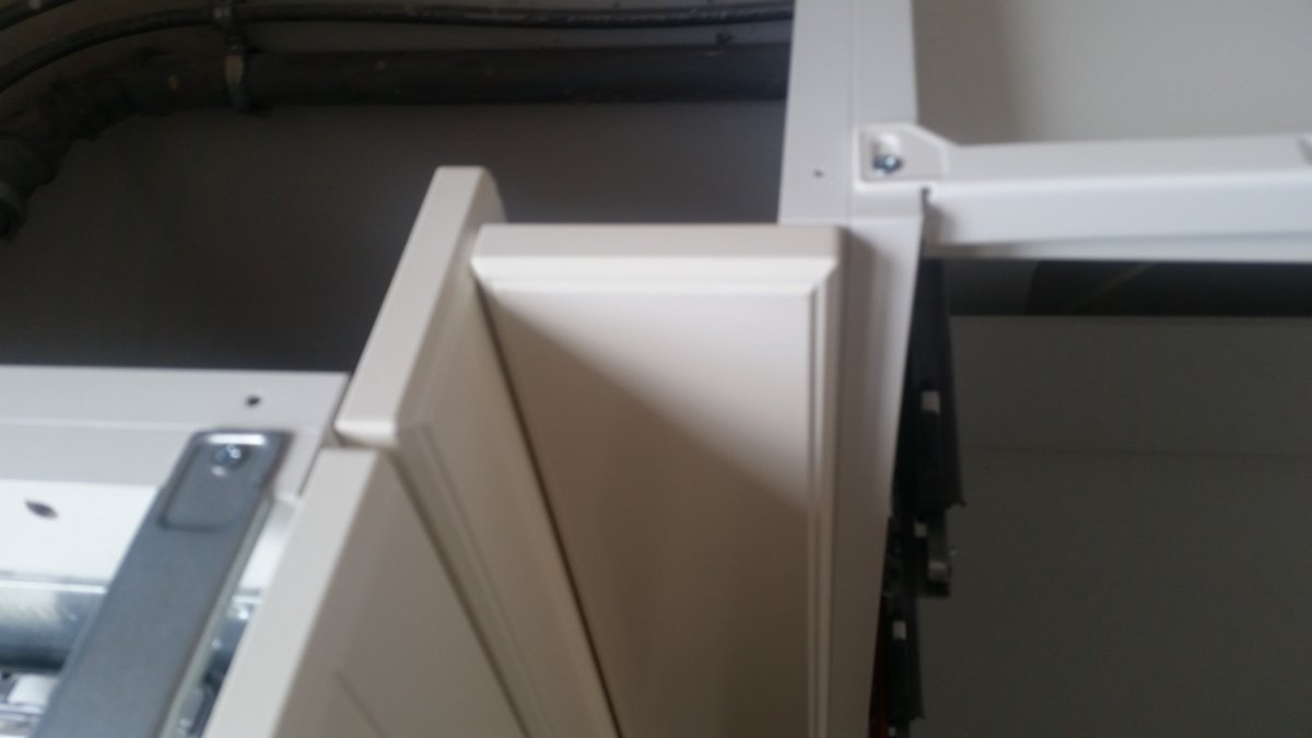

Grundsätzlich ging der Aufbau aber erfolgreich voran, ein paar Sachen haben wir während des Aufbaus noch umgeplant oder anders improvisiert. HIer mal ein paar Fotos vom Aufbau an sich:
totes Eck
Blende im toten Eck (da ich noch 10cm breite Schubladenfronten übrig hatte, hab ich diese anstatt zugschnittener Deckseiten verwendet)
Schön langsam bekommt das ganze ein Gesicht

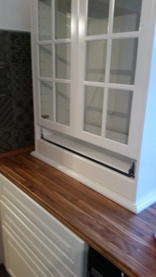

Aufsatzvitrine

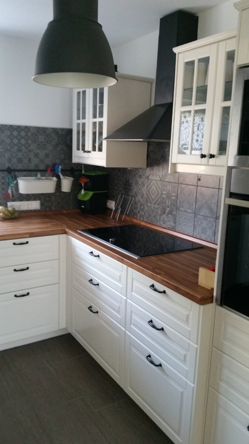

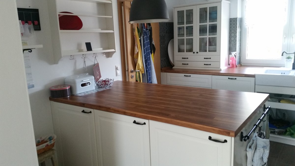

So siehts mittlerweile aus
Ich werd jetzt nur noch die m.E nicht so ideale Atlant Ablaufgarnitur/Siphon mit dem (nicht so ganz flexiblen) Flexrohr durch eine platzsparendere Variante ersetzen, da
  • ich mit dem Standard IKEA Ablaufgarnitur den Auszug mit den Müllbehältern nicht ganz geschlossen bekomme bzw. anstatt der großen Abfallbehälter nur kleine einbauen könnte
  • durch die etwas höhere Position des Ablaufs (bedingt durch die Verlegung über ca. 4 m Aufputz) neben dem eigentlichen Geruchsverschluss durch das Flexrohr ein zweiter "Knich" entsteht
  • durch das nicht ganz so flexible Flexrohr das Flexrohr aufgrund des schmalen Winkels mit großer Spannung im Ablaufrohr steckt und so nicht 100%ig fest ist und es mir während eines Spülmaschinenlaufs schon einmal rausgeflogen ist
