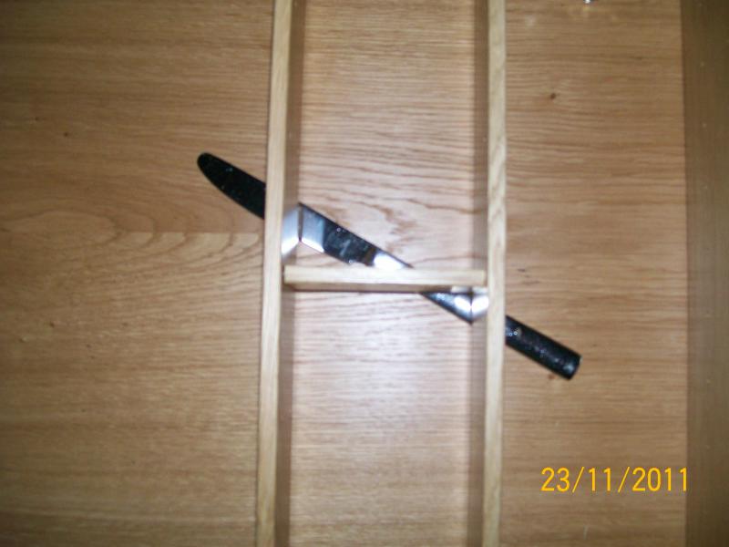

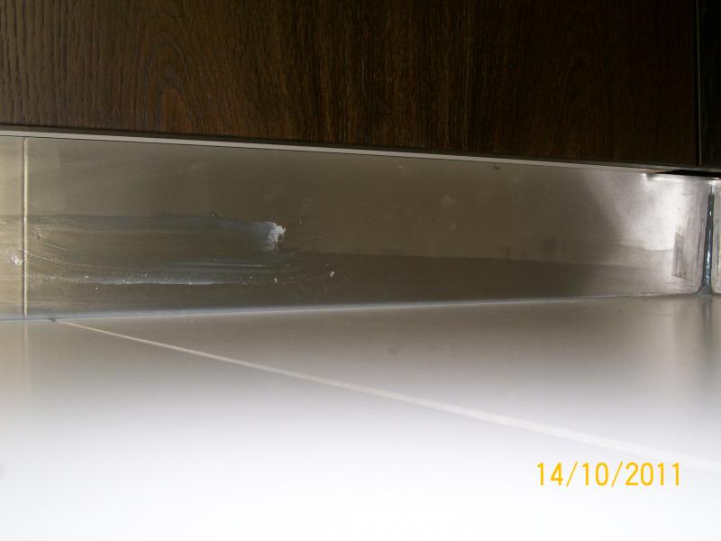

Der Premium Schreiner hält es bis jetzt noch immer nicht für nötig das ganze zu klären und bestimmt sind nur wir schuld das er es für unnötig hält das sich das ändert. Der Preis für das ganze war natürlich für ne Schreinerküche dementsprechend, nicht das man glaubt das läuft auf Möbelhausniveau ab und dann ist das halt so!
Selbst Laien können auf den Bildern erkennen das dies absolut unangebracht ist was da teilweise abgeliefert wurde.
Die mit Silikon verdreckten Sockel samt Eckverbindung sind ja noch das kleinste Übel, aber das er es rundherum incl. Rückwand und Kochfeld so eingesaut hat ist schon traurig. Wenigstens wurde man darauf hingewiesen das wir das abmachen dürfen :-X
Laut Vertrag stehen mir am Tresen eine Trittleiste, 2 Steckdosen zu wer sie findet darf sich gerne melden. Das die eine Steckdose offen liegt war wohl so gewollt :top:
3 Schubladen wurden mit Einteilung bestellt und rate mal keine davon kann man verwenden da mehrere Fehler gleichzeitig vorliegen, sry aber das ist Absicht sonst geht das nicht komplett schief! Technisch bedingte 2cm Abstand zum Boden sind wohl auch zu akzeptieren :clap:
Den Rest verkneif ich mir, da man ja schon oft genug beweislich angelogen wurde.
Für Fragen stehen wir natürlich gerne zur Verfügung, im Gegensatz zum Herrn ...

Zu den Bildern: Das mit dem Silikon ist nicht schön, aber auch recht einfach zu beheben. Da sehe ich kein großes Problem.
Dass sich die Einteilung der Schubladen für deine Zwecke nicht nutzen lässt, hätte man im Vorfeld abklären sollen. Als Unterteilung für Folienrollen, Tüten oder ähnliches wäre sie durchaus brauchbar, für Besteck oder Kleinteile natürlich nicht, da gebe ich dir Recht. Wenn das produktionsbedingt ist, hätte der Schreiner dir das natürlich freundlicherweise vorher mitteilen können.
Die fehlende Steckdose: jo, die fehlt. Ist ja nicht zu übersehen. Kein großes Ding, anschrauben und fertig :rolleyes:

Hmm, Silikon an der Fußleiste ist nicht schön. Die Ecke sieht nicht so gelungen aus.
Bei der Schublade ist meine Erfahrung, je dünner der Schubladenboden ist, desto mehr muss man damit rechnen, dass sich senkrechte Unterteilungen leicht abheben. Man kann nicht erkennen, ob das Messer da jetzt frei durchrutschen kann oder dazwischengeschoben wurde.

mit der Besteckeinteilung sehe ich es genauso wie Unkenrufe. Da lässt sich sicher schnell Abhilfe schaffen.
Silikon am Sockel finde ich grundsätzlich nicht so toll. Den Ausrutscher kann man leicht mit Silikonentferner bearbeiten.

Klar, das Silikon ist nicht schön - das sollten die Jungs noch säubern; Deine bisher aufgeführten Reklamationen sind zwar unschön, aber lassen mich doch etwas verwirrt zurück in Hinblick auf Deine Vehemenz ???
Ich habe in meiner Besteckschublade Schubladen | Ernst Mair-Zeininger Gmbh diverse Einsätze drin - das klappt prima und gefällt mir sehr gut.

Sockelverfugungen sind schwierig, und oft sieht man das einfach nicht, bzw. nur bei entsprechendem Licht. Mir ist das auch schonpassiert, gesehen habe ich es erst auf den Bildern... im Blitzlicht.
Die Schubladeneinteilungen bei Läden mit Holz (Furnierplatten-) -Böden können mittels einer oder 2 Schrauben pro Steg von unten Spaltfrei gemacht werden, allerdings verliert man damit die Verstellbarkeit der Stege.

Die Silikonfugen sehen wirklich geschmiert aus, keine Frage. Das geht auf jeden Fall besser.
Ein entfernen durch den Auftraggeber mit Hilfe von Silikonentferner sollte meiner Meinung nach vermieden werden.
Es Bedarf schon ein wenig Übung Silikon zu entfernen. Allein das grobe wegschneiden erfordert Übung.
Silikonentferner enthält natürlich Lösungsmittel, die unter ungünstigen Umständen, die zu reinigende Oberfläche angreift.
Diese Arbeit sollte man dann lieber doch schon den Auftragnehmer überlassen.

So: Wenn Sie mein Kunde wären und mutwillig Besteck unter die Einteilung knören würden.....:knuppel:
