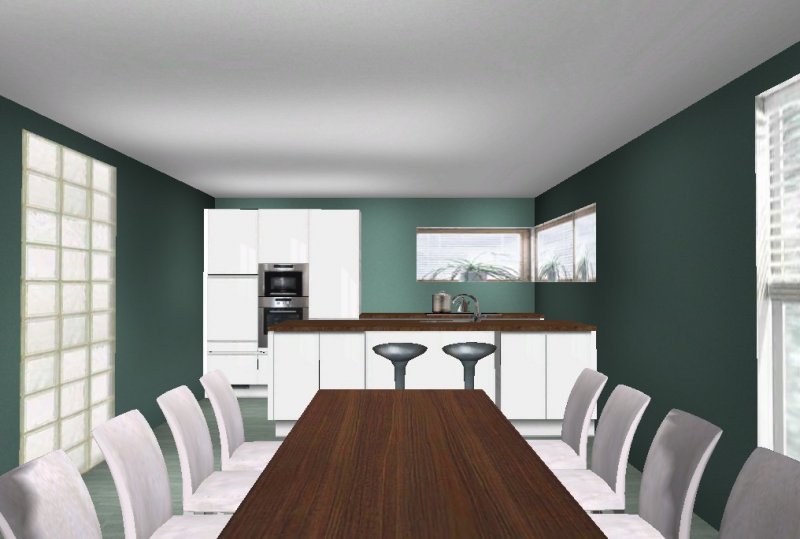

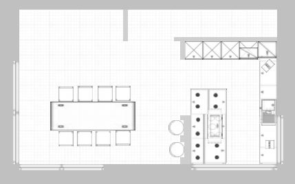

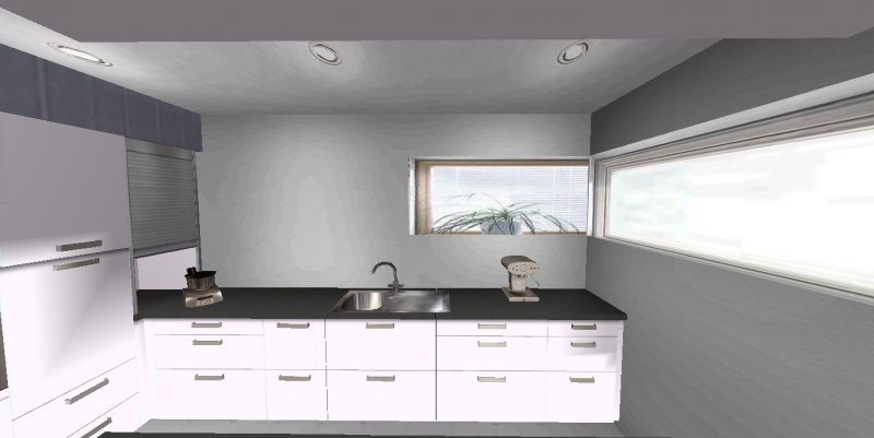

In Bilder gefasst:
GEfällt mir aber nicht wirklich!

In Bilder gefasst: ....Gefällt mir aber nicht wirklich!
...und das hab ich gemeint, als ich schrieb, die Fenster sind ein bisschen unglücklich geplant, für die Küche, die du dir vorstellst. ;-) Warum müssen es unbedingt Lichtbänder sein, und dann noch um die Ecke geplant? Du hast von einem richtigen Fenster einen viel größeren Nutzen, oder lasse wenigstens das kleine Fenster über Eck weg und ziehe das große etwas aus der Ecke raus. Dann würde es etwas harmonischer aussehen.
...und noch einmal, bitte vermaße deinen Grundriss.
AW: Küchenbau Planung
Nun gut, ich sehe, dass das große Element Kochinsel (mit wie geplant 200x90) sich nur schwer verwirklich lässt mit der asymetrischen Fenster Anordnung im Eck!
Vielleicht doch wieder zurück zur ursprünglichen Planung wie im ersten Plan ganz oben!

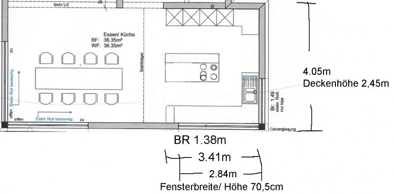

Gesagt getan, hiernochmal ein Plan mit allen Infos auf einen Blick - mit dem Alno -Planer komm ich nicht zurecht zumal er nicht auf einem 64Bit System läuft, geschweigedenn auf Macintosh! :stocksauer:
Ich hoffe es reicht??:rose:
Hast du den Beitrag #22 gelesen?
Wir benötigen die Maße des GANZEN Raumes! Da offene Küche, bitte auch das Esszimmer vermaßen.
Stefan, diese Maße haben wir doch schon, wir brauchen auch die Maße von der anderen Hälfte des Raumes...
Gesamtbreite, aber die hattest du zwischendrinn ja schon mit 8,50m angegeben, breite der Durchgänge, auch den zum Wohnzimmer, Fenster Plan unten links und Plan links.

Ich hab den Raum mal im Alno angelegt. Esszimmerfenster und die Position des Mauerstücks im Durchgang sind nur geschätzt, aber für die Küchenplanung ja auch nicht wirklich relevant. Was aber noch fehlt, ist die genaue Breite des planrechten Küchenfensters - für den Fall, dass jemand Hochschränke an der Stirnwand platzieren möchte. ;-)

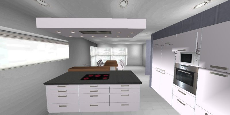

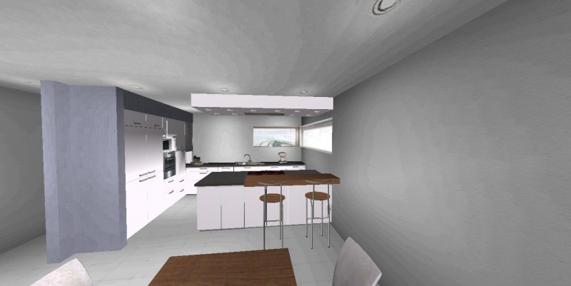

Ich hab auch eine Planung gemacht, die Fenster und Durchgänge des Essbereichs auch nur geschätzt.
Ich habe die Ursprungsplanug ein bisschen überarbeitet. Die Kochinsel habe ich beibehalten, eine herabhängende DAH gefiel mir wegen der Fenstersituation gar nicht, deshalb habe ich einen Deckenlüfter gewählt.
Den GSP habe ich hochgebaut in die Hochschrankwand geplant, ein Unterschrank für Müll unter der APL, darf natürlich auch nicht fehlen.
Die Wand zwischen Hochschrankwand und Fenster, wirkt auf dem Planungsfoto ein bisschen leer. Hier könnte ich mir ein tolles Wandtatoo vorstellen... :cool:
Den Tresen habe ich als aufgelegtes Brett angedacht. Ein Beispiel aus Taras Küche...
Im Eingangspost hat du von einer Schreinerküche geschrieben, du hast 15K als Budget angegeben, das halte ich für eine Schreinerküche ein wenig knapp... Aber auch mit einem industriellen Hersteller, werden 15K knapp werden, die Küche ist doch recht groß... :rose:
Verplant habe ich...
- Trockenbau
- Kühlschrank
- Gefrierschrank
- BO - Mikrowelle
- GSP hochgestellt
- Stützwange
- tote Ecke mit Aufsatzschrank, der Einfachheit halber, habe ich einen Rolladenschrank gewählt, schöner fände ich einen Ullaschrank , am besten das untere Fach mit Lifttür oder als offenes Fach
- Blende
- 80er Unterschrank im Raster 1-2-3
- 45er für Müll unter der APL im Raster 3-3
- 80er Spülenschrank im Raster 3-3
- 50er Unterschrank im Raster 1-2-3
Insel
- Wange
- 80er Unterschrank im Raster 1-1-2-2, 60cm tief
- 80er Unterschrank im Raster 1-1-2-2, 75cm übertief
- 80er Unterschrnak im Raster 1-1-2-2, 75cm übertief
- Blende
Rückseite
- 80er Unertschrank mit Drehtüren und Schwerlastauszüge für Getränkekisten, ohne Griff, daher mit Push to open
- 80er Raumteiler
- 80er Raumteiler
- Blende
Conny :2daumenhoch:.
LG, Muckelina
PS: ich würde nur den TK unter den KS setzen und einen Schrank mit Innenauszügen für Vorräte vorsehen.
und ggf könnte man die Spüle etwas näher zum GSP setzen, da steht man sich auch nicht im Wege, wenn einer kocht und einer spült ...

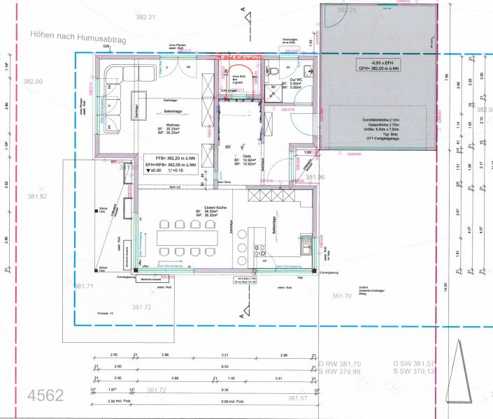

Muss mal die ganzen Infos aufnehmen. Habe (endlich :-[) einen vollständigen Plan als jpeg!
Also eine Arbeitsplatte in Granit hab ich schon, am Montag nochmal ein Gesrpäch mit Meister Schreiner, d.h. die 15T€ sind dehnbar! Das entscheidet sich dann aber wahrscheinlich bei den technischen Geräten!? Gut, aber erstmal Form und soweiter!
Hier der Plan
GlG Stefan

Ich hoffe der Plan ist qualitativ besser!
Stefan
  • Plan EG.pdf
Ja, nun ist der Plan gut zu lesen. :top: Ich hab die Maße auch fast richtig geraten ;D allerdings ist der Raum etwas größer als die 8,50m, die du genannt hattest. Aber größer ist besser als kleiner. ;-) Ihr baut sowieso, sehr großzügig. :kiss:
