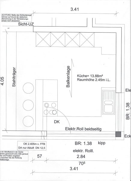

Hallo miteinander,
so nun der zweite Versuch.
Wir bauen Küche und ich plane selbst! ;-)
Schreiner und Steinmetz stehen fest, jetzt gehts an die Details.
Ich baue mir eine Küche in mattweiß mit versenkten Griffen oder normalen (wenn meine Frau die Hosen anbehält)
mit einer Kochinsel, d.h. der Plan unten stimmt nicht mehr ganz.
Die Küchenbreite liegt bei 405cm. Die Kochinsel wird 200cm lang und 90 breit, wenn ihr mir nichts besseres vorschlagt??? Da der Platz links und rechs bis zum Schrank, bzw. der Spüle/ Arbeitsplatte (soll 60cm tief werden) dann jeweils mit 97cm relativ groß ist?
Die Arbeitsplatten werden aus Granit gemacht mit flächenbündigem Kochfeld und unterbauter Spüle, bzw. im Granit integrierter Abtropffläche.
Geräte uns sonstiger PUnkte bin ich noch unklar!
Bitte um wertvolle Infos! :-)

Hallo Conny,
Alnoplaner, wo ist dat? :-)
Der angehängte Plan ist nur ein Musterplan mit den Maßen - von meinem Architekten. Dh. aktuell ist geplant Schränke oben (dabei Einbaukühlschrank, Mikrowelle und ganz rechts eine doppeltüre mit dahinter Regale, bzw. am Boden für Getränkekisten. Dann an der Stirn, wo die Lücke zu sehen ist, kommt nichts, dafür "unten" die Arbeitsfläche 305cm auf 60cm und in der Mitte die Kochinsel 200x90!
lg
Stefan

Stefman
61
AW: Küchenbau Planung
Ich hab doch schon einen Plan angehängt!?
Also das Fenster rechts wird 159cm lang, wobei es ja mehr ein Lichtband ist, d.h. nur 70,5cm hoch.
Also Muckelinas Küche. trifft eigentlich was ich will ziemlich genau! Hab mich auch für die Assoluto Platte entschieden! ;-)
Meinst du diesen Plan hier? Das ist doch nur der der halbe Raum, der geht doch noch weiter? Wir brauchen den Gesamtraum und am besten auch noch den Geschossgrundriss. ;-)
Ok, muss mal sehen wie ich das gescannt bekomme. Weil im Prinzip steht dann rechts der Esstisch!! Das was ich eingescannt habe soll die Küche geben, bzw. das ist auch der Küchenplan!
Die Fenster und Form steht fest, d.h. Brüstungshöhe etc.
Was mir die größten Problem macht ist die Breite der Kochinsel?! Sind 90 schon breit?
Nein, meine Insel ist 107cm tief und ich würde sie nicht weniger tief haben wollen.
Wen du den Plan nicht eingescannt kriegst, kannst du ihn auch abfotografieren und hochladen. Wir brauchen ihn, um Abstande abschätzen zu können und die Raumwirkung erkennt man auch nur, wenn man den gesamten Raum im Planer anlegt.

Ok, 107 tief. Und der Platz zwischen Insel und Rückwand?
Der Raum geht quadratisch weiter, d.h. einfach nochmal 6m dazudenken - mehr ist da nicht! :-) Mit der Insel ist sie natürlich sehr offen, also im Gegensatz zu dieser "Bar" wie in meinem angehängten Plan.
Ich lade einmal deinen pdf.-Grundriss als jpg. hoch, damit ihn jeder sehen kann.
Allerdings ist er nicht vermaßt, so dass er für den Alno -Grundriss nicht aussagekräftig ist.

Also wenn ich das richtig verstanden habe ist das Fenster planrechts ein Lichtband? Und die Fenster planunten?
Stefman
61
Moin Moin!
Genau Lichtband. 1,38m Brüstungshöhe und 70,5cm hoch. Das Lichtband rechts ist 1.59m breit und unten 2.84m.
Stefan
Dann muß da drunter auch was stehen. Lichtband ohne Schränke darunter sieht :-X aus.

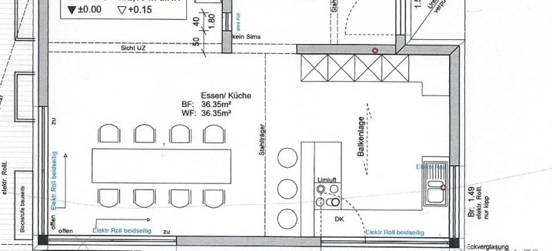

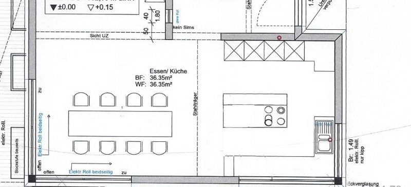

Dann quasi lasse ich diesen Zippfel unterm Fenster (der ist 60cm tief) und kürze die 2m Kochinsel auf 1,40m. Dadurch kann ich Sie dann wieder breiter machen und die Gänge werden auch ein wenig schmaler. Dh. alle sind glücklich! Da das zu Anfangs ein wenig meine Bedenken waren, bei ner 90 Breite der Kochinsel!
Stefman
61
In Bilder gefasst:
GEfällt mir aber nicht wirklich!
