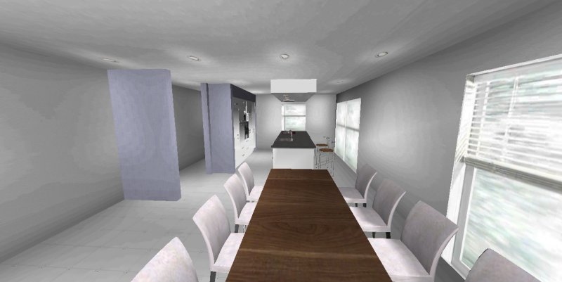

ich habe mal Connys Planung :rose: etwas geändert. Diese Planung folgt mehr den Fenstern, die sehen dann - meiner Meinung nach - etwas integrierter und wirken nicht so wie einfach dahin gesetzt.

AW: Küchenbau Planung
Moin Mädels!
Danke für die Vorschläge.
Also Connys Plan gefällt mir auch sehr gut. Meine Bedenken sind nur Abstand Einbauofen bis zur Arbeitsplatte , wobei das kein KO-Kriterium darstellt! Bezüglich des Abluftsystems: Saugt das alles ab, da sich der Herd nun sehr nahe in der Raummitte befindet?
Julia, dein Plan ist im Prinzip die logische Konsequenz aus meinen "Störgefühlen" (also keine KO-Kriterien ;-)) zu oben. Diese Schrankwand "links im Eck" bis zur Decke wirkt aber nicht ganz so modern?
Was meint Ihr?
Stefan
ich finde die Fenster mit der Linienführung der Küche an sich bei Julia "integrierter".
Irgendwie sind die Fenster bei deinem momentangen Grundriss schwierig passend.
Connys plan gefällt mir persönlich zwar auch besser, aber das schmale Fenster so "unmotiviert" an dieser Stelle erinnert mich irgendwie an einen .... Bunker. Ich finde da nicht die passende Beschreibung.
Und mal ganz generell: Du wirst merken wieviel Tageslist Dir mit dieser Art von Fenstern fehlen wird. ;-)
Vielleicht könnte man bei Connys Plan einfach die passenden Fenster dazubasteln. Das Haus ist doch noch in Planung und vieles kann man doch noch ändern.

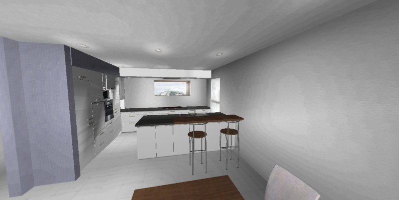

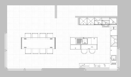

Wegen dem Dunstabzug, so ganz glücklich ist die Situation natürlich nicht, kochen an der Wand, ist wesentlich effektiver. Aus diesem Grund hatte ich gestern auch noch das Kochfeld an die Wand geplant. Optisch ist an der Planung, sicher nocht Bearbeitungsbedarf, sie stellt also zunächst nur eine Stellprobe da. ;-)
Die Hochschrankposition für den BO, kann man natürlich auch verändern, wir stehen noch ganz am Anfang der Planungsphase. Die Abstellmöglichkeiten für Backbleche, sind eigentlich von jeder Position in der Hochschrankwand, gut erreichbar.
Die Alnodateien werde ich später erst hochladen, weil ich dort die Raummaße noch nicht angepasst habe.

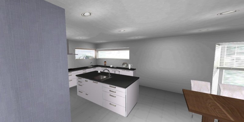

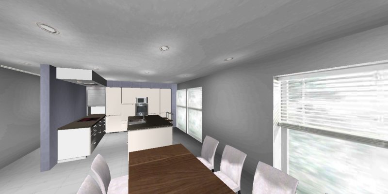

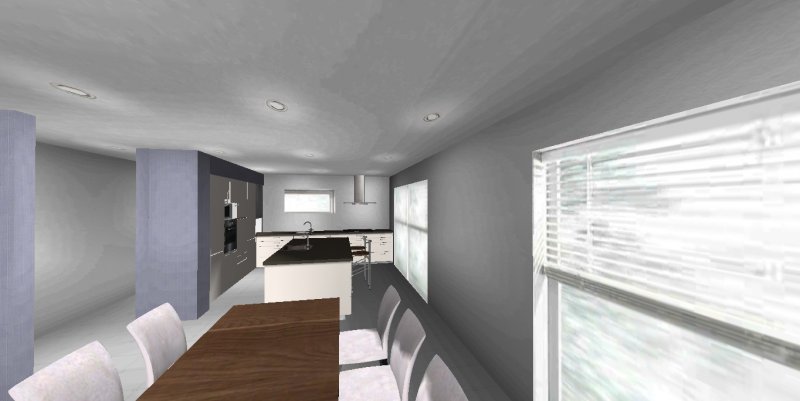

Nur damit du es einmal gesehen hast, ein paar Stellproben mit anderen Fenstern...
Wenn die Fenster so bleiben (müssen), dann läuft es wohl auf die Planung in #45 heraus, alles andere sieht irgendwie seltsam aus.
Soll der Pfeil in der Zeichnung in #36 ein Nordpfeil sein? Dann wäre es nämlich wünschenswert auf jeden Fall an der planrechten Seite ein Fenster zu haben. Osten = Morgensonne. :kiss: Also z.B. zwei getrennte Fenster oder (wie bei mir) ein schmaleres, bodentiefes Eckelement. Dann wäre auch eine echte Insel möglich.

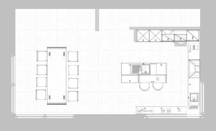

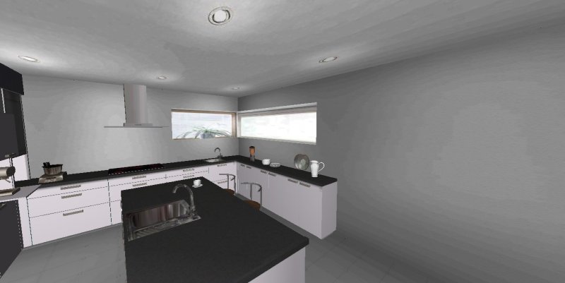

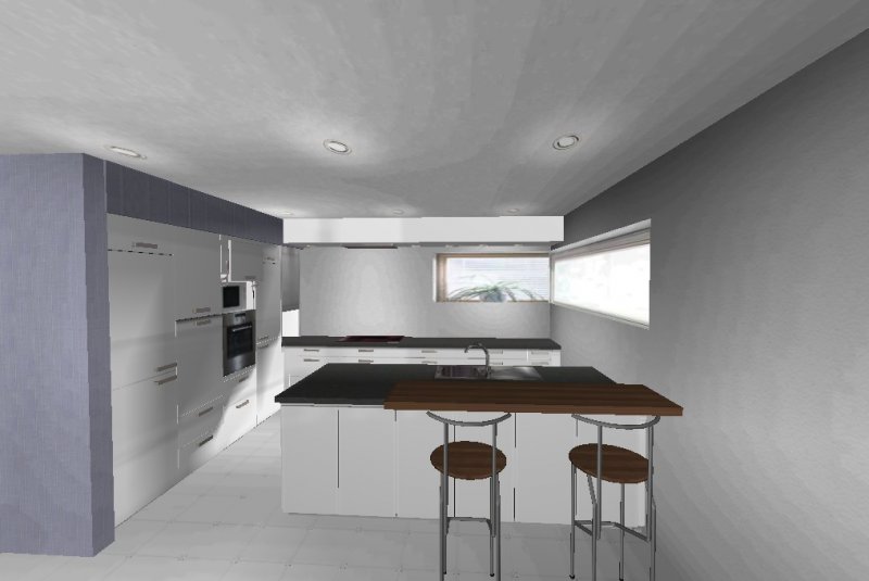

Ich habe noch mal eine Planung mit den Fensterbänder versucht... Ein U mit Spüleninsel. Unter dem Fenster Plan rechts, habe ich 39cm tiefe Unterschränke verplant. Diese lassen für die Insel genügend Platz und das Fenster wirkt nicht verloren. :cool: Durch die geringe Tiefe, kann man hier ohne weiteres auf Auszüge verzichten.
Ich hatte zunächst überlegt, hier den Kaffeevollautomaten drauf zu stellen, aber wahrscheinlich wird dieser wohl tiefer als 39 cm sein?
Deshalb habe ich für den Kaffeevollautomaten, in der Hochschrankwand ein Fach mit Lifttür und Tablar zum Ausziehen vorgesehen. Hier könnte man noch überlegen diesen Hochschrank evtl. mit dem BO-Schrank zu tauschen, optisch finde ich es aber so schöner.
Das Kochfeld habe ich an die Wand geplant. Damit der Weg vom Kochfeld zur Spüle nicht so weit ist, habe ich ein kleines Ausgussbecken unter das Fenster gesetzt. Das ist auch ideal zum Kochen mit Gästen, so drängt sich nicht alles um das große Spülbecken auf der Insel. :cool:
Das Budget müss für diese Planung mit Sicherheit ordentlich aufgestockt werden... Alleine der Granit, wird ordentlich zu Buche schlagen. Aus diesem Grunde habe ich auch mehr im Raster 1-2-3 geplant, irgendwo muss man ja anfangen zu sparen und an Stauraum, wird es in dieser Küche, mit Sicherheit nicht mangeln... :cool:

55.774
Ja, das könnte man auch machen oder in Jaydees Planung die Halbinsel zur Kochinsel machen .. dann halt auch so ausgerichtet wie jetzt in Connys letzter Planung die Spüleninsel.
Abend!
Toll Conny! Danke!
Habe heute Nachmittag herkömmlich mit Stift und Papier was ähnliches gezeichnet, ausser, dass bei mir die Spüle und Kochfeld vertauscht sind! ;-)
Ich glaub wir sind ganz nah an meiner Wunsch-Aufstellung!

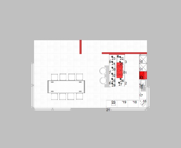

Kerstin, Jaydees Planung + Insel wie in meiner letzten Planung, hatte ich auch schon versucht und wieder verworfen, weil dann Insel und Tisch, nicht mehr in einer Linie stehen können. Das gefiel mir optisch, irgendwie gar nicht...
Conny
7.324
SchleswigHolstein
Das ginge gerade so, aber eigentlich ist der Tisch zu groß dafür... *find*
Also mir gefällts! Werd mir das heute im Laufe des Tages noch ein Paar mal ansehen!
