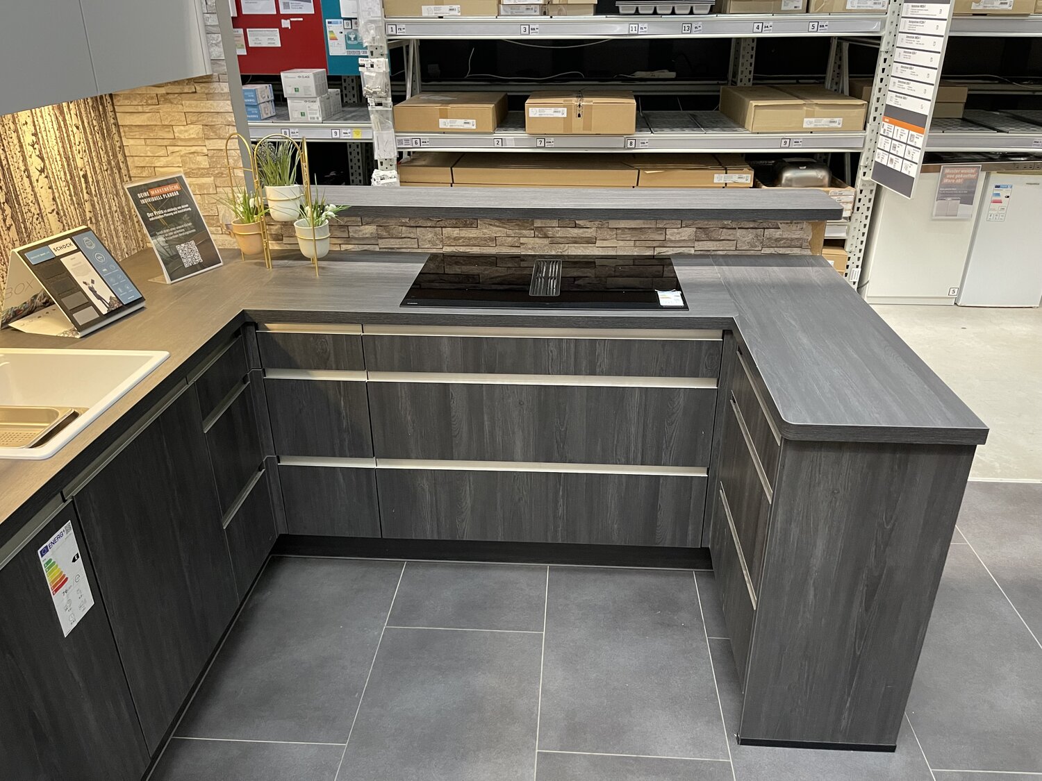

Es gibt dort leider keine 45er GS. Da dieser nur 30kg wiegt werde ich diesen aber per Sperrgepäck mitnehmen und die Steuer dafür in Kauf nehmen. Der Einbau-KS würde dort 2000€ kosten, mehr als doppelt so teuer zu hier. Ich finde die Variante schön wenn rechts keine Schränke an der Wand hängen. Bin ab Samstag wieder dort und überlege mir dann ob der Stauraum ausreicht. Auch schaue ich dann nach Elektrogeräten und lade entsprechende Bilder hoch.so, weil deine Immobilie nicht in Deutschland steht, hast du natürlich sehr viel weniger Auswahl was Geräte betrifft (wie ich auch). Geh beim Boschladen vorbei, und schau dir an, was sie an 45er Spülern haben, dito BO und Kochfeld, und KS. Mach Bilder und Notizen, dass man mal schauen kann.

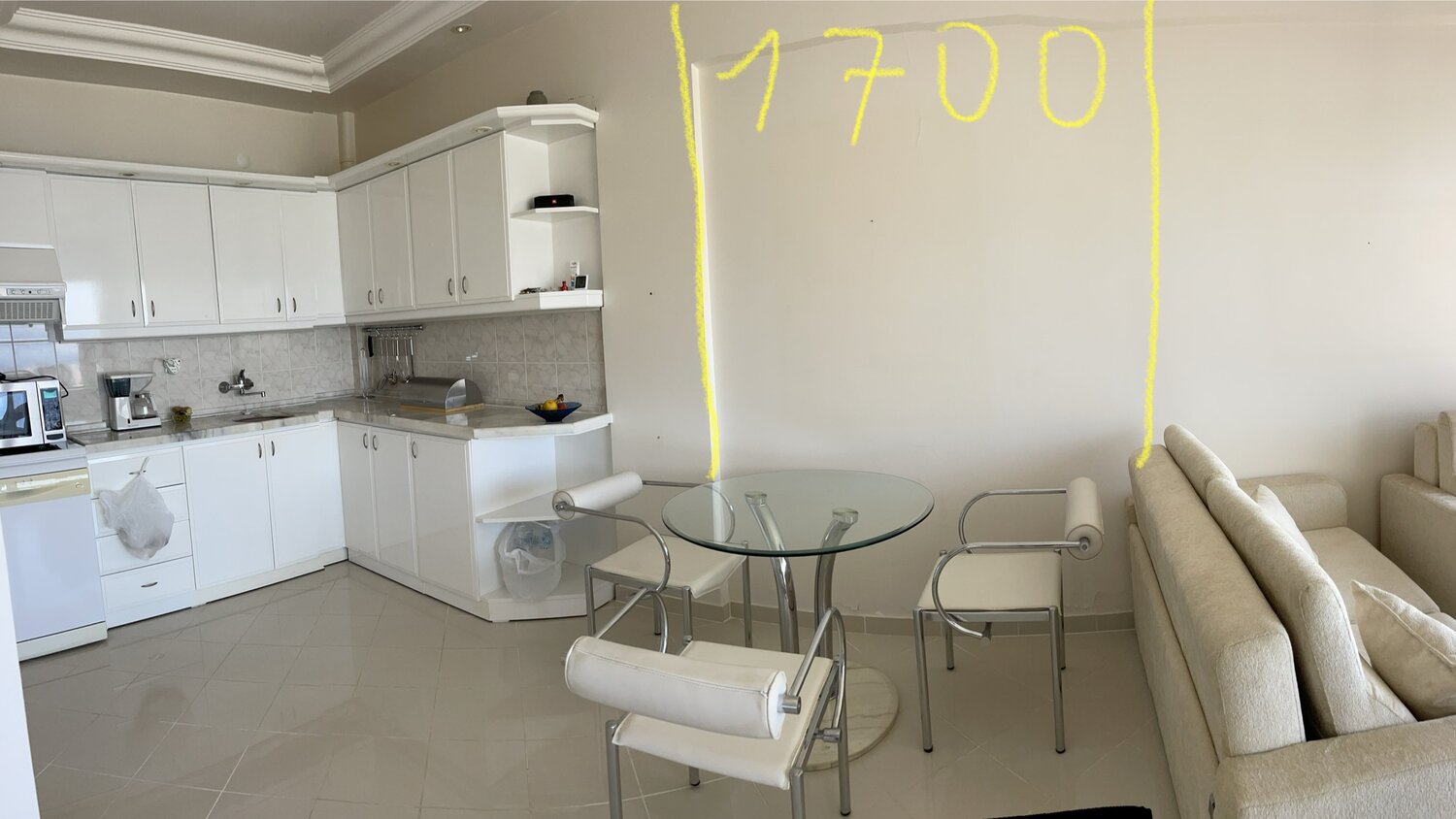

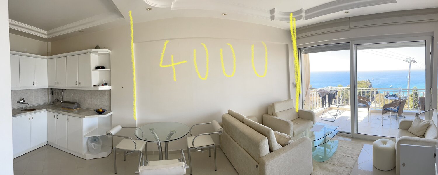

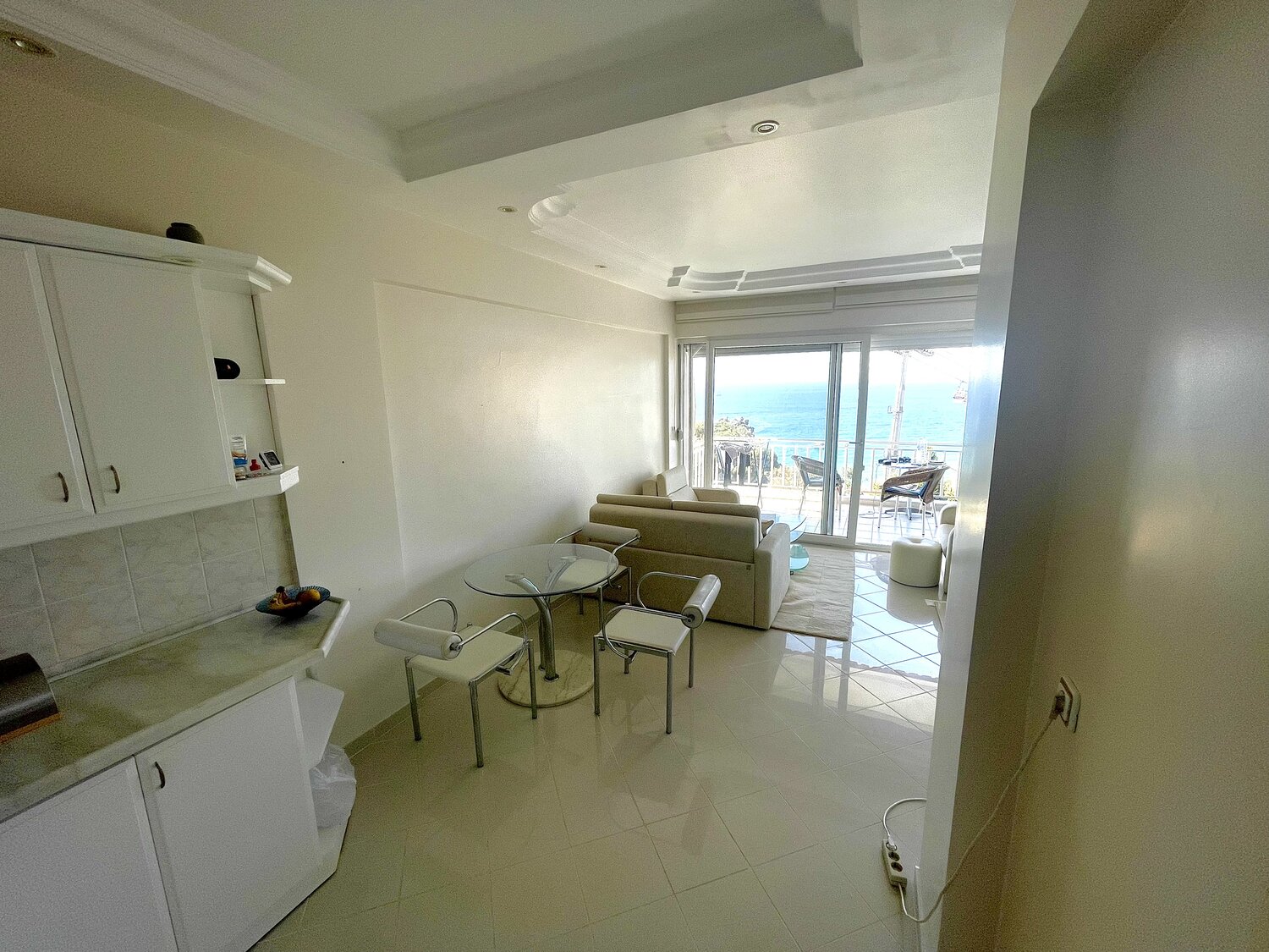

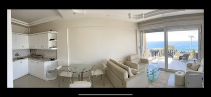

die Aussicht musst du dir verdienen ...nach langer schweißtreibender Gerätesafari durch die türkische Gerätelandschaft Vorort hier eine Auswahl:
neinDas Abluft-Induktionsfeld (wir sparen uns die Abzugshaube) braucht eine Einbautiefe von 23cm. Kann man darunter einen Backofen planen?
Die Möbel fliegen alle raus. Es kommt ein kleines Ecksofa hin. 200/140die Aussicht musst du dir verdienen ...

hm, ich habe gerade mal geguckt, wie groß sind die Couchen/Sessel? wenn man 170 Abstand nimmt, verbleiben nur 130 bis zur Balkonwand? was mache ich falsch?

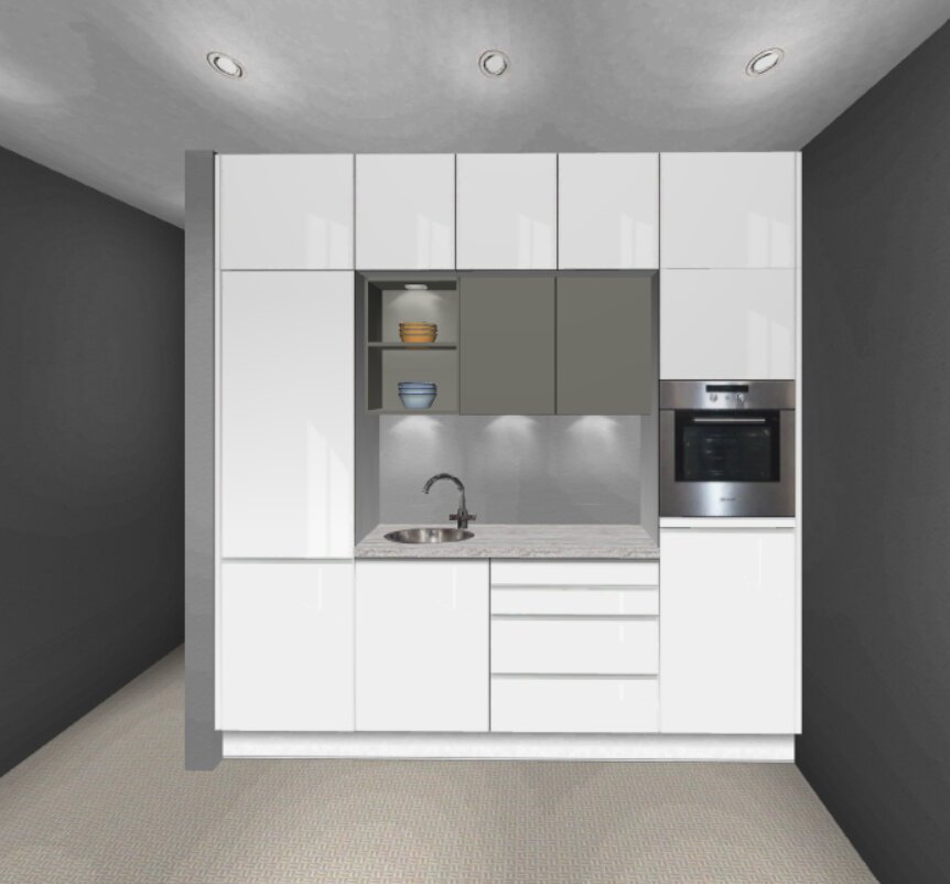

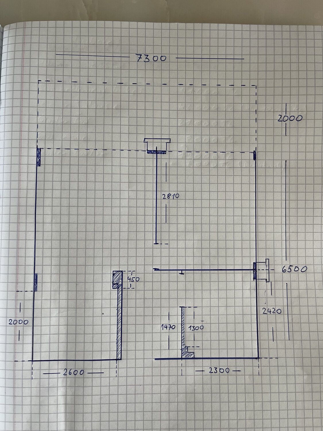

so?
Anhang anzeigen 398994 Anhang anzeigen 398991 Anhang anzeigen 398992 Anhang anzeigen 398993

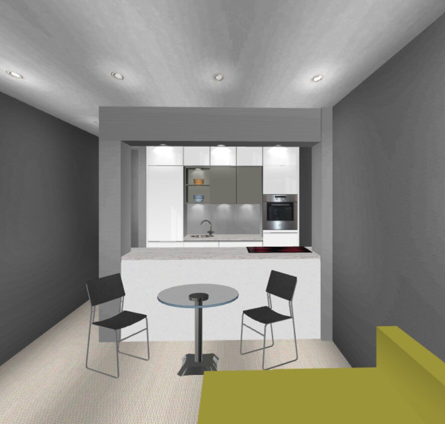

mit Muldenlüfter , GSP unter dem Backofen . Der Spülen US ist 60 breit (mit Müllsystem), würde aber eine etwas kleinere Spüle rechtsbündig einbauen.
Insel hat übertiefe Auszüge, ca 75 cm tief.

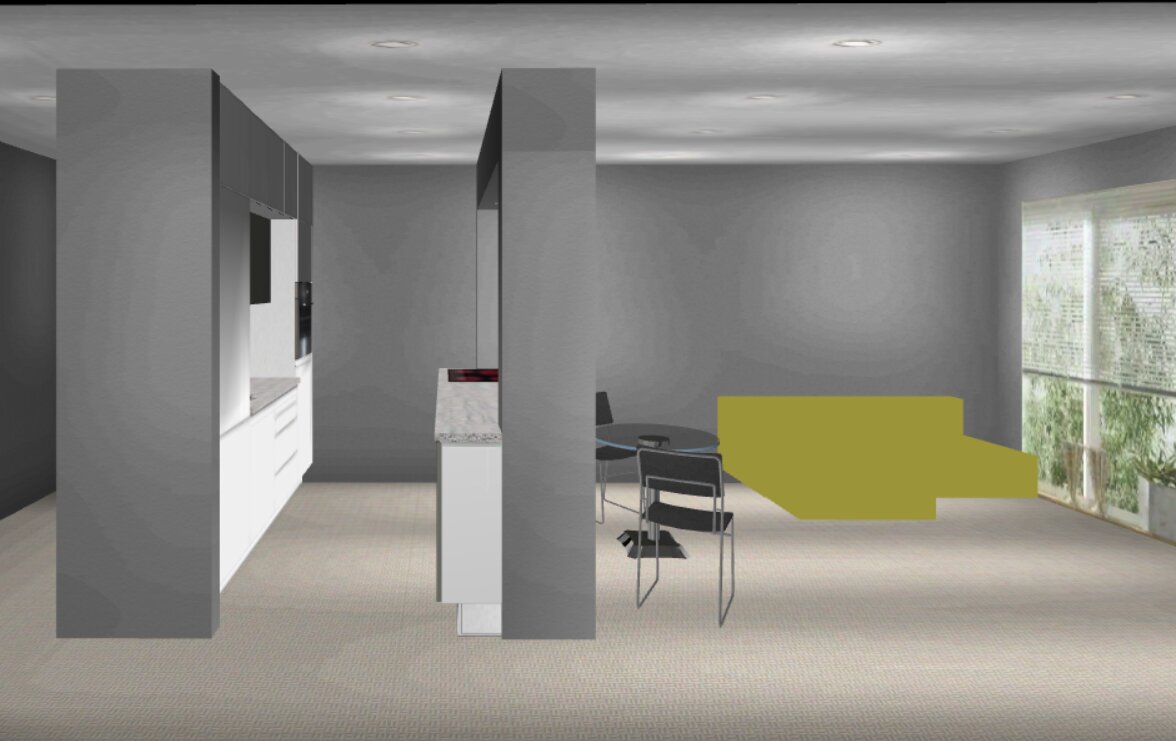

Schau mal, dieser Plan ist ziemlich Maßstabsgerecht.so?

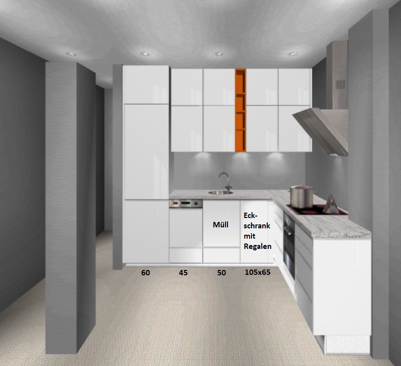

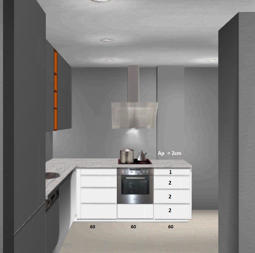

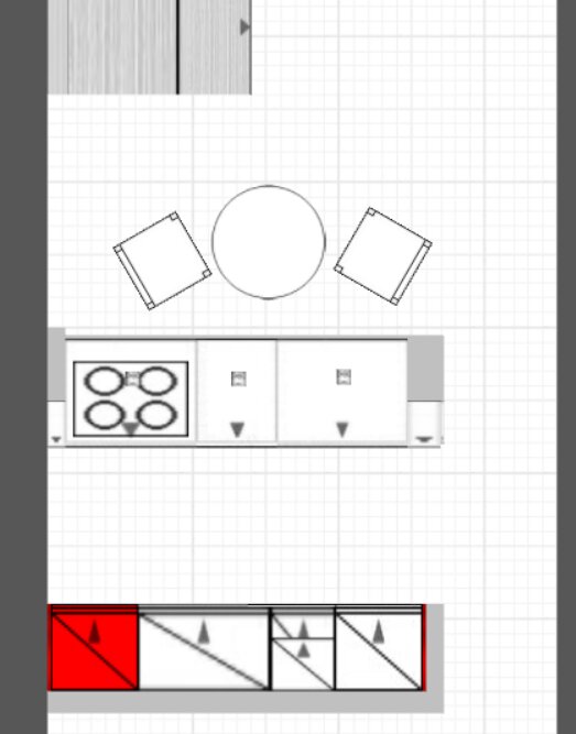

Könntest du das bitte im Plan visualisieren? Was meinst du mit toten Ecke?Oder
60er KS
60er HS mit GSP und BO darüber
60er US mit Spüle
Totes Eck
60er US übertief
80er US mit Muldenlüfter
60er US
Das hört sich auch Mega an! Kannste das auch mal im Plan zeigen?Oder
60er KS
60er US mit Spüle
Totes Eck
60er US übertief
60er US
