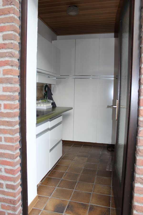

Hallo in die Runde,
sehr begeistert hab ich mich hier schon durch viele Themen gelesen und habe das Forum leider erst entdeckt als unsere Küche bereits bestellt war (mit Ausnahme des Kochfeldes). Diese wird nun wahrscheinlich im Januar aufgebaut.
Nun geht es an die weitere Planung, denn Ende des Monats startet der Komplett - Umbau unseres Eigenheims.
Neben unserer Küche gibt es einen kleinen HWR, in dem unteren anderem der Gefrierschrank Platz finden soll, ebenso wie ein große Spüle! Desweiteren sollen hier Putzmittel, z.T. Vorräte und der Thermomix seinen Platz finden.
Staubsauger, Bügelbrett etc kommt in den Keller!
Da der kleine Raum aber 2 Türen hat, bin ich absolut ratlos wie ich diesen sinnig aufteile.

Hallo und :welcome:!
Die momentane Aufteilung ist doch schon sehr sinnvoll. Man könnte nur noch die Zeile mit der Spüle komplett durchlaufen Kassen, verliert dann den unteren Teil des HS, der aber ja durch den einen US mehr ausgeglichen wird, dafür gibt es mehr Arbeitsfläche.
LG Anke
Hallo Anke,
ja das war auch mein erster Gedanke, aber dann frag ich mich was mach ich mit der Ecke? Kommt in die Ecke so ein Schrank mit Rolllade? Und bis wohin gehen dann die Oberschränke?
Wie sind Oberschränke über der Spüle? Bisher hatte ich über den Spülen die ich nutze immer "Kopffreiheit".
Wann ich nur einen 40 er Hochschrank neben meinem Gefrierschrank habe, kommen in den Wischer/Besen etc. Hab ich dann aber noch iwo die Möglichkeiten Jacken aufzuhängen? Ich würde gerne vermeiden das diesen dann notgedrungen auf den Küchenstühlen landen.
Aktuell öffnet sich die Tür in die Küche vor meinen GSP, das halte ich für ungünstig. Bisher war der Plan (die Türen sollen nächste Woche bestellt werden) die Tür in den HWR zu öffnen, aber dann muss man immer um die Tür laufen um an den Gefrierschrank zu gelangen.
Meine Überlegung war nun die Tür als Schiebetür Richtung Hauswand laufen zu lassen.
Ich finde es deutlich schwieriger diesen zu planen als die Küche, auch wenn diese wie ich inzwischen weiß aus der Forumsicht deutliches Optimierungspotential gehabt hätte.
Vielen lieben Dank für eure Hilfe, euch wenn es nur ein HWR ist!

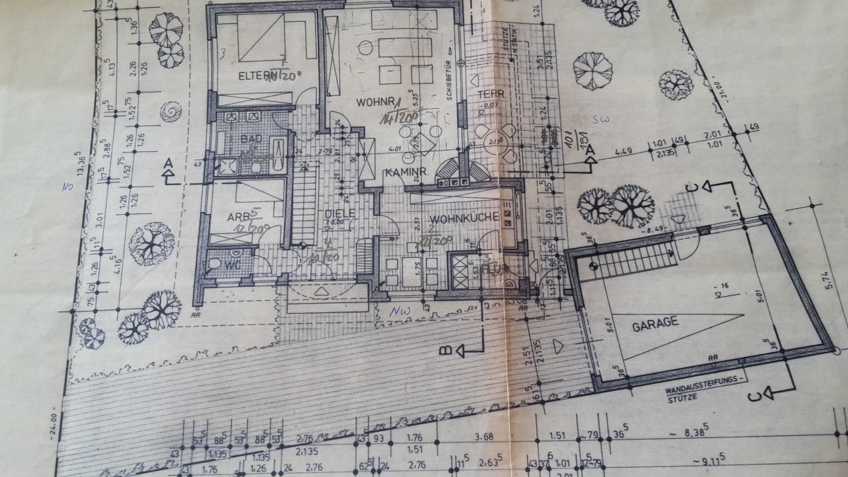

Wie im Grundriss zu erkennen ist dies nicht nur die Speisekammer (im Grundriss unten rechts als Flur gekennzeichnet) sondern eben auch der Seitengang. Da mein Mann Handwerker ist wird er vermutlich seine Arbeitsschuhe und seine "dreckige" Arbeitsjacke, und die Arbeitsstasche dort platzieren und nicht direkt an die große Garderobe im Flur wo die "guten Sachen" hängen. Ich möchte ungerne das er nach der Arbeit erst eine große Runde drehen muss um seine Sachen los zu werden.

1,63 x 2,63 m im Grundriss mit Flur bezeichnet

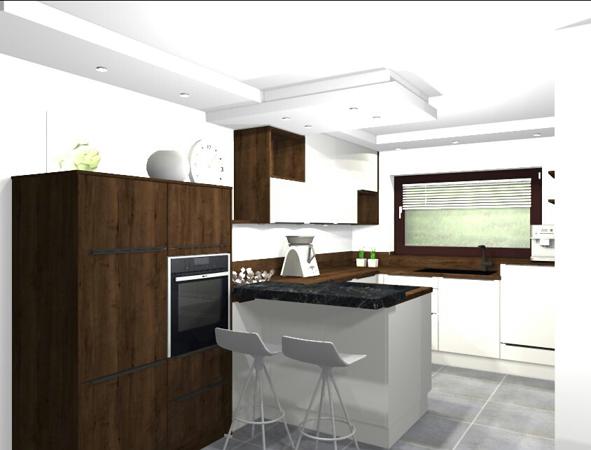

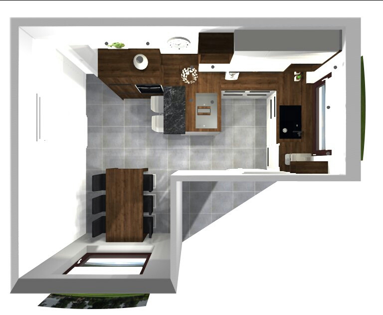

ich antworte mal für @Sommerfrucht mit dem, was mir auffällt, was man verbessern könnte:
Kein MUPL ,
Kochfeld zu nahe am Rand der Insel,
Sitzplätze an der Insel im Spritzradius des KFs (sind die überhaupt notwendig, wenn der Esstisch direkt daneben im selben Raum steht?),
Kühli steht quasi außerhalb der Küche; für jedes Teil muss man um die Insel herum,
offene Fächer in OSs sehen zwar nett aus, sind aber eigentlich mehr putzintensive Deko als sinnvoller Stauraum,
Sorry; klingt jetzt nach einem totalen `Zerreißen` der Küche. Aber das ist es, was mir negatives auffällt. Positiv ist auf jeden Fall schonmal die schön große Arbeitsfläche zwischen Spüle und KF (hier könnte man ja auch recht einfach einen MUPL integrieren. Das KF auf der Insel und so nahe an der Kante wäre bei mir nur was zum Tee-Wasser kochen. Selbst ein Spiegelei spritzt schon Fett und das spritzt in Deinem Fall auf den Boden der Haupt-Laufstrecke zwischen Kühli und Spüle.
Grundsätzlich würde ich auch evtl drüber nachdenken, an der Hintertür eine kleine `Dreckschleuse` zu bauen und den Rest des Raumes zur Küche zuzuschreiben.
Vielen Dank für die "Kritik"! Ich nehm das durchaus positiv auf, dass ihr euch die Gedanken macht.
Ich arbeite die mal ab ;-)
Ja, das Kochfeld ist nah an der Kante, war aber definitiv auf der Insel gewünscht, um eben die große Arbeitsfläche zu erhalten, die nicht "zerschnitten" wird durch Kochfeld oder Spüle.
Die Thekenplätze sind als Frühstücksplätze in der Woche gewünscht, damit der gute Mann in Arbeitskleidung inkl. Cuttermesser, Hammer etc auf Massivholz - Hockern Platz nehmen kann und nicht auf den Polsterstühlen ungewollt Spuren hinterlässt.
Der MUPL war vorher bekannt, den konnten wir nicht so wirklich integrieren das es "rund" war. Da der Biomüll, für mich der der den MUPL interessant macht, aber sowieso in einem separaten Behälter ist war das kein tragisches Problem.
In die offenen Fächer kommt wie auch schon in der alten Küche unser Kaffee sowie Salz&Pfeffer, das hat uns gut gefallen. Das mit dem Entstauben ist mir bewusst.
Ja der Kühlschrank,... Das der eigentlich mit im Dreieck stehen sollte ist bekannt, aber den "Tod" mussten wir sterben. Da ich aber relativ konsequent beim Kochen erst alles vorbereite kann ich damit gut leben.

Alles klar! Es geht um DEINE Küche; welche Gedanken der Planung voraus gegangen sind, wissen wir ja nicht. Wenn Euch die `Kritik-Punkte` bewusst sind und für Euch okay sind, ist das auch für uns okay. Es wird ja DEINE Küche. (Allerdings würde ich das offene Fach in den OSs ganz oben unter der Decke mit einer Tür versehen; ein offenes Fach über der Halbinsel für Salz, Pfeffer und CO macht Sinn. Also vielleicht OSs spiegeln? Wir haben drei kleine Regale in der Küche: Lieblingstee, Zuckerstreuer, Kaffee und Co sind so schnell griffbereit. Über dem Tisch ein Regal mit Salz, Pfeffer, Serviette und Co; so ist der Tisch schnell freigeräumt und abgewischt.)
