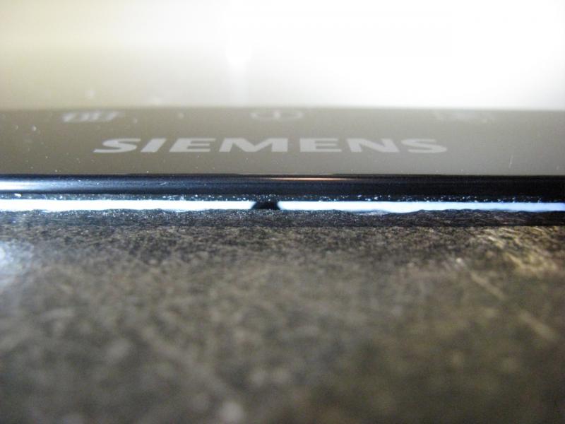

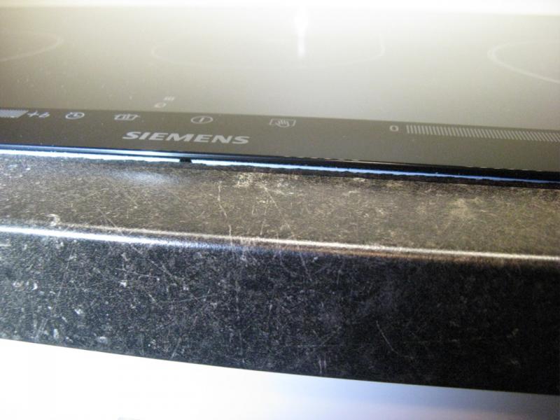

Also darum gehts: die Platte, die auch ausgetauscht werden soll, befindet sich über einem 1,20 m Auszugsschrank/Schubladenschrank. Darauf sitzt unser 80 cm-Kochfeld von Siemens:
Jetzt ist es so, dass mir aufgefallen ist, dass ich unter der Facette, die ja etwas über der Platte "schwebt" aber den ausgeschnittenen Rand der AP sehe, inklusive Absplitterungen des Dekors. Fand ich nicht so lustig, denn da kann ganz einfach mal Wasser reinlaufen.
Der Fehler ist wohl der, dass die Platte wenige Milimeter durchhängt. Dadurch liegt in der Mitte des Kochfeldes vorne die Dichtung des Kochfeldes nicht auf der Platte, sondern hängt 2 - 3 mm in der Luft. Somit kann theoretisch Wasser von vorne 1. direkt ins oder ans Kochfeld laufen und 2. trifft dieses Wasser auch auf "offene" Stellen der AP.
Unser KFB meinte gleich, es gäbe eine Traverse, die das Durchhängen der Platte verhindert. OK, Problem gelöst. Dachte ich.
Heute sagt er mir nebenbei, dass es sein kann, dass er gar keine Traverse einbauen darf, weil das Feld sonst eventuell nicht genug belüftet ist. Toll!
Was kann man denn nun tun? Muss ich nun für immer auf einem Kochfeld kochen, bei dem von vorne Wasser rein laufen kann? Weil bei einem 1,20 m Schrank immer die Platte durchhängt?
Ist die Platte falsch montiert worden? Es ist ja nur dieser Schmale Steg der Platte, der vor dem Kochfeld entlang läuft. Wie kriegt man den gerade?
Diese Platte fliegt eh raus, was kann dann anderes gemacht werden?

hier kommen noch zwei Bilder, auf denen man unters Feld schauen kann. Mein Mann hat von hinten mit der Taschenlampe gegengeleuchtet. Ich hoffe, man kann das sehen. Sind wohl aber doch keine 3 mm, eher so 2.
Vielen Dank für den Link zu dem anderen Thread. Ich habe gleich mal durchgeschaut und so wie es aussieht, war wohl ein L-Winkel die Lösung? Aus nichtmagnetischem Metall? Ich gebe das unserem KFB weiter, denn er stand wohl etwas auf dem Schlauch.
So ganz vorstellen kann ich mir das noch nicht, denn wo soll der Winkel festgemacht werden? Unter der Platte sitzt doch der metallische Einlegrahmen für das Feld?
