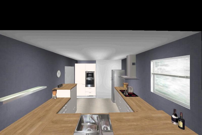

AW: Küche Neubau - Planungshilfe
Ich habe Deine Planung mal umgebaut ;-) Eckschränke raus und sonst alles mal gelassen.
Kühli; 50cm Essig/Oel/Gewürze; 2x 90cm; tote Ecke; 60cm; 60cm Spüle; 50cm Biomüll (kann wahlweise auch mit dem 60cm zum 90cm zusammengefasst werden zum Geld sparen; tote Ecke; 80cm; hochgestellter GSP.
Die Spüle ist Dein Hauptarbeitsplatz - das ist keine Platzverschwendung ;-) Ihr habt in der Küche viel Arbeitsfläche - das einzige was "fehlt" ist ein tiefer Arbeitsplatz zum Teig auswallen, Strudelteig ausziehen etc...
Im Eck kann man wunderbar Toaster, Wasserkocher etc. deponieren.
Rechts und links von der Spüle befindet sich wichtige Arbeitsfläche, die würde ich nicht in ein Eck verbannen.
Ich finde den Architekten-Plan und die Position von Spüle und Kochfeld übrigens ganz gelungen. Ich würde die Spüle nur weiter nach planunten schieben, damit sie etwas näher Richtung Kochfeld liegt. Arbeitsfläche habt Ihr m. E. auch nicht zuwenig.
Und statt des Rondells kann man rechts und links vom Eck einen 90er Auszugschrank planen. Der kann dann auch 3 oder 4 Ebenen (je nach Raster) haben, ein Rondell hat immer nur 2 Ebenen!

Hallo Vanessa, jetzt haben wir parallel geschrieben ;-)
Genau, das ist vom Prinzip her die Architektenplanung und die finde ich schon ganz gut!
Ok, danke, das sind hilfreiche Tipps.
Sieht gleich viel besser aus, somit ist die Eckspüle aus der Planung verbannt!
