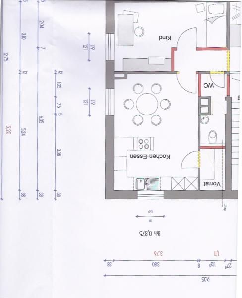

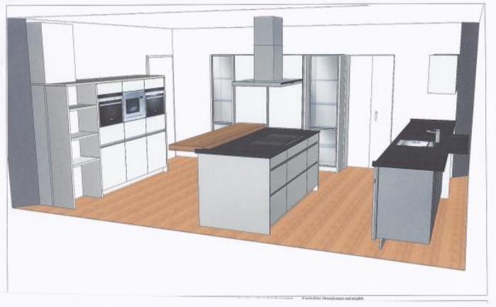

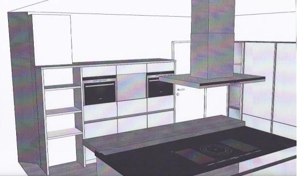

Hallo Zusammen,
mein Mann und ich planen derzeit eine neue Küche und waren eigentlich sehr zufrieden mit unserer Planung. Doch heute morgen beim Frühstück ist uns ein massiver Planungsfehler aufgefallen.... die Brüstungshöhe der Fenster in unserer Küche (in einer neuen denkmalgeschützten Villa) beträgt gerade mal ca. 87 cm. Da in die Wohnung aber überall ein neuer Paketboden mit Fußbodenheizung verlegt wird, kann man davon locker noch 5 cm abziehen, so dass nur noch 82 cm für die Arbeitsplatte (in unserem jetzigen Plan) übrig wären und das wäre definitiv zu niedrig. Ich bin ca. 1.65 m groß und mein Mann 1,87 m. Habt ihr vielleicht Ideen wie wir diese Küche neugestallten können?
Noch ein paar Eckdaten:
- hinter der Kochinsel (also wenn ich koche, im Rücken von mir befindet sich die Spüle + Arbeitsfläche)
- gegenüber von der Kochinsel ist ein Highboard geplant mit Backofen und Dampfgarer
- rechts von der Kochinsel sind zwei Hochschränke geplant, in einem soll der Kühlschrank untergebracht werden und der andere dient zur Verstaungszwecken.. die zwei schmälere Schränke daneben waren als beleuchtete Vitrine gedacht...
- Links vom Waschbecken sollte in den Unterschränken Spülmaschine und Waschmaschine untergebracht werden und links neben dieser Küchenzeile befindet sich auch der Eingang in den Vorratsraum...
Ich hoffe meine Ausführungen sind anhand des Planes leicht verständlich ;-)
Ich danke euch jetzt schon mal für euere Hilfe ;-)
lg

Schöne Vorstellung - leider fehlen im Grundriss die Masse (breite der jeweiligen Wandstücke) - bitte nachreichen. Am besten ladet ihr euch den Alno -Planer runter, baut den Raum nach und schiebt selber mal. Hier geht es zu einer problemlosen Version des Alno-Planers:
Bitte trage in der Brüstungshöhe die fertige Brüstungshöhe ein und ergänze den Abstand vom Fensterflügel bis zum Boden. Wie tief ist die Fensterlaibung? Fotos wären nicht schlecht.
Bitte ergänzt die optimalen Arbeitshöhen
ARBEITSHÖHE ermitteln:
- Ellbogen abwinkeln und von dort 15 cm runter messen
- maximale Höhe ist Oberkante Beckenknochen.
Sobald man die Schultern hochzieht ist es zu hoch; wenn man sich vorbeugt zu niedrig.

ist das Fenster schon drin ? oder gibt es neue Fenster ?
Dann könnte das Fenster unten einen breiteren Rahmenbekommen, und man könnte mit der APL direkt bis unter den Fensterflügel gehen.
Alternativ ist ein tieferes Kochfeld ergonomisch auch ganz O.K., man könnte die Insel vom Kochen befreien (eh meist besser) und hätte das Problem dann so gelöst.

AW: Küche mit niedriger Brüstungshöhe
Spontan hätte ich gedacht die Spülenzeile an die Planlinke Wand, Kochinsel nicht quer sondern längs in den Raum, dann müsste das gehen, genaueres geht aber erst mit dem vermaßten grundriss
Hier stimme ich zu:
Das Kochfeld ist auf der Mini-Halbinsel denkbar ungünstig geplant (kaum Ablagefläche rechts und links vom Kochfeld, Fettspritzer auf dem Boden, Pfannenstile können über den Schrank ragen --> Sturzgefahr) und eine günstige Alternative wäre der Platz vor dem Fenster!
Da würde die niedrige Brüstungshöhe auch nicht stören und so ein tiefergelegtes Kochfeld finde ich etwas Feines. Denn man schaut ja idealerweise immer von oben in die Töpfe und rührt von oben nach unten.
