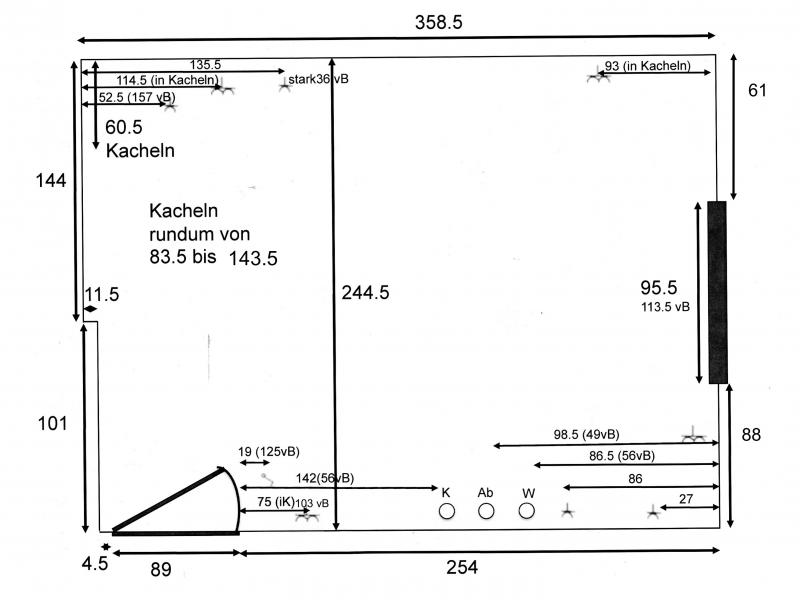

Wir werden bald in unsere neue (Miet)wohnung ziehen und müssen dort eine neue Küche einbauen. Bisher sind wir wirklich gut von einem Küchenstudio unterstützt worden und die Vorschläge hängen an. Es ist unsere erste Einbauküche und dementsprechend sind wir unsicher. Wir wollen weissen Lack nehmen mit einer Akazienholzplatte. Letztere hat sich allerdings als spektakulär teuer herausgestellt. Die Alternativen sind offensichtlich aber nicht viel günstiger. Eines unserer Probleme ist, dass wir unten eine etwas günstigere Linie nehmen wollen und oben wegen der langen Schränke auf einer Seite eine etwas teuerere Linie. Wir meinen, dass man den leichten Weisstonunterschied nicht sieht. An Geräten ist zur Zeit geplant:
Neff - TT 4483 N TwistPad Induktions-Kochfeld T44T83N0 Autarkes Elektro-Kochfeld mit integrierten Kochstellenreglern
Siemens-Hausgeräte Deutschland - Produktsuche - Geschirrspüler - Standard-Geschirrspüler - SN66M054EU
Siemens-Hausgeräte Deutschland - Produktsuche - Kühlen und Gefrieren - Kühl- Gefrier-Kombinationen - KI39FP70
Siemens-Hausgeräte Deutschland - Produktsuche - Kochen und Backen - Backöfen und Herde - HB33AB550
und eine extrem flache Abzugshaube auch von Siemens .
Wir sind mit der Planung soweit ganz zufrieden aber haben das Gefühl, dass uns etwas Erfahrung fehlt, um etwaige Fehler zu entdecken. Es ist schliesslich eine grosse Investition. Da es eine Mietwohnung ist, wollten wir eher gegen 10kEuro ausgeben, liegen momentan zwischen 10 und 15. Nachwuchs ist geplant, daher auch die grosse neue Wohnung.

AW: Küche in weiss mit Akazienplatte
Hallöle und erst Mal ein ganz herzliches:welcome: hier.
Ich finde so beim Drüberschauen keinen gravierenden Fehler, sehe allerdings noch nicht, wo die SpüMa untergebracht ist.
ja... Massivholz-Arbeitsplatten haben Charme, reissen allerdings Löcher in den Geldbeutel. (Ich baue grade eine neue Kalkulationstabelle... und habe einige Massiv-Platten aufgenommen... muss wohl Akazie auch noch einpflegen).
Persönlich bin ich immer bisserl skeptisch bei lackierten Flächen in der Küche, scheint sich aber durchzusetzen.
Vielleicht spendierst Du uns noch einen gesamtgrundriss der Wohnung, dann kann besser eingeschätzt werden ob das so alles stimmig ist.

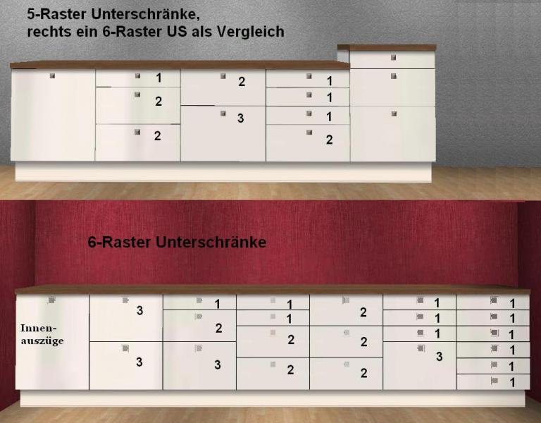

Hallo Meg
Was für einen Hersteller habt ihr euch anbieten lassen? Es sieht nach niedrigen Korpen im 5er-Raster aus. Mehr Stauraum gibt 6er-Raster .

Ja, also erstmal lieben Dank für die Kommentare.
-Bezüglich der Akazienplatte: Das ist so ein Spleen von mir...liebe einfach meinen Akazienesstisch und dachte, es würde schön aussehen, in der Küche das selbe Holz zu haben. Wir beide finden Granit nicht so toll, Kunststoff will meine Partnerin nicht, Stahl sieht nach OP aus, und Glas ist unbezahlbar....
-Der Wohnungsplan ist angehängt. Der Akazientisch wird direkt neben der Küche stehen und die entsprechenden neuen Akazienstühle sind schon bestellt :-).
-Die Spülmaschine soll rechts neben die Spüle.
-Die Höhe probieren wir nochmal aus, hat bisher nie Probleme gegeben.
-Bezüglich Schichtstoff : Da fragen wir nochmal, ob es in den beiden kombinierten Serien weissen Schichtstoff gibt, so dass man das machen könnte. Naja, und wir müssen nochmal schaun, ob uns das gefallen würde
ich muss Vanessa widersprechen: das sieht eindeutig nach 6er-Raster aus :2daumenhoch:. Den Unterschied kennt ihr? Das Bild verdeutlicht das sehr gut:
Ihr habt bisher durchgehend die 1-2-3 Aufteilung. Da gebe ich zu bedenken: die 3-Raster-Auszüge sind innen circa 36cm hoch, das sind seeeehr hohe Teller- oder Pfannenstapel. Gut ist die Höhe für Essig/Ölflaschen, Küchenmaschine und extra hohe Töpfe. Für die meisten Küchendinge reicht aber ein 2-Raster-Auszug. Ich würde wenigstens die beiden Schränke auf der Spülenseite in einem 1+1+2+2 Raster wählen.
Oder macht eine genaue Stauraumplanung , um euren Bedarf zu ermitteln.
... :-[ jetzt sehe ich es auch Menorca ;D es ist tatsächlich 6er-Raster :knuppel: au weia - gucken sollt' ma können ...
Jedenfalls hat Menorca völlig Recht; ich habe bei mir in der Küche nachgemessen - selbst meine 10l Töpfe gehen in meiner Küche eigendlich in 2er-Auszüge - die Höhe vom 3er benötige ich nicht. Für die *künstlerisch* wertvollen extremen Oelflaschen brauche ich sogar z.T. noch mehr Höhe :rolleyes:
