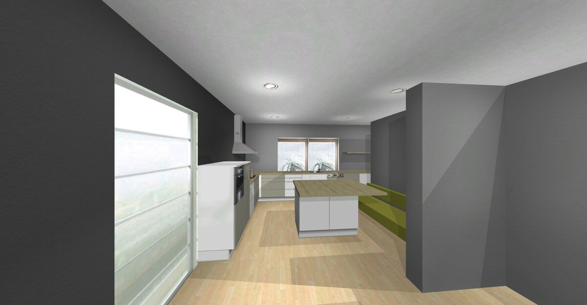

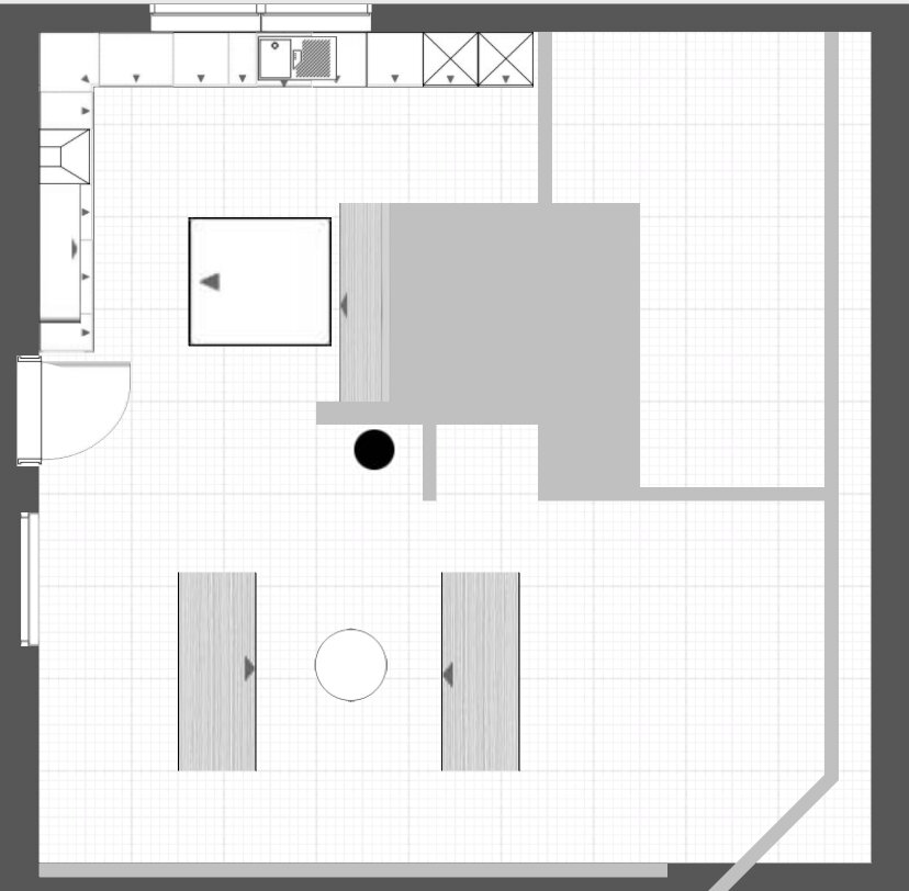

Wir haben jetzt nochmal viel hin und her überlegt und der Vorschlag von @Evelin gefällt mir mittlerweile sehr gut.
Das mit dem Fenster würden wir so lösen, dass wir ein neues kaufen, welches unten ein festes schmales Fenster über die ganze breite hat. Hat den Vorteil, dass wir bei der APL höher kommen können und auch alle Fenster öffnen können. zusätzlich läßt sich die Breite Fensterbank gut nutzen.
Ähnlicgh wie hier in dieser Küche :
Graue Küche mit Echtholz-Arbeitsplatte| Küchenplanung einer Küche von Beckermann
Es gibt 2 Wünsche auf die wir nicht (bisher) verzichten wollen:
1. eine Insel mit Sitzplätzen in APL-Höhe und einer selbst angefertigten Sitz-Bank an der Mauer.
2. ein Regalbrett was von meinem Schwiegervater für die alte Küche gebaut wurde. Dies hat eine Breite von 1,60m
Beides habe ich mal versucht in dem Plan zu ergänzen. Die lange Zeile würden wir auf meine Höhe setzen und die Insel etwas niedriger für meine Frau.
Das alte Kochfeld mit 60 cm habe ich statt dem 80er aufgenommen.
  • hotz-PLAN12.KPL
  • hotz-PLAN12.POS

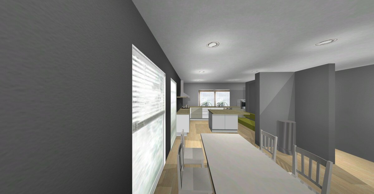

ja, wir haben noch einen Esstisch geplant, daher hatten wir auch die Insel geplant zum schnellen Frühstück, zu schauen beim Essen etc.
hotzplotz79
11
was anderes wäre mir dazu bisher auch nicht eingefallen.
