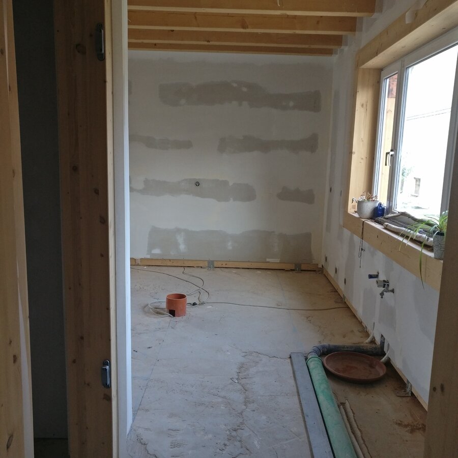

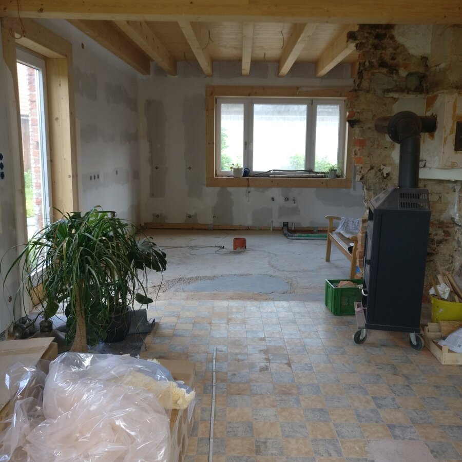

- Es gibt ein Abluft Rohr 20cm Durchmesser in den Keller 160cm vom Fenster und 180cm von den Wänden, aber zu weit weg von Frischluft (laut Hersteller mit Knick maximal 3 meter)
- Fenster-Höhe 87cm, das ist die maximale Arbeits-Höhe der langen Seite
- 120cm von der Wand für Kühlschrank und Backofen (da fehlen 5 cm Abstand von der Wand für Lüftung)

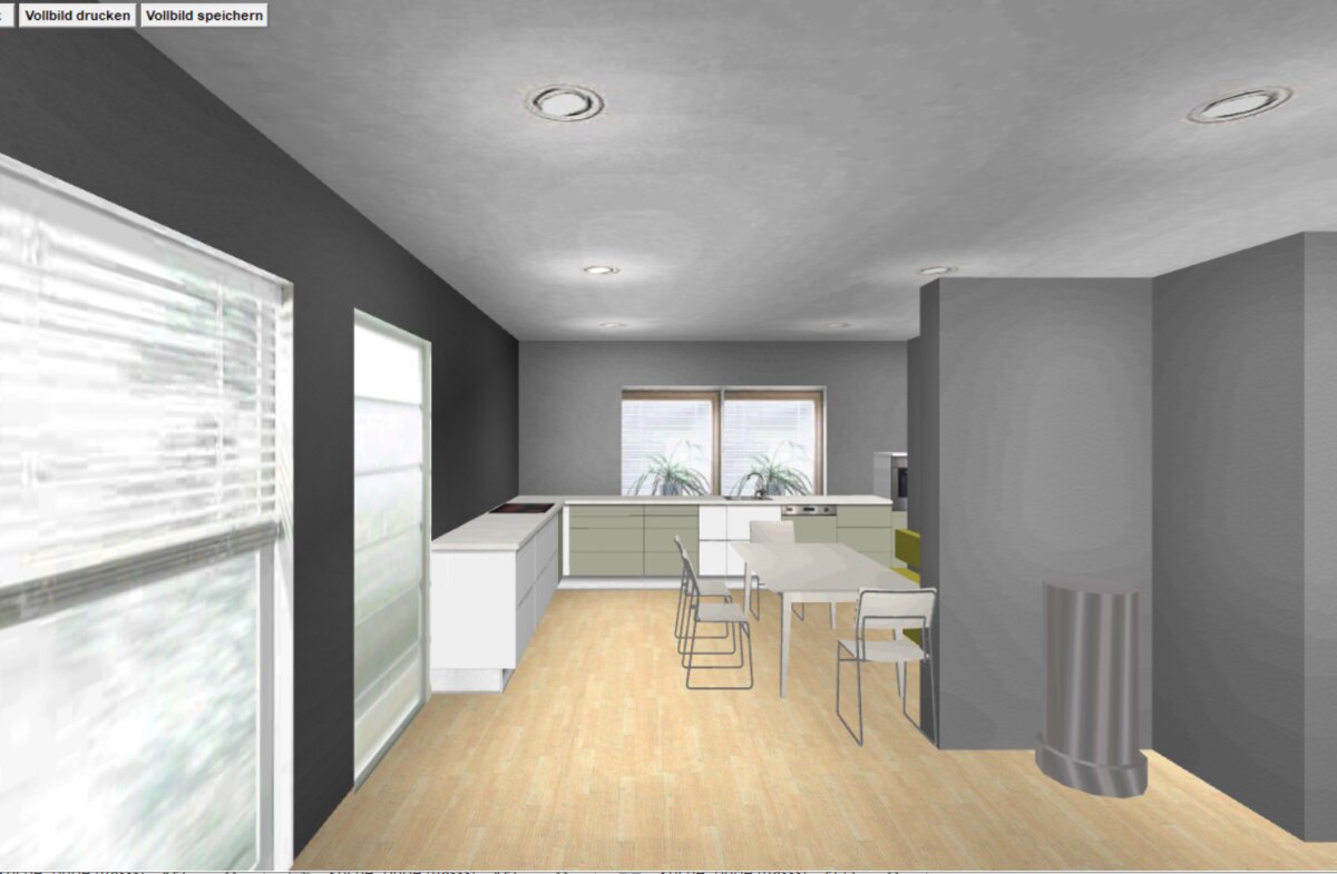

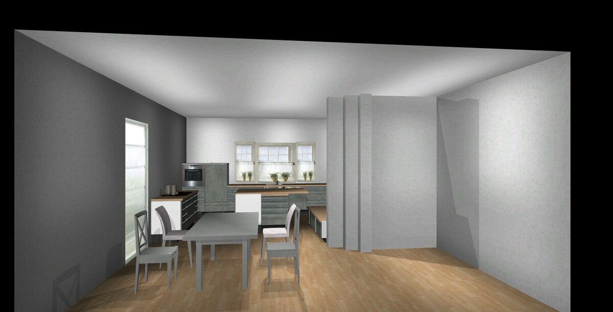

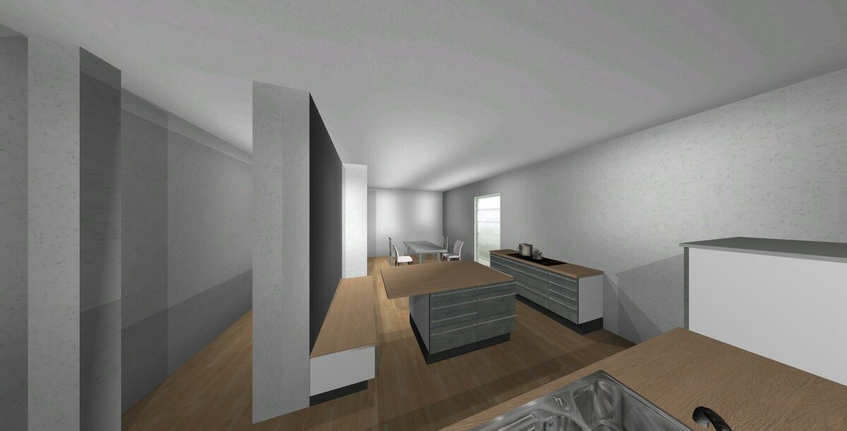

Wir haben im Alno Planer rumprobiert. Aktuell ist unser Favorit, die Insel ohne das Kochfeld zu machen, dadurch können wir die Insel auf eine höhere Arbeistfläche bringen und zusätzlich das Abluftkochfeld an die Aussenwand stellen. Spülen- und Arbeitsbereich wären nah beieinander und wir verbringen mehr Zeit beim Schnippeln als am kochfeld. Ich hoffe das ist aus den Plänen ersichtlich. Die Art der Unterschränke ist aktuell noch symbolisch und es geht noch um die generelle Planung, da wir evtl. noch Elektoleitungen legen müssen und dafür bis Mitte August Zeit haben.
Wir würden gerne unsere 5 Jahre alte Metod von Ikea wieder verwenden und ihr neue Fronten spendieren. Folgende Schränke haben wir dort:

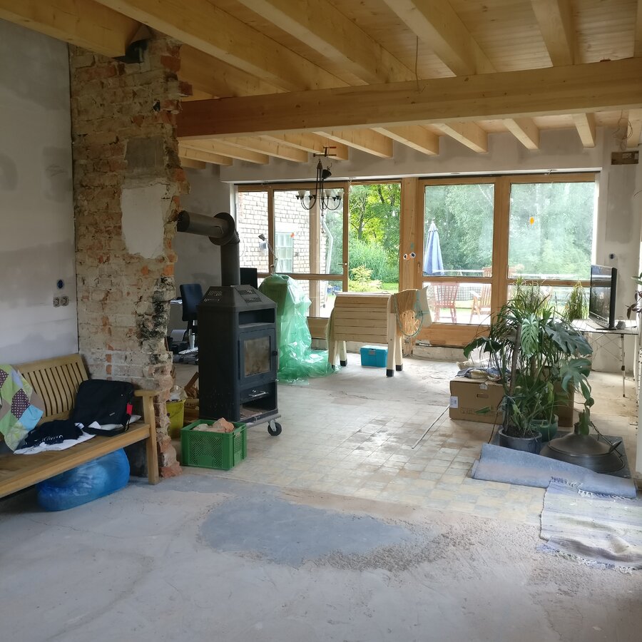

Sitzmöglichkeit: Tisch - wenn gesonderter Tisch oder offene Küche: Vorhandener Tisch - wo der genau stehen wird wissen wir noch nicht. Vermutlich nach der Terrassen Tür wenn man von der Küche schaut.
Gewünschte oder vorhandene Tischgröße: 120cm mal 200cm
Wofür soll der Sitzplatz in der Küche genutzt werden und wie häufig: Frühstück, spielen, rumlungern , zu schauen beim essen, täglich

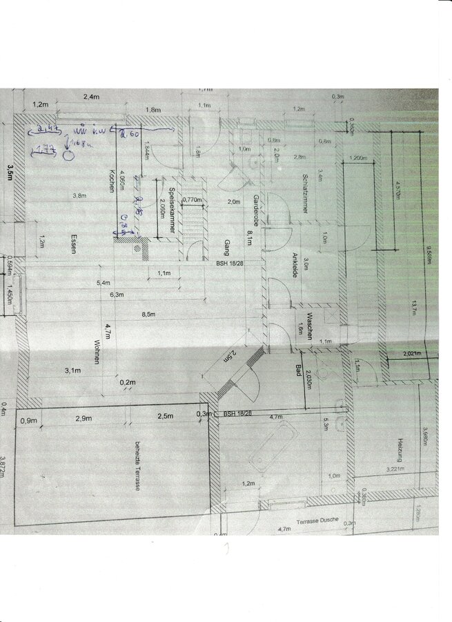

Etagenplan
Wir brauchen einen nackten Plan, ohne Küchenmöbel aber mit den relevanten Maßen. Dh, alle Wandabschnitte, Fenster- und Türenposition und Breiten. Es fehlt z.B die Vermaßung des gewinkelten Wandstücks bei der Speise, dh wir wissen nicht, wie lang die Speise ist.
Die Fensterfront im Etagenplan sieht anders aus als auf dem Bild.
Wasseranschlüsse möglichst genau vermaßen, ab Wand planlinks bis außen warm bis außen kalt. Oder umgekehrt. Im Plan
Abluftposition im Plan darstellen.

du musst KPL und POS hochladen. Da aber kaum jemand sich die Dateien runterladen wird, stelle ein Grundrissbild deiner Planung ein.
Deine Planung
ist eher ungewöhnlich, dh unpraktisch.

die abluft war vom vorbesitzer so geplant, er hat ein loch in die mitte der küche gemacht von dort geht es in den keller und von da nach draussen. Er hat dafür schon das Kochfeld Dessauer 9969 mit abluft gekauft.

Kochfeld ist mir unbekannt. Und du musst min eine Korpusseite runterschneiden, und unter dem Kochfeld passen nur mindertiefe Auszüge.
kannst du den vermaßten Plan größer einstellen oder zusätzlich als pdf? Lade den vorherigen Plan ruhig auch hoch, man sieht dort ein paar Maße.
Und was soll mit dem Loch im Boden passieren mitten in der Küche?

ich hab deinen ALNO Plan mal gedreht

ein Tisch 120 x 200cm? eher unwahrscheinlich

der Tisch hat 180cm mal 100cm, hatte erst jetzt die Möglichkeit nachzumessen.

das Loch im Boden würde ich zu machen. ich hätte es gerne genutzt, aber die abstände zu den küchenzeilen und die Enfernung vom Frischluftfenster scheinen mir nicht zu passen. der Vorbesitzer hatte wohl geplant eine insel aus Glas und Ziegelsteinen dahin zu mauern.

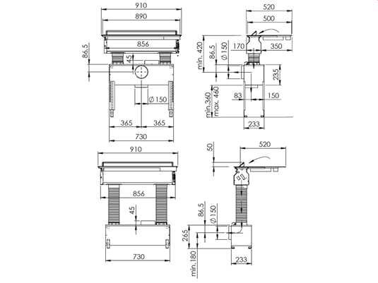

bevor du dich auf das Oranier Kochfeld versteiftst, solltest du vielleicht erst mal herausfinden, wie das in die Metodschränke passt. Denn so einfach ist das nicht. Du brauchst 730cm innen Platz für die Abluft, du musst schauen, ob überhaupt mindertiefe Auszüge in den US passen.
Und weil man 730mm für die Abluft in der Breite braucht, muss oben der Korpus an beiden Seiten ausgeschnitten werden. Die KFBs schlagen jetzt schon die Hände über dem Kopf zusammen wegen der Stabilität der AP. Gut, wenn man zwei schmale US daneben stellt nicht ganz so tragisch.
Insgesamt finde ich die Lösung mit diesem Kochfeld eher eine Notlösung. Schon allein die Leistung der einzelnen Zonen haut einem nicht um. Ich würde wahrscheinlich ein 80er Kochfeld nehmen (gibt's für unter €700) und passend dazu eine Wandhaube mit Abluft.

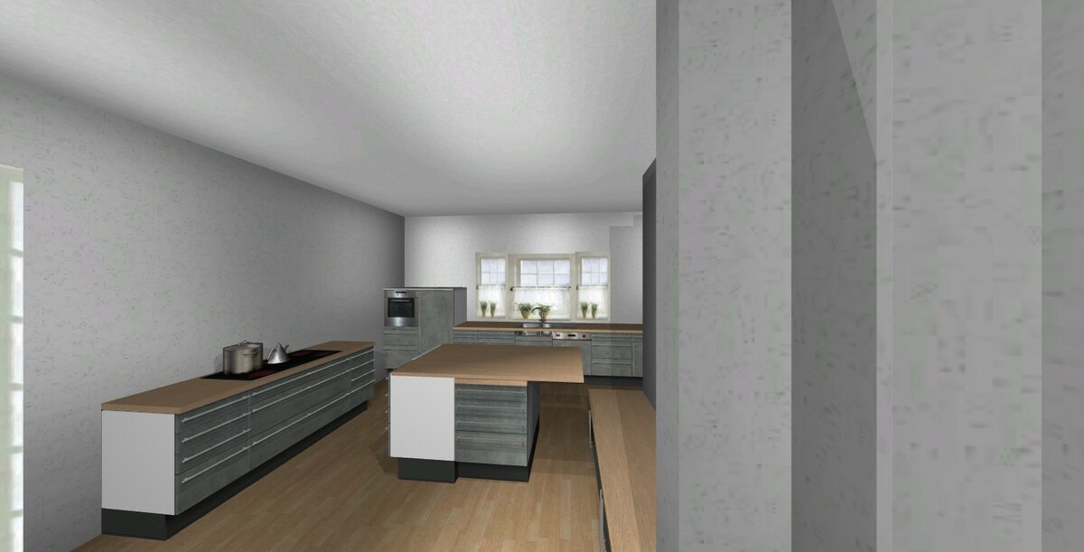

im Moment tendiere ich in diese Richtung
du kannst mit meinem Plan weitermachen. Die vorhandenen Schränke sind grau

Vielen Dank, ich werde mir deinem Vorschlag gleich genauer anschauen. da wir das dessauer/oranier miterworben haben wollte wir es benutzen, aber ich befürchte auch das es nicht sinnvoll ist bzw es besser möglicheiten gibt.
