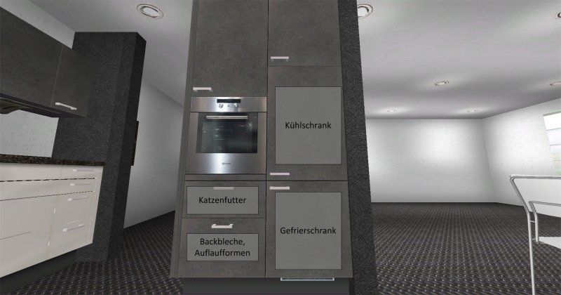

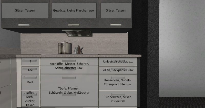

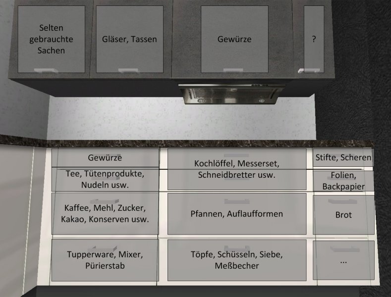

okay Danke für die Tipps. Das mit den 38er-Auszügen klingt logisch. Ich habe auch mal unsere Töpfe usw. nachgemessen, die meisten Sachen passen in 26er-Auszüge.

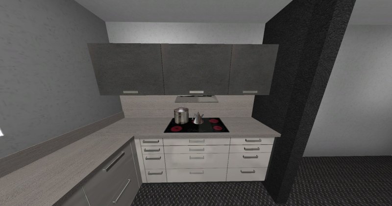

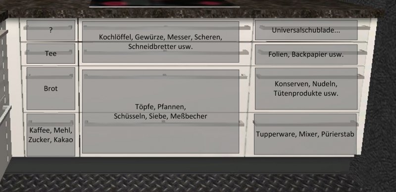

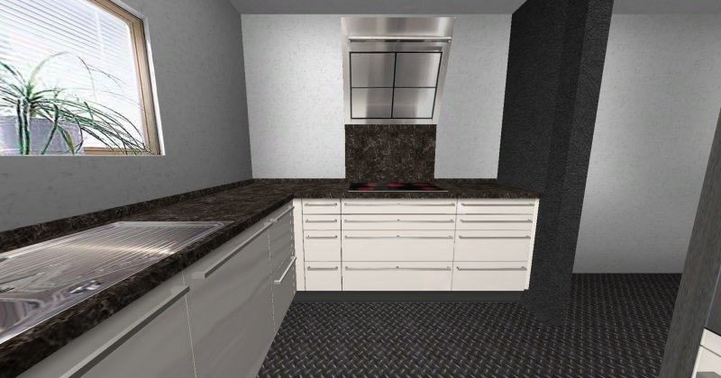

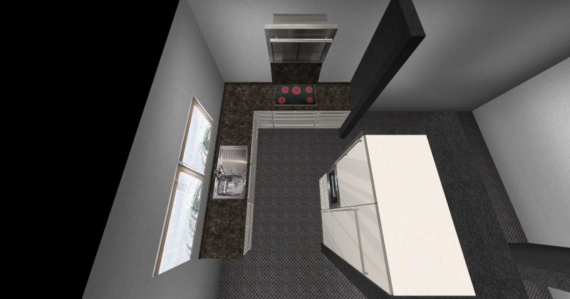

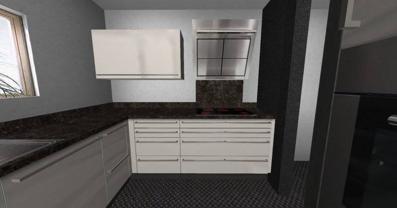

Herd-Seite:
Ich habe also die Herd-Seite (planunten) ins 1-1-2-2-Format geändert.
Dann habe ich versucht, die Idee mit den 2 90ern statt 60-90-30 umzusetzen. Zwei Probleme sind auf mich zugekommen:
- Die Kochstelle rutsch ein wenig aus der Mitte raus. Sieht ein wenig unschön aus, wenn man vom Essbereich in die Küche blickt. Man würde sich beim Kochen evtl. ein wenig ins Abseits gestellt vorkommen.
- Eventuell wäre hier eine 120-60-Kombination besser. Man würde einen US einsparen. Aber mir ist es lieber, wenn ich mehrere kleine Schubladen habe als eine große.
- Problem Nr. 2: Wenn die Kochstelle aus der Mitte rutscht, wandert die DAH auch mit nach planlinks. Jetzt ist planrechts eine Lücke von 120cm, die gefüllt werden muss. Ein einzelner OS in 120cm ist ein riesen Trümmerteil. Wenn ich zwei 60er-nehmen würde, würde ich aber den Vorteil zunichte machen, dass ich einen US gespart habe. Jetzt hätte ich einen OS mehr als vorher.
Fazit Herdseite:
- Die Herdseite könnte meiner Meinung nach so stehen bleiben, oder? Beim Anblick sind es mir eventuell zu viele Griffe/Schubladen. Vielleicht ein 2-2-2-Raster wählen?

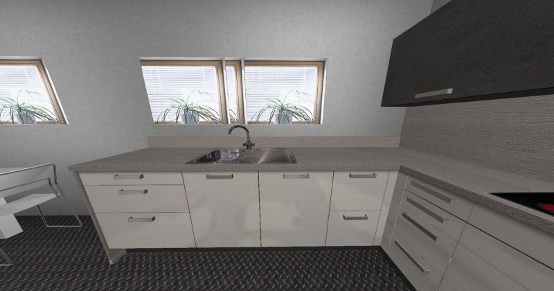

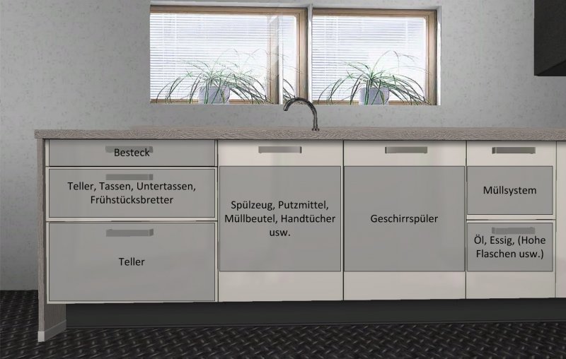

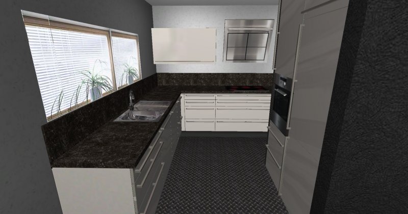

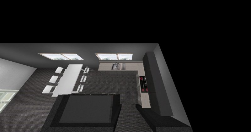

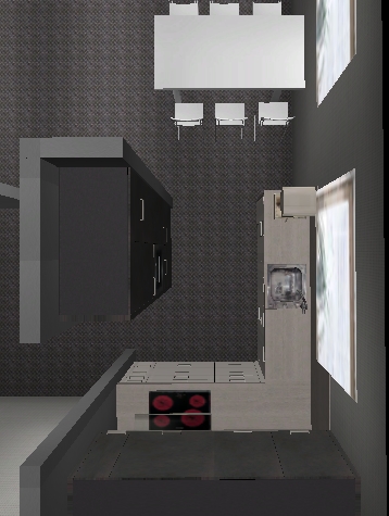

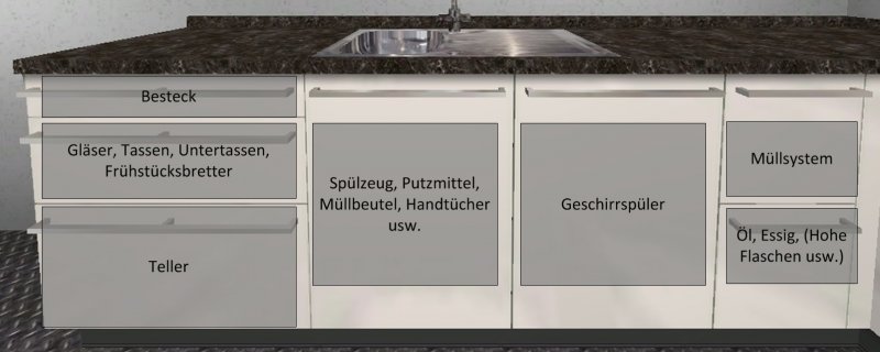

Spülen-Seite:

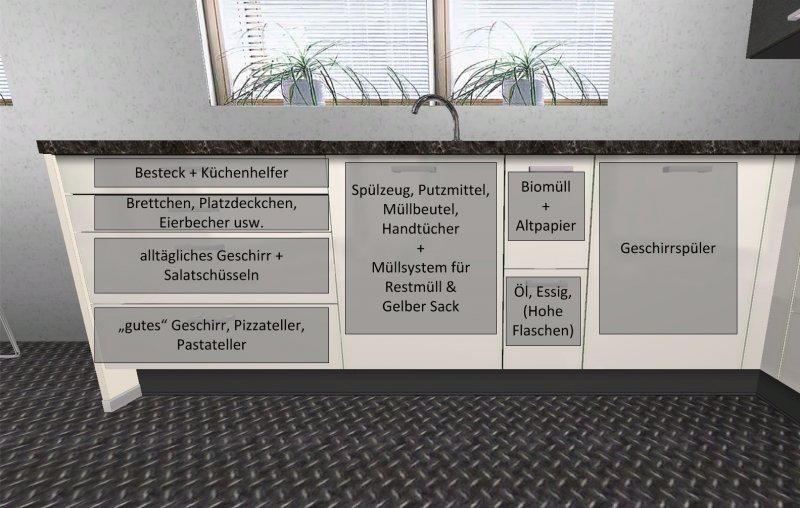

- Für den Besteckschrank (planrechts, oben) habe ich ein 1-2-3-Format gewählt. Vorher hatte ich ein 3-3-Format mit Innen-Schublabe. Finde ich aber ziemlich unpraktikabel, auch wenn es optisch besser zum Müll-Schrank passt. Der Müllschrank ist 3-3. Damit ist bei beiden Schränken die untere Fuge auf der gleichen Höhe.
Positionierung der Spülmaschine:
- Am wichtigsten ist uns eigentlich, dass der Besteckschrank direkt in der Nähe des Esstisches ist, damit wir diesen schneller decken können. Oder sehen wir das falsch?
- Zweiter Punkt ist, dass die Spüle so weit wie möglich von der Ecke wegkommt. Damit zwischen Spüle uns Herd viel Arbeitsfläche vorhanden ist
- Der GSA ist bei uns jetzt schon zwischen Spüle und Herd. Ich wüsste jetzt nicht, wann mich das mal in unserer jetzigen Küche gestört hat. Mich hat eher immer gestört, dass der GSA direkt an der Ecke steht.
- Der Müllschrank ist 45cm breit. Das müsste doch reichen, oder?
Fazit Spülenseite:
- GSA kann ich hier nicht großartig verschieben. Ganz am Ende des Schenkels soll der Besteckschrank hin. In die Ecke darf der GSA auch nicht hin. Einzige Möglichkeit: Spüle und GSA vertauschen, Becken auch drehen. Damit verlieren wir etwas Arbeitsfläche zwischen Spüle und Herd. Aber die Küche an sich hat meiner Meinung nach genug Arbeitsfläche.

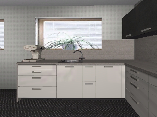

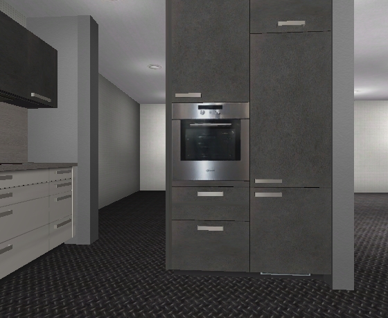

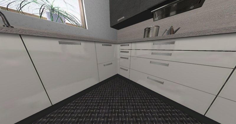

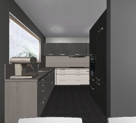

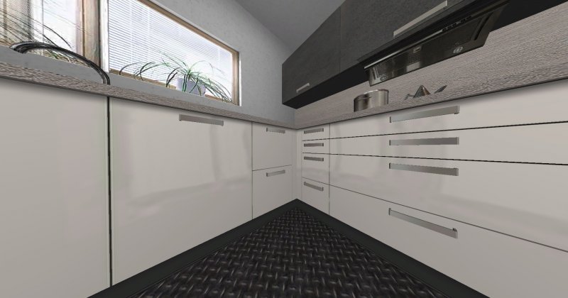

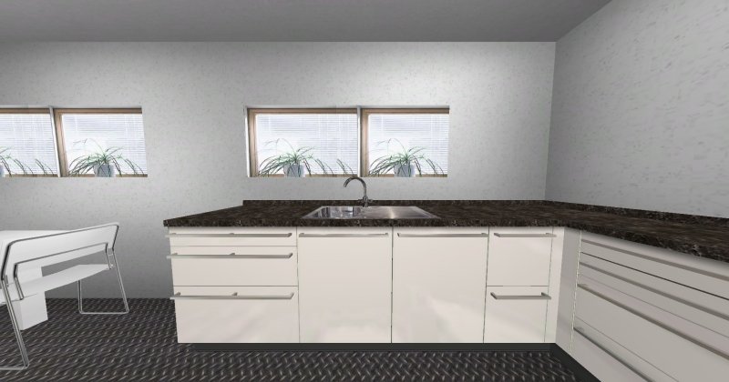

Nochwas: Beim Blick auf die Ecke ist mir ein kleiner Schönheitsfehler aufgefallen. Da sind die Fugen/Griffe der beiden Schenkel in der Höhe versetzt (siehe Screenshot). Würde das jemanden stören?
Gruß Vegas
