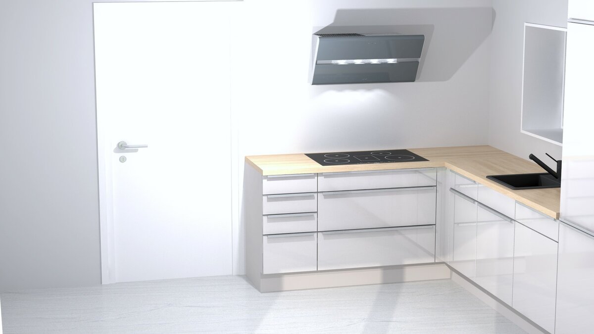

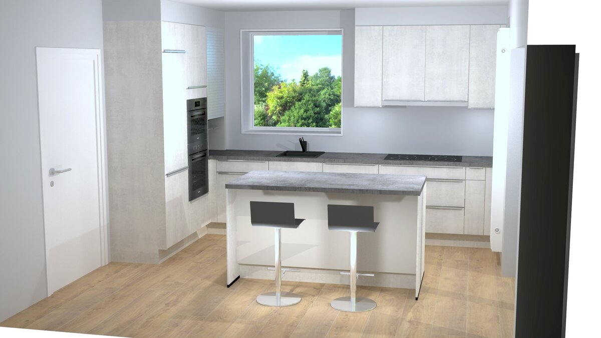

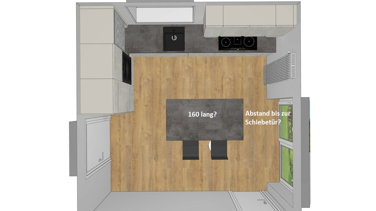

Vielen Dank, ich frage mal nach was ein Umsetzen des Heizkörpers und die Verschiebung der Tür kosten würde.

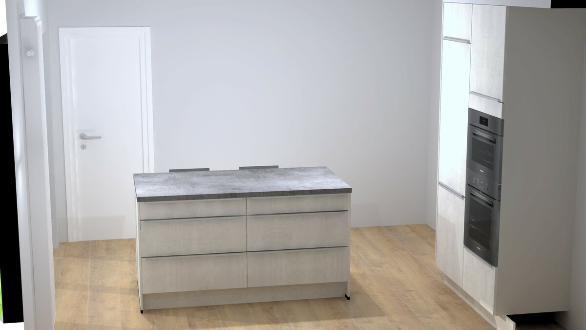

Ich habe auch die Entwürfe des unabhängigen Küchenberaters bekommen.
Beide quetschen eine Insel in den Raum und unterscheiden sich nur leicht.
Wundert mich etwas, weil ihr alle sagt, dass in den unveränderten Raum keine Insel passt:

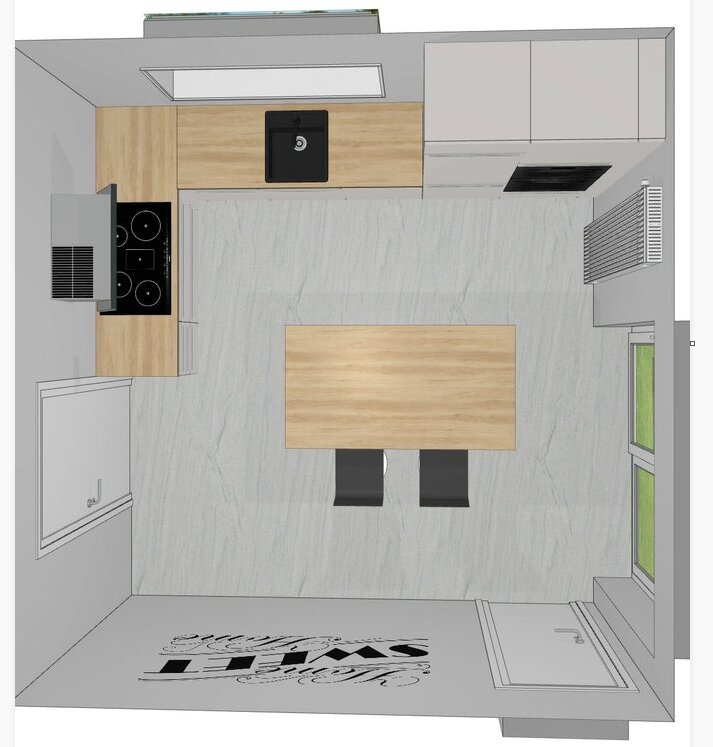

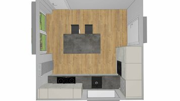

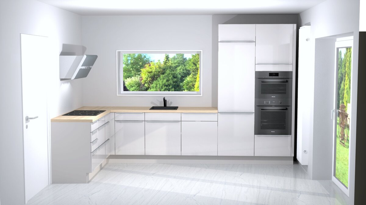

Hier noch die weiteren Ansichten zu den Vorschlägen des Beraters
23.946

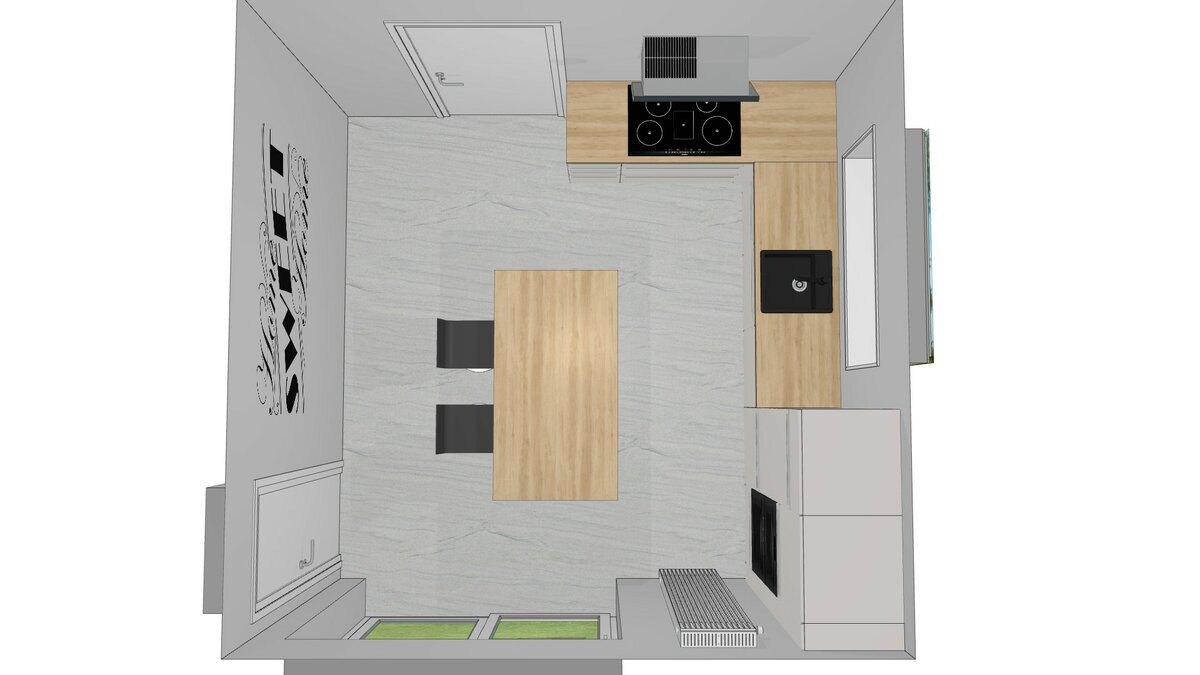

sieht gut aus
aber auch dein KFB hat noch nicht gelernt, dass man Küchenpläne alle gleich ausrichten sollte.
man muss sehr schlank sein, wenn die Insel 160cm lang ist.
Raumbreite 370cm, links die HS Zeile ist 58cm tief, die Schiebetür steht ca 7cm vor, die beiden Deckseiten der Insel sind ca 2 x 2cm breit.
Wenn ich mich nicht verrechnet habe, bleiben dann rechts und links jeweils 70cm Abstand zur Insel? zu viert? und jeder muss immer wieder durch, weil man an den Müll und die Spüle muss.
wenn die Insel 2 x 60er breit ist, ist die Insel machbar. Den KS würde ich trotzdem planrechts oben stellen.
Es ist halt nicht viel Stauraum für die Raumgröße. Vorräte, Kochgeschirr, Essgeschirr, Tupper usw. du musst eine Stauraumplanung machen. Wenn ich diesen Plan
nehme mit einer 120er Insel, so ist der Stauraum
1 x 120 unterm Kochfeld
1 x 120 die Insel
1 x 110 LeMans (nur 2 Stauebenen)
2 Auszüge unter dem BO.
wenn dir das reicht, ist es ja ok. Mir wäre es zu wenig.
Ich sehe es halt so. Der Raum ist 14m2 groß. In einem gewöhnlichen RH oder DH kann ich in einen 245cm breiten Küchenraum einen 2-Zeiler stellen mit ca 2 x 5.7m Küchenzeilen, mit einem Eingang und eventuell einem 2. Ausgang auf die Terrasse. Das ist erheblich mehr Stauraum auf derselben Fläche und ohne Ecken. Deshalb würde ich mir immer einen 2-Zeiler wünschen.

Mir wäre das mit der reingequetschten freien Insel glaub zu eng an allen Seiten, gerade wenn an der Stirnseite auch noch der Terassenausgang ist.
Vielleicht stellt ihr euch das mal mit ein paar Kartons (oder was sonst so auf der Baustelle vorhanden ist, grob nach, möglichst in gewünschter APL-Höhe.
Und dabei auch die typischen Laufwege im Haus nachspielen, die mit der Küche zu tun haben.
Da hättet ihr in der Planung von @Evelin einfach mehr "freie Bahn", glaube ich.

Zur Insellösung - vom Arbeitsflow her gefällt mir die Lösung, auch eine nackte Insel fände ich sehr praktisch.
Es wird halt sehr eng bei 160 Insel und 120 Insel ist wiederum recht klein. Zudem sitzt man genau im Durchgangsbereich. Stauraum bietet auch die andere Lösung mehr. So meine Gedanken dazu.

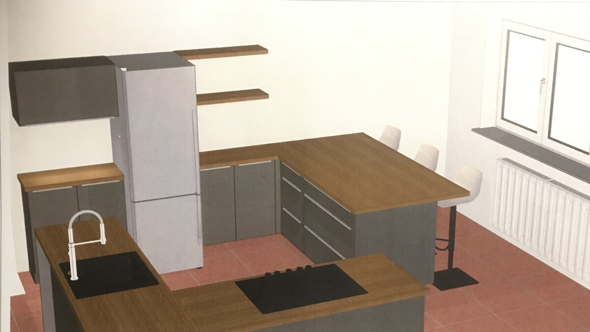

1. von mir nachgestellte Idee vom Küchenstudio mit Tisch
Stühle an der Wand sollen Bank / 2 Auszüge sein auf denen man mit Polsterung/Kissen sitzt.
Vorteile: Wunsch nach 4 Sitzplätzen erfüllt, kreativ mit der Integration in den Stauraum
Nachteile: Zugang zur Bank zu eng, Bank zu schmal, lange Laufwege Kühlschrank/Ofen, zu wenig Arbeitsfläche (wobei der Tisch auch eine wäre)

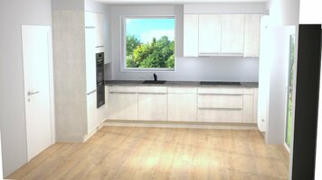

3. Vorschlag aus dem Forum von Evelin
Vorteile: kurze Laufwege, ausreichend Stauraum und Arbeitsfläche
Nachteile: Umbauarbeiten nötig (Heizung Flur und Tür Küche müssen verlegt werden), keine Sitzplätze bzw. nur im Durchgang

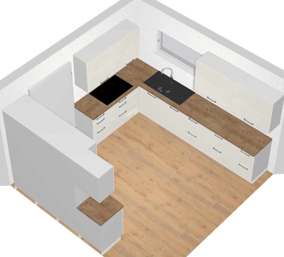

4. Abwandlung Vorschlag Küchenstudio ohne Tisch, entspricht in etwa Evelins #10
Der Herd könnte auch rechts neben die Spüle.
Vorteile: Optimum an Stauraum und Arbeitsfläche, ggf. noch ein kleiner Runder Bistrotisch stellbar mittig oder vor Terassentür mit 2 Stühlen (welche bei Nichtbenutzung unter den Tisch geschoben werden müssten um keine Auszüge zu stören)
Nachteile: lange Laufwege Kühlschrank/Ofen zu Spüle, Herd
Ich tendiere ehrlich gesagt zu Variante 4, auch weil dort 3-5 Hochschränke möglich wären und Stauraum Arbeitsfläche am ehesten der Raumgröße entspricht.

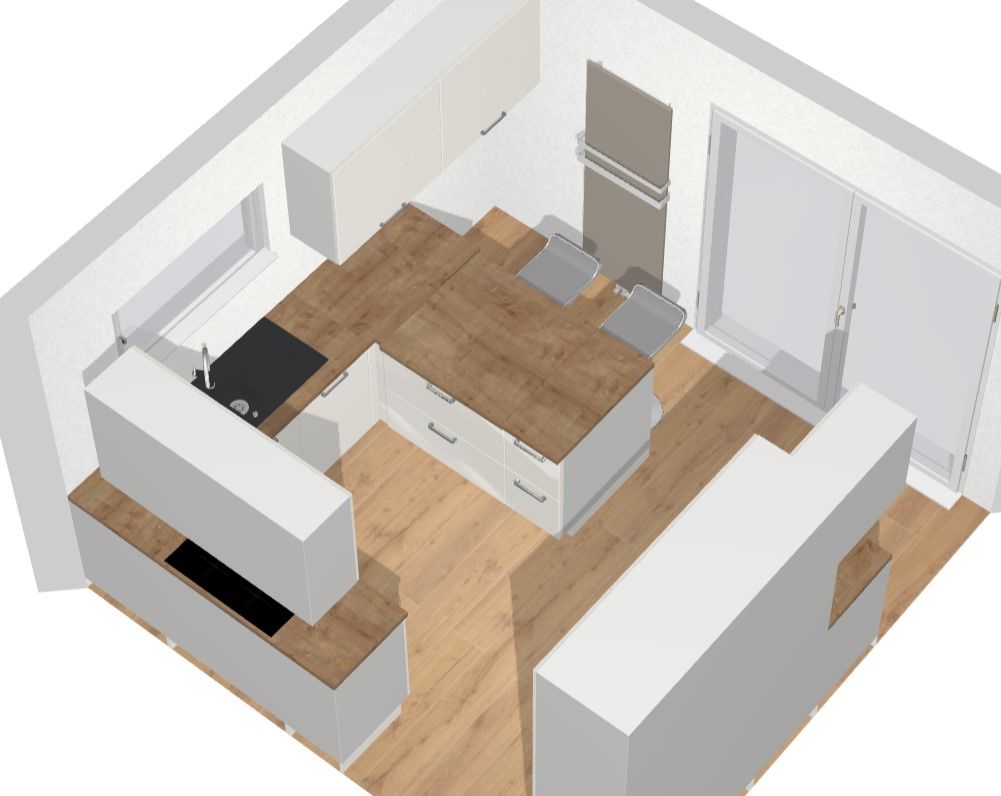

Mir ist noch eine Idee gekommen als ich diese Küche gesehen habe:
Schüller Küche matt weiß mit High-End Siemens E-Geräten - Gebrauchte Küchen in München
Der Häcker Planer ist leider schlecht und bietet keine überstehenden Arbeitsplatten etc.
Die Halbinsel soll 60er Tiefe und 30 cm Überstand sein, dann hätte man dahinter zum sitzen noch 370-60-120-90-10 = 90 cm Platz
Die weitere Ecke könnte man wie in der verlinkten Küche mit einem offenen Regal machen oder mit einem 60er Auszugsschrank oder auch nur mit einem Arbeitsplatten-Überstand für weitere Barhocker (dann auch ein Hängeschrank weg).
Was haltet ihr von der Idee?

bismku
51
@isabella: Danke für die Antwort. Zwischen den beiden Arbeitsflächen sind 130cm (2x60er Schrank + 2x5 Eckschrank. Das finde ich schon üppig und mehr als bei den Planungen #2 + #3 bisher.
Wenn du eine der 4 Optionen in #31 aussuchen müsstest. Welche würdest du nehmen?
@Land_Frau: Danke für dein Bild. Wie viele cm steht bei euch die Platte über? Sieht nach weniger als 30cm aus.

In einem U muss man alles betrachten, nicht nur den Zeilenabstand. Du stehst auf einem Handtuch und wenn Du den GSP öffnest oder einen breiten Auszug, kannst Du Dich nicht mehr bewegen. Das sind nur Eindrücke, ohne Grundrissansicht und nur mit einem verzerrten 3d-Bildchen kann man die Laufwege und Abständen nicht beurteilen.
Die Hauptarbeitsfläche befindet sich idealerweise zwischen Spüle und Kochfeld, bei dem Layout musst Du immer die Sachen von derSpüle auf die Arbeitsfläche, dort bearbeiten, dich dann für jeden Schwammtuch Auswringen oder Messer spülen umdrehen und wieder zurück, dann zurückdrehen zum Kochfeld, alles in deiner 1,7 m2 Stehfläche. Findest Du das erstrebenswert?
Und, ehrlich, wer will ernsthaft mit dem Rücken zum Fenster sitzen, essen, Zeitung lesen?
Leider ist die Türensituation bescheiden, ich persönlich wollte einen großen Zugang vom Flur zum Ess- und Wohnzimmer und den schmalen Durchgang von der Küche ins Esszimmer braucht man nicht, dafür habt ihr einen Flur. Oder Nägel mit Köpfen machen und die Küche komplett zum Essbereich öffnen. Dann kann man die Flurtür schliessen.
Ich würde #19 nehmen, die Türsituation wie gesagt lösen und, meine Güte, einen Heizkörper versetzen ist kein Act und kostet nicht die Welt. Dafür kriegt Ihr einen schönen und nutzbaren Grundriss für die nächsten 20+ Jahren.
