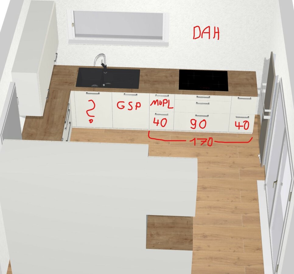

ihr habt recht, unter der Spüle wären 60cm Müll und 60cm Spülmaschine jeweils nur von einer Seite zugänglich und jeweils würde der 90cm Auszugschrank blockiert, wenn offen.
Nicht praktikabel im Alltag.
Auch wenn der Vorschlag von Evelin der Ergonomischste ist, präferieren wir doch folgende Variante, da 3 Hochschränke in Summe mehr Stauraum und offene Zugänglichkeit aus allen Richtungen, auch wenn das "magische Dreieck" recht lange Schenkel zum Kühlschrank hat.

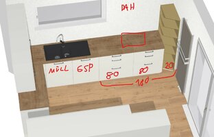

Wir könnten unter der Arbeitsfläche zwischen Spüle und Herd einen kleinen Müllschrank 40cm unter der Arbeitsplatte planen, dann würde daneben z.B. noch ein 90er und 40er passen. Was würdet ich dann in den Spülunterschrank packen (ggf. Quokker bei uns aber eigentlich zu schade)
Optional ohne MUPL wären z.B. 2x 80er Schrank und als Idee ein offenes Regal von 20cm, was die 10cm Heizungsvorsprung noch ausnutzen könnte, der Optik aber schaden könnte.
Die Optik des Bilds ist eine Katastrophe wegen der fehlenden Möglichkeiten des Häcker Planers (Alno funktioniert bei mir leider nicht :-( ). Das Regal soll nur so hoch wie die Arbeitsplatte sein und bündig mit Front natürlich.
Die kurze Seite hätte Platz für einen 120cm Schrank. Macht so ein großer Sinn oder besser aufteilen 2x60 oder 1x80 + 1x40? Stauraumplanung ist wahrscheinlich die Antwort.
Optional mit Übertiefe auf der langen Seite würden wir 15 cm verlieren und noch einen 100er stellen können. Wir gewinnen also bei 170cm 15cm (2550 cm²) und "verlieren" bei 20cm 60cm (1200 cm²) Standardtiefe. Arbeits-/Abstellfläche wird auch größer. Bei MUPL mit Übertiefe reichen dann ggf. sogar 30cm?

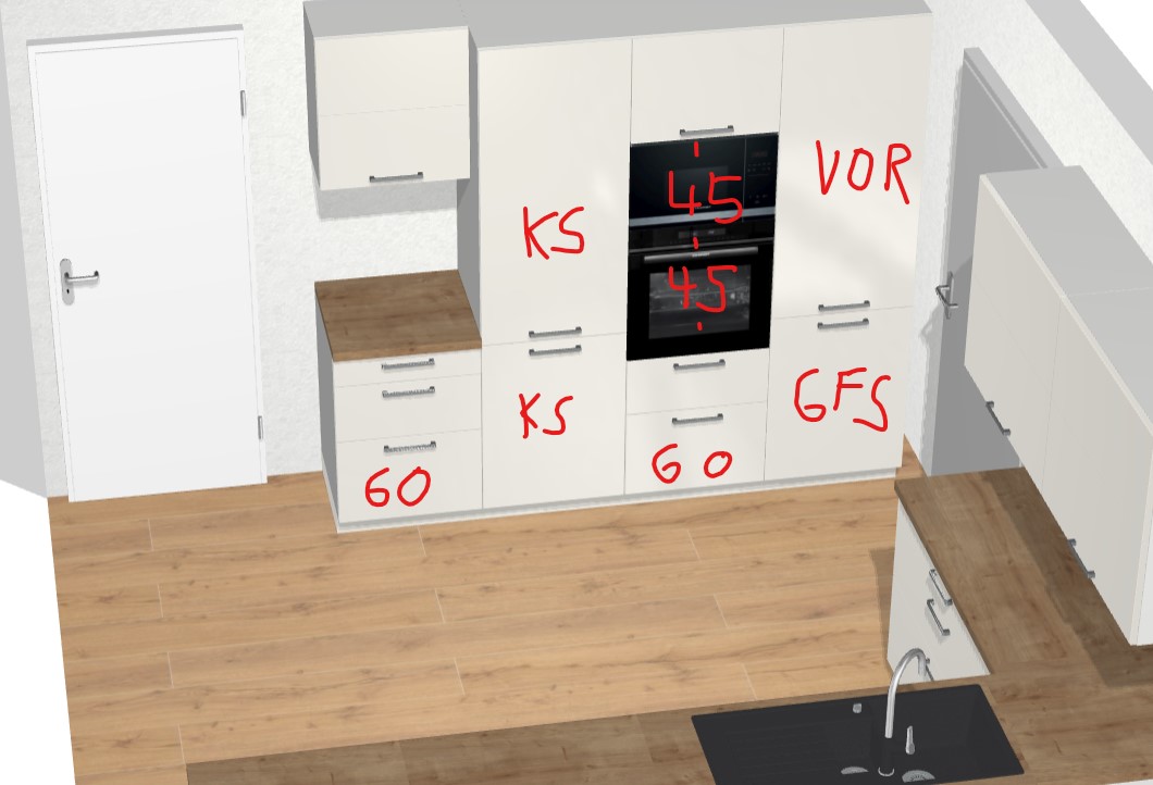

Die Hochschrankseite würde mit einem 60er Unterschrank beginnen, damit man nicht optisch gegen eine "Wand" läuft, wenn man aus dem Esszimmer kommt und damit man eine Einkaufskiste abstellen kann um den Kühlschrank besser einzuräumen. Darüber Hängeschrank oder nur Regale.
Daneben ein größer Kühlschrank, daneben 2x 45cm Nischen für Kombidampfgarer und BO+Mikrowelle , daneben ein Gefrierschrank mit 4 Schubladen und darüber Vorräte.
Alternative kleiner Gefrierschrank im Keller und großer Vorratsschrank aber wir denken, dass wir häufiger an den Gefrierschrank müssen als an manche Vorräte (die dann in den Keller kommen).
