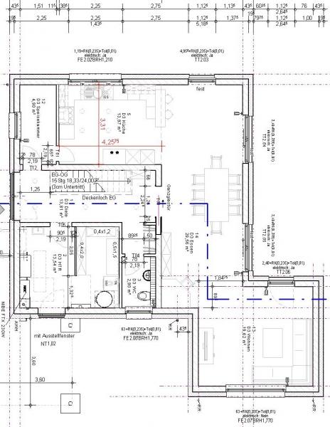

Hallo liebe Küchen-Forum Gemeinde,
da ich im Sommer den Bau eines Einfamilienhauses nach Art einer modernen Stadtvilla (2 Vollgeschosse - ca. 200m²) plane musste ich mich zwangsläufig auch mit dem Thema Küchenplanung befassen. Da dies völliges Neuland für mich ist hat mir dieses geniale Forum schon viel Wissen und Ideen vermitteln können. Vielen Dank - Ihr seid spitze!
Aufgrund der positiven Berichte zum Thema Alno Küchen habe ich mich schon mal auf diesen Hersteller festgelegt und versucht eine optisch ansprechende und funktionale Küche zu entwerfen. Dabei habe ich auch versucht die Tips zur preisgünstigen Gestaltung mit einfließen zu lassen indem ich mit möglichst wenigen aber großen Schranktypen geplant habe. Auf tote Ecken könnte ich aber leider nicht verzichten, da ich keine Blende ich der entsprechenden Größe gefunden habe. In der linken Ecke hat nun ein Rondell-Unterschrank und in der rechten Ecke ein Unterschrank ohne teures Innenleben platzgefunden.
Bei der "halben" Kochinsel würde ich gerne die Arbeitsplatte ein paar Zentimeter überstehen lassen um dort eine Art Zweit-Essplatz zu ermöglichen. Ich habe jetzt erst einmal mit 35cm geplant. Ist dies überhaupt möglich und sind 35cm ausreichend?
Um die E-Geräte werde ich mich erst später kümmern - bisher ist nur klar, dass es wohl ein 80er Induktionskochfeld sein soll. Bei den guten Markengeräten kann man dann wohl aufgrund der geringen Höhe auch eine Schublade direkt darunter einplanen. Bei der Dunstabzugshaube muss ich mich wohl aufgrund der kontrollierten Be- und Entlüftung mit Wärmerückgewinnung mit der Umluftvariante anfreunden.
Was denkt ihr was eine solche Küche in etwa Kosten wird? Hab momentan noch gar keine Vorstellung ;-)
Noch einige Daten zur geplanten Alnoart Küche:
Front: ALNOART pro Hochglanz weiß
Arbeitsplatte: noch nicht entschieden - irgendwas dunkles
Arbeitshöhe : 95,5cm
Sockelhöhe: 13,5cm (im AlnoPlaner leider nur 17cm möglich)
Bodenbelag: dunkle Fliesen mind. 60x60cm
Schranktypen (Nr. siehe Grundriss):
1: KSV29642 Stand-Kühlautomat (BREITE 60cm) (TIEFE 64cm) (HOEHE 185cm)
2: AEF3400X Insel-Dunstesse mit Lüfter und rundem Kamin
3: ZS2090 (R) Einbau-Spülbecken, rechts
4: GSB60X Frontplatte für integr. Geschirrspülmaschinen
5: OKS8039 Oberschrank
6: SA30156 Seitenschrank für Vorräte>> Frontfarbe 2 Nr. F743
7: OKS8039 Oberschrank
8: SUMKB2A156 Seitenschrank für Einbaugeräte
9: SPAM601 Unterschrank für Spüle
10: RBS78 Seitliche Verkleidung
11: UK2A120 Unterschrank für Kochmulde mit integriertem Schaltteil
12: U3A80 Unterschrank
13: UEK80 Eck-Unterschrank 80x80cm
14: US2A120 Unterschrank
15: UE105 (R) Eck-Unterschrank, UEBE
So das wars erst einmal von meiner Seite... für Vorschläge/Anregungen jeglicher Art bin ich sehr dankbar.

Hab nur kurz mal drübergeschaut und finde auf den ersten Blick, dass man der Halbinsel mehr Raum gönnen könnte, vorallem in der Tiefe.
35 cm Beinfreiheit ist glaub nicht optimal, Beine sind wichtig... gib ihnen Platz;-)
Das wärs von mir fürs Erste
Viel Spass und viel Input hier
wünscht
Samy
Nachtrag: Kochinsel in DER Tiefe ist echt knapp und ausserdem nicht wirklich funktionell und komunikativ, ausser wenn Du Gäste, Familienmitglieder und andere eindampfen, einfetten und mit Dunsthaubenkrach nerven willst:-\

Das ist ja ein Riesenraum für die Küche. Und die aktuelle Planung ist eher ... hmm.
Budget, es wird hier keiner einen Küchenpreis ausrechnen. Und, es wäre hilfreich, wenn du uns die Maximalsumme für die Küche in etwa benennen kannst. Man hat ja so seine Schmerzgrenzen.
Kochen beide? 181 cm und 164 cm?
Es soll also ein SbS werden. Warum? (frage ich jeden :cool:). Mit Wasseranschluß wg. Eiswürfeln etc.?
Gibt es Geräte, die übernommen werden sollen?
Planänderungen:
Läßt sich z. B. das Fenster noch weiter nach rechts schieben (Grundrissaufsicht)?
Wird das Küchenfenster mit festem Brüstungselement unten geplant? Beispiel:

Mit der Tiefe der Halbinsel könntest du recht haben... wollte eigentlich verhindern das die Küche in den nächsten Raumabschnitt "Essen" hineinragt. Aber ich könnte die Länge der Küchenzeile ja auch etwas kürzen und dafür der Insel mehr Tiefe zukommen lassen... werde das mal ausprobieren.
Ich hoffe mal das meine Freundin (164cm) hauptsächlich das Kochen übernehmen wird... wir haben bisher noch nicht zusammen gewohnt.
Die SBS Gefrierkombi wollte ich eigentlich nur wegen der Eiswürfel Funktion haben. Glaube nicht das wir den Frischwasseranschluss nutzen würden (trinken Mineralwasser). Hab gesehen das LG einen A++ SBS im Programm hat ohne Frischwasseranschluss. Das einzige Gerät was wohl übernommen werden soll ich meine kleine Senseo Latte Select.
Das Küchenfenster lässt sich aufgrund der Planung im OG (Fenster EG und OG sollen genau übereinander liegen) nicht weiter nach rechts verschieben. Auf ein Brüstungselement im Fenster möchte ich verzichten da ich schlichte Fenster (ganz ohne Sprossen) bevorzuge. Es sollte reichen wenn ich eine Fensterseite komplett öffnen kann... denke mal das man die Küchenfenster sowieso hauptsächlich auf "Kipp" stellt.

Wie wäre es so?
Spülenzeile übertief
60cm GSP
60cm Spülenunterschrank
40cm Biomüll
60cm Auszug
darüber 100cm+120cm Hänger
Insel: 240cmx 97,5 cm
Kochseite:
3x80cm Auszug über den beiden rechten das Kochfeld
Rückseite:
40cm Drehtür 37,5cm tief (Hängeschranktiefe)
80cm Drehtür 37,5cm tief
120cm überstehende Arbeitsplatte für Barhocker
Hochschrankwand
60cm Kühlschrank
60cm Backofen/Mikrowelle
60cm Tiefkühler
Ich würde diese einkoffern, oder gucken ob es eine möglichkeit gibt diese in eine Wandniesche zu packen (also so wie sie jetzt stehen aber soweit wie möglich nach planunten) dies würde evtl auch die Möglichkeit bieten die Insel tiefer zu machen
