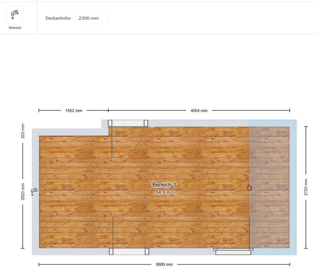

Die Nutzbare Fläche für Spüle, Herd, Spülmaschine, sprich die Anschlussseite hat die Maße: 1550 x 2520 x 1560 mm (mit Putz, aktuell noch etwas größer)

Die vorhandenen Türen (Tür zur Dachterasse und Tür in den Flur) sowie das Fenster müssen so bleiben. Von dem aktuellen Zustand gibt es auch noch keine Zeichnungen.

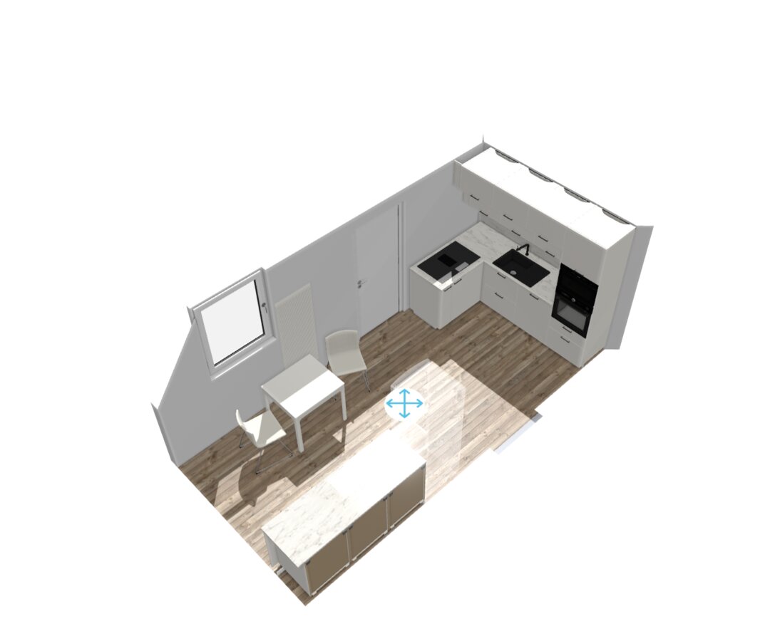

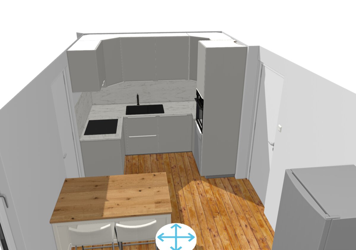

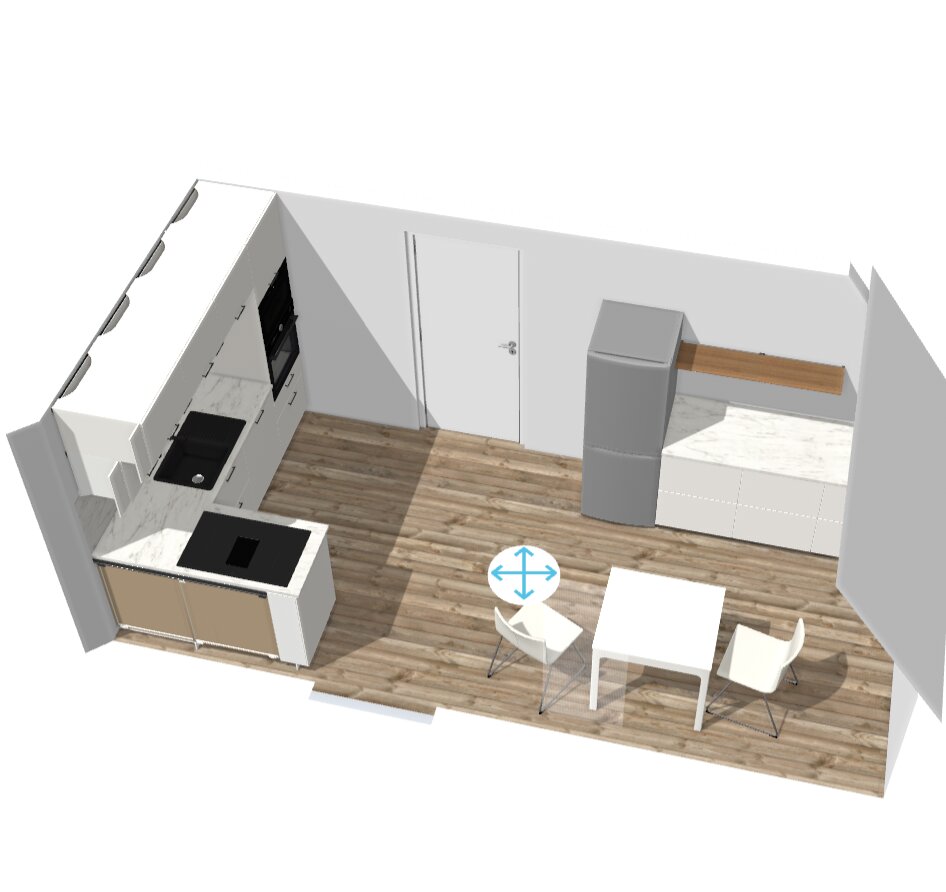

Die Planung erfolgte jetzt erst einmal mit der IKEA -Software, obwohl mir da einige Schränke für meine Planung fehlen.
Ich habe mal die Planung unseres Küchenstudios beigefügt, leider konnte ich das nur vom Monitor abfotografieren - es wurden keine Unterlagen ausgehändigt.
Wo würdet ihr die Spülmaschine unterbringen?
Geht das mit Spülmaschine unten und Backofen oben drüber?
