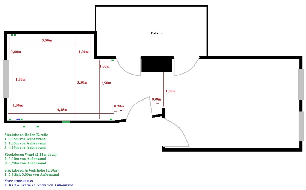

Vorhaben
Freundin und ich ziehen im Juni um, wollen dafür gerne eine neue Küche kaufen.
Da wir beide nicht bereit sind "nur" für Korpusse 5-stellige Europreise zu bezahlen haben wir uns für eine IKEA Küche entschieden.
Das liegt auch einfach daran, dass es sich um eine Mietwohnung handelt und nicht um einen Eigenheim. Devise also Einfach, gut und dennoch preiswert.
Daher soll es definitiv eine Bodbyn in Elfenbein weiß werden. Preis wäre übrigens unschlagbar bei knapp 2500€.
Elektrogeräte
Hier setze ich hingegen auf Marken, zum Teil wurden die Geräte auch schon gekauft.
Siemens Backofen HB75GU550 (autark und schon gekauft)
Neff Induktionsfeld TT5455 (autark und schon gekauft, 60cm)
Siemens XXL SX76P030 Spüler mit Varioschanier (Notwendig bei Ikea , wenn man kein Gleitschiene möchte
Villeroy & Boch Subway 45 Spüle
Siemens LC68BA542 Dunstabzugshaube (60cm)
Siemens KG39NXI42 Kühl/Gefrierkombi
Mikrowelle, Toaster und sonstige kleinere Elektrogeräte sind bereits vorhanden bzw. ziehen mit um
Küche
An sich soll die Küche eine Zeile werden, hier kurz ein paar Fakten.
Die eigentliche Gerade ist ca. 425cm lang.
Die bodennahen Steckdosen sind bei ca. 35cm, 105cm und 410cm (gemessen jeweils an der Mitte der Dosen von der Außenwand).
Die Wand bis zum Fensterbrett beträgt ca. 100cm.
Die Steckdosen (3 Stück) auf Arbeitshöhe befinden sich bei ca. 300cm, wieder in der Mitte gemessen.
Die Hochsteckdosen sind ca. bei 215cm Raumhöhe und wieder mittig bei ca. 110cm und 190cm.
Dann befinden sich noch auf der gegenüberliegenden Seite Steckdosen.
Laut Schaltplan ist "wie immer" die Starkstromdose einzeln abgesichert, ebenso die Steckdose für den Spüler, die restlichen Dosen sind zusammen abgesichert.
Plan ist es daher vom Elektriker die Starkstromdose zu splitten oder wie man das nennt, also 2 Phasen zum Induktionsfeld (7200W) und eine Phase zum Backofen (3600W).
Plan ist es auch wirklich die Küche aus einer Zeile bestehen zu lassen.
Ein Fliesenspiegel ist nicht vorhanden und darf auch nur mit Genehmigung vom Eigentümer angebracht werden. Problem ist "Kleber" auf Wand. Daher möchte ich gerne bedruckte Aluverbundplatten (Steinmotiv) 2mm stark in die Ikea Wandpaneel-Führungen verbauen.
An die gegenüberliegende Wand möchte ich später MDF Platten verbauen (schrauben) und diese mit Steinen verblenden (kennt ihr sicherlich).
An diese Wand kommt auch unser Servierwagen (Getränkevorrat + Mikrowelle) und der Kühlschrank.
Der Roman neigt sich dem Ende...so habe ich mir die Blockbildung vorgestellt, danach einige Bilder (sagen ja bekanntlich mehr als tausend Worte
Blöcke
1. Passleiste
2. Hochschrank für Backofen 60cm
3. Spülen Unterschrank (genau vor Wasseranschluss, von Ikea empfohlen) 60cm
4. Geschirrspüler 60cm
5. Unterschrank für Kochfeld 80cm
6. Unterschrank 80cm
7. Eckschrank (Tresen)
Alle Schränke besitzen unterhalb Schubkästen (Ausnahme Eckschrank, dieser hat dieser herausfahrbaren Böden)
Hängeschränke sind 60cm normale Türe, 60cm Glastür, 80cm Glastür und 60cm normale Tür geplant.
Grundriss
Bilder Küche
Planungsentwurf
Ich bedanke mich für eure hoffentlich zahlreichen Ratschläge.
Grüße Cole
Davon Kinder?:
Körpergrössen aller Hauptbenutzer (wegen Arbeitshöhe) in cm: 176cm und 168cm
Brüstungshöhe des Fensters (in cm): 80
Fensterhöhe (in cm): 160cm
Raumhöhe in cm: 280
Ausführung Kühlgerät: Stand-Alone bis 75 cm Breite
Küchenstil: Landhaus
Sitzmöglichkeit: Für wieviel Personen?: für 6 Personen
Gewünschte o. vorhandene Tischgröße: 160cm x 80cm
Welche Arbeitshöhe ist angedacht (in cm)?: 90cm - 91cm
Was steht auf der Arbeitsplatte oder soll dort stehen?: Kaffeemaschine, Wasserkocher, Messerblock, Toaster, Sonstiges (evtl. im Beitragstext benennen)
Welchen Stauraum gibt es sonst noch?: Geschirr/Gläserschrank im Wohn-/Esszimmer
Was/wie wird gekocht? (Alltagsküche, Menüs, Snacks usw): alles möglich, am Wochenende auch gerne zeitintensive Gerichte
Wie häufig wird gekocht?ab und zu[/COLOR]
Was stört an der bisherigen Küche und was soll die neue Küche unbedingt können? Warum?: kaum Stauraum, keine Schubkästen (außer Besteck), preiswerte Elektrogeräte
Welche Mülltrennung soll in der Küche vorgehalten werden?: Altpapier, Plastik, Alu, Metall total getrennt, Restmüll
Steht schon ein Küchenhersteller fest oder wird bevorzugt?: IKEA
Steht schon ein Gerätehersteller fest oder wird bevorzugt?: Siemens und Neff
29.03. Küchengrundriss vermaßt
