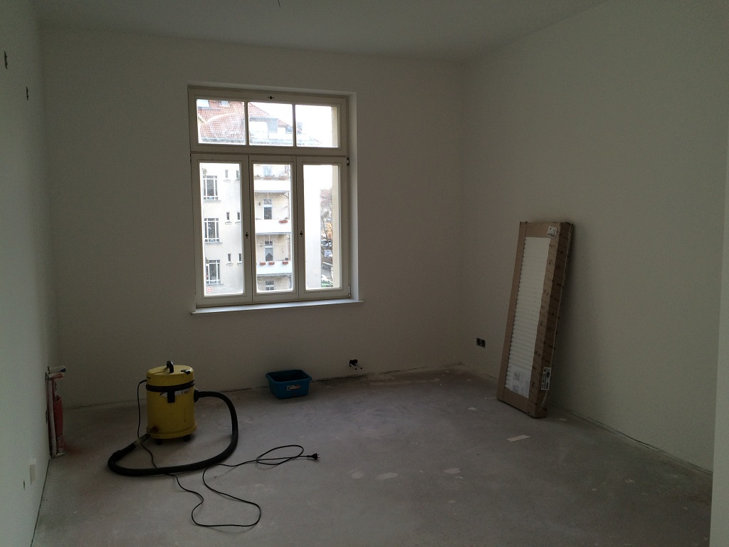

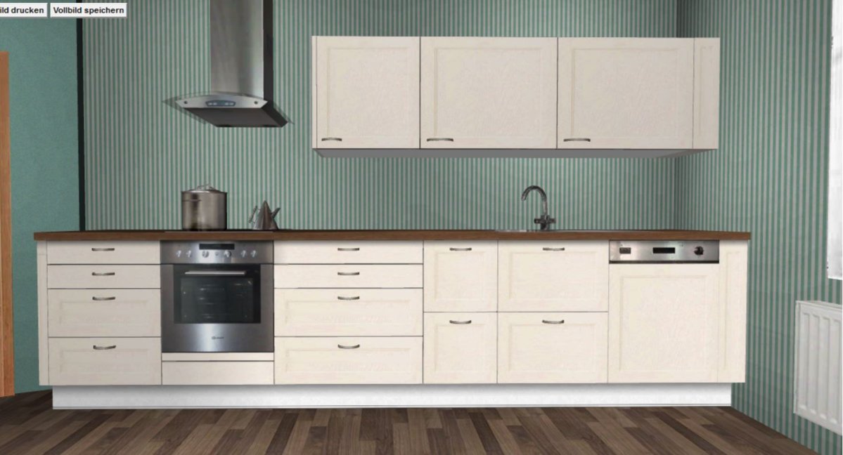

Noch ist nichts bestellt bzw. gekauft, bis auf einige Elektrogeräte. Also bei mir wird der Grundriss inkl. der Steckdosen, Wasseranschluss, etc. angezeigt.
So sieht dein Link bei mir aus:
Ich denke, es ist nicht zuviel verlangt, wenn du den Grundriss hier im Thread hochlädst.
Sehe ich genauso. Vermutlich hast du nicht genügend freigeschaltet etc. ... ist aber auch egal, ich denke, wir können erwarten, dass du die notwendigen Bilder etc. hier hochlädst. ;-)
Sorry,
dass wir noch nicht geplant haben. Aber wir haben Karwoche und wir PlanerINNEN noch ein RL.
Du hast deine Planung am Mittwoch hier eingestellt und erst gestern Abend einen Grundriss, mit dem wir etwas anfangen können.
Übrigens ist es ein schöner Raum, auch wenn die Brüstungshöhe niedrig ist.
Also habe noch etwas Geduld.

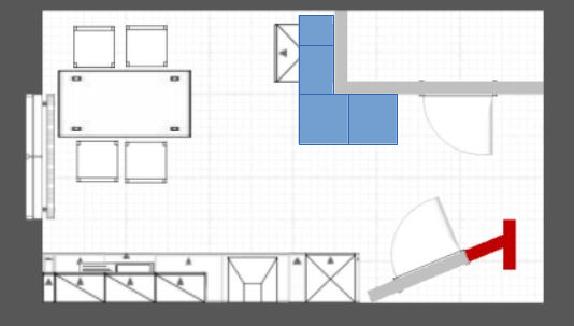

Ich habe dir einmal den Grundriss im Alno angelegt. Allerdings stimmen die Maße planrechts mit den Türen nicht. Hat allerdings für die Küchenplanung keine ausschlaggebende Bedeutung, sofern die 4,25 cm planunten stimmen.

Leider lässt deine Küche wegen der niedrigen Brüstungshöhe und des Heizkörpers keinen Planungsspielraum. Deswegen wieder eine Zeile und den Kühlschrank an der ungünstigen Position.
Beginnend planlinks:
15 cm Blende, wegen Heizung - diesbezüglich hast du meine Frage noch nicht beantworter
GSM
60 Spüle - wenn möglich ohne Abtropfe
80er Auszug
80er Auszug mit Kochfeld mittig
20er Drehtür für Backbleche, Bretter etc.
BO
  • coletrickle_Mela.KPL
  • coletrickle_Mela.POS
oder so:
Verzicht auf hochgebauten BO dafür mit MUPL
Wäre mein Favorit
  • coletrickle_Mela2.KPL
  • coletrickle_Mela2.POS
Hier noch mein Vorschlag von oben skizziert:
Das Blaue sind zwei 60er Hochschränke für Kühli und Backofen (Einbaukühli) und ums Eck rum zwei Vitrinen z.B. in Hängeschranktiefe.
Dann ist der Weg zum Kühli nicht so weit und man hat in der Zeile mehr Platz. Außerdem sieht sowas ein bischen mehr "gewollt" aus und nicht einfach nur irgendwie hingestellt. *find*
Danke erstmal für die 3 Alternativvorschläge.
Leider wären bei 1 & 2 die Steckdosen auf Arbeitshöhe genau hinten dem Backofen /hinter dem Induktionsfeld.
Bei Variante 3 müsste ich das Backofenkabel unter dem Fenster, durch den ganzen Raum verlegen. Kann man sicherlich per Kabelkanal ordentlich gestalten, wäre doch aber sehr komplex.
Der Heizkörper ist von der Tiefe Standard, also sicherlich um die 10cm.
Um hier nicht anzuecken oder so hatte ich den Hochschrank inkl. Backofen dort platziert. Die unteren Schubladen gehen glaube ich maximal 40cm auf, dürfte also nicht anecken, auch wenn die Leiste bei Ikea nur 5cm breit ist.
Zum Thema GSM, warum sollte dieser immer an der Wand stehen? Bei uns ist er in der Regel zu, bei Ikea ist es relativ kompliziert, wenn dieser nicht zwischen zwei Korpussen steht.
Zum Thema Spülbecken. Auf keinen Fall kaufe ich das bei Ikea, das ist mindere Qualität, für mich kommet hier wirklich nur Villeroy und Boch oder SystemCeram in Frage. Würde auch ein evtl. größeres kaufen. Bei unserer jetzigen Küche Haben wir zwischen Kochfeld und Spüle ca. 30cm und zwischen Wand und Spüle ca. 15cm Platz. Bei dem 80ziger dachte ich halt man kann es aufgrund der 35er Spüle so verschieben, dass man rechts Platz für Utensielien hat und links dennoch etwas mehr Abstand zum Kochfeld. Bin glaube ich auf 50 und 10cm gekommen.
Spülen zum wir außer meine Schmiedepfannen nix, abgewaschen werden nur die guten Messer und alles was nicht in den GSM darf wie Holzbretter. Da nutzen wir dann auch das Abtropfbecken. Werde mal morgen die jetzige preiswerte Edelstahlspüle messen.
