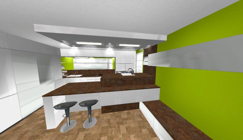

    Hallo allerseits,
    ich melde mich nun auch mal wieder mit einem Problem. Samy ist fleißig dabei, unsere Küche zu konstruieren und hat wohl schon das ein oder andere graue Haar wegen uns bekommen bzw. steht kurz vorm Nervenzusammenbruch.
    Nachdem die Schränke nun einigermaßen klar sind, geht es um die Deckenabhängungen und die Beleuchtung.
    Hier mal ein Planungsbild.
    Wie ihr seht, haben wir zwei Abhängungen, einmal über der Fensterzeile und einmal über der Halbinsel.
    In der Fensterzeile wird auf der rechten Seite die DAH untergebracht (Novy Highline).
    Wir haben unter jeder Abhängung einen Standard-Lichtauslass.
    Ich hatte mir überlegt, dass mir Einbauspots ganz gut gefallen würden. Da wäre aber die Frage: LED oder Halogen? Oder doch Leuchtstoffröhren (wie Vanessa sie hat)?
    Was meint ihr? Ich hab ein bisschen Angst, dass LED-Spots zu wenig Licht geben.
    Könnte man auch erst mal mit Halogen-Spots arbeiten und diese dann später mal durch LEDs austauschen?
    Das Licht soll natürlich zum Arbeiten gut ausreichen, aber auch keine grelle Beleuchtung sein, die jeden erschlägt, der in den Raum kommt.

    Also es werden wohl Hochvolt-Einbaustrahler mit GU10-Fassung. Zunächst mal Halogen, weil bezahlbar.
    Auf LED können wir dann umsteigen, wenn die Halogener ihren Geist aufgegeben haben.
    Ich stöbere momentan noch in diversen Onlineshops und weiß noch nicht, ob ich die Spots (Rahmen) eher in weiß oder in Alu/Edelstahl matt nehmen soll. Die Abhängungen sind ja alle in weiß hochglanz. Bin da echt unsicher.
    Und natürlich bleibt noch die Frage, wie viele von den Spots ich nehmen soll.
    Alle 50cm ist ja schon mal ein Anhaltspunkt. Aber eher nur einreihig oder zweireihig?
    Die Abhängung über der Insel ist ca. 300cm lang (evtl. auch etwas länger).
    Wenn ich da bei 50-100-150-200-250cm jeweils zwei Spots (zweireihig - ca 50-70cm Abstand zwischen den Reihen) hinpacke, müsste das doch gehen, oder?
    Oder würden auch 8 Spots reichen? Eigentlich schon, oder?
    Am Fenster hätte ich ca. 150cm zwischen Hochschrankbereich und DAH. Da hätte ich jetzt 2x2 Spots untergebracht. Kochfeldbeleuchtung ginge ja über die DAH.
    Wäre noch mal für Tipps dankbar.
