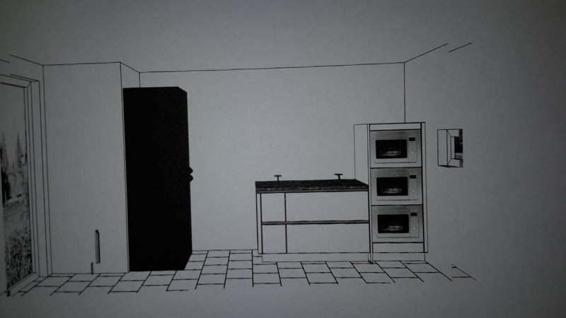

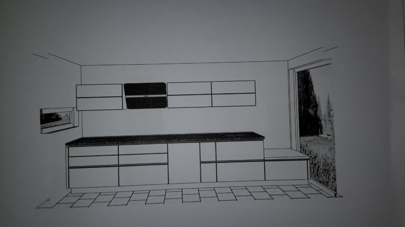

    ich habe über diesen tollen Forum von meiner Freundin gehört. Dank Forum hat sie Ihre Traumküche vor ein Paar Jahren geplant. Und ich würde gerne mit Euch die Planung meiner zukünftigen Küche auch besprechen. Ich brauche Eure Hilfe, vielleicht habt Ihr noch tolle Ideen. Ich bin sehr dankbar für jede Idee, Hilfe oder Ratschlag. Kritik ist natürlich immer willkommen.
    Momentan haben wir eine Küche, aber die Küche gehört uns nicht. Wir haben die Küche nicht übernommen, da die Küche schon relativ alt ist und trifft leider nicht meinen Geschmack.
    Die Küche ist offen. Von einer Seite gibt es ein Wand mit einem Aquarium. Das Aquarium ist fest installiert und kommt nicht weg. Gegenüber ist ein großes Fenster vom Boden bis fast zur Decke. Das Fenster steht ein bisschen schräg (Ist so gedacht und kein Baufehler :-) ) und kann nicht aufgemacht werden.
    Ein Kühlschrank ist bereits vorhanden (freistehend) und bleibt. (Breite 70 cm, Höhe ca 210).
    Ich möchte gerne eine grifflose Küche oder eine mit integrierten Griffen.
    Folgende Geräte sollen rein:
    • Backofen (schmal, 45 cm)
    • Dampfgarer (schmal, 45 cm)
    • Ich brauche noch eine Nische (45cm) für ein Dörrgerät.
    • Dunstabzugshaube (was mir sehr gefehlt eine Wandhaube ohne Blech, z.B. Falmec Flipper. )
    • Spülmaschine
    Die Schränke unten sollen alle mit Auszügen sein.
    Hängeschränke sollen nicht so hoch sein, max. 60cm
    Mülleimer soll nicht unter der Spüle, sonder neben und hoch sein.
    Spüle ohne Abtropffläche.
    Als Arbeitsplatte soll eine eine Granitplatte (Nero assoluto) sein. Fronten Hochglanz Lack in weiß.
    Geräte, die wir momentan auf der Arbeitsfläche haben sind:
    Wasserkocher, Messerbock, Profi StandMixer, Obstkorb.
    Ich habe heute ein Küchenstudio besucht und wir haben eine Küche (Alno Alnostar) geplant. Eine Seite (an der Wand) gefehlt mir sehr gut. Andere Seite (Insel) gefehlt mir noch nicht.
    Ich möchte gerne alle Geräte in einem Hochschrank haben. Aber der Schrank kann nicht an der Wandseite kommen. Da Aquarium ziemlich nah zur Wand ist und das Fenster von anderer Seite ist. In der Mitte will ich den Schrank auch nicht platzieren, da die Arbeitsfläche quasi geteilt wird. Gefehlt mir irgendwie diese Idee nicht. Dann bleibt nur die andere Seite.
    Was mir noch gefehlt. An der anderen Seite (Insel) neben Hochschrank will ich Schränke 91cm haben, damit ich die Arbeitsfläche auch als Bar Theke verwenden kann. Ich will keine Platte extra (momentan auf dem Plan haben wir die Beine für eine Theke-Plate, aber es gefehlt mir gar nicht).
    Und ich möchte gerne, dass diese Schränke auch die Auszüge haben, keine Türen. Ist es überhaupt möglich? Laut Küchenberater bei Alnostar gibt kein 91-Schrank mit Auszügen. Habt Ihr vielleicht eine wie es gemacht werden kann, dass ich zwei Schränke mit 91cm und mit Auszügen haben kann?
    Die Pläne versuche ich heute oder morgen noch hochzuladen.
    Vielen Dank!
    Lena

    Um auf 91cm zu kommen, einfach eine Einzelne Schublade auf den 78er Korpus und siehe da, Du bist beim 91cm.
    Alternativ drei einzelne Auszüge mit Raster 3-2-2
    Grifflos geht nicht meiner Meinung nach
