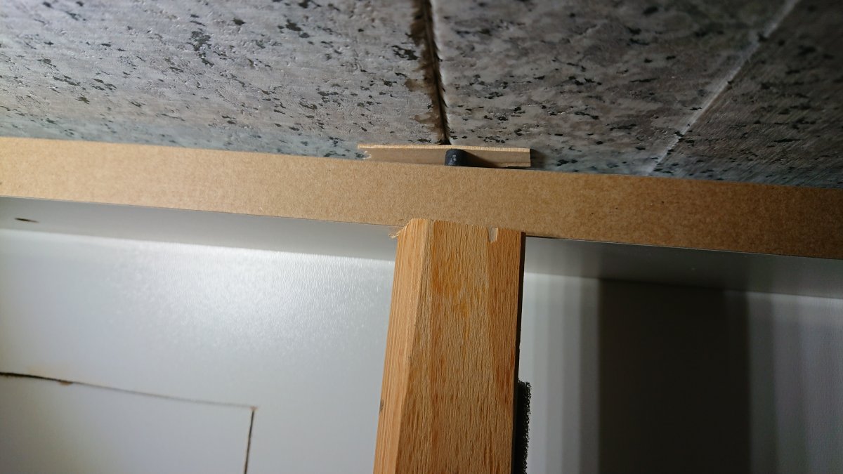

Lagerpunkt A sieht von unten so aus, da steckt eigentlich nur ein kleiner Kunststoffkeil:

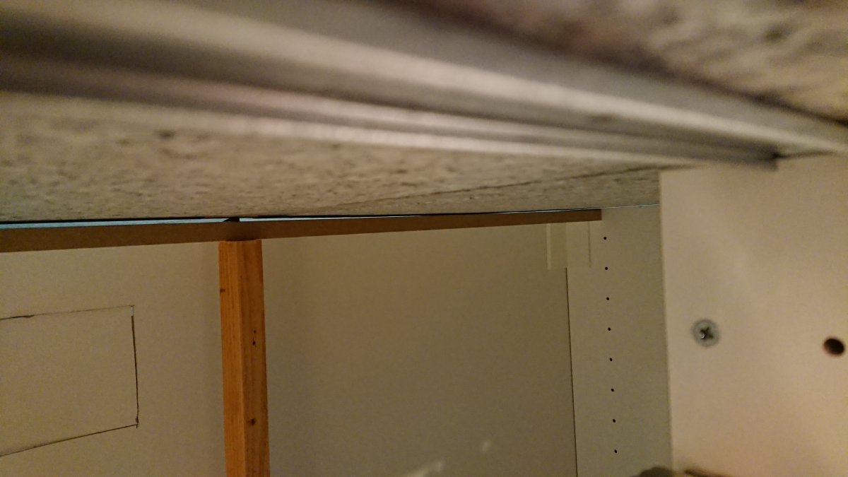

Da sich das Brett, auf dem die Arbeitsplatte an Punkt A aufliegt schon nach unten biegt, hab ich provisorisch eine Holzstütze reingeklemmt:

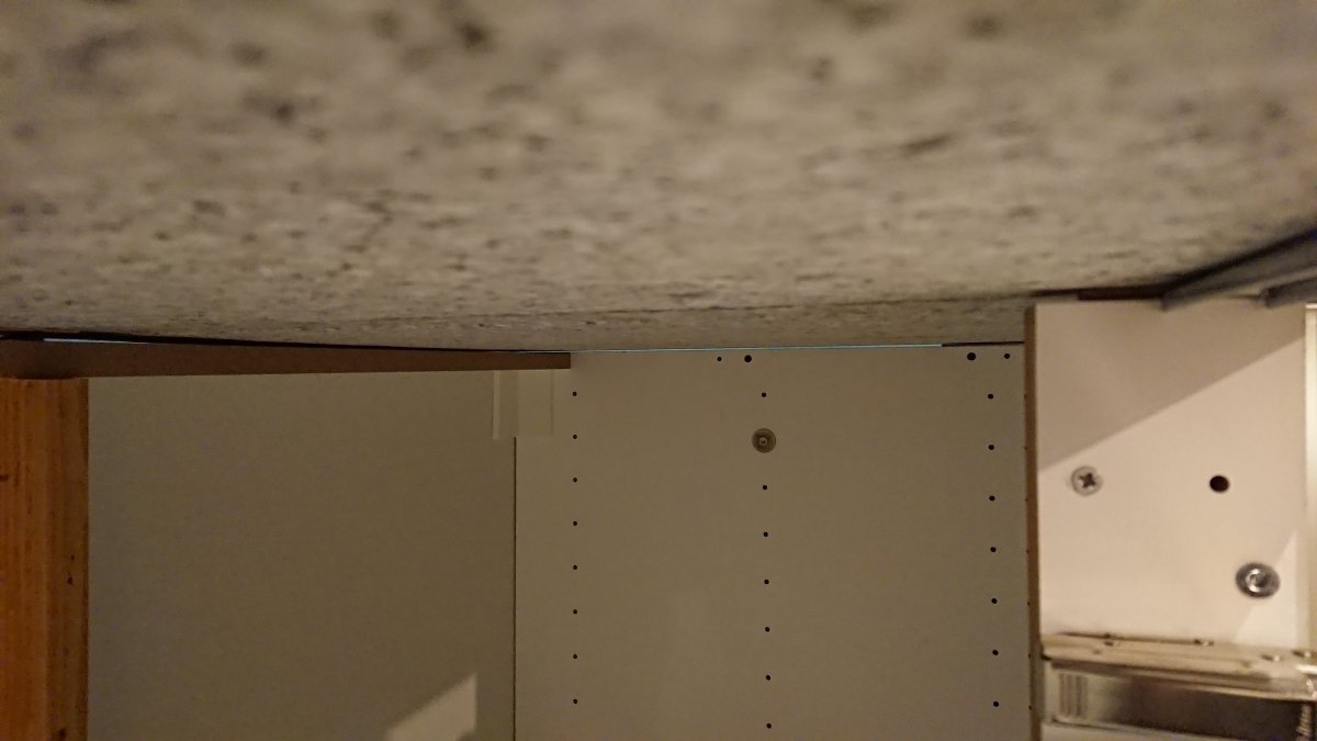

Das freihängende Stück Arbeitsplatte (entlang der gelben Linie) sieht von unten so aus:
Man sieht, dass überall Licht durchscheint (von unten hingehalten). Auf dem ersten der beiden Bilder sieht man auch noch, dass die Arbeitsplatte aufgrund der fehlenden Abstützung ne leichte Biegung macht (gelber Pfeil):

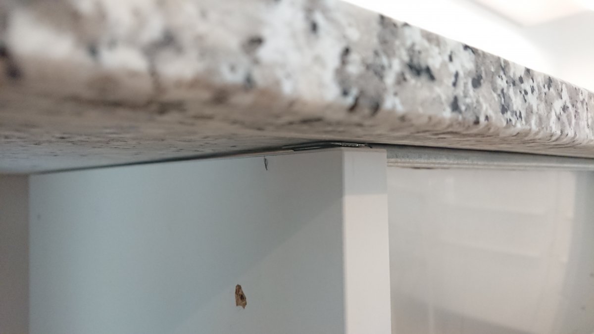

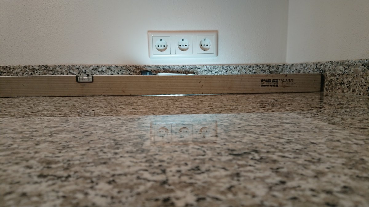

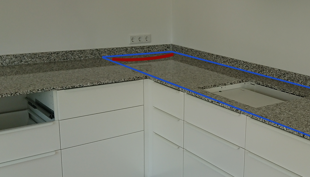

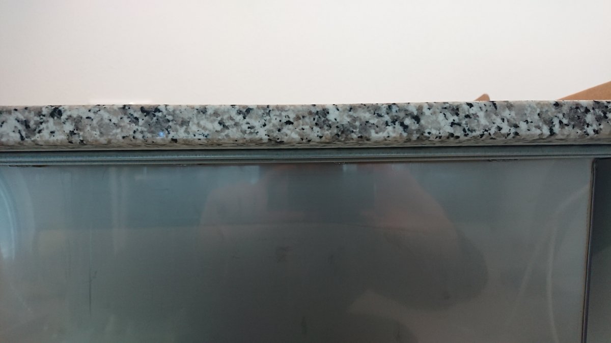

Von oben sieht die Durchbiegung so aus, es handelt sich um ca. 1 bis 1,8 mm:
Und skizziert sieht die Biegung so aus (roter Bogen):
Dass die Platte gebogen ist liegt nicht an der falschen Unterkonstruktion. Die ist halt einfach ein wenig gebogen. Kann mal vorkommen und erscheint mir in dem Bereich nicht sonderlich schlimm zu sein.
Natursteinplatten biegen sich nicht - sie brechen. :cool:

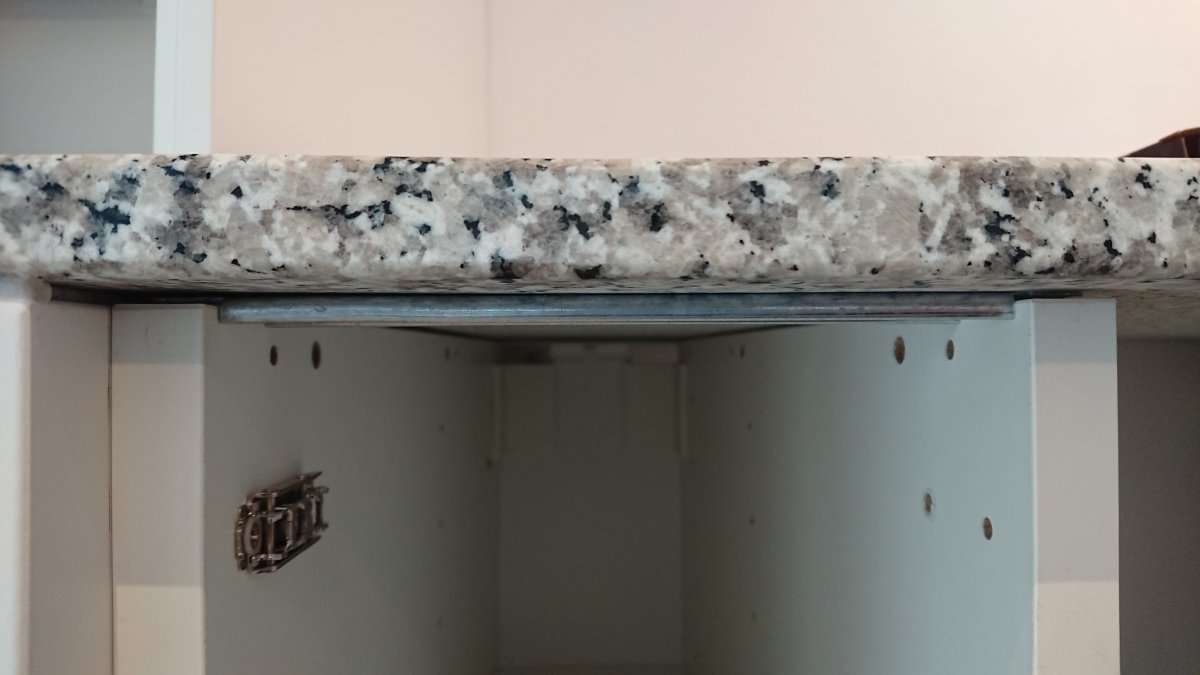

Die Platte liegt an den allermeisten Stellen auf der Traverse auf, nur direkt am Eckschrank bzw. dem Schrank rechts neben dem Eckschrank ist das nicht der Fall. Die Schrauben sind in der Traverse versenkt, sodass diese nicht überstehen.

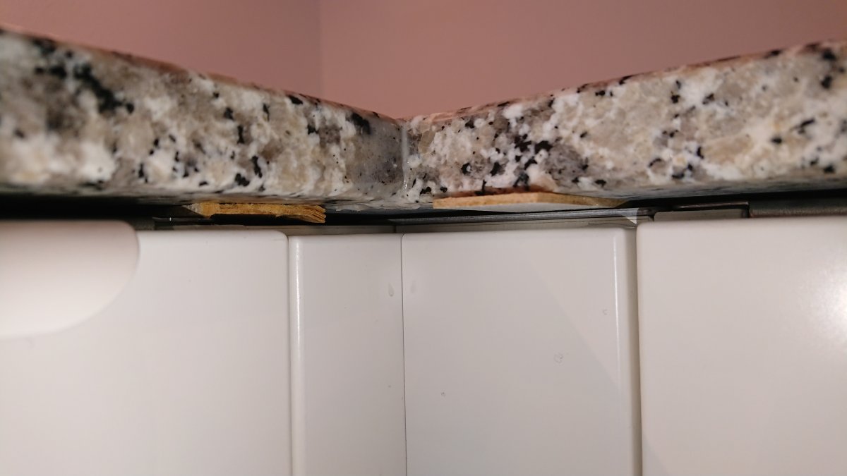

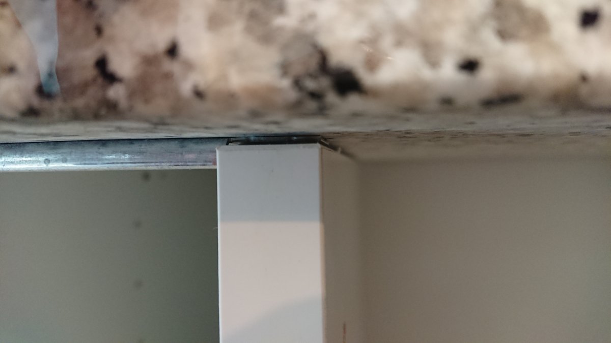

An der Innenecke direkt am Eckschrank ist allerdings wieder eine Problemstelle (die Rückwandstücke habe ich als Stütze reingeschoben, da die Platte sonst wieder in der Luft hängen würde):

ja, da kann ich Michael nur bestätigen, die Platte biegt sich nicht.. keinen einzigen Mikromillimeter.. wenn sie lose liegt, bricht sie.. aber sie wird sich garantiert nie biegen...
Komposite-Platten können sich biegen, Natursteine hingegen nicht.
