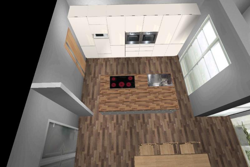

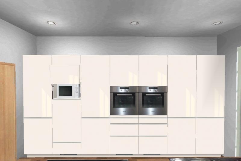

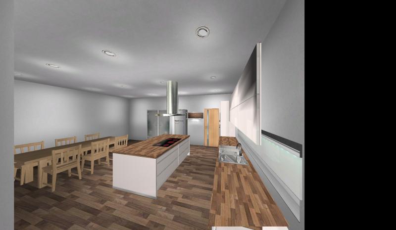

Die Planung unserer Küche ist leider etwas ins stocken geraten, da wir erstens nicht sicher sind, ob sie genug Stauraum bietet und zweitens das Angebot noch nicht zu unseren Preisvorstellungen passt.
Kann man da was besser machen?

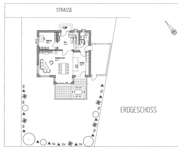

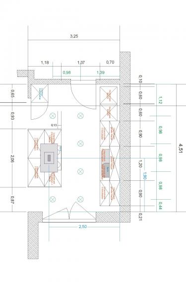

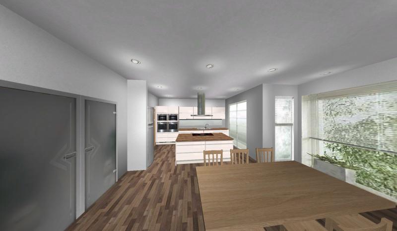

Hallo Peter,
also wäre es meine Küche, hätte ich noch ordentlich Luft beim Stauraum ;-), da habt ihr doch die eine oder andere Schublade mehr.
Von daher ist die Frage natürlich schwierig zu beantworten.
Ein bisschen Stauraum geht durch die grifflose Optik *verloren* und eine ganze Ebene rund rum durch die Wahl des 1-2-3 Rasters, optimiert wäre 1-1-2-2
Auch interessant zu lesen: https://www.kuechen-forum.de/forum/themen/38er-auszugshoehe-wie-nutzt-ihr-die.10759/
Geld könnte man wohl *sparen*, wenn es nicht zwingend Leicht sein muss, auch Hersteller wie Schüller , Häcker , Alno etc. machen schöne und auch grifflose Küchen, ebenfalls günstiger ist Schichtstoff und das muss nicht *billig* aussehen, z.B. mit Alukante.
Im Bild sind ja 4 Heißgeräte abgebildet, aber geschrieben hast du Standmikro, was natürlich auch viel günstiger als ein Einbaugerät ist. so wären nur noch zwei Geräte nebeneinander sichtbar, sieht auch gut aus.

Ich gebe Angelika in allen Punkten Recht.
Die Planung ist schlicht, mit breiten Schränken und ohne weitere Preistreiber. Am leichtesten lässt sich vermutlich durch Herstellerwechsel und bei den Geräten sparen.
Könnte man an der AP sparen (welches Material?)?
Die Kühlschranklösung mit dem Schrank daneben finde ich optisch noch nicht ganz gelungen, hat aber auch wenig mit dem Preis zu tun.
Eine Wand-DAH wäre vermutlich günstiger als die Insel-DAH. Dafür müsste die Insel dann eine Spüleninsel werden, aber ihr würdet Stauraum im mittleren Hängeschrank verlieren.

Alternativ ggf. Planrechts komplette Hochschrankzeile mit mittig gesetzten Geräten. Insel mit Spüle und Kochfeld. Hmm...

Hallo Peter,
Glückwunsch zu Deinem Grundriss, der gefällt mir.
Zu Küche und Stauraum möchte ich mich erst äußern, wenn mir die Maße klar sind.
Habt Ihr Euren Grundriss geändert?
Das Original sieht am Eingang anders aus als......
.....der vermaßte Küchengrundriss,.....
.....der von Deinem Alnogrundriss abweicht.
Entschuldige meine "Pingeligkeit", bei Küchen sind Frauen halt so.

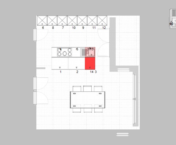

ohne dies jetzt genau auszuklügeln, könnte ich mir den Raum auch so vorstellen:
Plan links rausstehende Wand eliminieren.
Von links: Seitenschrank für Putzmittel (sonstiges), Schrank für Kühlgerät und Mikro hinter Lifttür, Schrank für Vorräte, 2 Seitenschränke für Geräte, 2 Seitenschränke für Vorrat.
Insel mit Spüle (fällt mir gerade auf SpüMa vergessen:-[) und Kochfeld. Zum Essbereich hin übertiefe Unterschränke.
Die Hochschrankwand schön eingekoffert. Über die Insel sowas:
Anhang anzeigen peter.banz_snow 25062012.KPL
Anhang anzeigen peter.banz_snow 25062012.POS

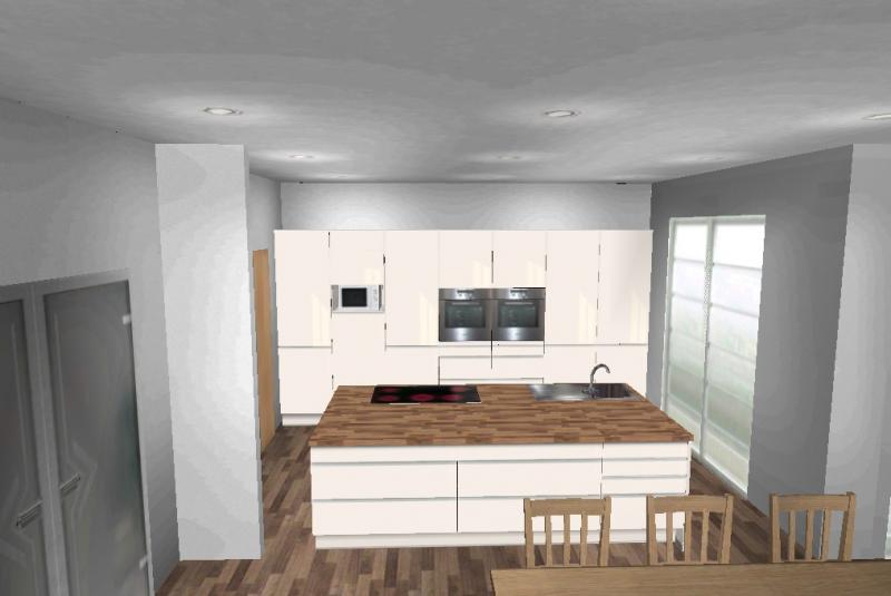

So habe ich mal schnell versucht, aufgebaut auf Peters Alnoplanmaße, Stand Alone verschoben, wenn er dann unbedingt sein muss.
  • Peter EH 1.KPL
  • Peter EH 1.POS

Elke, auch sehr schöne Lösung, wie ich finde:2daumenhoch:

Hatte ich vergessen, der Alno Grundriss ist etwas älter gewesen. Die Größe der Küche ist 3,25x4,51m Rohbau (also gehen nochmal 1,5cm Putz ab).
Danke für Euren Einsatz :rose:

@snow:
ohne das ich es besser könnte :-[, aber ich finde die Rückwand mit den Hochschränken zu wuchtig und die Insel als Arbeits- und Kochinsel zu klein :'(.
@Peter: Aber wie oben schon beschrieben, wäre eine Arbeitsinsel praktischer. Die Argumente hat Angelika bereits geliefert.
