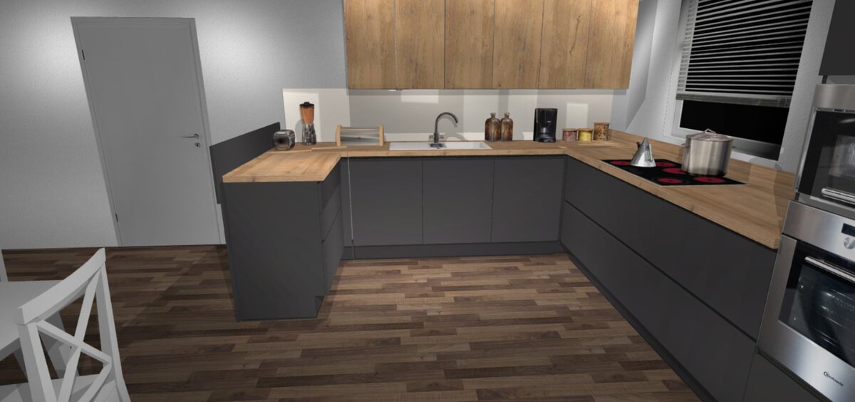

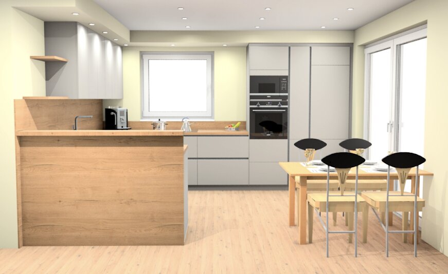

Moin!
Wir sind gerade dabei – Überraschung - eine Küche für unsere zukünftige Neubau-Wohnung zu planen.
Anbei in den Dateien ist unser Grundriss und zwei Optionen vom Aufbau - Tendenz geht aktuell zu Plan 2, ohne Apothekerschrank .
Wir wollen idealerweise das sich manchmal in der Küche breitmachende Chaos etwas verdecken – sodass man nicht sofort beim Betreten des Raumes bzw. aus dem Wohnbereich direkt auf die Arbeitsfläche schaut. Deshalb die Idee einer U-Küche mit kurzem "Außenschenkel" bzw. Halbinsel, um etwas Sichtschutz zu schaffen. Dazu die höher gezogene Rückwand zum Raum hin.
Würde man diese Halbinsel weglassen und es bei der L-Form belassen, hätten wir viel mehr Bewegungsfreiraum für den Tisch und der Raum wirkt insgesamt natürlich offener.
-> Das ist derzeit unser Entscheidungsdilemma. Meinungen, ob das mit der Halbinsel zu eng wird mit den Stühlen am Tisch sind sehr willkommen.
Freuen uns auch auf generelle Kommentare und Anregungen, ganz herzlichen Dank vorab!

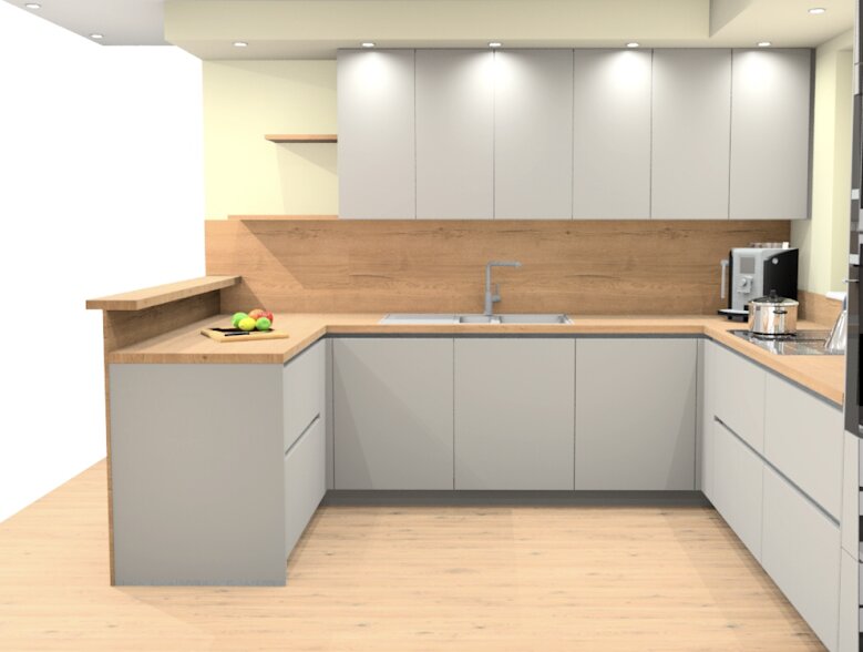

Hey Hey, anbei die Maße @Melanie 75 sowie die Draufsichtaus dem Alnoplaner @Isabel704 :-)
Zu euren Gedanken:
Wir wollten das Kochfeld auch zunächst in den Schenkel zum Wohnzimmer platzieren, haben hier aber nur wenig Platz und haben Angst vor Kindern die um die Ecke laufen.. -.-
Also untern den Schränken oder vorm Fenster. Unter den Schränken verschenkt man Platz dachten wir - und irgendwie finden wir Hauben einfach nie schön ^^ Und wenn es schon Muldenlüfter gibt, warum nicht, so der Gedanke. Damit unter den OS kochen wollen wir aber auch nicht.. also alles nach Links..
L Küche: Ja es ist ein Dilemma: Mehr Platz, dafür immer vom Sofa der Blick auf die Krümel und den Dreck vorm Becken und dem Herd.. ( Bei uns ist es leider nicht immer so hochglanz sauber *g*

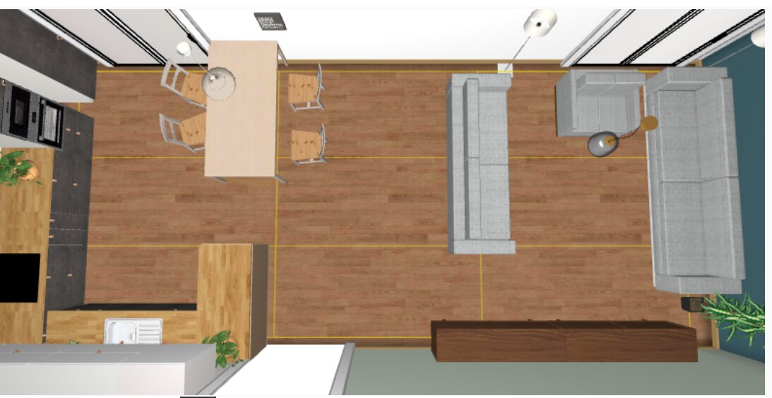

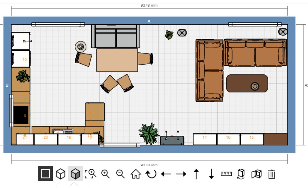

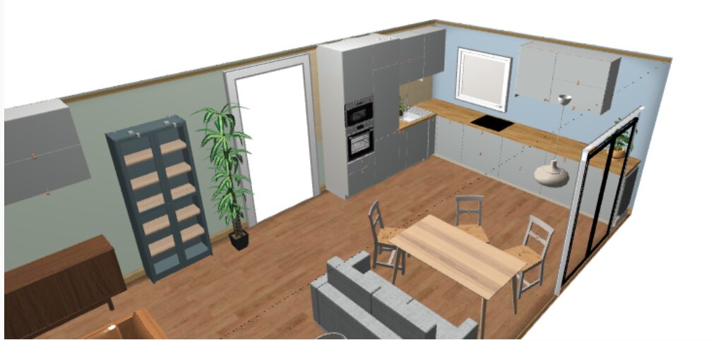

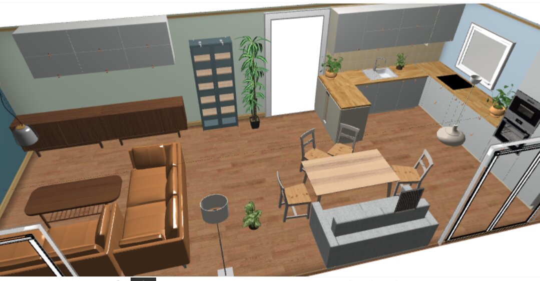

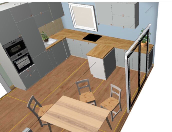

In dem Raum soll noch ein Tisch, ein Sofa mit Schlafoption sowie ein Sideboard / Schrankwand stehen... Am liebsten hätten wir natürlich alles groß.. Großer Tisch, großes Sofa. Wobei auch dieser Text aus der alten Küche kommt und das Sofa wohl eher für Kinde und Besucher ist :-)

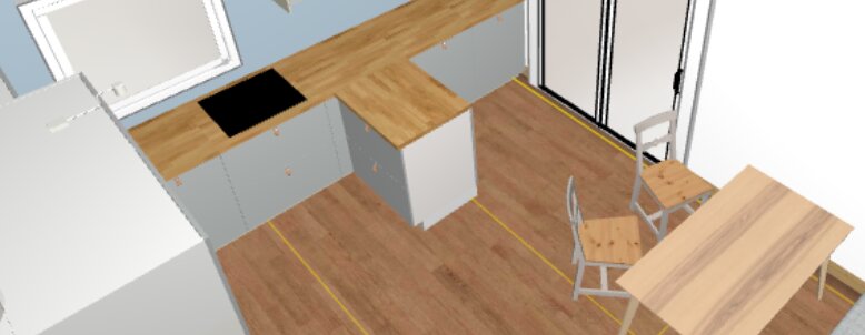

ich habe hier ein paar Pläne aus dem Ikea Planer wo wir auch etwas rungespielt haben...
Das Küchensofa könnte an die Wand, mit dem Rücken zum Wohnzimmer.. zu Not aber auch entfallen.(Es ist in echt auch nur 60 cm tief - ich habe es hier aber so groß gezeichnet wie es mit dem nötigen Abstand zum Tisch ist.
Anbei einige Aufteilungen die wir so im Kopf haben...
Macht es das etwas klarer, wo sich die Küche einfindet?
VG
Melanie 75
5.034
Sehr anschauliche Bilder :2daumenhoch:
Die Variante mit der Sitzbank finde ich sehr gut (statt den Stühlen). Das „Küchenzipferl“ ist im Weg und bringt nichts (außer einem unnötigen Eck mehr). Sichtschutz beim Hereinkommen wirst du keinen haben, außer du ziehst eine Hohe Mauer auf ;-).
Nur als Vorschlag/Gedanke - neben der Tür die 2 Hochschränke (somit Sichtschutz, wenn man hereinkommt). US, Spüle, Ecke, Mupl , US, Kochfeld (dann nicht mehr unter dem Fenster), US. Ich weiß nur nicht, ob das mit den Hochschränken neben der Tür gut aussieht- du könntest ja noch so ein schönes Bild machen!? Lg
Maymay
13
Hab ich dich so richtig verstanden? Das Setup haben wir auch schonmal durchgespielt.. ich find die HS dort auch passend als Schutz des Beckens.. aber dann ist die lange Seite so "Platt" .. Ich weiß nicht wie man das ausdrücken soll .. man steht halt für alles mit dem Gesicht weg vom Raum... Für eine sinnvolle Insel Lösung ist der Raum auch nix.. bzw. müsste man daran auch essen.. als Dauerlösung und als einziger Tisch war uns das dann doch zu experimentell =D

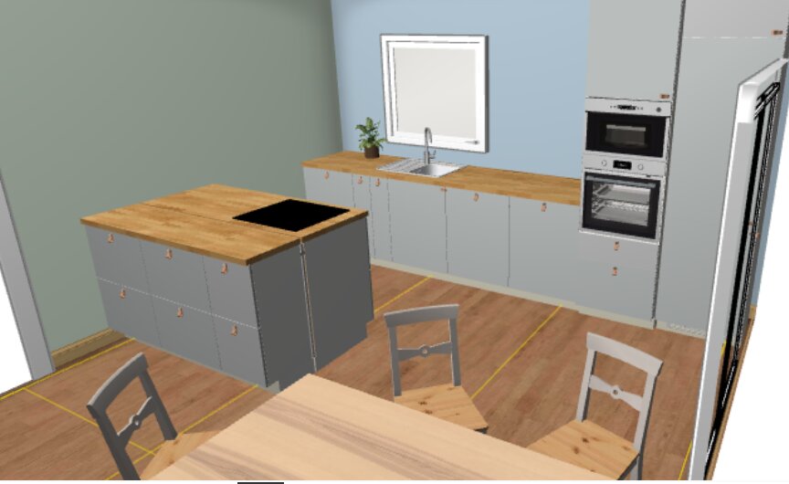

Eine andere Idee - 2 Zeiler mit Spülenhalbinsel - dann würdest du Richtung Raum arbeiten, allerdings könnte das mit dem Esstisch knapp werden - Kochfeldzeile 60 tief, 120 Abstand, Spülenhalblbinsel 95 tief - eventuell 210 lang?
Maymay
13
Mhm, das sieht cool aus .. Darüber muss ich mal schlafen.. Hier sind die HS dann raus... und man wird so ne Insel doch nieeee so leer halten :-) ..
Melanie 75
5.034
Ja, das hat was. Wenn es sich ausgeht wäre gut von der Wand 30 - 40 US, 80 Kochfeld, 80 - 100 US. Das Kochfeld kannst du nicht ganz am Rand planen. Lg und gute Nacht!

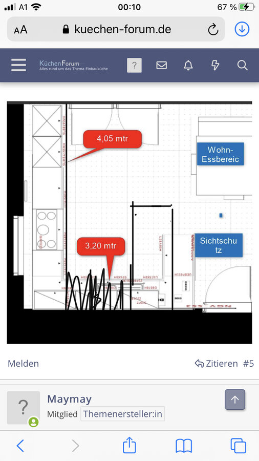

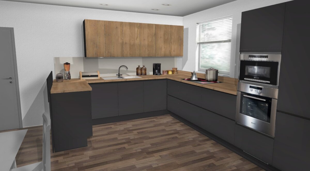

Bezgl. der Mauer :-) in unserer aktuellen Planung haben wir ein kleines Bollwerk gegen das Chaos vorgesehen.. hier mal der Erstentwurf
Aus dem Wohnbereich verdeckt man so doch die Bereiche die vll. mal nicht so ordentlich sind.

Nobilia hat in der grifflosen Variante nur zu den 72er Unterschränken auch passende Hochschränke mit senkrechten Griffmulden. Zu den XL-Unterschränken gibt es nichts passendes.
Mit waagerechten Griffmulden geht so ziemlich alles. Allerdings sind die Hochschränke dann nur 2.06 m hoch und nicht 2,16 m.

Hi, optisch schaut es sehr nett aus, praktisch hat es ein paar Tücken meine ich:
- Geschirrspüler blockiert geöffnet den US, wo du die am meisten benutzten Gegenstände wie Besteck, etc. Eingeplant hast.
- 60 Mupl finde ich überdimsioniert, @isabella hat, glaube ich, einen sehr gut sortierten 30er, ich habe so etwas nicht
- Kochfeld möchte ich nicht vor dem Fenster haben
- Apothekerschrank in dieser Größenordnung finde ich unhandlich

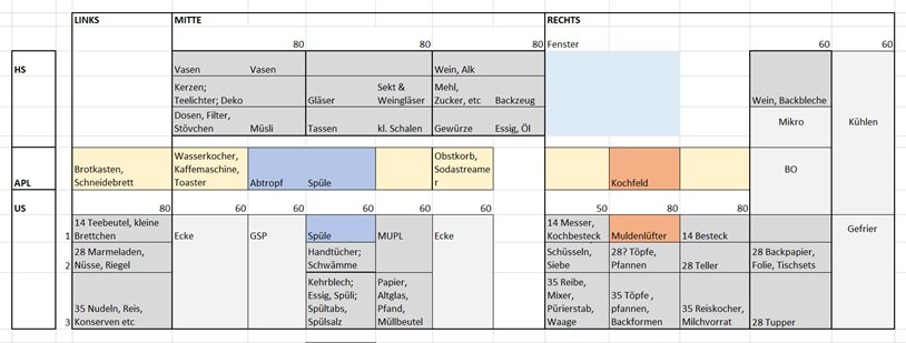

Habe eben noch eine Stauraumplanung gemacht, ausgehend von dem U und bin auf deine Punkte eingegangen.
- So soll links hauptsächlich Vorrat drin sein, dh die Schubladen braucht man nicht beim GSP Ausräumen. Besteck ist jetzt bei den Tellern im rechten Schenkel.
- Beim MUPL bin ich mir nicht so sicher, wie den verkleinern soll, auch wegen Symmetrie der US-Fronten. Jetzt sind es einfach nette 3x60. Denke, dass wir den auch gut voll bekommen und zumindest alles drin verschwinden kann (Pfandflaschen, Altglas, etc).
Einzige Alternative wäre noch ihn in den 50 US rechts zu verschieben, aber da ist er mir dann zu weit weg von der Spüle. Und man spart nur 10cm...
- Kannst du nochmal sagen, was dich am KF am Fenster stört? Wir haben das so in unserer aktuellen Küche und ich hatte bisher keine Probleme, aber evtl unterschätze ich irgendwas im neuen Aufbau hier.
- Apothekerschrank ist inzwischen raus (sorry - der war noch in der Visualisierung aus dem Küchenstudio drin), dafür gibts mehr APL rechts vom KF.
Frage mich gerade noch wohin mit den Handtüchern, im Alltagsgebrauch und generell zum Trocknen :think: Hier waren ja paar Ideen im Forum, aber bin noch nicht richtig warm irgendwie...
