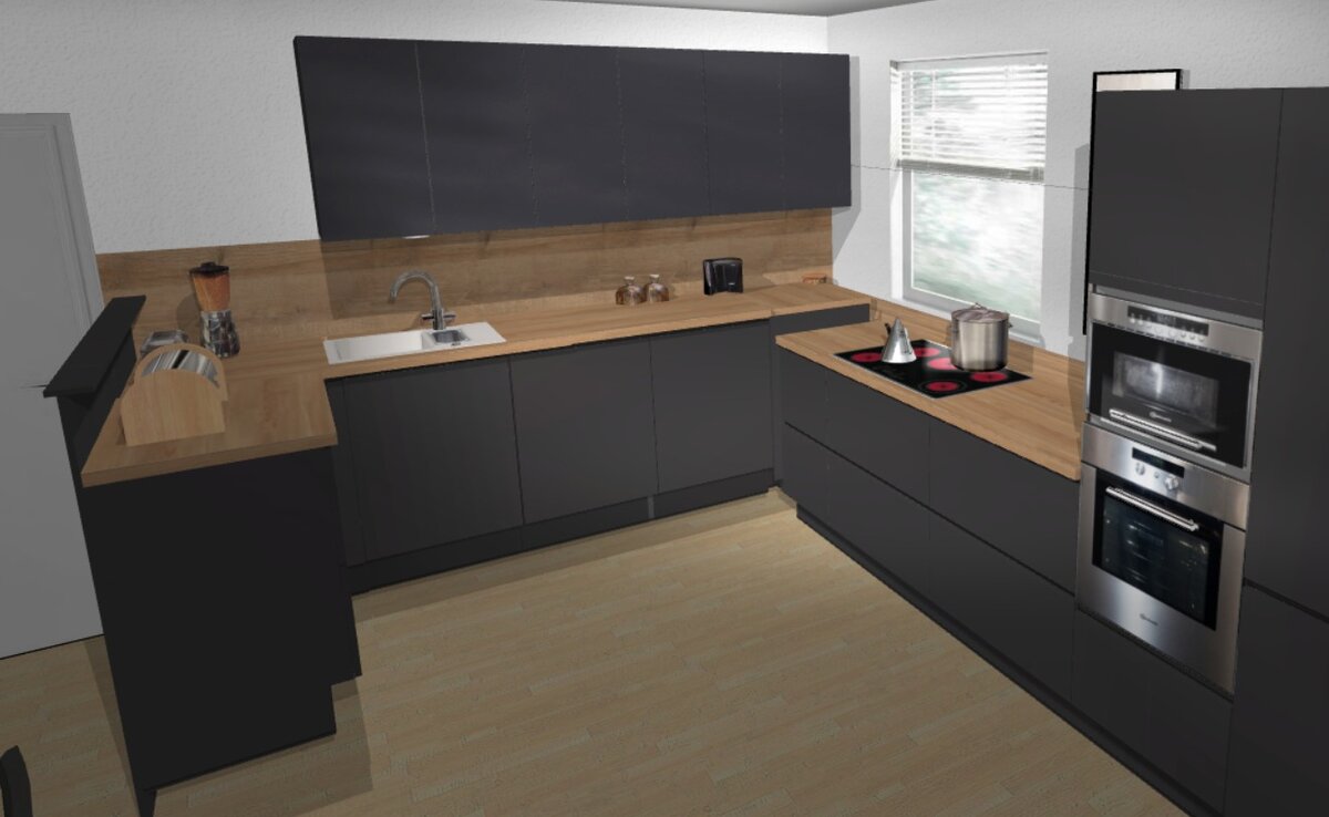

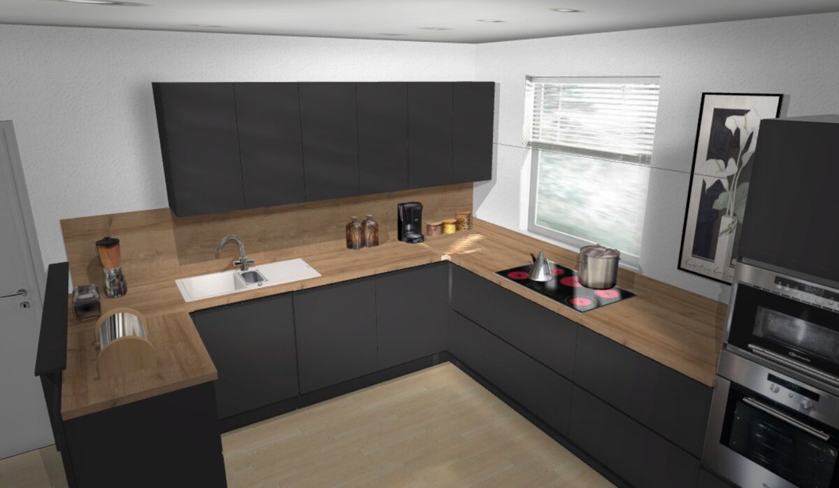

Wir waren heute nochmal in einem anderen Studio, und mir sind noch ein paar Lichter aufgegangen -
hauptsächlich ist mir jetzt klarer wie VIEL Stauraum durch das grifflose Design (mit
Nobilia geplant) verloren geht. Ich wusste immer, dass es etwas weniger ist, aber dass quasi ganze Auszüge nicht möglich sind, war mir nicht bewusst. Meine
Stauraumplanung wie in #18 ist in den US hinfällig, da man nur 14/14/35 Schubladen hat statt wie ich plante 14/28/35.

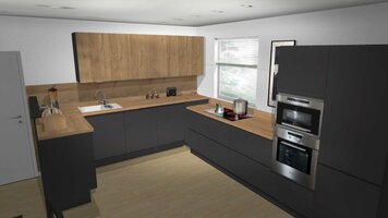

Jetzt haben wir die
Nolte Sigma Lack mit eingefräster und durchlackierter Griffmulde entdeckt, die gibt es sogar in 90 Korpushöhe, die wir für einen Teil der Arbeitsfläche (Spülseite und Brot-Ecke links) super finden.
-> Was haltet Ihr von zwei Höhen in der APL?
Vom Raster und Aufteilung bzw. Stauraumgewinn gefällt es mir viel besser.
Der KFB hat auch noch eine neue Anordnung der Spülseite vorgeschlagen.
Wir hatten bisher gedacht:
60 tote Ecke
60 GSP
60 Spüle mit Abtropfe links, weg vom Kochfeld und drunter Auszug für Putzzeug [Abtropfe links, weg vom Kochfeld]
60
Mupl und drunter Altglas/Altpapier etc
60 tote Ecke
Er schlägt vor:
60 tote Ecke
60 Spüle (Abtropfe nach rechts), Müllauszug drunter
60 GSP
60 US mit Einlegeböden -> durchgängig in die
60 US nicht-mehr-tote-Ecke
So wäre der GSP besser von allen Seiten zu bedienen, da mittig und weniger Spritzer/Dreck, der an die 80er Front links spritzen würde. Plus durch Müll unter Spüle gewinnt man einen 60 mit Eckzugang.
Ich war eigentlich von "meiner" Ausrichtung mit Spüle mittig, MUPL gleichzeitig seitlich erreichbar, GSP kann aufgeklappt sein auch wenn man am KF steht, recht zufrieden, bin aber nun doch verunsichert...
Spüle so in der Ecke und GSP mitten im Weg wenn offen - ich weiß es nicht.
