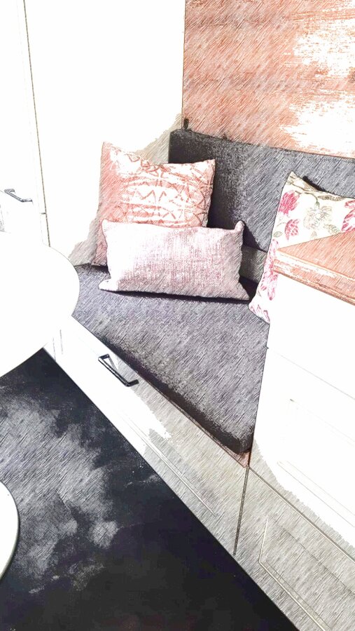

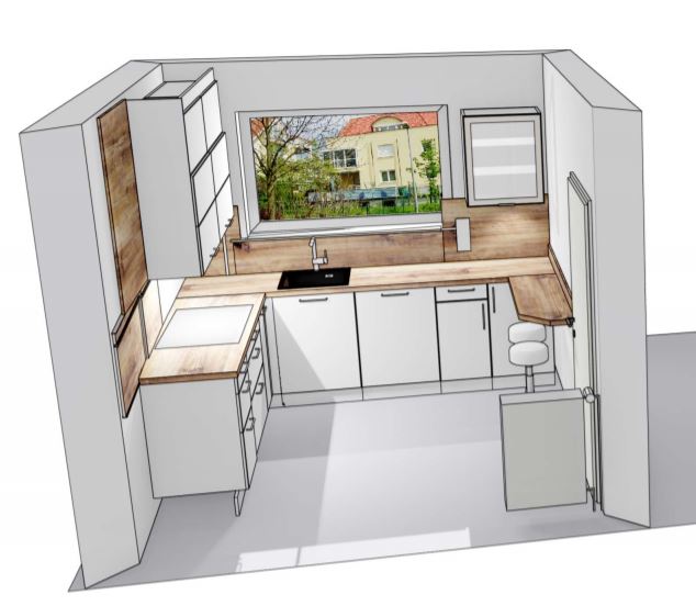

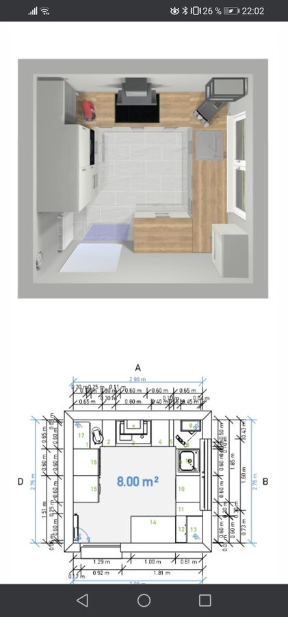

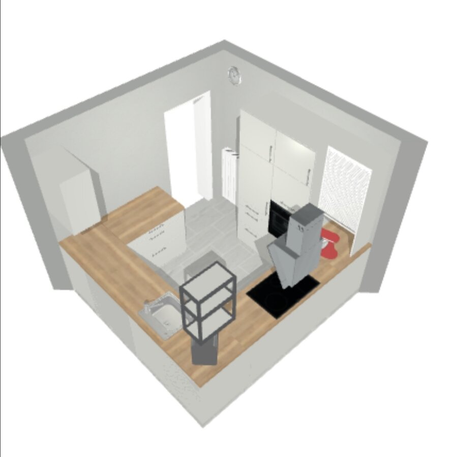

Wir hatten ja keinen Druck mit dem Küchenumbau und haben erst mal alles ein bisschen sacken lassen. Es bleibt dabei, die Küche bleibt geschlossen, aber mir schwebt nun vor statt dem unrealistischen Essplatz "nur" eine in meinen Augen sehr gemütliche Sitzbank einzubauen. Es soll nun also U plus Sitzbank direkt neben dem Eingang werden.
Auf die Oberschränke an der schrägen Wand würden wir komplett verzichten, da wir dann einfach die zusätzliche Tiefe für die AP nutzen können. Zur Erinnerung, wir haben im Flur noch eine 1,30m Breite Nische frei, die wir mit Vorrat und Besenschrank bestücken möchten.
Was halten die Profis hier davon? Hausaufgaben in der Küche ist dann also nicht, aber mit einem kleinen Klapptisch, können die Kinder bei Bedarf die Pfannkuchen in der Küche essen und jeder kann sich beim Kochen dazu setzen, wenn er nicht helfen möchte. Die Arbeitsplatte neben der Spüle sollte groß genug zum gemeinsam schnippeln und backen sein, im Zweifel kniet der kleinste auf der Bank.. So der Plan.
Im Planer konnte ich die Sitzbank nicht einfügen, der Schubladenschrank neben dem Eingang muss entsprechend niedriger sein und 1m breit.

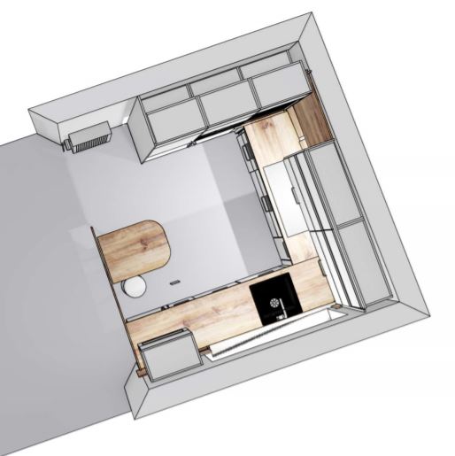

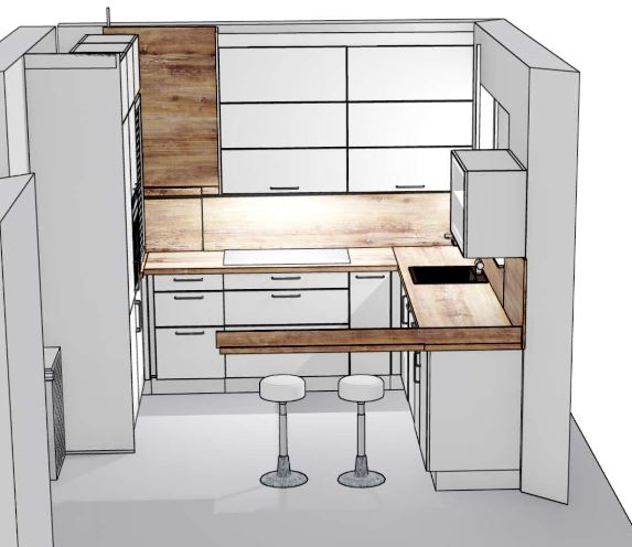

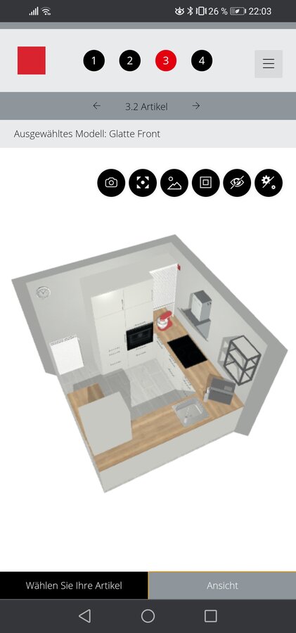

wir haben nun einen finalen Entwurf für unsere Küchenplanung und ich würde gerne Euer Feedback lesen, ob sie mit Auszügen etc. sinnvoll geplant ist. Ich finde Auszüge das Mittel der Wahl, frage mich aber, ob es nicht dennoch Sinn machen könnte an der ein oder anderen Stelle eine Drehtür zu planen?
Schaut ihr bitte mal drüber und gebt mir Tipps, bevor wir uns nach der Bestellung über grobe Patzer ärgern?
Die Draufsicht beinhaltet den aktuellen Plan mit dem vorhandenen Tisch, der für uns auch funktioniert, bei den anderen Ansichten ist noch eine Theke eingeplant, die wir so nicht wollen - bitte ignorieren.

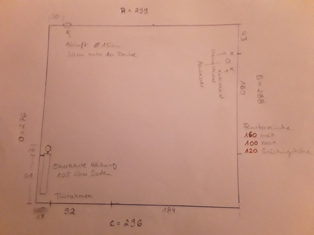

1. Die Küche ist nahezu quadratisch, 8,3 qm groß mit ca 2,76x2,96m.
2. Die Theke lassen wir weg, da man dann einfach nur zu zweit gegen die Wand zum Flur schauen würde und machen stattdessen unsere eigene Lösung zum spontanen sitzen hin für die Kinder (wir haben 3 Kleinkinder) und aktuell klappt es damit gut.

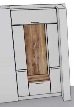

Im Flur ist zusammen mit der Garderobe noch ein Apotheker und ein Besenschrank geplant.
5. Im Uhrzeigersinn:
- HS Kühlschrank, HS mit Backofen und unten drunter Auszüge (statt CSlide für die Ecke), Jalousienschrank 60 tief, 50er Auszug Schrank, 80er Induktionskochfeld mit Auszügen, kleiner Apotheker, tote Ecke, 60er Spülenschrank mit Müllauszug, GSM.
30er Auszug, 60er Auszug (sind noch nicht eingezeichnet, aber angedacht statt der Drehtüren im Plan). Der gelbe Sack kommt in eine Tonne neben dem Kühlschrank.
- Oberschränke: Faltklappen und darüber Tip on Stauraumfach nach oben verblendet, DH im OS über Kochfeld. Rechts neben Fenster ein Drehtürenschrank mit matter Scheibe für Gläser etc.,

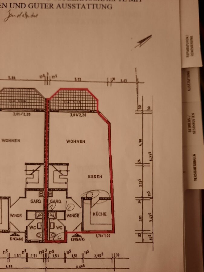

Ich hoffe es ist alles ausreichend beschrieben! Einen Grundriss der Etage habe ich nur mit Fehlern. Die Küchentür ist in Wirklichkeit zum Windfang und die Küche ist und bleibt zum Esszimmer geschlossen.

Brüstungshöhe des Fensters (in cm): 120
Fensterhöhe (in cm): 100
Raumhöhe in cm: 259

@Schnuuba .. ich habe deinen neuen Versuch mal an den alten Thread gehängt.
Leider sind die Grundrisse wieder wie Kraut und Rüben ausgerichtet ;-).
Interessant wäre sicherlich auch die "eigene Sitzlösung".
Generell finde ich, dass Kochfeld und Spüle zu nah beieinander sind.
