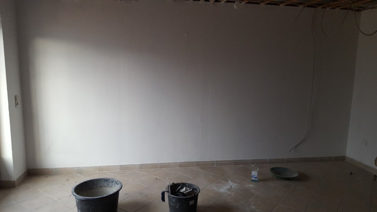

Hallo ihr lieben, ich muss diesen Thread noch mal aus der Versenkung holen. Wir haben uns zwischenzeitlich grundrissmäßig verändert und die Küche (immer noch ein Ärgernis wg. der naiven Entscheidung mit dem Meterpreis ) soll nun eine halboffene Küche im Wohnzimmer werden.
P. S. Ich habe mir noch einmal die Vertragsunterlagen angeschaut. Da hat niemand direkt vom Küchenstudio unterschrieben sondern dieser Messevertreter. Ist der überhaupt unterschriftsberechtigt?
- Bitte keine schnippischen Kommentare zur Meterpreisküche, wir ärgern uns eh schon schwarz -
Ich freu mich aber über Vorschläge, damit wir doch noch für unser Geld eine vernünftige Küche bekommen. Brauchen tun wir ja eine.

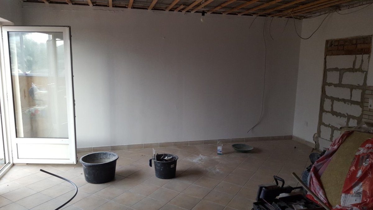

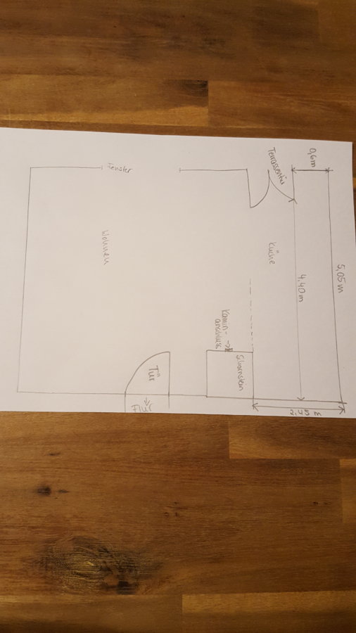

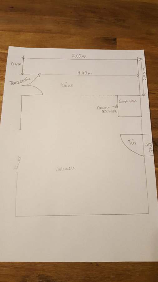

Achso: Länge Wand mit geschlossener Terrassentür 5.05 m, mit geöffneter Terrassentür 4.40 m(diese Seite der Tür wir selten geöffnet), Länge kurze Wand (zugemauerte Wand) 2.45 m
Gedacht hatten wir uns an der langen Wand eine Zeile mit hochgestelltem Backofen , Kochfeld links und Spüle mehr rechts (Anschlüsse sind noch (fast) beliebig legbar.
Um die Ecke hätte ich gerne alles Hochschränke.
Ach so, es muss irgendwie so viel Stauraum her, dass es immer einigermaßen aufgeräumt aussieht. Ich hoffe, das ist mit den Hochschränken um die Ecke machbar. Es soll keine Insel davor. Wir haben einen riesigen Esstisch, der davor soll. Evtl. vom Kamin eine halbe Wand in den Raum rein.

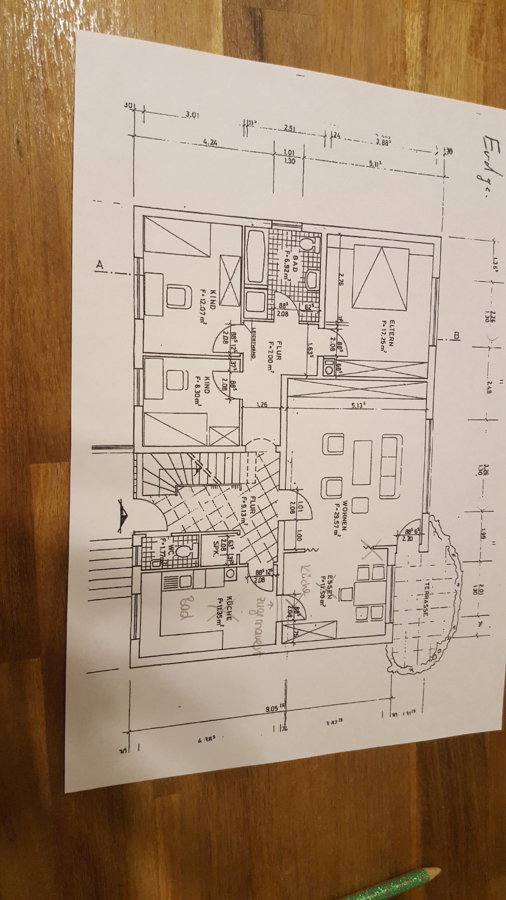

Könntest Du bitte noch einen Grundriss mit genauen Maßen einstellen? Fenster und Türen bitte berücksichtigen. Du kennst ja den Raum, aber die Planerinnen nicht ;-) .
Hier mal der Grundriss...

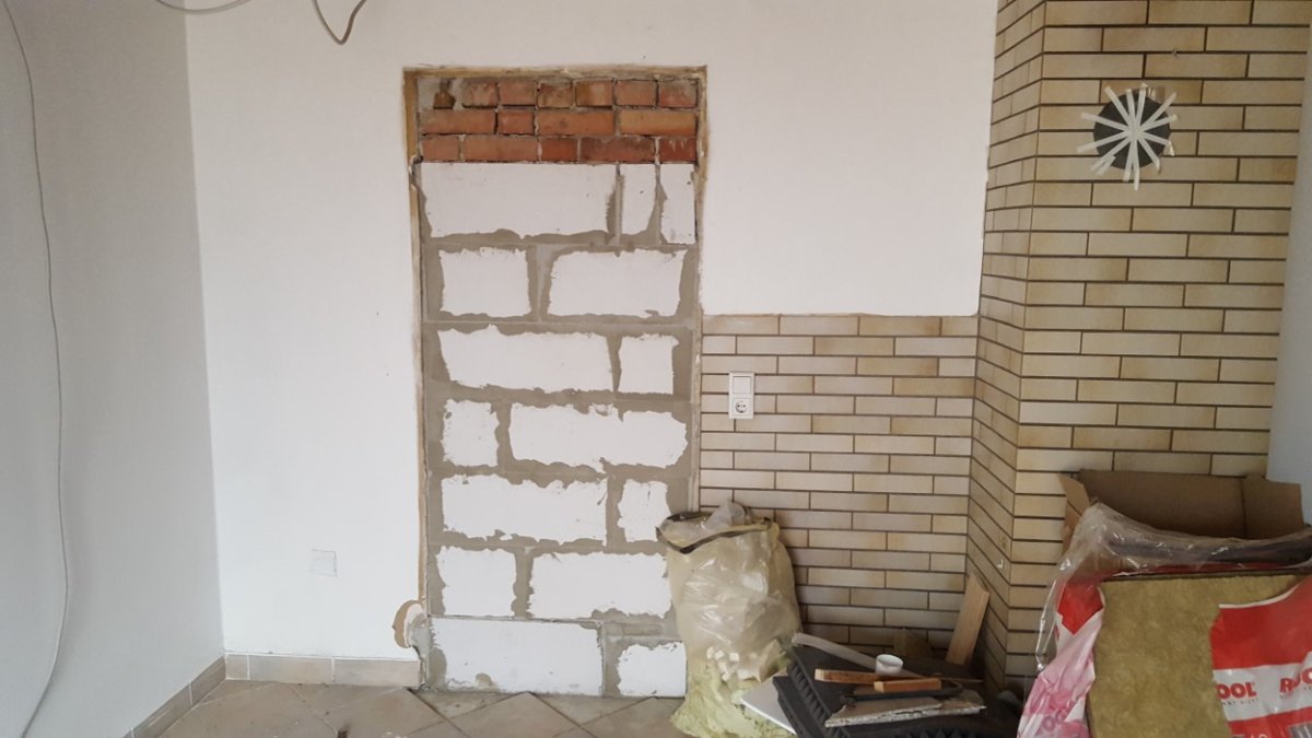

Steht der Kamin/Schornstein schon? Oder könnte man an der 245cm langen Wand noch 3 bis 5 cm rausholen? Dann würden 3x60cm Seitenschränke dort hinpassen:
65cm Eckelement/tote Ecke + 180cm HS + 3cm Blende = 248cm.
Dann wird wohl nur 60 - 60 - 50cm gehen. Wobei der 50cm HS mit Innenauszügen ja auch ein prima Vorratsschrank ist.
Wie tief ist der Schornstein. Ich glaube man braucht nahezu keine Blende, da der Griff nicht vorstößt.
wie kommst du auf die 440cm? Die Terassentür ist breiter als 65cm. Ist ie Terassentür neu eingebaut worden? da hätte man auch ein paar Zentimeter mehr zur Wand planben lassen können?
Die Küche bekommt Griffe? oder aufgesetzte Griffleisten?
Ich hab jetzt noch mal selbst nachgemessen. Gab wohl -wie so oft- ein kleines Kommunikationsproblem mit meinem Mann. :rolleyes::cool:
