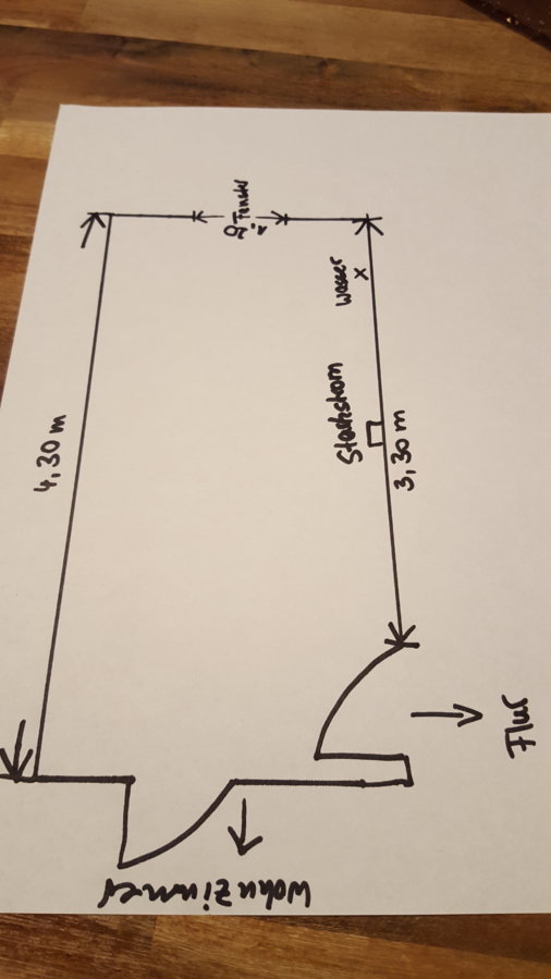

    Hallo erstmal, kannst du mal einen komplett bemaßten Grundriss einstellen ?
    Mit Wasseranschluss , Brüstungshöhe etc.

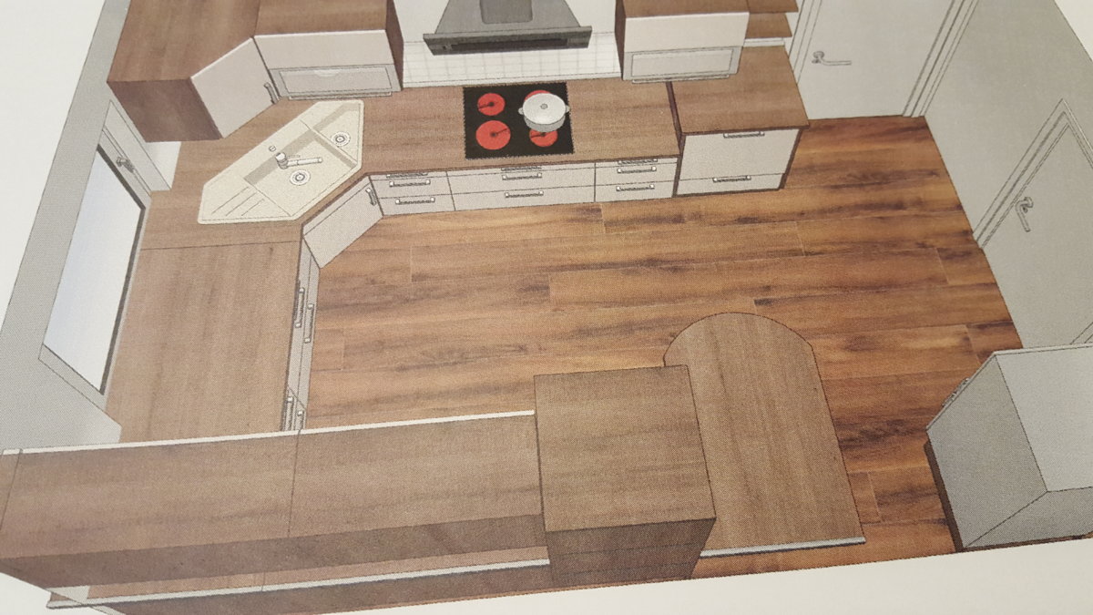

    Ich weiß garnicht, warum wir in der Liste die Eckspüle überhaupt als Option anbieten ;-), denn die ist dermaßen unpraktisch und platzverschwendend, dass wir sie normalerweise immer aus den Planungen entfernen.
    Beim Meterpreis kommt hinzu, dass sie superteuer ist, da ja auf der Rückseite der Schränke gerechnet wird, macht bei einer Eckspüle 2x 90cm = 180cm, das ergibt bei angenommenen 1000€ pro Meter einen stolzen Preis von 1.800€ für einen simplen Drehtürenschrank.
    Da werden wir bei deiner Planung also bestimmt noch etwas ändern!

    ein "X" für die Wasserposition reicht nicht, wir brauchen den genauen Abstand von der Wand planoben, Kaltwasser und Warmwasser.
    EDIT wie breit ist der Raum? trage das auch in den Plan ein sowie die genaue Fensterposition. Du möchtest, dass wir dir helfen ....
    EDIT
    wo? wie gross? wie weit steht das Dingg von der Wand vor?

    Ah ok... Wasser ist ziemlich dicht an der Fensterwand dran. 40 cm von der Wand weg. Ich schau morgen genau. Brüstungshöhe. Was ist das?

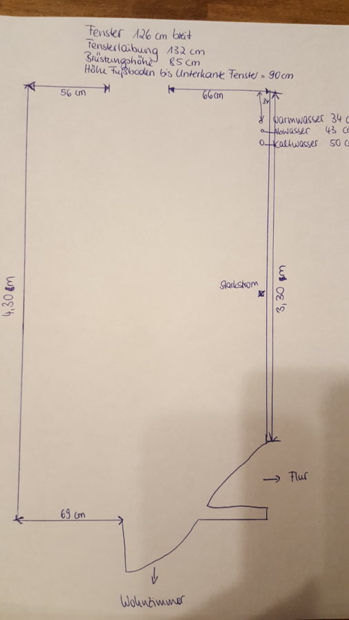

    Raumbreite 2,57 cm
    Heizkörper unterm Fenster 1 m breit (kann aber bei Bedarf geändert werden)
    Fensterbreite 1,20

    dass das Fenster 120cm breit steht in deinem Plan. Aber was sind die Abstände zu den Wänden?
    Wie weit steht der Heizkörper von der Wand vor?

    Abstand von Fenster (heißt das Laibung?) bis rechte Wand beträgt 65 cm.
    Die genauen Maße für den Wasseranschluss muss ich heute Nachmittag nachreichen.

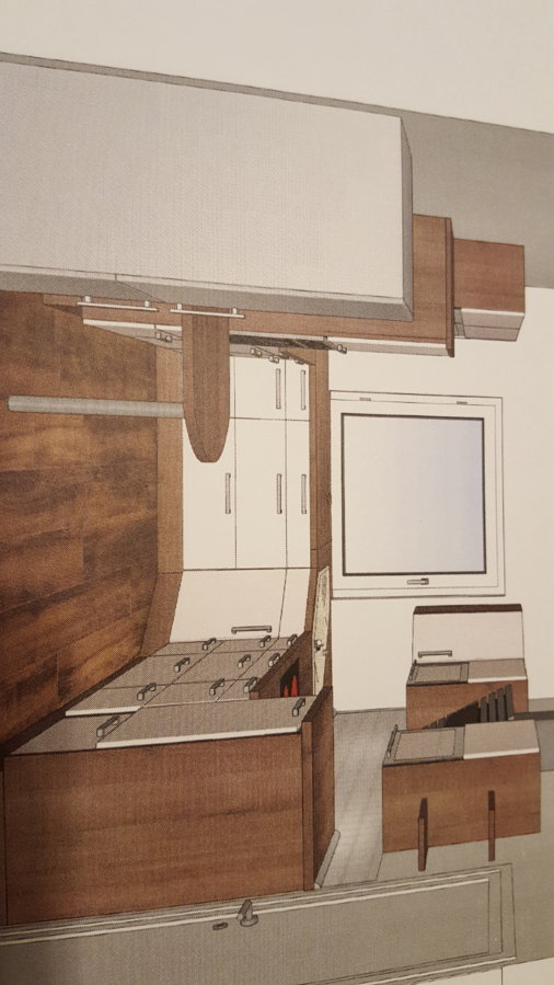

    Mit der jetzigen Planung an sich sind wir eigentlich zufrieden. Nur für den Preis.... Am Freitag kommt der Küchenverkäufer für das Aufmaß. Irgendwie bin ich ständig am überlegen, wie wir noch etwas aus der Planung herausholen können, so dass wir wenigstens sagen können, dass wir für den Haufen Geld richtig gute Schränke bekommen haben. Ach... das Thema raubt mir momentan den Schlaf :-(

    Bitte erstelle den Grundriss nochmal neu mit allen benötigten Infos - die jetzt in diversen Beiträgen stehen - das ist unpraktisch - und fotografiere so, dass wir es dann auch lesen können.
    Erst dann können wir Dir helfen - das aus der Nase ziehen der benötigten Infos - wenn doch in unserem Kopfbereich genau erläutert wird was wir benötigen, ist wirklich mühselig und überflüssig.

    kannst du deine Planung beschreiben, denn man sieht ja nicht alles. Ist rechts vom Kochfeld der GSP erhöht eingebaut? Etwas seltsam, wenn man an der Spüle steht und und die tropfenden Teile in den GSP geben möchte ....
    Der Kühlschrank steht in der diagonalen Ecke von der Spüle? Willst du für jeden Handschlag quer durch den Raum laufen?
    Und die Spüle in der Ecke sieht einmal altbacken aus, nur eine Person kann jeweils ran und man rechts und links keine Auszüge ausziehen, wenn jemand an der Spüle steht.
    Also das geht sicherlich besser.
    Da du leider keinen Etagenplan beigefügt hast, müssen wir raten, welches die Aussenwände sind wegen der Abluft. Planrechts und planoben?

    Was ist ein Etagenplan? Sorry, ich hab so keine Ahnung. Für den Heizkörper wäre ein Fernthermostat geplant gewesen. Abgelesen werden muss der nicht, ist ja im Haus und da gibt es einen Zähler für den gesamten Gasverbrauch.
    Der Geschirrspüler ist rechts erhöht, allerdings hast du Recht, quer mit dem Geschirr durch die Küche ist Blödsinn.
    Der Kühlschrank ist ein Standgerät. Da der Raum an sich ziemlich schmal ist, ists schwierig den anderswo unterzubringen. Vorschläge natürlich sehr willkommen :-)
    Dadurch, dass der Wasseranschluss in der rechten Ecke ist, haben wir das Waschbecken dort geplant.
    Entweder wir sind total blöd (bitte keine Kommentare) und stehen auf dem Schlauch oder der Berater an sich ist auch nicht der Beste. Wir sind bei den Gesprächen gefragt worden, was wir uns vorstellen. So wurde es dann in den Plan eingefügt. Keine Verbesserungsvorschläge oder Hinweise, wie man es besser machen könnte.
    Natürlich müssen wir wissen, was wir wollen. Aber ich merke gerade, dass es schon viele Punkte gibt, die man einfach nicht mit einbezieht...

    Auf der linken Seite befindet sich übrigens noch ein Eckauszugschrank.
    Backofen ist auch höher gesetzt.
