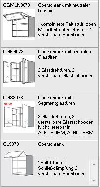

Huhu Annette,
wenn ich mir den Alnoplaner ansehe, scheint es da einen Unterschied zwischen
Faltlifttür (wohl so ca. 10 bis 15 cm über Oberkante Hängeschrank)
und
Falttür (wohl so ca. 25 cm über Oberkante Hängeschrank)
zu geben.
Je nach Beschlaghersteller knapp 20 cm mehr. Mann kann aber auch die Höhe begrenzen.
Danke euch!
Kerstin, die Alno -Bilder sind zwar unterschiedlich, der Text sagt aber bei beiden Faltlifttür.
Mit circa 20cm habe ich auch gerechnet.

Annette, ich glaube, ich habe dieses Bild mind. 5 mal angesehen und jedes Mal beim unteren Falttür gelesen :kiss::rofl:
